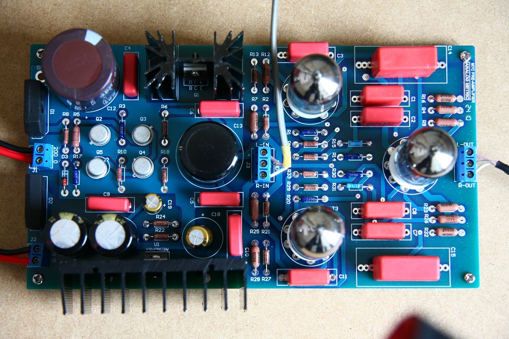

Plaats eens een foto van jouw bouwwerk, misschien zien we iets geks.

Zitten die 2 zwarte elco's op de foto gezien links onderaan goed om? Ik zie op top een GND spoor naar de elco's lopen naar wat de + kant lijkt. Ze kunnen heel goed wel juist zitten hoor, kan het op de foto niet helemaal goed zien.

Maar als ik naar jouw print kijk, zie ik dat deze dubbelzijdig is uitgevoerd. Zijn de verbinden doorgemetalliseerd?
Als dat niet zo is, dan moet je aan de bovenzijde nog wat verbindingen solderen.
