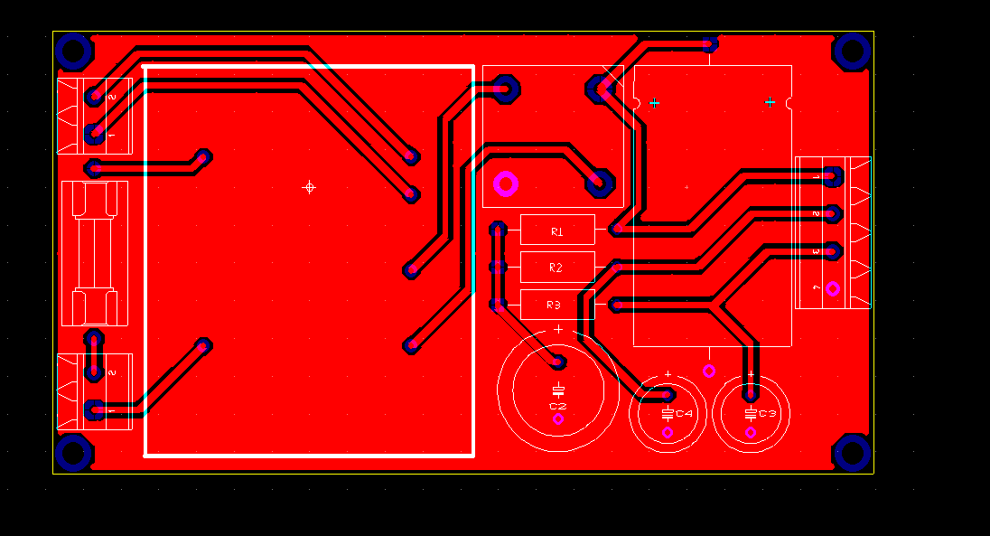

Berichten: 12448
Re: Betaalbare buizen RIAA-pre voor iedereen
Project gaat nog gestaag verder :)
Voedingsprint inmiddels al -min of meer- klaar.
Ik moet alleen even kijken of het trafotje ook past. (die stond niet standaard in het programma)
Helaas op dit moment geen printer meer, dus ik niks uitprinten om te kunnen checken :(
(en iedere keer vergeet ik het als ik bij anderen ben)
Zit trouwens ruimte genoeg tussen de baantjes.
Om een of andere reden ontstaan er artefacts bij het nemen van een screenshot.

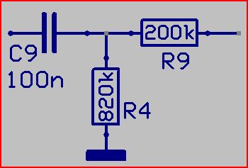

Mooi ontwerp!
Onder het motto "alles kan beter" wat voorstellen.
De eerste buis,elke kant een helft,gloeidraad met gelijkstroom ?
Als die MPSA44 een beetje krap is,100k kan niet veel kleiner anders te warm,neem een BF459 dan kan je naar 27k zakken (bijna 6mA).
Simuleer 's met onderstaande wijziging,denk dat je ruim 2dB wint.
Met een MPSA42 ipv een 44 verandert er niets,allebei TO-92 ,blijft 100k aan de emitter om het niet te warm te krijgen.Meer van wat is er makkelijker te vinden.
De gloeidraden van een gevoelige voorversterker voeden met een LM2585 of een andere schakelende voeding kan met veel voorzorgen misschien wel,lijkt me toch niet ideaal.
Wat het RIAA-filter betreft,wat ik voorstel veranderd niks aan het filter.Ik vind het alleen een beetje jammer om eerst te versterken en dan,nodeloos,een deel weg te gooien,hoewel je ziet het meestal zo gedaan.
De ingangsweerstand van het filter(300k+RiECC83//220k) en de lekweerstand(820k) vormen een spanningsdeler met extra verlies tot gevolg.Door de lekweerstand als eerste te plaatsen heb je daar veel minder verlies maar moet de 300k wel opnieuw berekend.Daar kwam ik op 200k.
Die 0,22µ hoeft ook niet zo dik,het filter heeft bij lage frequenties een hoge impedantie en bij hoge frquenties een lage.
Het zijn natuurlijk geen wereldschokkende voorstellen,maar zo doe ik ook weer 's wat :lol: .
