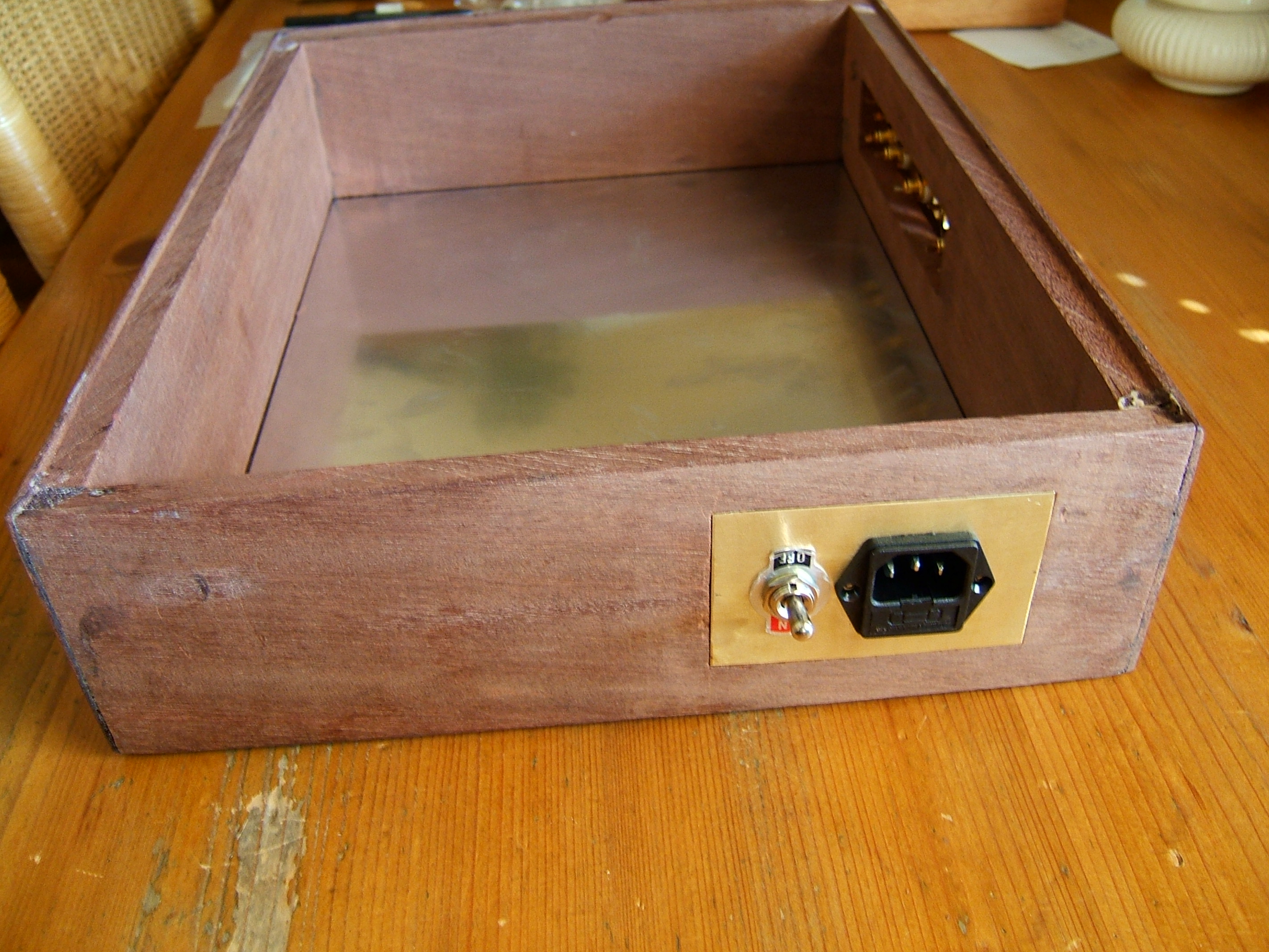

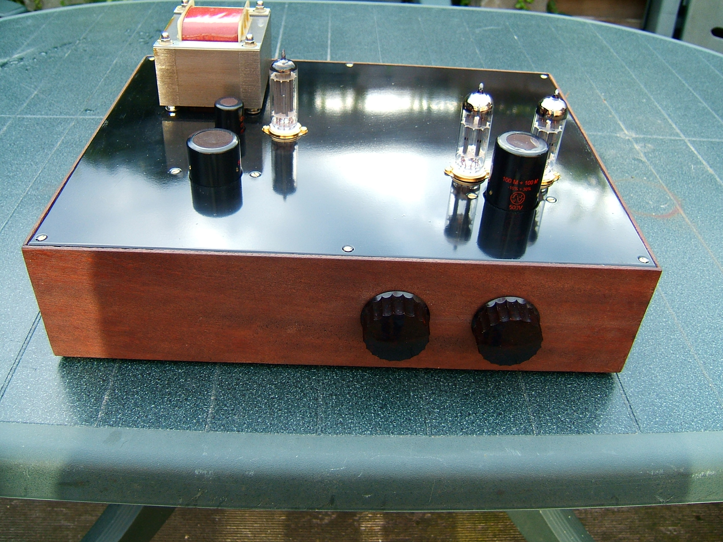

Wat betreft de kast ben ik er al een beetje uit.
Het wordt marantie ,hout dus,25cmx55cm 9cm hoog, net genoeg ruimte om ook de trafo voor een evt.buizentrap te kunnen plaatsen.[incl. 2 smoorspoelen]
Hetzelfde als mijn buizenbakken,past het geheel mooi bijelkaar.
Plaatwerk wordt 3mm alu.[genoeg gewicht ] :D

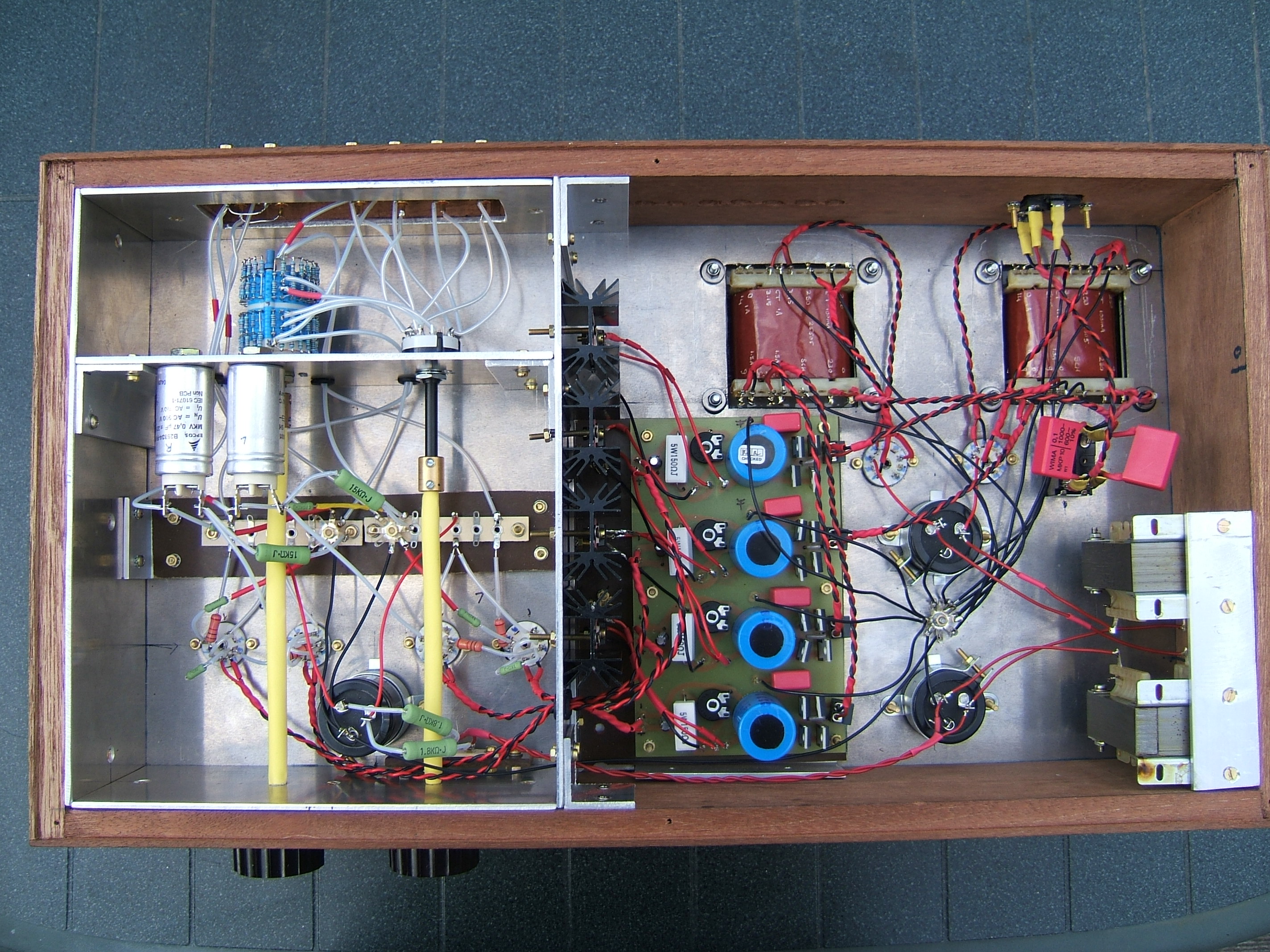

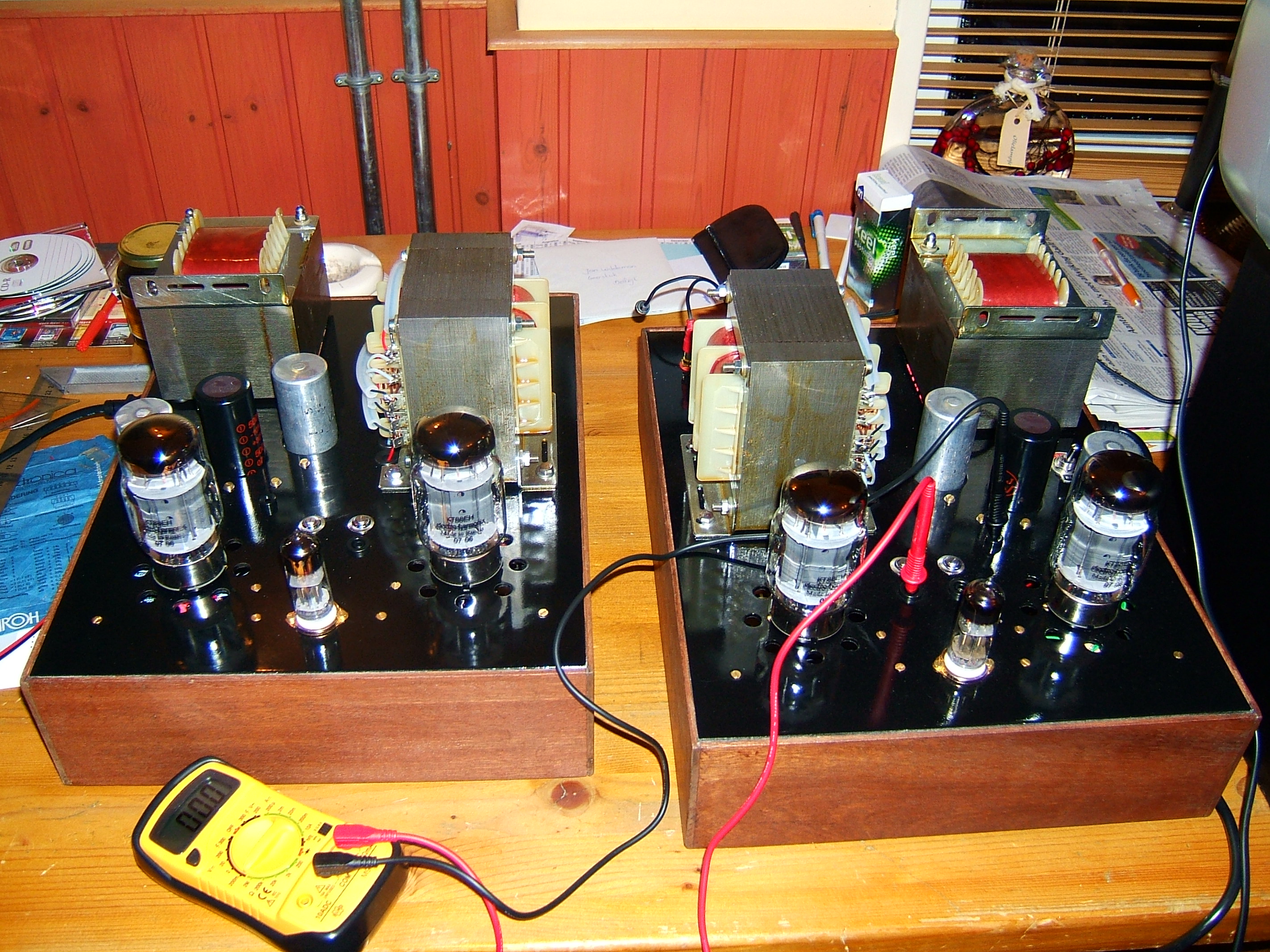

De foto,s zijn van mijn eerste en tweede voorversterker,zoiets dus...[bleu bird en classic one] en eindbakken KT88 [mono bill 2]
Lekker retero met een mengeling van oude ideeen en moderne spullen :rock:

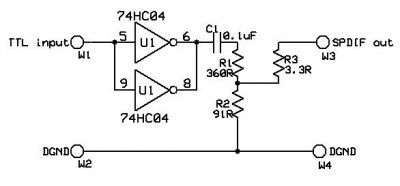

Xbake,kun je een schema van de van de TTL/SPDIF omzetter plaatsen zodat ik kan zien waar je dat spoeltje gedacht had en hoe aan te sluiten..
TTL naar SPDIF converter.jpeg (14.06 KiB) 838 keer bekeken
Re: AD1865 nos dac,met srpp buizentrap
Simpel gezegd is het enige wat in die omzetter kapot kan zijn het IC. heb je die al omgewisseld voor een ander exemplaar?
En vergeet je ook niet het IC met 5 VDC te voeden?

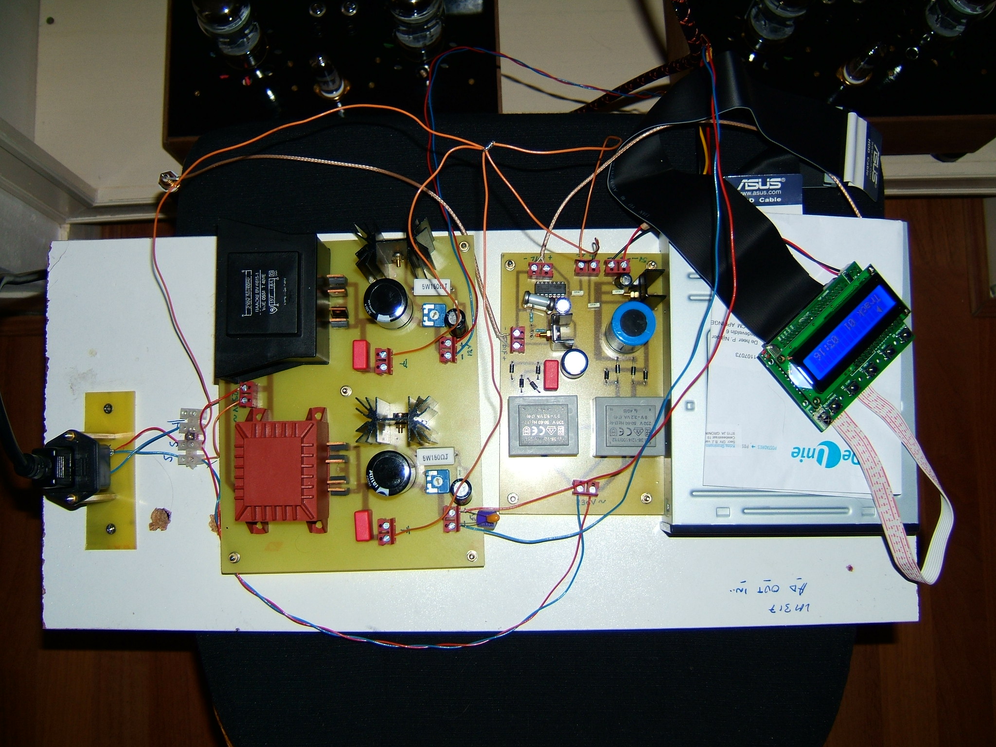

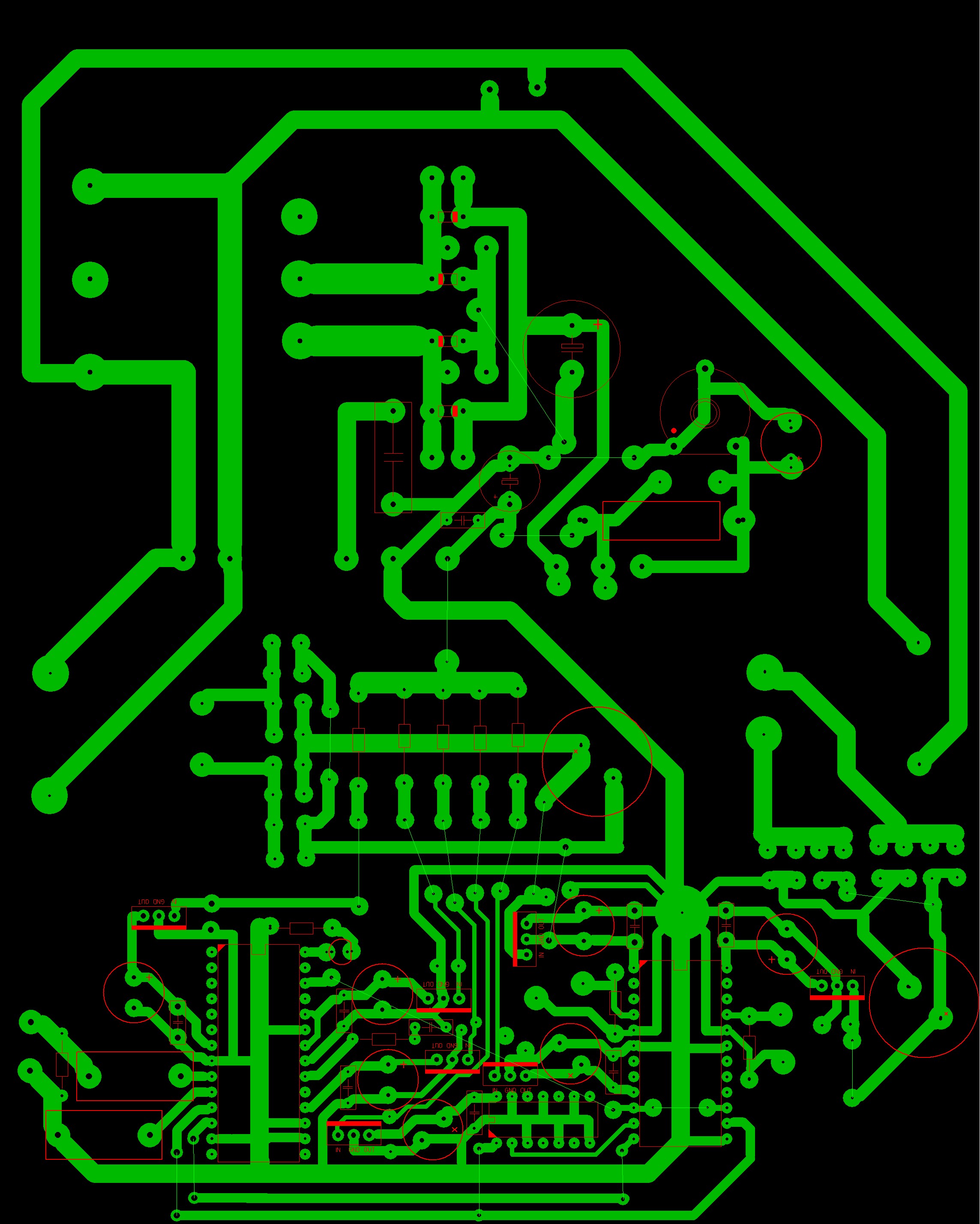

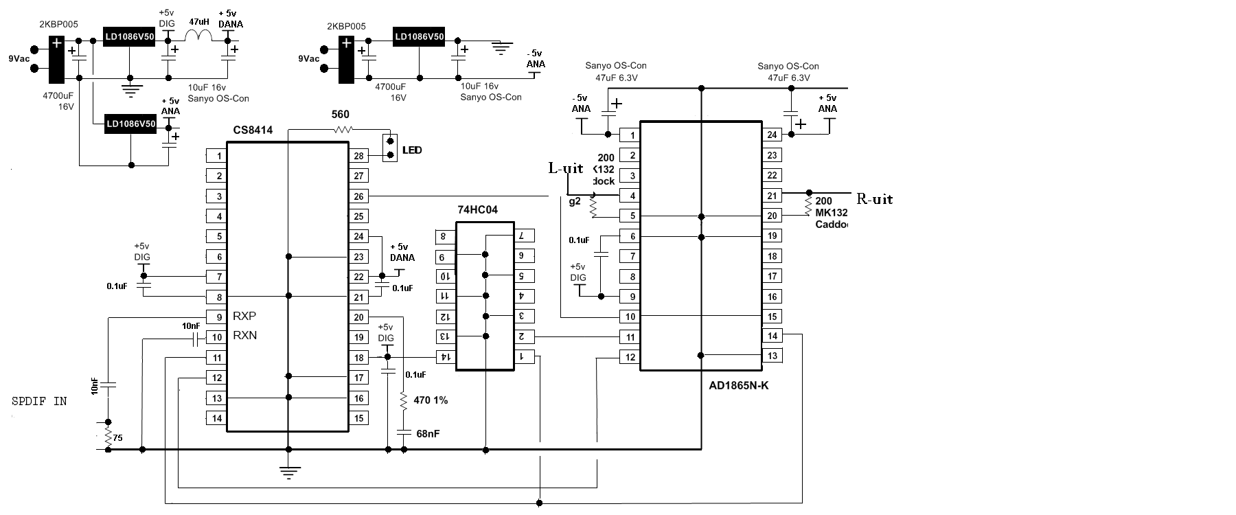

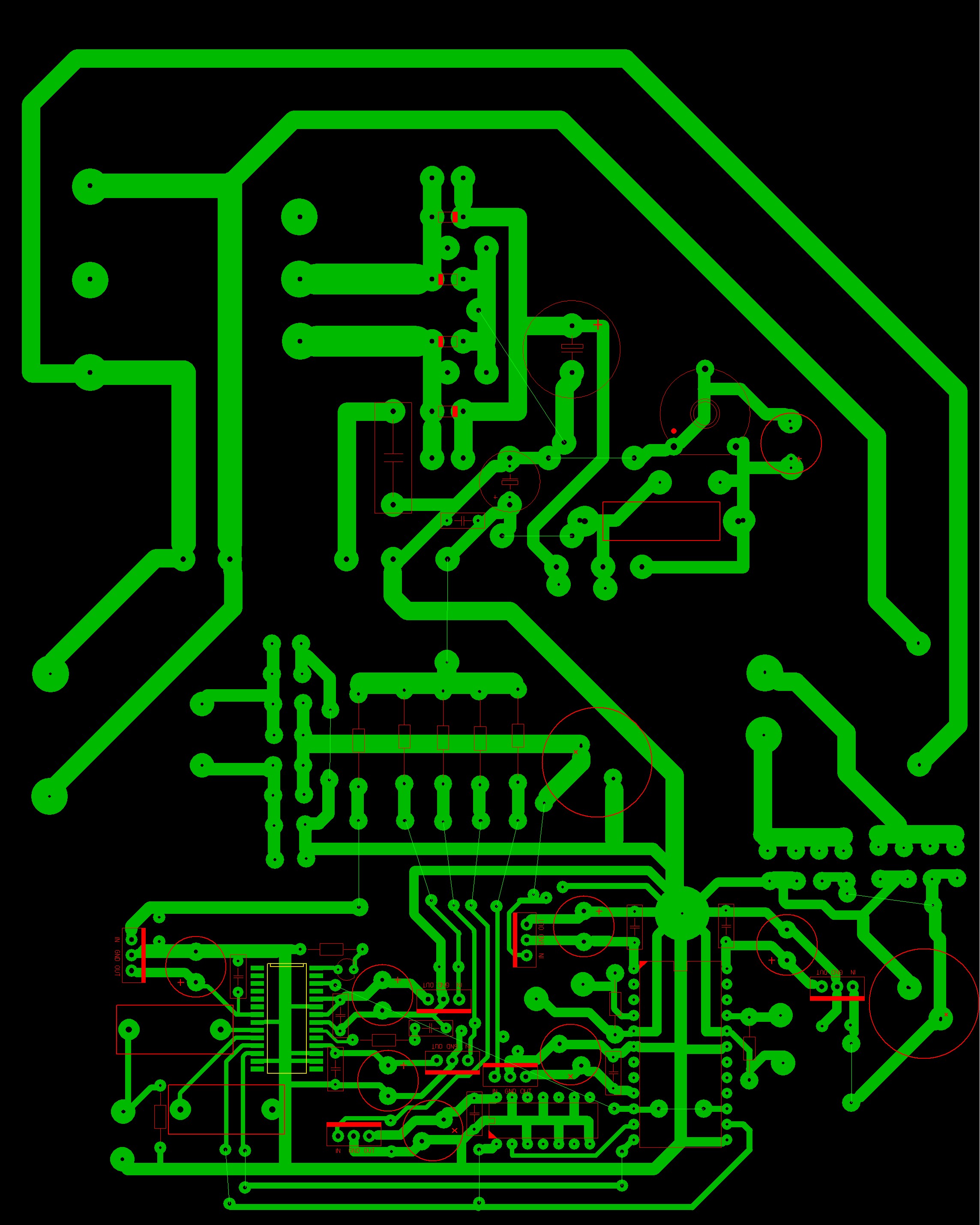

Toch maar besloten de cd-speler te voorzien van een eigen DAC.
Basis ontwerp is die van dac-1,maar dan voorzien van meerdere voedingslijnen en Steraarde.
1 trafo voor 5x 5v voedingen en twee kleine voor de analoge voedingen van de dac,,AD1865,,
trafo1: de blauwe van Dick 12-0-12
trafo 2/3: 9v 350Ma van Dick
Alles op 1 print van 16cmx20cm.
5x voeding via aftakking van 10 ohm + smoorspoeltje naar 5 spanningsregelaars.[LM2940CT-5 ]
2x voeding via smoorspoeltje naar de 2 spanningsregelaars voor de analoge dac-voeding
De LM317 regelprint regel ik af op 9/10v voordat de 5 spanningsregelaars worden gevoed.[trafo 1]
De receiver chip CS8414 wordt direct op de print gesoldeerd, [2 brillen op+een loupe er bij,moet lukken........ :-s ]
Bijgevoegd is het ontwerp,als alles werkt volgt de layout.

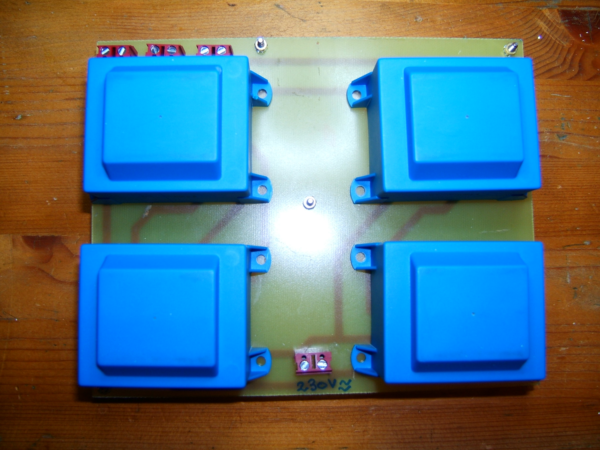

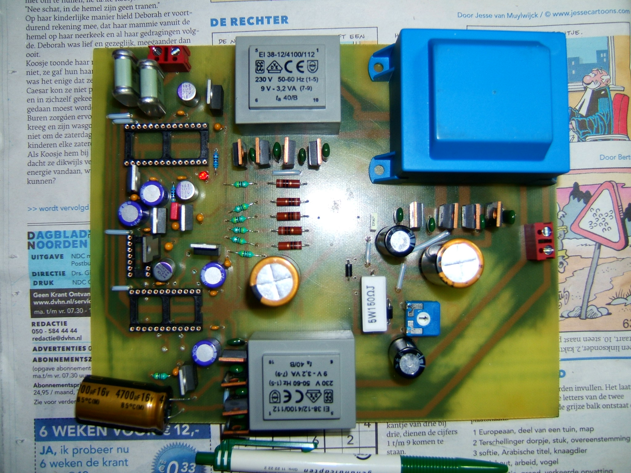

Berichten: 6144

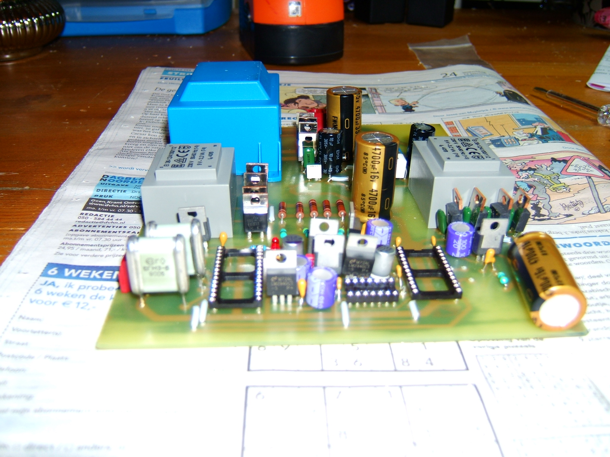

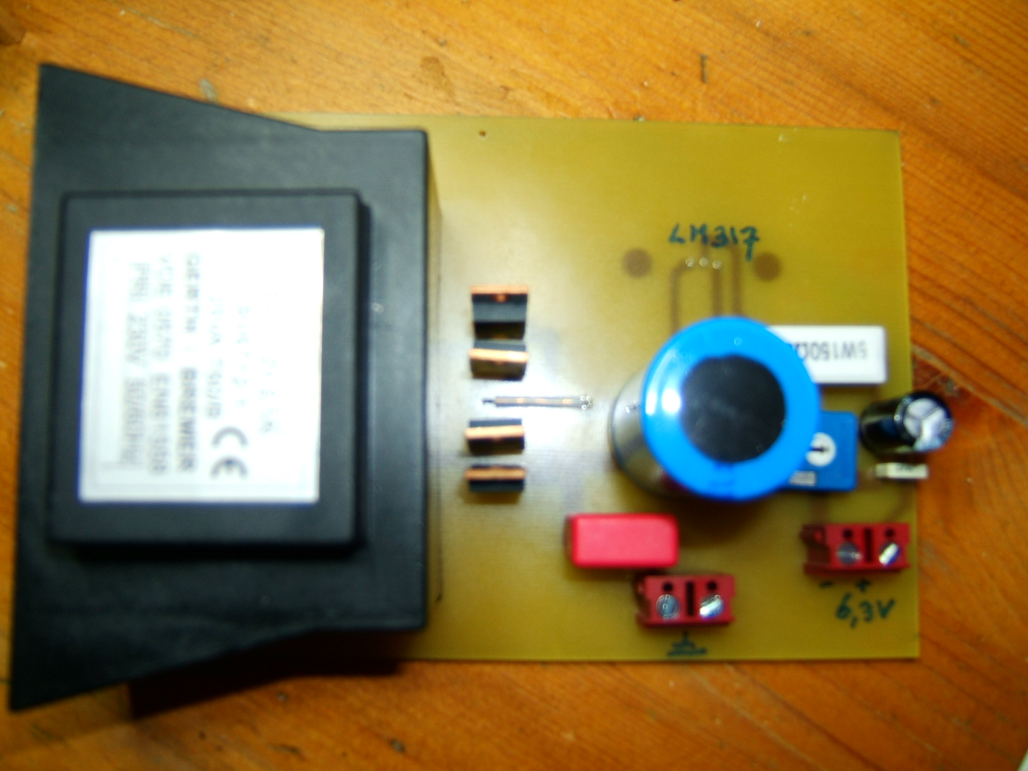

Vandaag 2 printen gemaakt.
1 voor de 6,3v gloeispanning van de buizen versterking [trafo 12v 2A]
De LM317 wordt op een koelblok gemonteerd.
1 trafo print voor de voeding van dac-3 [in wording]
printontwerpen zijn bijgevoegd.
6,3 2 amp.doc
(204 KiB) 102 keer gedownload
4x trafo.doc
(240.5 KiB) 90 keer gedownload
Berichten: 12445
Waarom gebruik je ipv potmeter niet 5,1V zener of 604 ohm (1%) weerstand?
Zit je mooi op 6,3V.
Berichten: 6144
Is misschien allemaal mogelijk.
Maar heb dit ontwerp ook met succes toegepast in mijn buizenvoorversterkers en DAC,s.
En waarom zou je iets wat goed werkt veranderen? :)
Berichten: 12445
Dan hoef je het niet (steeds) in te regelen :wink:
Spanning is namelijk heel simpel uit te rekenen
Een paar mV meer of minder boeit toch niet, zolang je maar binnen ±10% zit :)
Het ontwerp verandert er niet door.

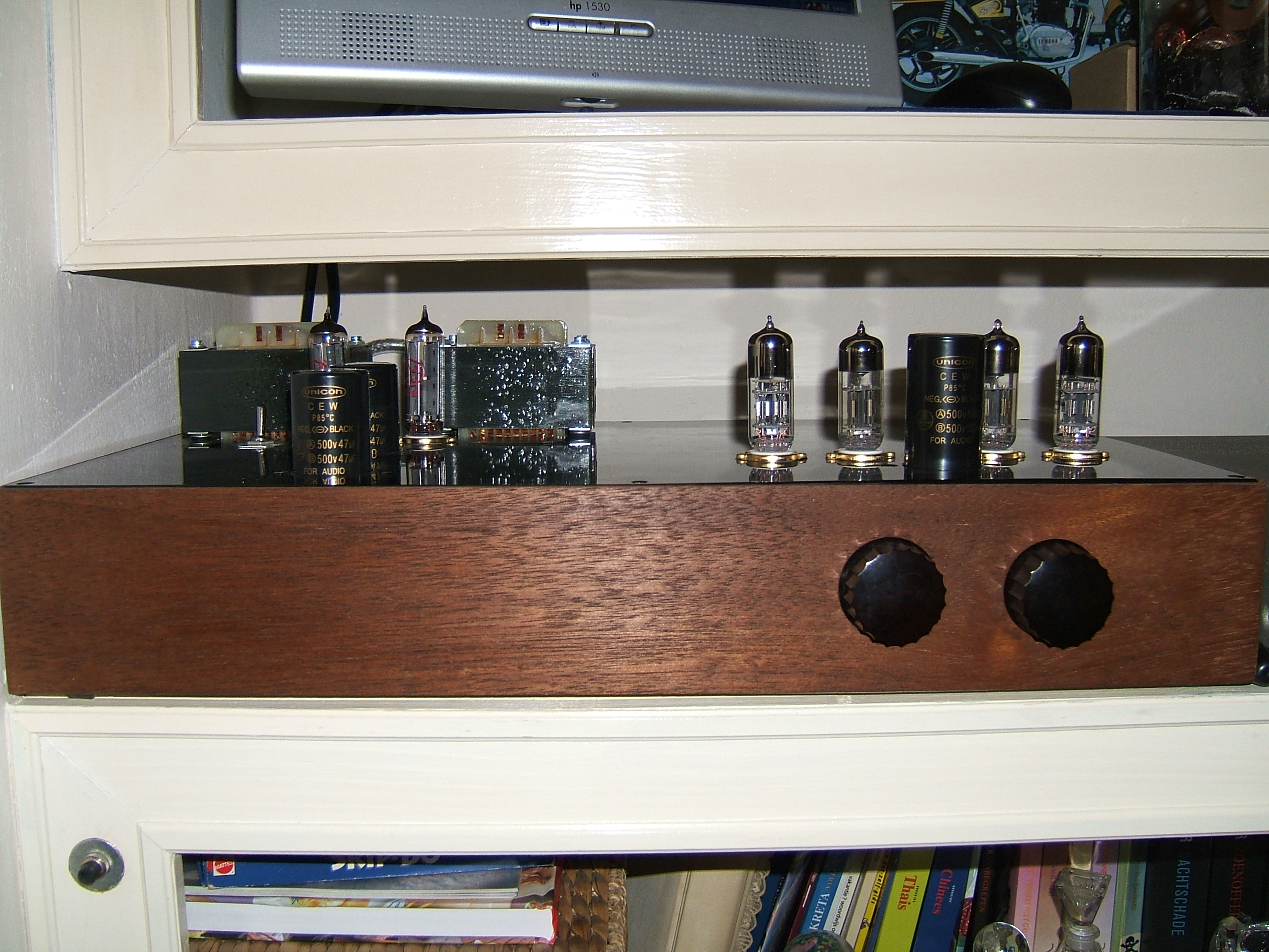

Zie voorversterker Classic one...
BertDB
Berichten: 1978
Locatie: Mechelen (BE)
Bericht door BertDB »
Een zener is een ruisbron.
Dat wil je nou niet echt gebruiken.
Het valt allemaal nog wel mee als je buizen indirect verhit zijn, maar bij directe verhitting.. =;
Berichten: 12445
ehm was toch altijd iets van 0,1-10 uV ? (10^-6).
Lijkt mij nou niet bepaald een probleem.
Zit je op maximaal -116dB S/N (bij 10uV tov 6,3V)
Eventueel capje ofzo er naast en het wordt ook al minder
Weerstanden hebben ook thermische ruis.
Orde van grootte weet ik niet meer.
Maar goed die kun je dus ook nemen.
Paar LEDs nemen is ook een optie natuurlijk :)
Als je het nu over een versterker trap had met flink wat gain, had ik je nog wel gelijk gegeven.
Berichten: 6144
Dat steeds inregelen valt wel mee,1x afregelen op 6,3v en dat was het.
Laatst de voorversterker een keer moeten openhalen om de stappenpotmeter te vervangen door eentje met Dale weerstanden,de spanningen even nagemeten en wat blijkt
nog steeds 6,3volt, dus met dat inregelen valt wel mee. De voorversterker draaid al weer een jaar of 2.
Maar ben je allergisch voor potmeters,dan kun je na afregelen de waarde meten en deze vervangen door een vaste weerstand.[slaap je misschien wel beter] :lol:

Berichten: 6144
Had toch meer moeite met SMD,dus het ontwerp voor de cd-dac veranderd in de DIL versie voor de receiver chip.
SMD :evil:
Print gemaakt en alvast in de test de -5v en de +5v voor de dac chip doorgemeten.
+5 is goed maar de negatieve spanning is slechts -1,2 v.
Na enig speurwerk kwam ik er achter dat ik de negatieve spanning had doorgelust met de printaarde :?
Na correctie [baantje doorhalen met stanleymes] werkte het weer.Het ontwerp hierop aangepast. :mrgreen:
Morgen de andere 5v lijnen maar even doormeten.
