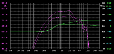

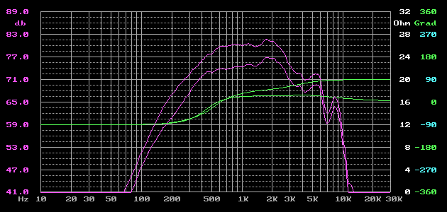

Hier een voorbeeldje , onderste curve een l-pad tussen een hoog en laagdoorlaat filter in , boven = zonder lpad
De verzwakking van de lpad is sterker in het laag dan het hoog , vanwege de demping van de lpad op het opslingeren.
Het eerste 12db filter geeft wat teveel opslingering , door de waarden te wijzigen of er 6db van te maken kan je dat
verminderen of vermijden.
het kan , maar het is stukken lastiger want je moet ook nog tegelijk de filter overgang goed zien te krijgen.
Gr Sander

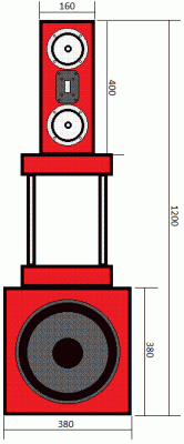

Dit levert volgende basistekening op:
Basis-ontwerp
Basis-ontwerp
Omdat we nu eenmaal op de planeet Aarde zwaartekracht hebben, moet er natuurlijk wel nog iets tussen de subkast en topkast zitten om de boel op zijn plaats te houden. Verder mag de leemte er tussen ook wel wat opgevuld worden, zonder dat het te zwaar en bombastisch wordt en is een los compartiment voor de filtering ook wel leuk.

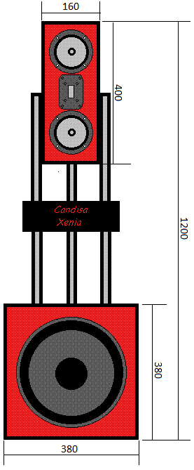

Hiermee rekening houdende heb ik volgende tekeningetjes gemaakt:
Eerste uitwerking
Eerste uitwerking
Tweede uitwerkin
Tweede uitwerkin
sietse
Berichten: 4993
Locatie: Dokkum
Re: 4-weg lange termijn project Peerless,Hivi,TangBand,Fount
Bericht door sietse »
Leuk bloemetje er tussen??
cobaltjeh
Berichten: 1583
Locatie: Dongen
Bericht door cobaltjeh »
Ik vind beide ontwerpen eigenlijk wel mooi, een boemetje er in zou kunnen voor de WAF. :)

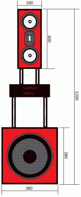

Eerder een beeldje inderdaad: combinatie van Xenia's moeder die keramiek-kunstenares is, en het feit dat planten verzorgen ons niet echt kan boeien :)
Ik ben inderdaad eerder te vinden voor het tweede ontwerp, maar nog meer voor wat we er ondertussen samen van hebben gemaakt:
Aangepast ontwerp
Aangepast ontwerp
Een beetje meer contrast, een beetje invulling op het frontpaneel van de filterkast en de filterkast iets hoger geplaatst.
Op die manier ziet het er wat meer in balans uit imo.

Dat hoger plaatsen van de filter kast, maakt het wel net een stuk mooier!

Bericht door Candisa »
Het visueel ideeën-team (Xenia's ogen) in samenwerking met het design-team (mijn über-1337 paint-skillz) is hier met nog een update...
We hebben het ontwerp dus nog even wat verder doorontwikkeld en een paar kleine wijzigingen aangebracht:
(Hou in gedachte dat dit een puur voor-aanzicht is, de middelste tussen-steunen in de tekening zullen aan de achterzijde van de speakers zitten!)
Verder doorontwikkeld...
