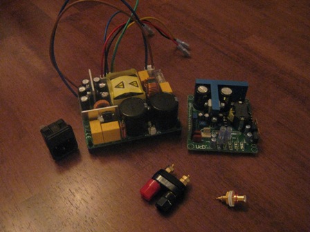

Hmmm...net even zitten stoeien met de testopstelling. Het aansluiten van de SMPS400 op de UcD400HG lijkt recht-toe-recht-aan. Ik heb de input voltage aangesloten:
J3: Main output connections
1 Positive output voltage -> UcD400 +
2 Output ground -> UcD400 GND
3 Negative output voltage -> UcD400 -
Er gebeurd helemaal niets. In het connection diagram zie ik dat op de UcD een on/off pinnetje zit bij dezelfde pinnen waar het audiosignaal op komt. pin 4 zo uit t hoofd.
Hier is de vraag. Als ik hier dus niets mee doe, betekent dat dan dat de UcD niet inschakeld? Op de datasheet staat een tekening waarbij deze word gekoppeld aan de GND van J3. Als deze dus wordt verbonden zou de UcD moeten inschakelen?
Groet,
Satefan

Klopt helemaal satéfan. Het maken van de verbinding haalt de module uit standby. Je kan eventueel deze gewoon met een draad doorverbinden zodat de module altijd aangaat zodra de spanning ingeschakeld wordt.

Goed en slecht nieuws. De brom is weg...echter 1 van de UcD;s schakelt niet in. IK heb beide modules identiek aangesloten op ieder een eigen smps. Bij t inschakelen van de spanning lichten na 1.5 seconde de leds keurig op echter bij 1 doofde deze direct weer. Daarna meerdere malen spanningsloos gemaakt en weer aangesloten maar nu geen teken van leven meer. Alles dubbel gecontroleerd, voedingen en alle kabels omgewisseld maar t probleem blijft bij dezelfde UcD...lijkt op n DOA...
Morgen even bellen met Speaker & Co...

Vandaag zat er een pakketje bij de post. De defecte ucd Gerepareerd terug en vanavond ff tijd gehad om aan te sluiten. 15 keer gekeken of alles goed aangesloten is en even de spanning er op....en...EUREKA!!!!! Twee blauwe ledjes die me tegemoet stralen.
