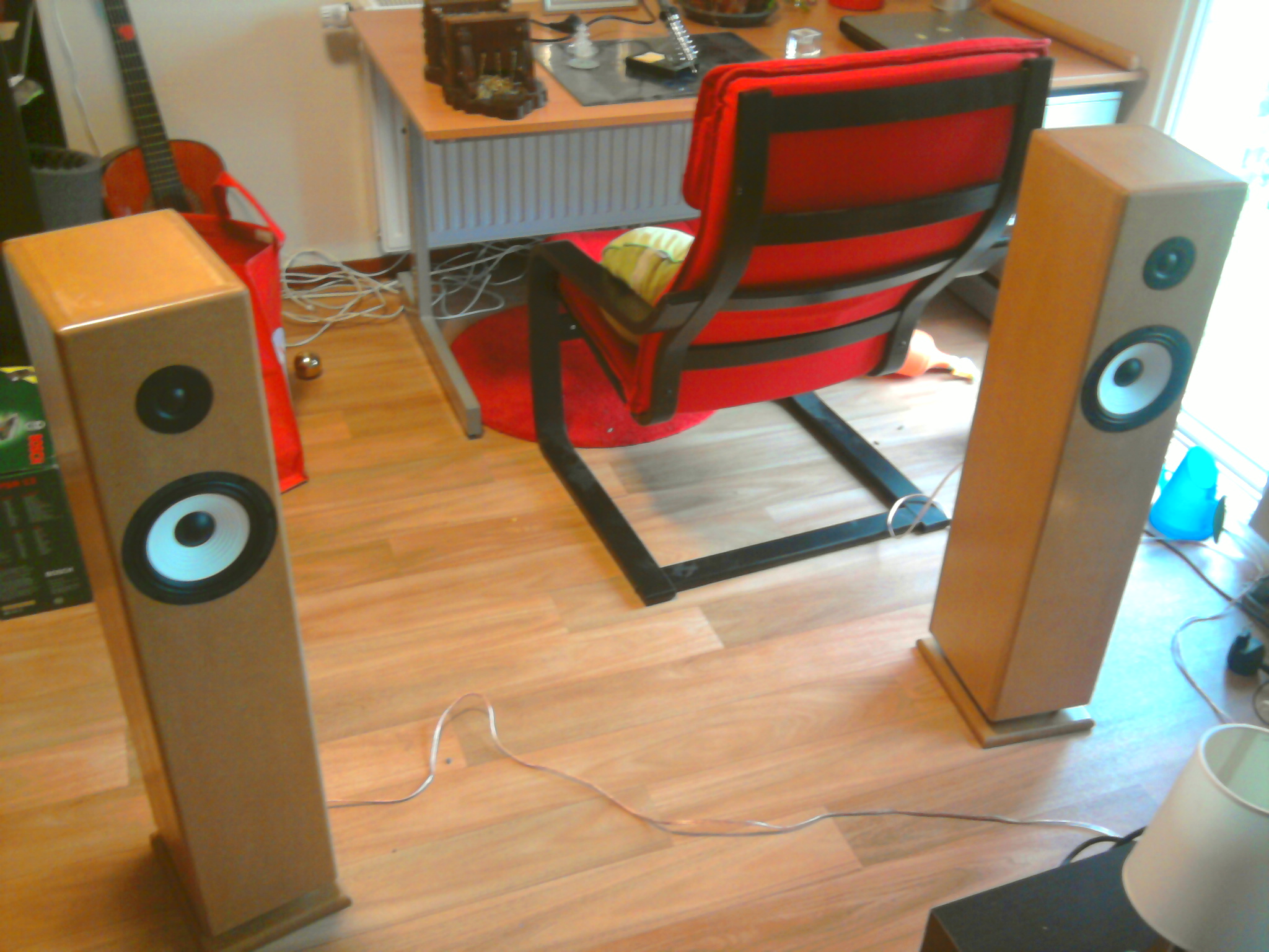

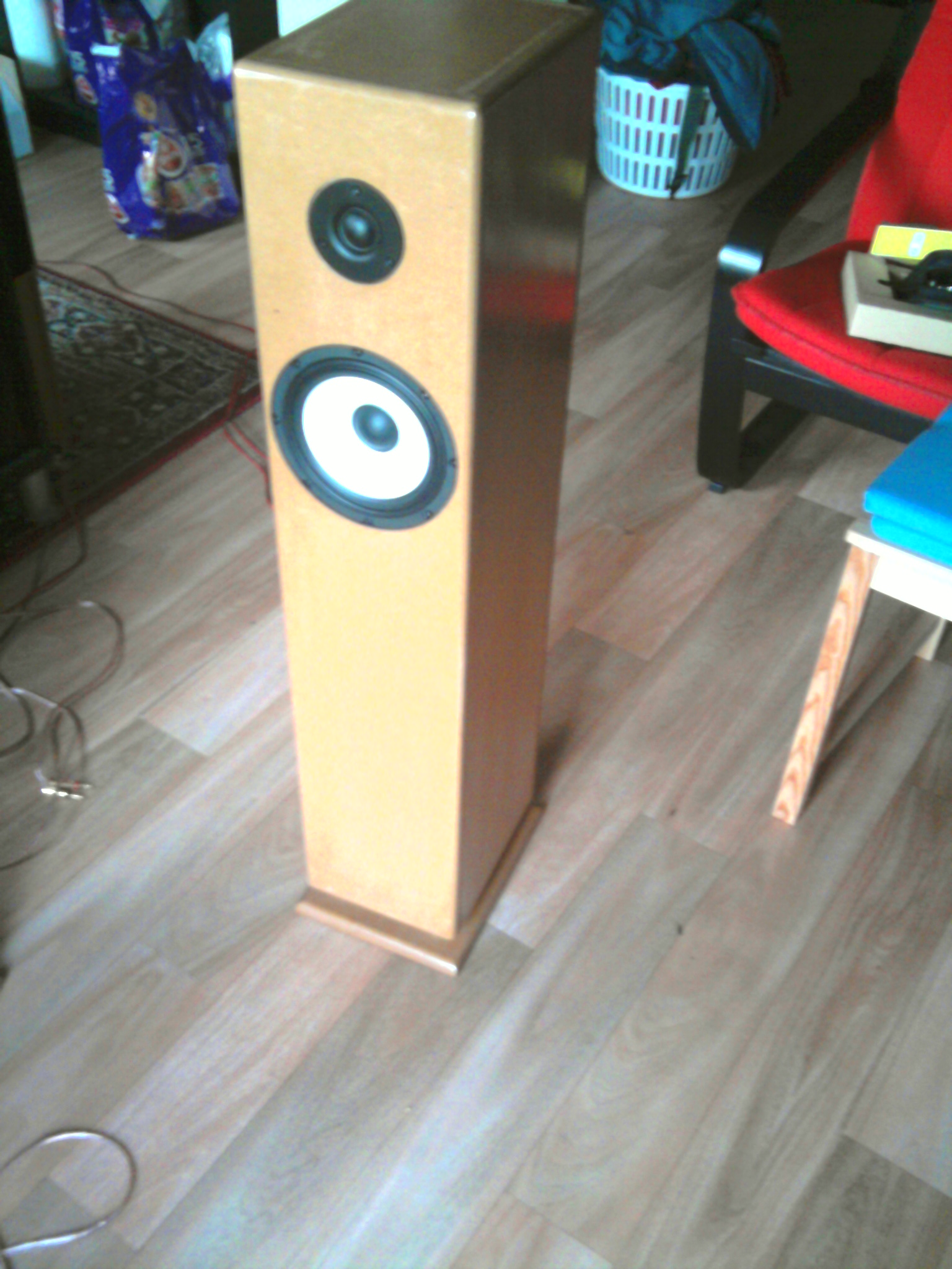

Zoooo eindelijk weer een weekje vrij na de verbouwing en heb er meteen goed gebruik van gemaakt. :mrgreen:
NU heb ik eindelijk de kasten af Inclusief voetjes. De lak zit er keurig op en het klinkt zeeeeeeer goed. \:D/
Wat meteen opvalt is het zeer goed ondersteunde strakke laag. Dit komt vooral door de voet onder de baspoort. Wat ook opvalt is dat het idee om tapijt tegels te gebruiken niet idiaal is. Omdat nu de houtjes (bracing) niet genoeg de trilling dempt van de kast omdat die niet direct tegen het hout zitten. Ruimte voor updates dus 8-[ .

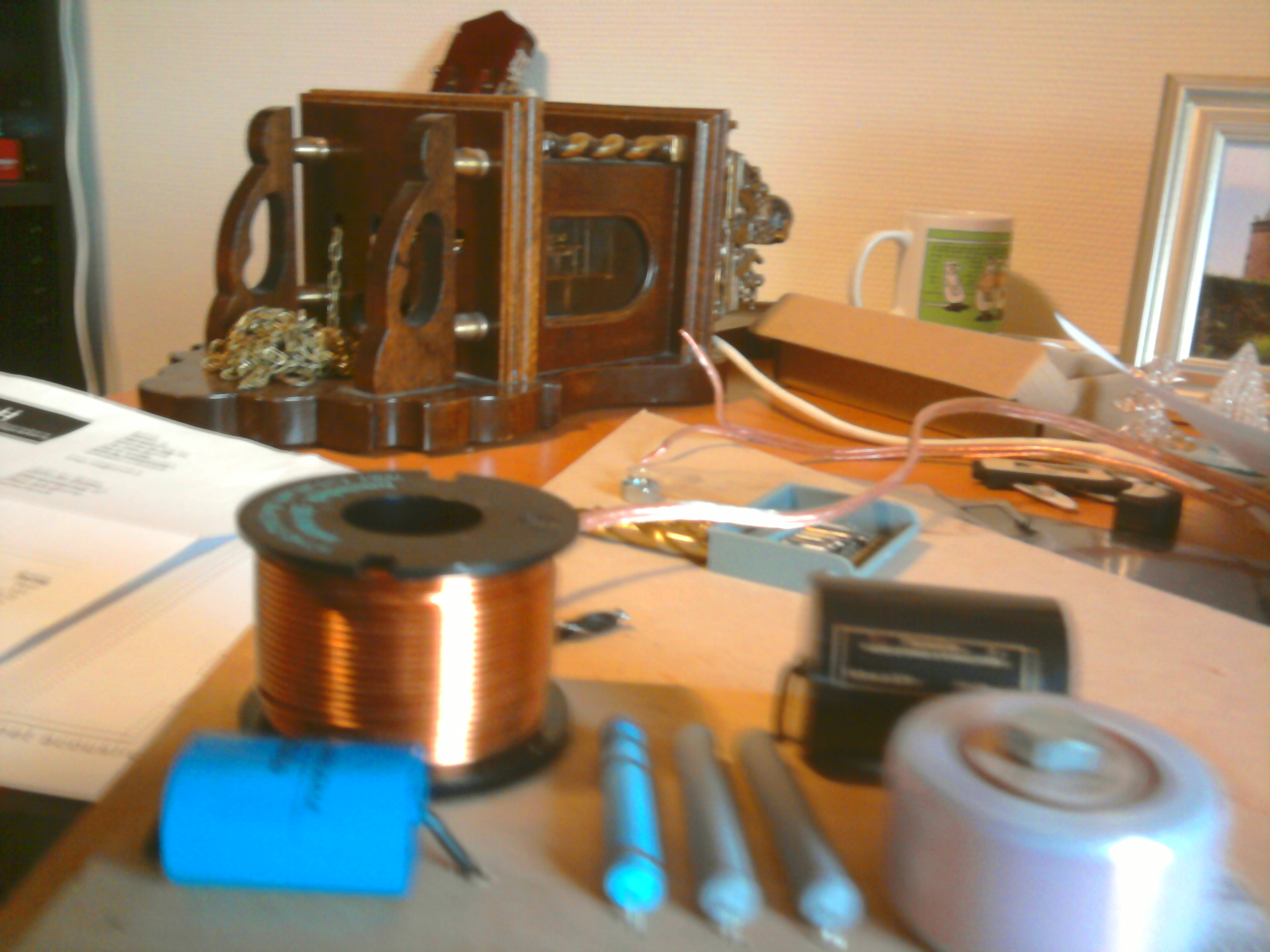

Nu is het wachten alleen nog op de filter onderdelen die ik 2 weeken geleden besteld heb.
Er komt ook een frondje voor. Mijn idee was om deze over de hele voorkant te doen. Aangezien ik die halve frondjes storend vindt.
Als mensen nog leuke ideeën hebben voor een frondje mogen ze dat hier gerust plaatsen. :wink:

En filter 1 is klaar en speelt :mrgreen: Na het weekend nummer 2.
Wat mij opvalt is dat er een dikke staande golf in het laag zit. Dit komt door de keus om goedkoop te zijn en vloertegels te gebruiken. Hierdoor raakt de bracing de kast niet en kunnen de trillengen niet tegengehouden worden.
Dus gaat de hele binnen kant er uit en komt er een stevige bracing in. Mede omdat mijn kamer zeer snel de golfen versterkt en ik dit juist niet wou.(daarom ben ik ook met zelfbouw begonnen)
Ze zijn aangenaam om naar te luisteren vooral de stevige maar aangename zachte bas die de el-166 voorbrengt is een zeer smaakvol. Verder klinkt alles veel opener dan ik eerder gehoord hebt. Wat nog gaat verbeteren de komende weken want de tweeter heeft duidelijk tijd nodig om in te spelen.
NU is er alleen een probleem met de afwerking. Namelijk dat er geen klopkwasten te vinden onder de 25 euro :?
Dus nu maar hopen dat het met gewone kwasten ook wil. :)

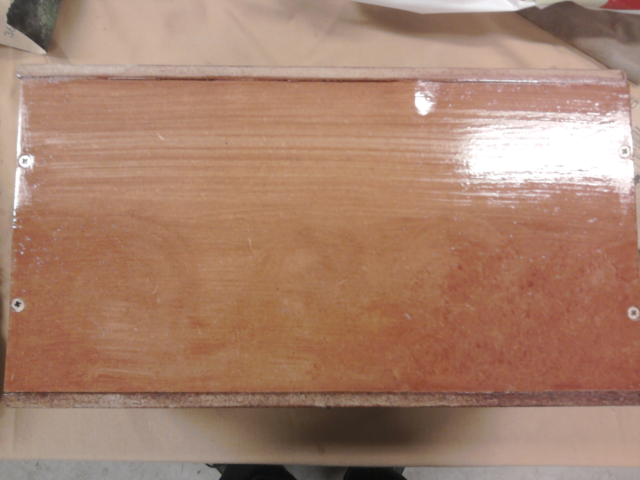

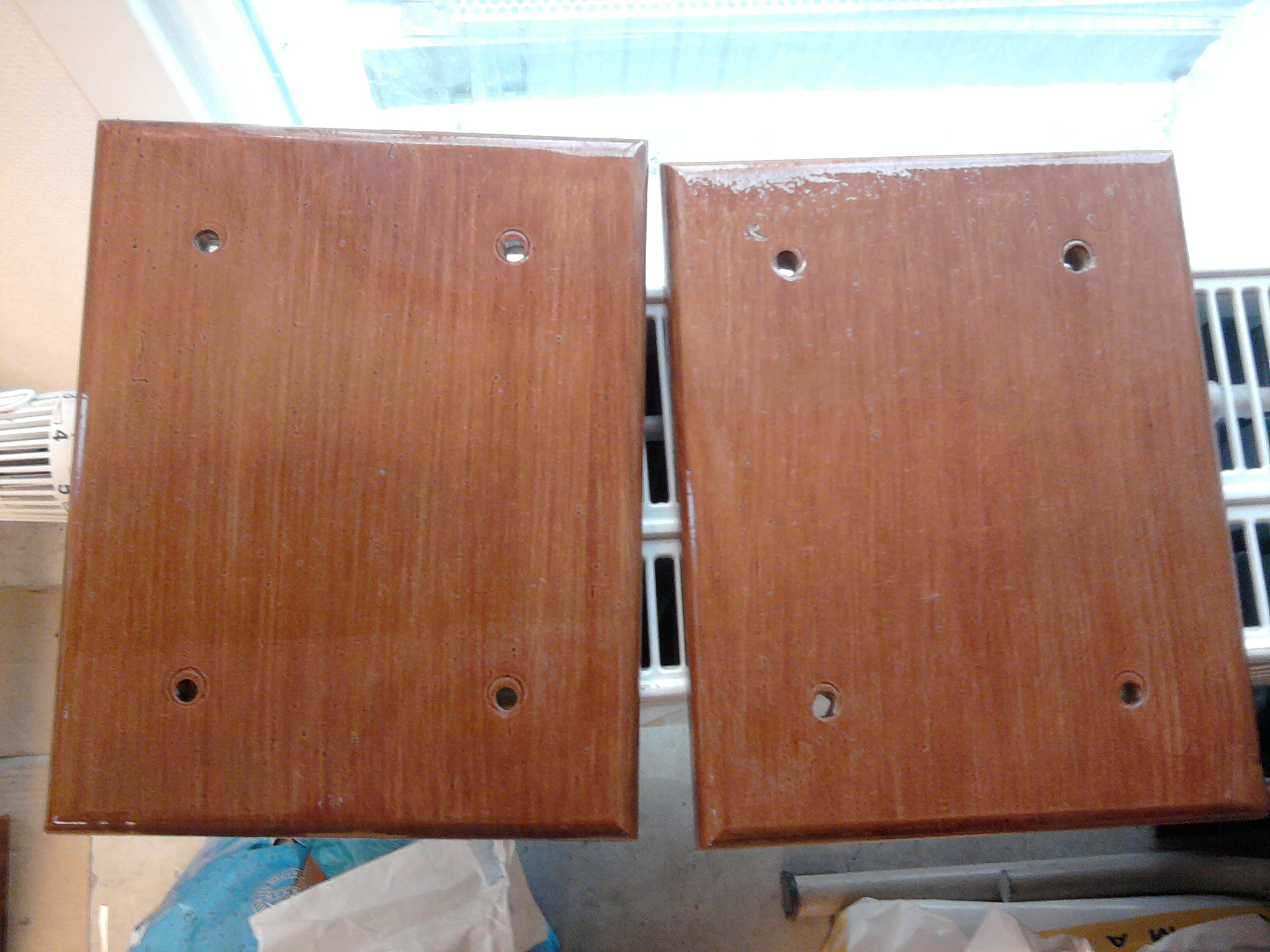

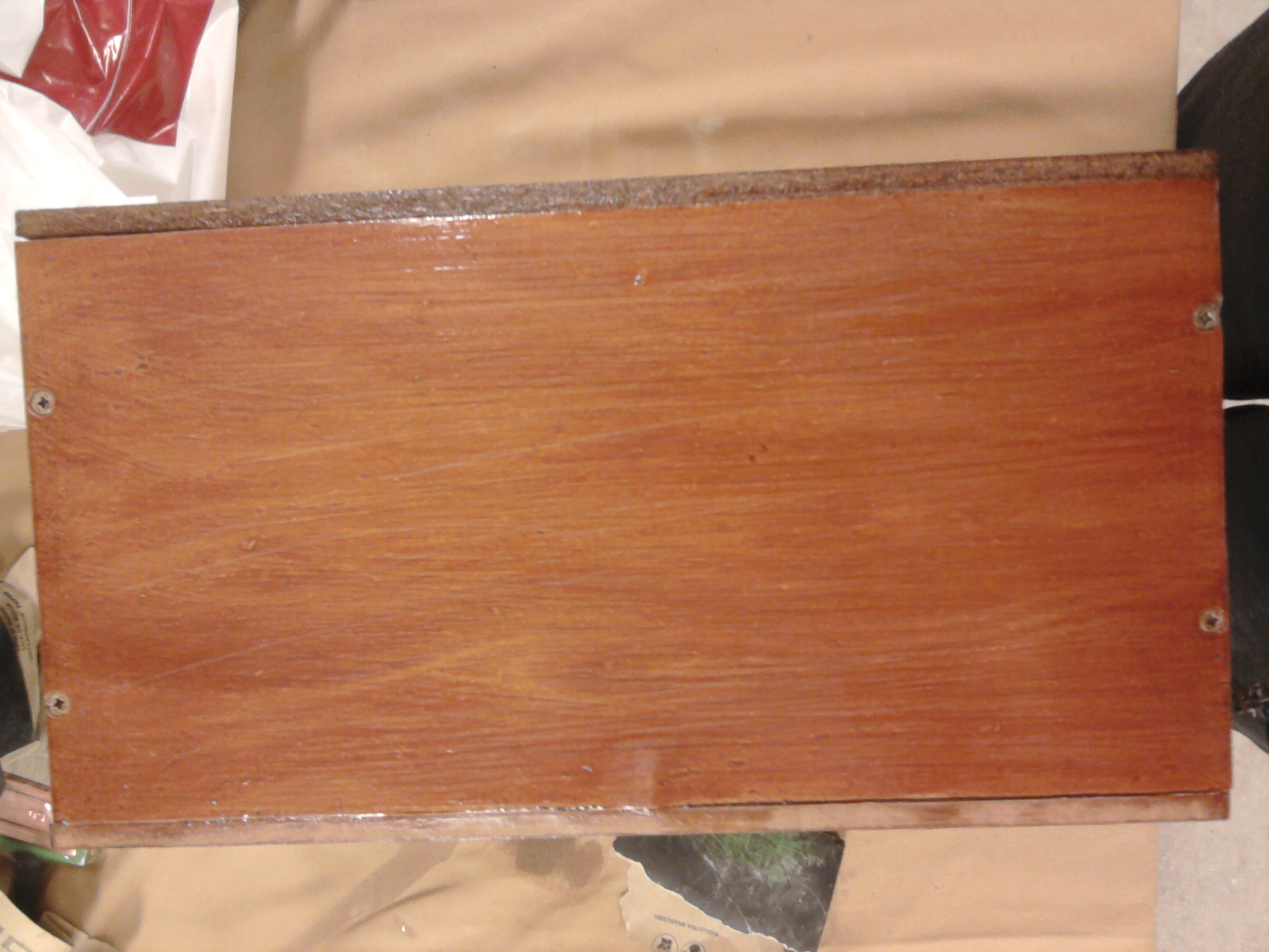

De eerste test van het nep houd en het ziet er goed uit :D
Alleen werd het een beetje glazig na het schuren van de lak laag. Ook ontstaan er grijze strepen omdat zoals te zien is op de foto.
NU was de eerste poging een test met slecht afgeschuurde onderkant en een stijve kwast.
Bij poging 2 (plaatje 2) Is de onderkant goed glad geschuurd en 4 verschillen patronen op aangebracht om te testen wat uiteindelijk het beste word. Dit is de eerste laag. Met daarop boven een strakke rechte lijn zoals bij edo. Link eronder is een grote bocht met wat nep knoesten. En het middelste stuk weer glad. En dan het eind waar een druk knoesten patroon is gestimuleerd.
Nu heb ik een beetje ingespeeld en wat blijkt. De staande golfen komen alleen voor wanneer ik ze beiden aan heb. nu is er 1 zonder filter maar als ze beiden aanzijn word de basdruk zo vergroot dat kleine verschillen in het laag breed geprojecteerd worden of zo iets.
Dit moet minder zijn als het andere filter ook af is.
Conclusie: Ik heb een groter appartement nodig :-k O:)

zo, en dit is gewoon met een kwast gedaan:
netjes zeg!

Niet hoor. alleen de 2de laag dekt hoe slecht de eerste is :lol:
ik was bij laag 1 vergeten de beits te roeren :oops:

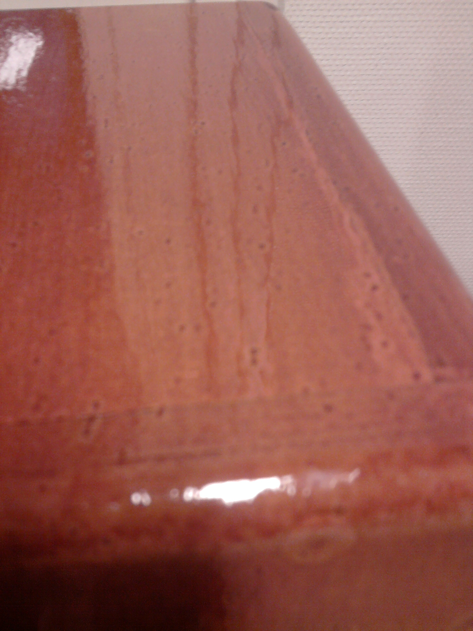

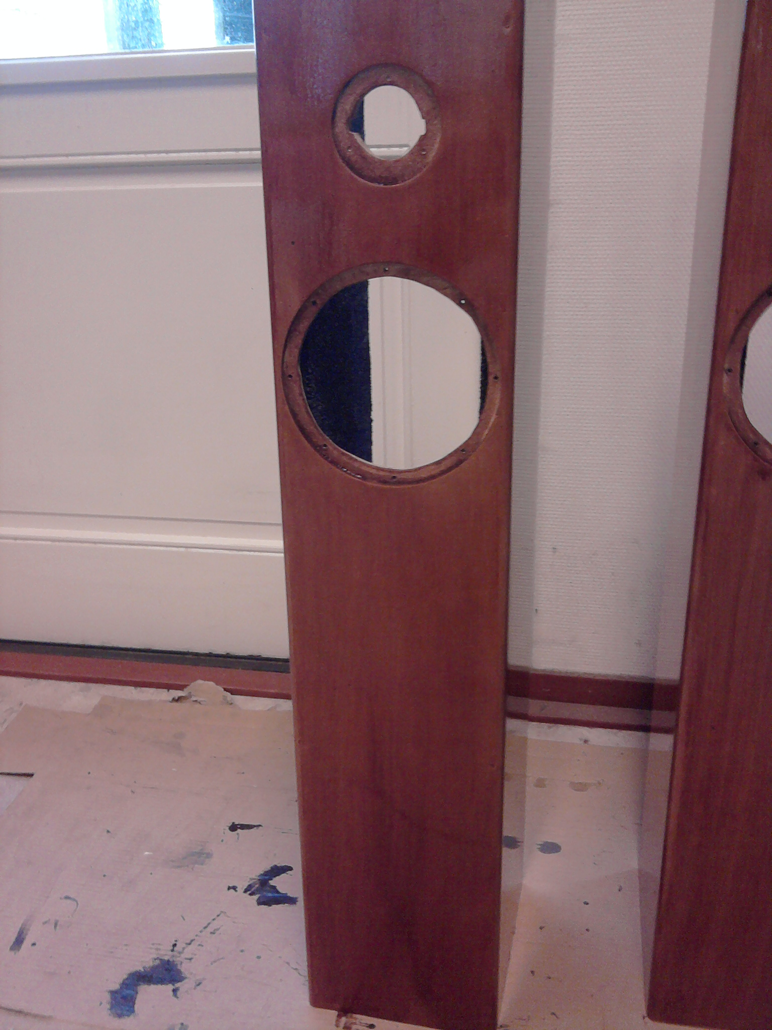

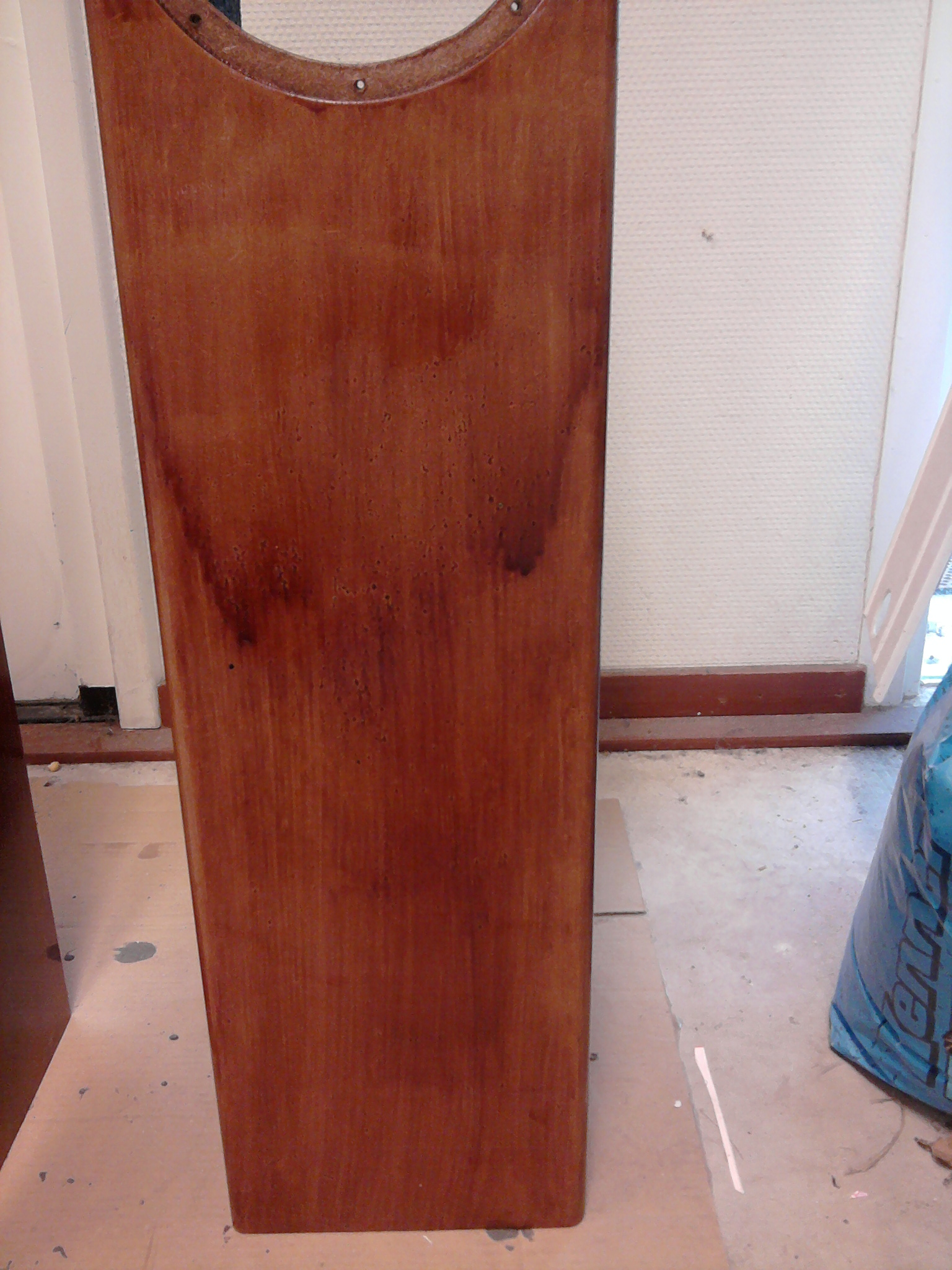

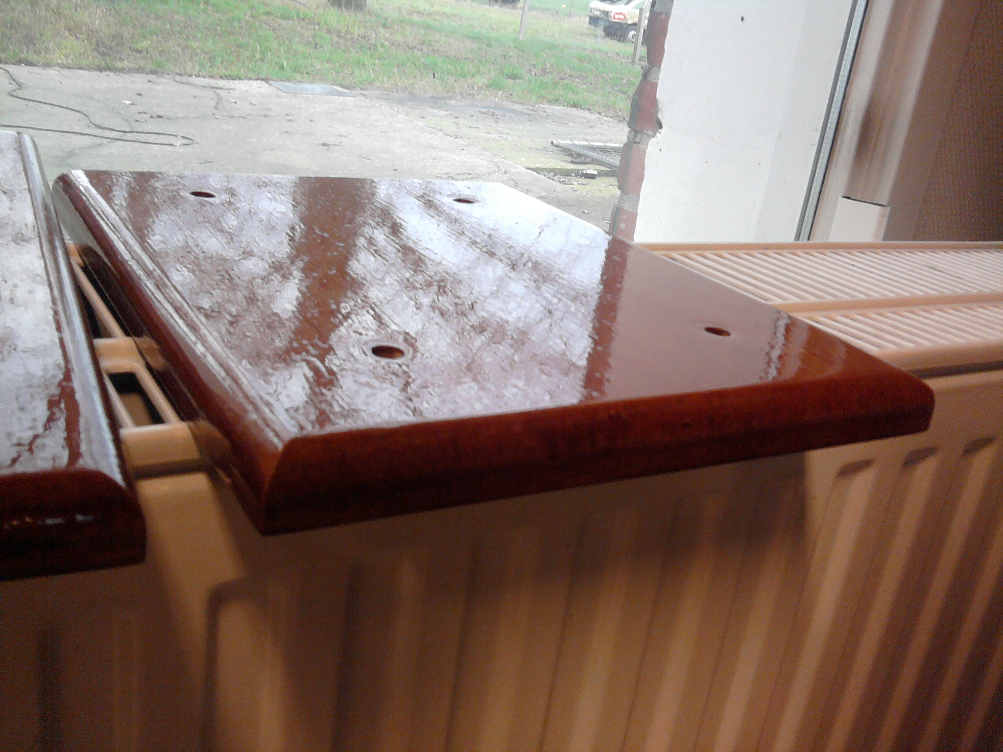

Intussen zit de eerste kleurenlaag erop. Die is zeer geslaagd mag ik zeggen want de meeste denken dat het echt hout of fineer is :mrgreen:
Nu is alleen de achterkant ongekleurd omdat deze gebroken is. Hier is al een nieuwe voor.
De lak is helaas een beetje fout gegaan aan 1 box.
Bij gebrek aan tijd het motto: Minder gelul meer plaatjes :rock:

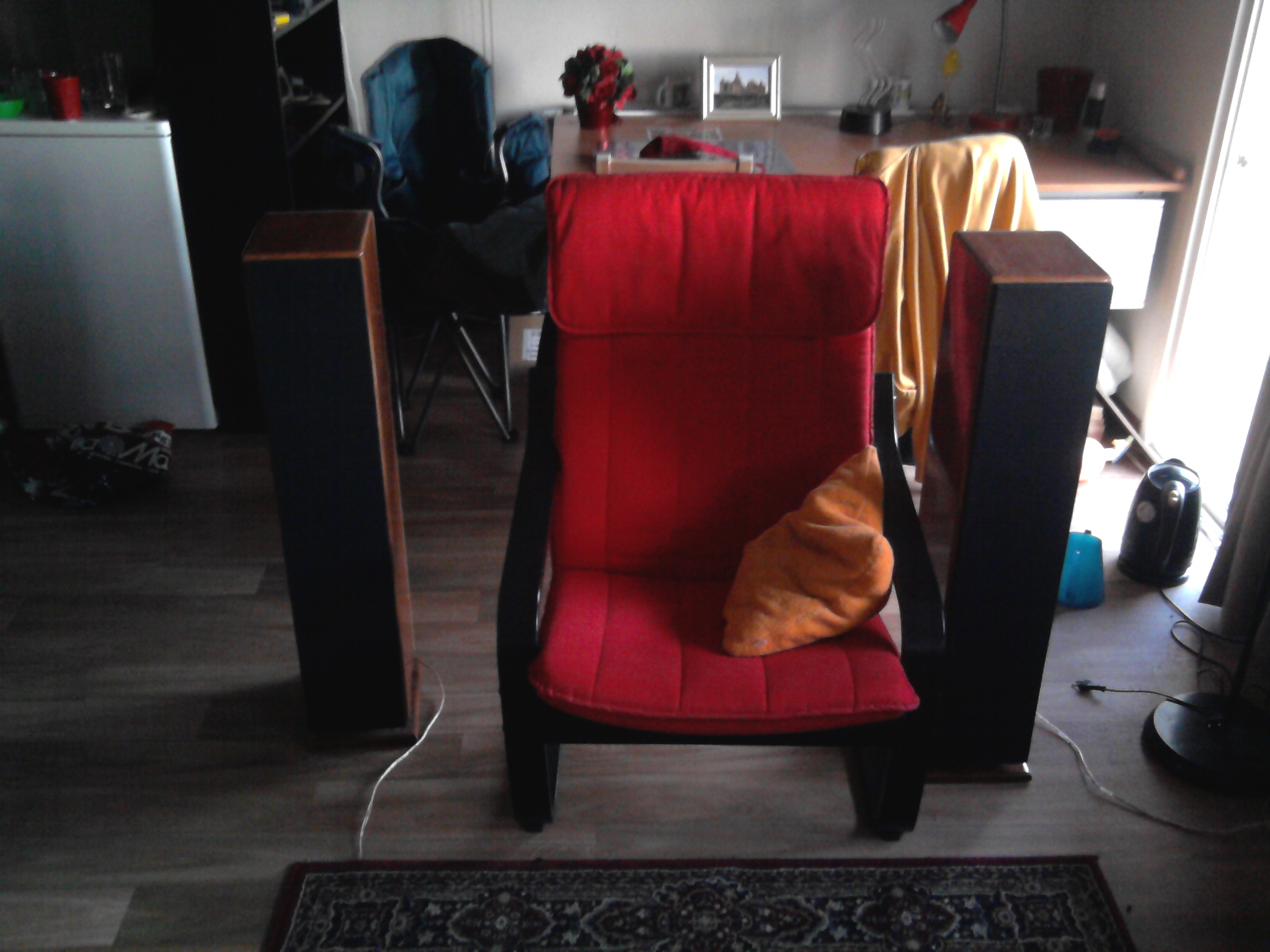

Zo weer even tijd voor een update :mrgreen:
Om me te beginnen waar ze goed in zijn. Namelijk geluid maken (duh).
Wat opmerkelijk is is dat er tussen stand 3 en 4 op de versterker veel met de dynamiek verandert.
Wat eerst klinkt als wel lekker maar slapjes verandert in een live band die voor je neus speelt.
De drums en basedrum klinken echter een vooral lekkerder. En je kan alles horen wat er aangeslagen word, Gitaren worden haarscherp en stemmen krijgen een dynamiek waar je u tegen zegt. :rock:
Daar in tegen met niet zo scherpe muziek is het meer omgekeerd :-& Dan maak je meer zorgen over je luidspreker wanneer je hem harder zet.
Daarbij kan ik hem niet lang hard hebben staan want hij heeft nogal de neiging om te bundelen. Dit licht 100% aan de luisterruimte helaas :(

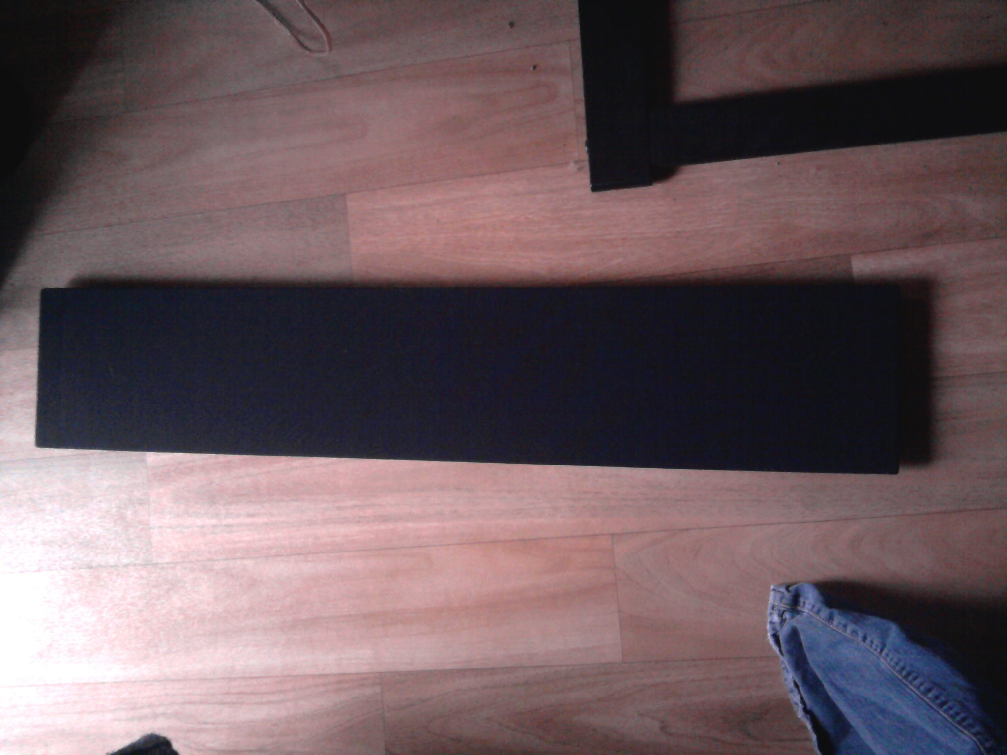

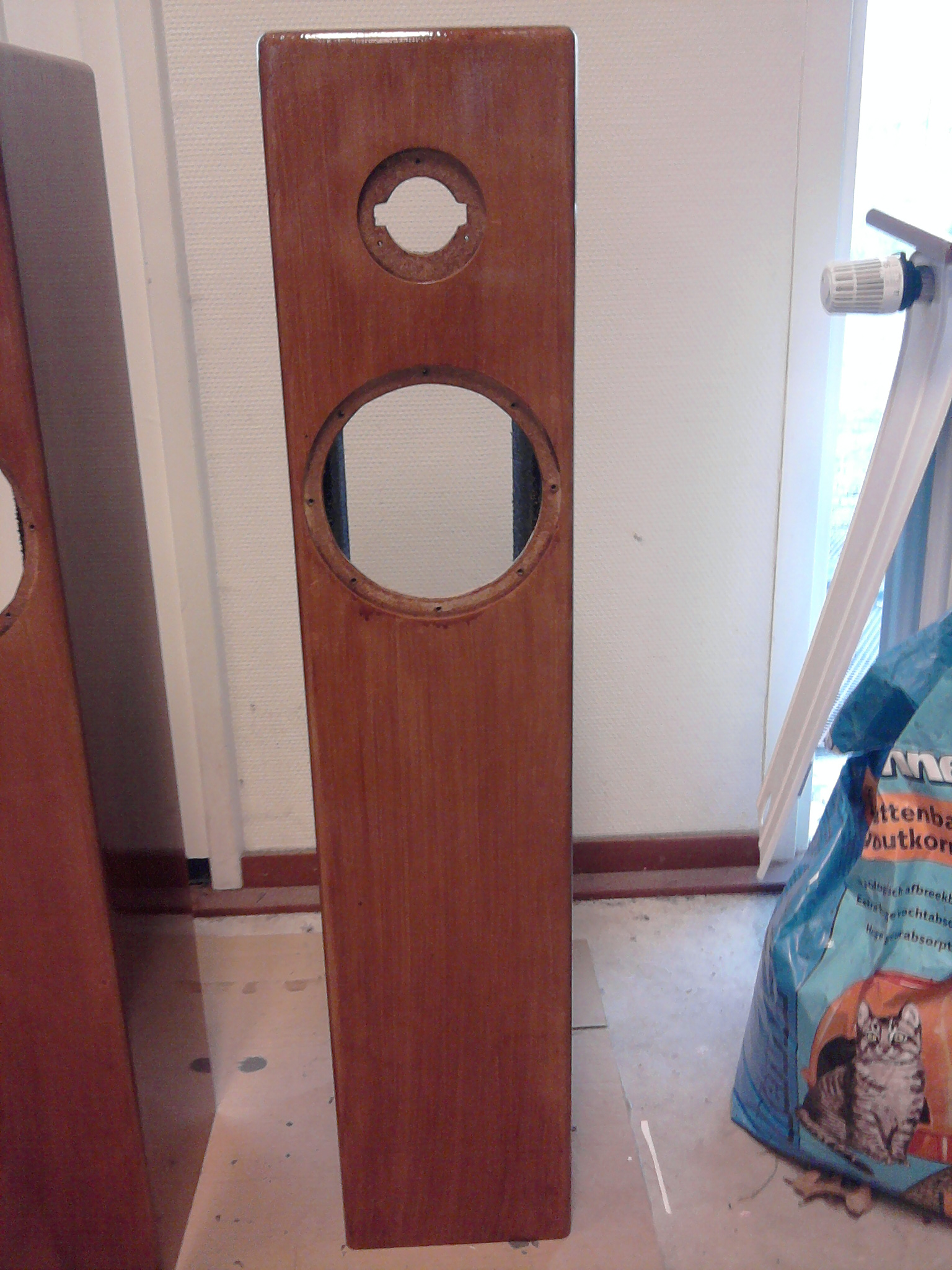

1 frontje af 1 to go :mrgreen:

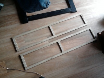

Beide frondjes zijn af 8)

Dat ziet er gelikt uit. Netjes..
