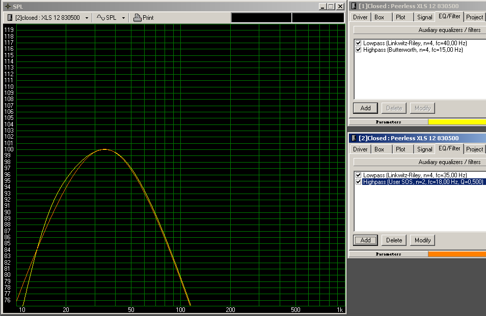

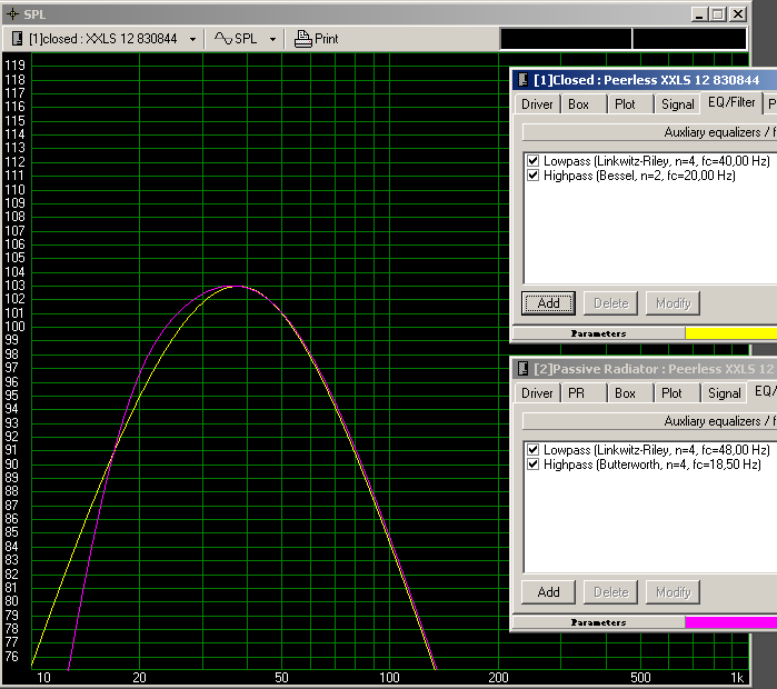

Beetje overdreven hoor. Wat ik net zeg, je -3dB ligt op 25Hz. Noem je dat niet "diep" laag? (het is ook nog eens voor muziek)
Zonder HP scheelt het wel 2Hz, kom je op 23Hz, poeh poeh.....

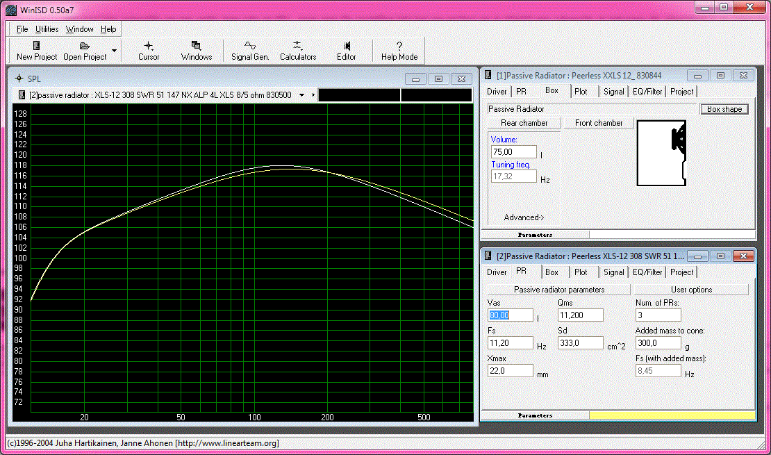

Re: Hoe aanpakken: Peerless XLS12 met passieve radiator 290gr
Heb een plaatje bijgevoegd.
De kist is in beide gevallen 75 liter met 3 10" 400gr PR's + 300gr "Added mass to cone"
De gele curve is met 2 Peerless XLS subs
De witte curve is met 2 Peerless XXLS subs (....44 versie)
Zoals je ziet liggen de curves quasi op elkaar, ik heb zelfs op de kist met XLS subs 390W gezet en op de kist met XXLS subs 400W om het onderscheid zichtbaarder te maken. Ik heb geen filters toegepast, maar om de excursie in bedwang te houden is een Butterworth 2de orde hoogdoorlaat op 20Hz of een vierde orde Linkwitz-Riley hoogdoorlaat op 15Hz nodig, wat beide nauwelijks een invloed heeft op de diepgang (waarbij de LR4 15Hz minder invloed heeft op 20Hz, maar meer onderin en een BW2 20Hz op 20Hz de curve iets drukt maar daaronder vloeiender laat doorlopen).
Als dit mogelijk is met anderhalve 10" PR en 37.5liter per sub, dan moet volgens mij hetzelfde te realiseren zijn met 1 sub in 35 à 40 liter met een 12" PR.

Bij een XLS12 in een 25L CB is dat geen van beide het geval. Daar is de Qt iets van 0,5. Met een HP gaat ie alleen maar nog veel slapper lopen en nodeloos eerder afvallen. Krijg je wel heel kaal klinkende bassen. Toch wel een reden om het niet te doen.
En een overbelasting beveiliging (eigenlijk X_max beveiliging) heb je daar helemaal niet nodig omdat de speaker in een CB altijd akoestisch belast is.

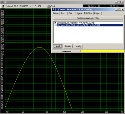

Inmiddels heb ik alle opties al eens gesimuleerd (jij ook?) en schiet die XLS12 ZONDER HP (eventueel 4e orde op 15Hz) al snel tegen zijn xmax aan.

Zie het meer als denken zonder praktisch ervaringb_force schreef:Dat is een vraagstelling niet achterste voren, dat heet praktisch denken Peter.
Hoeveel vermogen zit er in het sub-laag in normale muziek en hoe luid wil je spelen om dat ding tegen zijn X-max te krijgen? Zelfs een B110 krijg je vrijwel niet tegen zijn X_max zonder HP bij normale muziek en luid spelen. Tuurlijk, met voldoende wattjes krijg je alles wel over zijn grenzen, maar is dat de bedoeling?
'Tis voor het eerst dat ik zie dat een HP noodzakelijk schijnt te zijn bij een laag weergever in een CB.

Overigens heb ik even gesimuleerd met en zonder HP (althans HP op 15Hz 4e orde wat standaard in een Hypex zit).
Maakt dus geen bal uit, met 2e orde HP in het voordeel wat max spl betreft (en dus ook xmax).

Hier trouwens vergelijk met filter wat ik eerst had (dus op 18Hz)
Scheelt dus bijna niks, maar je wint er wel weer maxSPL bij.
(of het scheelt je vermogen, maar dat is natuurlijk logisch)
Overigens beiden met een lager LP filter, maar dat maakt voor het idee niet uit.
