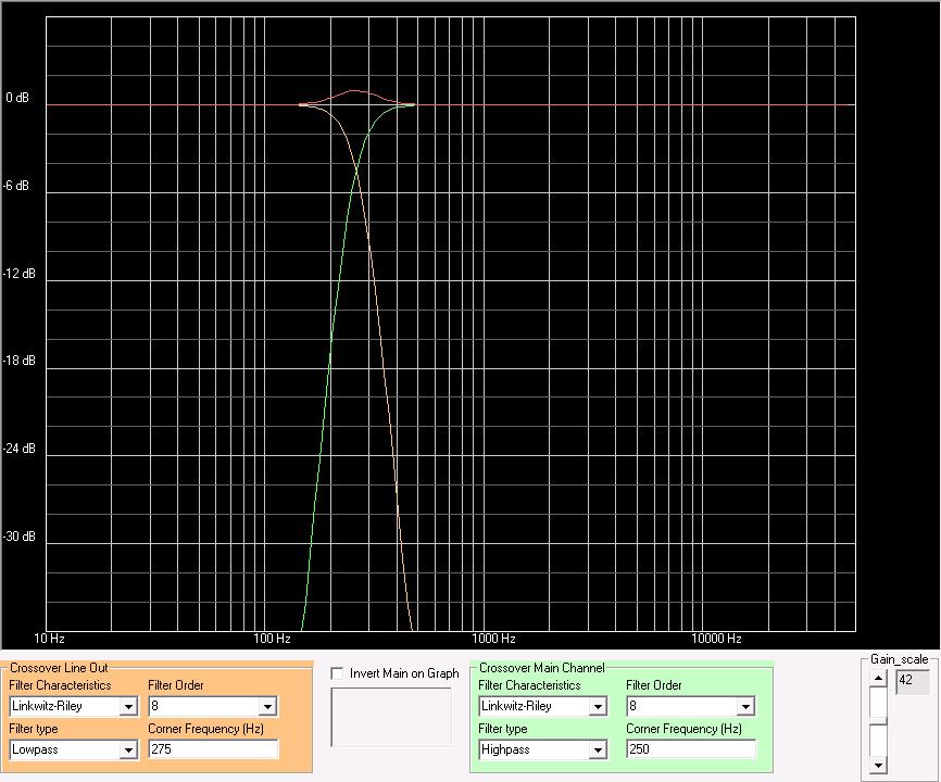

bertor schreef:
Ed, wat was de crossoverfrequentie tussen de 10F en vifa's?

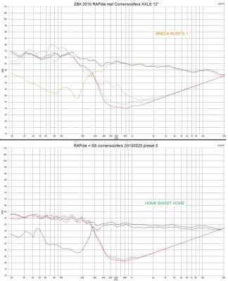

correctie. in tegenstelling tot mijn verhaal van vanochtend heb ik de LR behouden.
Oorspronkelijk had ik 250 hz genomen. Om de dip tussen mid en laag op te vullen heb ik de woofer iets verder laten doorlopen.
Geen schoolvoorbeeld, maar in tijdsnood moet je soms compromissen sluiten.

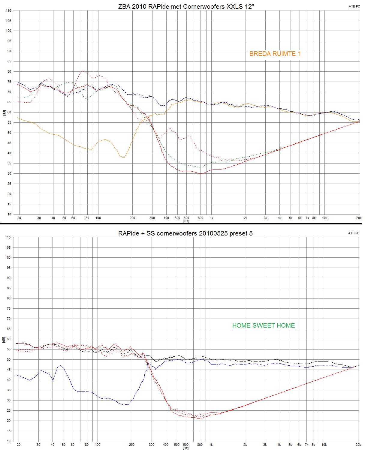

hierbij nog het resultaat van de afstelling in de luisterruimte zaterdag in Breda met daaronder het resultaat dat ik net heb bekomen in mijn luisterruimte thuis.
Het mag duidelijk zijn dat ik liever hier zit te luisteren :lol: .
- smoothing is in beide gevallen 1/6 oktaaf, resolutie en bereik identiek.
- de meting in Breda is luider in volume uitgevoerd omdat er meer omgevinggeluid aanwezig was.
Berichten: 12445
Re: ZBA Dag, bedankt organisatie & forum leden! & foto's/verslag
Je hebt PBtjes Ed :)
Het mag trouwens duidelijk zijn dat de bas idd wat aanwezig was.
Zou ze weleens willen beluisteren in jouw "mannen hol" :lol:
Trouwens, ik moest ineens denken aan deze conversatie:
viewtopic.php?p=1439562#p1439562
Nu gebruik je toch zelf een "vrij zware" XXLS? :wink:
