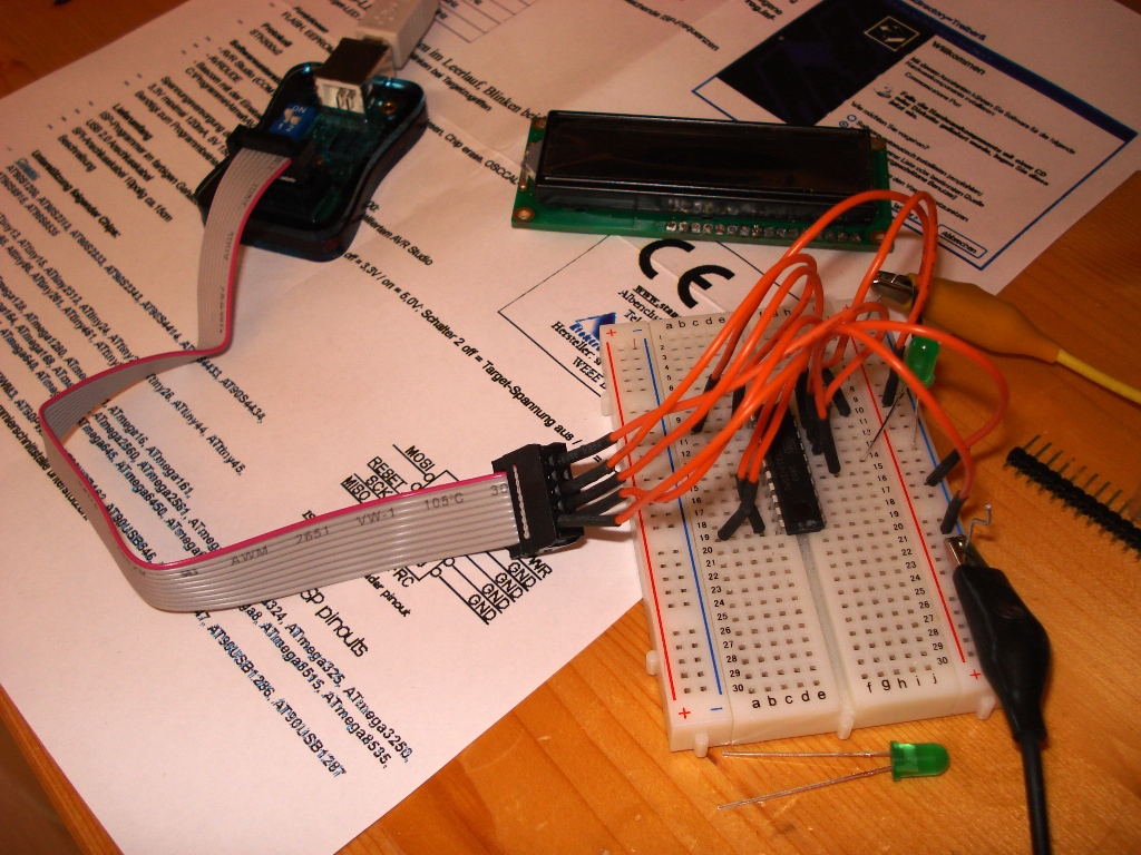

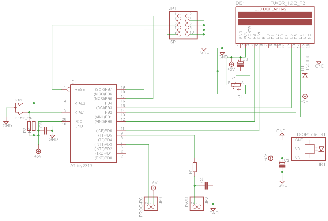

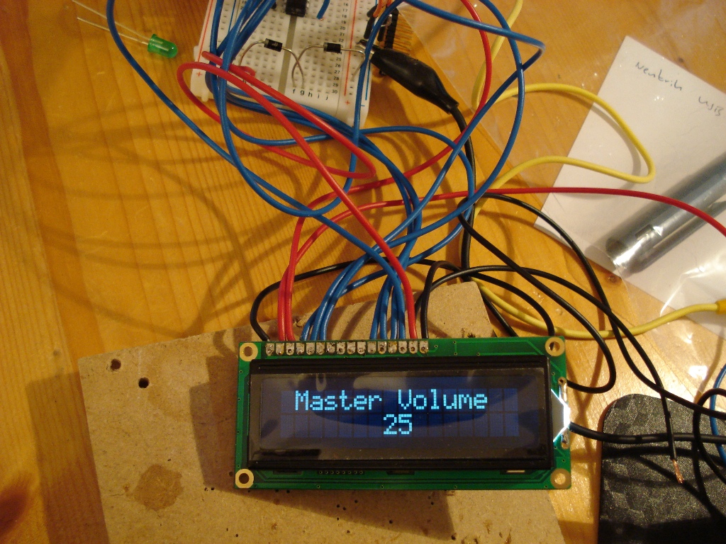

Ik zit even te broeden op een makkelijke oplossing. Dat zou kunnen op basis van 'mijn' bordje. Daar moet dan nog een extra pcb bij met daarop eventuele knoppen/encoders etc.
Andere optie is een custom shield voor de Ardiuno met daarop een aansluiting voor een lcd, encoders, knoppen, etc.
Derde optie is een compleet custom pcb met alles geintegreerd. Dat is dan dus een geheel nieuw bordje.
De eerste optie doe ik sowieso. Maar dat is niet de goedkoopste oplossing, want ik gebruik geen goedkope controller. Die controller is dus wat overbemeten. Dat is voor mij wel de meest flexibele, omdat je daar ook extra hardware zoals een relaisbordje op aan zou kunnen sluiten. Bovendien bestaat die dan ook uit meerdere pcb's. Dit wordt voor mij een soort basis-platform voor vele toekomstige projecten.
De tweede optie zou je flexibel kunnen maken door overgebleven pinnen beschikbaar te maken. Ik/wij zouden dan basissoftware ter beschikking kunnen stellen door mensen zelf aan te passen is.
Optie drie zou ook kunnen. Voor mij niet aantrekkelijk want dubbel werk. Van de andere kant als het alleen gaat om een simpel bordje met controller, encoder, ir en verder niets dan wil ik daar best in mijn tanden in zetten. Je hebt het dan wel over een heel specifiek stukje hardware die alleen een DC signaal genereert voor de volumeregeling op het minidsp board. Als er animo is zou ik dat best willen ontwikkelen. Op basis van een kleine PIC, 1 encoder voor volumeregeling, IR ingang, 1 analoge uitgang voor het minidsp board, en eventueel een losse digitale uitgang om een relais te sturen. (Ik heb het nu al in mijn hoofd...)
