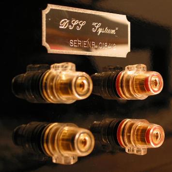

De afwerking wordt waarschijnlijk hoogglans zwart, of een combinatie van zijdeglans en hoogglans. Aan de achterkant wil ik de vergulde luidsprekerpluggen net zo monteren als bij de DSS speakers.

Die High End geisoleerde, vergulde luidsprekerpluggen zien er goed uit, zeker op de manier waarop ze zijn gemonteerd bij die DSS speakers.

die pluggen zijn ook niet zo duur, 7,50 per twee!

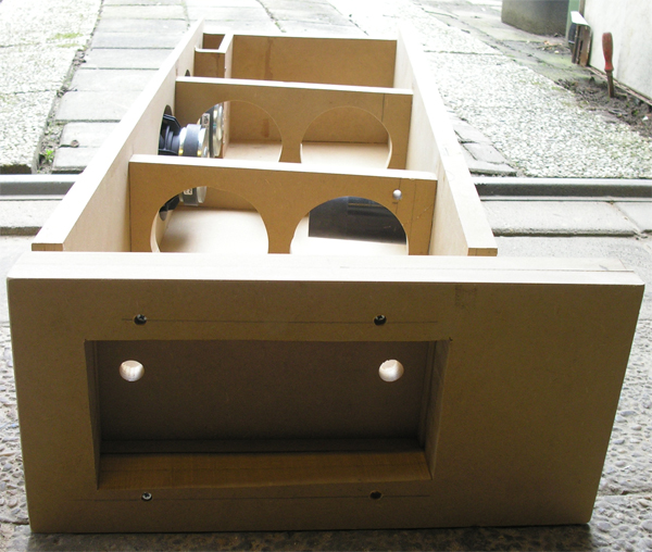

De bouw van de Vifa Vertigo gaat voorspoedig, 1 Vertigo kast is al voor een gedeelte gelijmd. De gaten voor de woofers zijn al gemaakt.

Er moet nog een hoop gebeuren, maar het begin is er. Dit weekend de kast(en) van binnen afwerken met loodbitumen en pritex en speakerbekabeling leggen. Het gat voor de tweeter moet nog gemaakt worden, juiste gereedschap is op dit moment nog niet binnen.

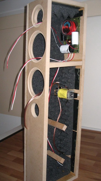

ik zou midden in de vakken nog een steunbalkje maken in de breedte.

Je bedoeld boven de baspoort en dan naar de onderste woofer toe?
En dan in de bovenste ruimte ook nog een steunbalk in de lengte richting?
Berichten: 17579
Re: Vifa Vertigo
alleen in de breedte!!
in het midden van de grote vakken.

Ik heb vanmiddag al wel wat loodbitumen aangebracht, pritex heb ik nog niet vastgelijmd. Dus een steunbalkje erbij maken moet nog net kunnen...dit geeft nog meer stijfheid? Heeft dit verder geen nadelige gevolgen?

hoe kleiner de vlakken hoe minder last van trillingen.

Andre, zoals op onderste foto afgebeeld neem ik aan? En dan in de bovenste 2 grote vlakken een steunbalk?

Je hebt, met de twee grote bracings met cirkels erin, nu nog 3 grote vlakken. Midden in elk vlak zet je zo'n extra steunbalk. En dan liever niet van MDF, pak een stuk van een ronde balk van 3cm doorsnede zoals je bij de bouwmarkt kunt kopen.

Ik heb nog wat MDF liggen, al precies in het formaat van een steunbalk zoals bovenstaande foto. Ik zou het zonde vinden om weg te gooien eigenlijk...wat voor een materiaal zou je voor zo'n ronde balk dan adviseren? Mijn voorkeur gaat dus uit naar MDF, omdat ik dat nog heb liggen...maar als je zegt van je kunt toch beter iets anders kopen dan hoor ik dat graag.

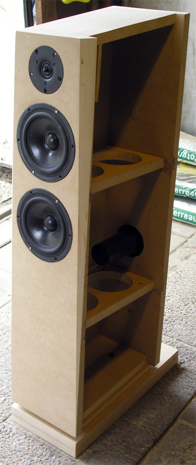

De voet is ook gemaakt, afmetingen voor het filter aan de binnenkant is 14 x 28 x 6,5cm hoogte. Ik hoop dat het filter hier straks in past...het gat voor de tweeter is ook gemaakt. Units liggen er mooi in! Begint al echt op een speaker te lijken :lol:

Wat die ronde balk betreft, bezemsteel achtig materiaal is prima. Het geeft gewoon meer stijfheid dan MDF in de lengterichting en voor het geld hoef je het niet te laten denk ik. Uit een enkele balk van 2m haal je genoeg materiaal voor 2 speakers.
