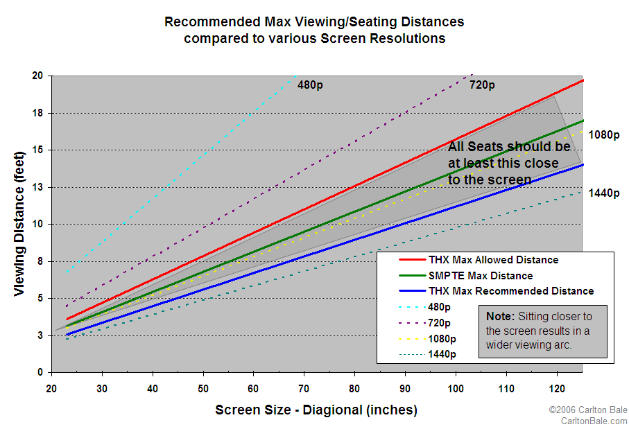

Jullie kennen dit kaartje toch wel?
HD heeft eigenlijk alleen zin als je binnen de gestelde afstanden van je toestel/scherm zit (heeft te maken met het oplossend vermogen van je ogen). Ga je verder weg zitten dan kan je ook een HD formaatje naar beneden. Op de meeste afstanden die mensen tot hun scherm hebben, 3-3,5 meter kan je net zo goed naar de laagste standaard kijken: 720p (en dat is zelfs al teveel detail voor die afstand).
Uiteraard zal het een en ander van persoon tot persoon wel verschillen, maar om 1080p te bekijken op een 42" scherm en dan 4 meter afstand, dat heeft echt geen zin. Als test kan je eens een 1080p en 720p downloaden van dezelfde film en testen. Bij mij kwam daar uit dat 720p echt maximaal is wat we nodig hebben.

Net even gemeten... Ik zit op een 2,75 meter van de 42' plasma...
Dan zou 720p ruim voldoende moeten zijn.
Gewoon even testen met 2 files van dezelfde film en kijken of je verschil ziet. Waar je daarbij wel op moet letten is dat ze op dezelfde manier gecodeerd zijn, dus met dezelfde codec / bitrate / aantal passes.
Ik heb niet het hele topic doorgelezen, dus ik weet niet precies wat voor een plasma je hebt, maar plasma is sowieso vergevensgezinder als het gaat om "minderwaardig" materiaal er mooi uit laten zien.
