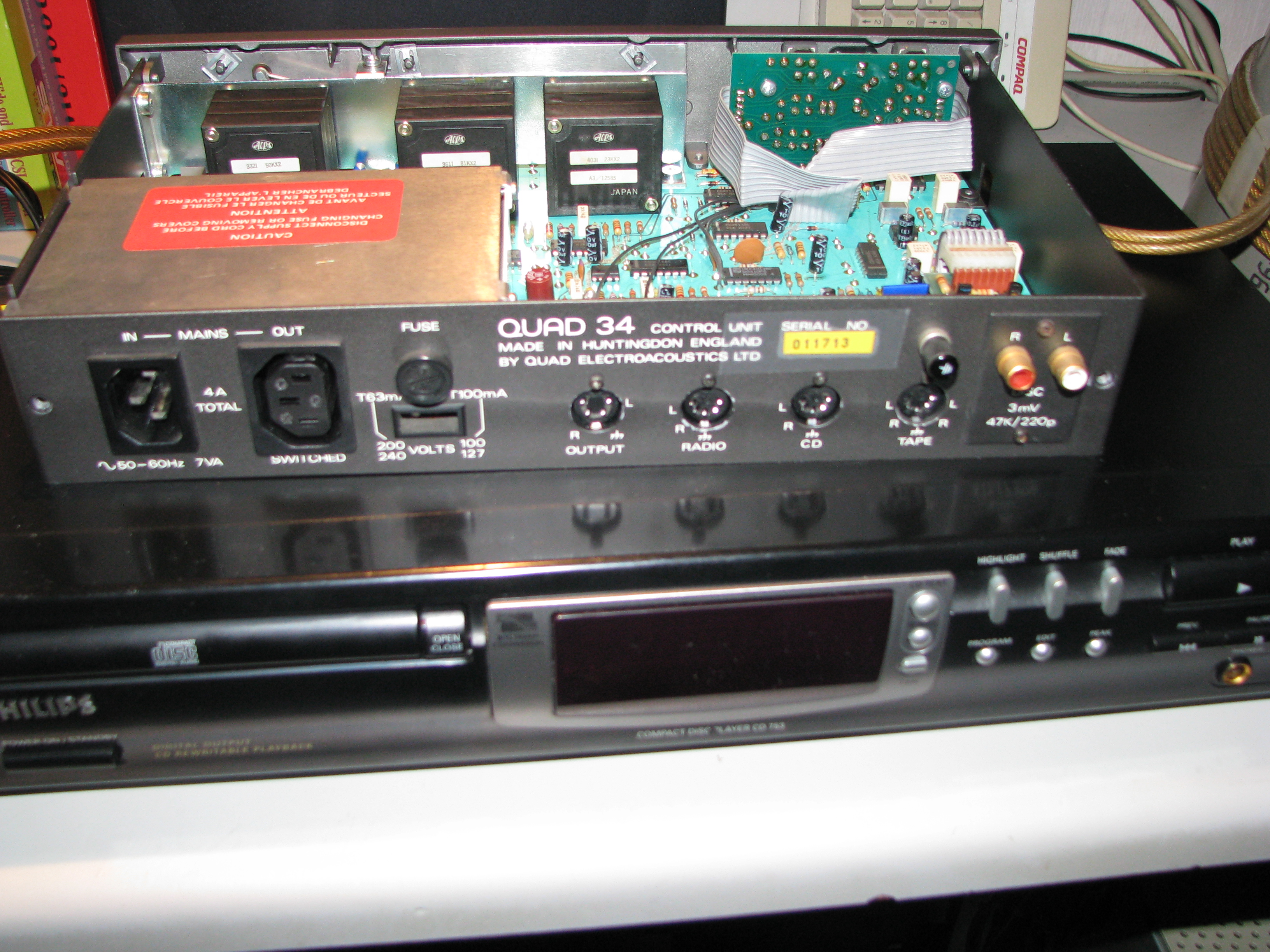

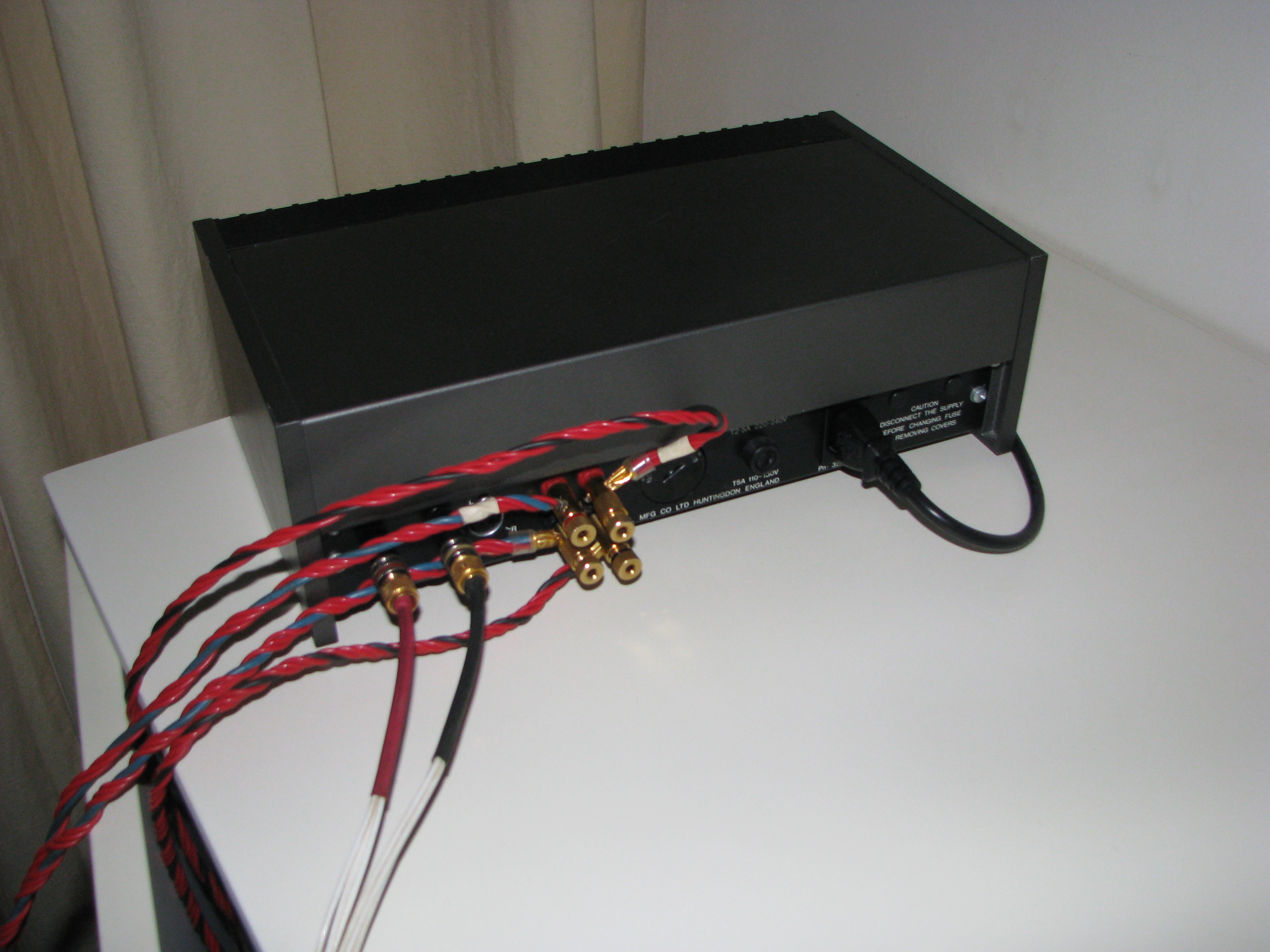

Re: Zelfbouw speakers ombouwen naar actief met Hypex AS2.100 DG
Ik heb hem (QUAD 405-2) vanmiddag even van RCA connectoren voorzien, en de voortrap zie ik nog even alleen als grap!! Ik ben net naar de spec's aan het kijken.
Leuke grap voor zo weinig.
Hans
Eindtrap tijdelijk geplaatst
holco
Berichten: 1710
Bericht door holco »
Ziet er goed uit Hans, en voor dat geld :shock:
