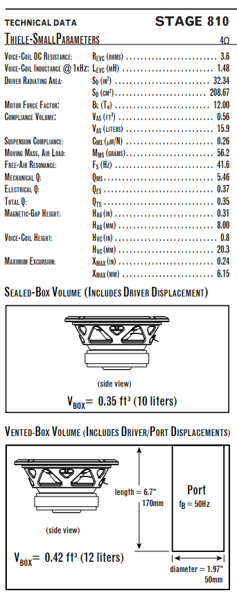

jbl-stage-810.pdf
die voorgestelde kist lijkt me voor in de auto, is wat hoog afgestemd

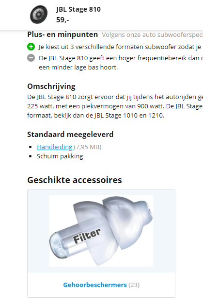

:lol: let op het aanbevolen accessoire bij Coolblue

Die voorgestelde kist (gepoort 12Liter netto) van JBL kan je zo bouwen, al is een kratradio van die omvang wel een beetje onhandig...lijkt me.

12 liter

Buitenafmetingen kan je met online tooltjes wel berekenen, ik heb een excelsheet op m'n site staan waar je dat ook mee kan doen. Globaal kom je uit op 60cm x 22cm x 15cm

40 liter minder gaat wel verschil maken, dan zou ik de paspoort ietwat verlengen denk ik, en je afstemming is dan ruim hoger. Maar zeker als kratradio lijkt het me slim niet te diep en soft af te stemmen.

Volgens mij gaat het om een JBL stage 810 subwoofer en die mag je in 12L stoppen. In 100 liter meer wordt 'm echt niet, 40 liter minder ook niet.
