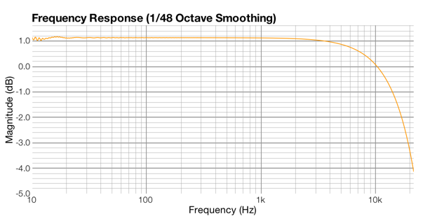

Bericht door marc.heijligers »

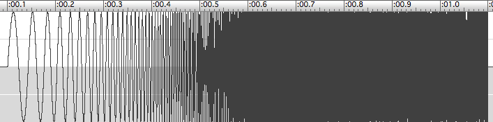

jeroen_d schreef:
Marc, hierbij de stim.wav opgenomen van de DVD-speler. Ik moest het eerst behoorlijk verzwakken want de geluidskaart werd nogal overstuurd. Ik heb het idee dat dat nog steeds gebeurd in het begin bij de lage frequenties. Kijk eerst maar of je er wat mee kan voordat ik verderga met de CD-80.
Er zit inderdaad distortie op het laag. Er is sprake van assymetrische clipping!
Frequentie response in het laag is daarom flink aangetast. Het hoog is -4dB bij 20kHz, maar ik kan me voorstellen dat dit veroorzaakt wordt door een te steil filter bij je geluidskaart. Ik vermoed in de praktijk een -0.3dB afval bij 20kHz.

Berichten: 12870
Ik neem aan dat je bedoelt -0,4dB bij 20kHz. Wat ik zie gebeuren bij het begin van de sweep is dat er DC-offset in zit die tijdens de sweep verdwijnt. Als dit niet zou gebeuren zou er ook geen clipping zijn opgetreden. Ik zal straks eens de CD-80 eraan hangen.

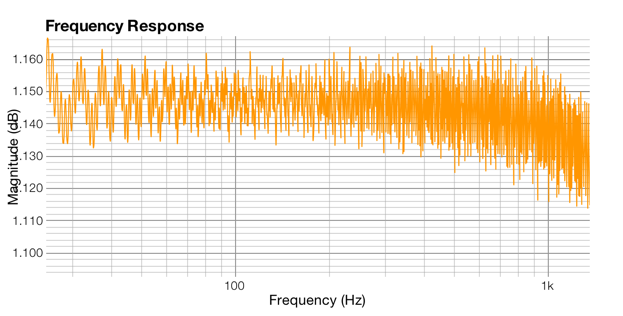

Goed, de file is door de processing gehaald en het is deze output geworden:
http://amorgignitamorem.nl/Audio/Marc/s ... usLeft.wav
Het rechter kanaal is de uitgang en het linker kanaal is de input zoals die door Marc is gegeven.
Die twee signalen kun je op elkaar delen, en dan heb je de overdracht. In amplitude, waarbij voor lage frequenties de overdracht 0 dB is:
En de fasekarakteristiek op een lineaire x-as:
Constante groepslooptijd dus, want de lijn is recht. Ofwel, geen fasevervorming.
Groet,
Jacco

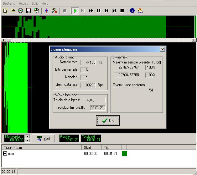

Berichten: 12870
Marc, kan je een nieuwe stim plaatsen? Het origineel zit wel erg dicht tegen het max aan, je ziet dat aan de onderkant. CD wave editor geeft ook aan dat er 54 overstuurde sectoren zijn.
Dat van de 54 overstuurde sectoren snap ik niet, hoe bepaald zo'n programma dat? De getekende onderkant is denk ik ook afrondfouten, in mijn editor ziet de wave er symmetrischer uit. Als ik naar de sweep kijk, ligt de vervorming op -200dB.

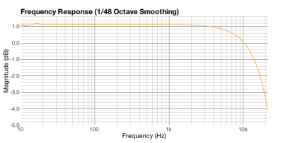

Berichten: 12870
Hierbij de beide stims opnieuw, nu zonder vervorming als het goed is. Je ziet trouwens heel mooi die 4,2 dB verzwakking bij 20kHz door nonOS en Bessel3op30kHz.

marc.heijligers
Berichten: 342
Lid geworden op: vr 16 sep 2005, 13:54

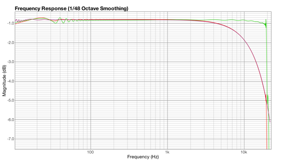

Dit is wat er tot nu toe is:
- Groen is de JVC (wel wat vieizigheid)
- Rood is de Marantz
- Paars is Jacco zijn curve

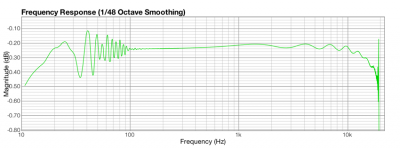

Bericht door dekkersj »
De JVC heeft wat last van slingering in het frequentiedomein. Pre- en postechos dus. Misschien is dat het laatste restantje "verschil" wat door sommigen wordt gehoord.
