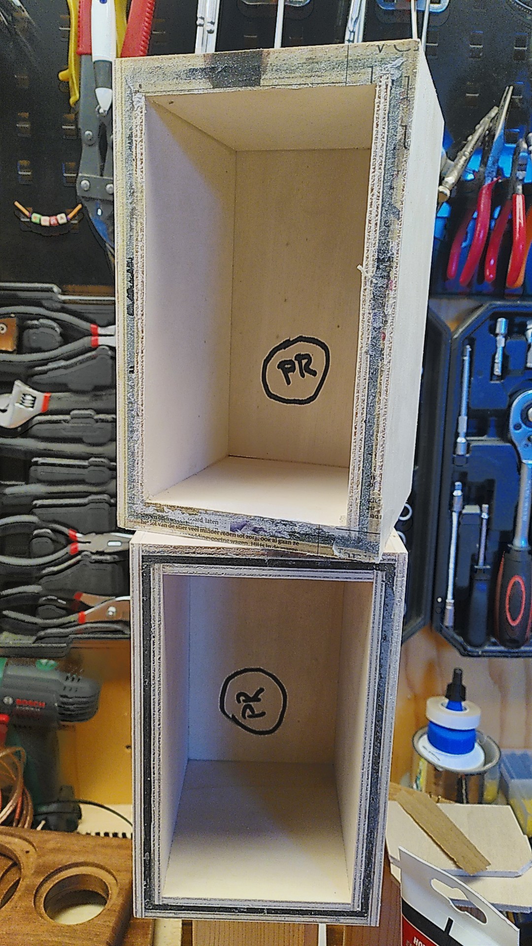

Stevige kastjes!

Walt schreef: ma 01 jan 2024, 15:09
Stevige kastjes!
Zeg dat wel, geen bracing nodig zo te zien. Hoe is de kloptest?
Berichten: 14141
Re: zo.....
Ik zou er wel nog bracing inzetten, weinig moeite, groot effect, zelfs met zulke dikke wanden.
Berichten: 33827
Re: zo.....
richard schreef: ma 01 jan 2024, 15:19
Hoe is de kloptest?
dof
Berichten: 33827
Re: zo.....
Walt schreef: ma 01 jan 2024, 15:24
zal dan op iets van 1/4 à 1/3 van boven worden, dat woofertje heeft met z'n enorme magneet best wel wat ruimte nodig, daar past niets omheen
Re: zo.....
Ik kom de boel wel even keuren. O:)
Berichten: 33827
Re: zo.....

John P schreef: za 30 dec 2023, 21:07
Uit de bouw weet ik dat het akoestische voordeel van een dubbelwandige tussenmuur al te niet gedaan kan worden door resten bouwafval die in de spouw belanden. Daarom worden deze ook altijd gevuld met steenwol, ook al heeft dat geen thermisch voordeel. Ik kan mij dan ook goed voorstellen dat een stuk hout i.p.v. bitumen de werking van het compound kastje behoorlijk teniet doet. Ik zou in ieder geval het hout iets vrij houden van een schil zodat ze geen contact maken.
Dit is een CLD-constructie (constrained layer damping). Dat werkt fundamenteel anders dan twee 'spouwbladen' in de akoestiek. In dit geval zal het hout wel minder dempen, maar niet de demping teniet doen waar het bitumen zit. Lang geleden heeft Jeroen Dezaire ook zo'n kastje hier gepost.

Bracing zal idd altijd nodig blijven.
Zier er wel fraai uit trouwens.
Berichten: 12412
Re: zo.....
Ik denk dat bracing niet nodig is. Is trouwens geen plaats voor ook. We hebben het hier over een hoogte van ca 20cm.

Bracing gaat echt niks toevoegen lijkt mij ook. Mooie kastjes worden het Henkjan!

Een beetje bitumen doet weinig tegen drukgolven, daar is echt bracing voor nodig om dat goed op te vangen.
Het is juist de combinatie die goed werkt.
Akoestiek beginselen, maar men zal het zoals altijd wel weer beter weten......

Een stukje bracing van een formaat dat iets doet (en niet zelf de grootste resonator wordt) zal voor dit kastje een herberekening van de inhoud vereisen. Netto is het 1 liter, denk ik. 2 liter, minus magneten van woofer en tweeter, de tweeter heeft een diepe behuizing.
Soms moet je gewoon praktisch denken.

Een stokje of twee, doet al heel veel qua bracing en is qua volume verlies te verwaarlozen.
Overigens ging het net nog over een ongenuanceerd algemeen statement en zijn we ineens alweer aan het nuanceren geblazen. [-X

Je zou aan weerszijden van de woofer magneet een bout kunnen verlijmen, en deze dan met een moer tegen de zijwanden op spanning brengen. Je kan er alleen vanaf de achterkant niet meer bij he?

Nee hoor, het zijn HJ zijn kastjes en ook zijn ontwerp. Ik denk dat er geen bracing in komt, omdat hij slim genoeg is om niet te proberen er achteraf bracing in te proppen. Dan had hij dat tijdens de assemblage al wel gedaan.
Ik weet alleen heel goed het formaat van deze kastjes omdat ik het (figuur)zaagwerk er voor heb gedaan.

OWC schreef: di 02 jan 2024, 15:05
In theorie zal bracing wel iets verbeteren; de overspanning wordt immers gehalveerd waardoor de amplitude 1/16 wordt (eigenlijk nog minder).
Aan de andere kant zijn de wanden behoorlijk dik t.o,v het oppervlak, de beide triplexplaten zitten met de uiterste vezel behoorlijk ver van de neutrale zone waardoor het weerstandsmoment relatief groot is.
Voorwaarde is wel dat ze onderling goed verlijmd zijn.
De schuifspanning wordt zo opgevangen door de bitumen die iets elastisch vervormd en de trillingsenergie omzet in warmte.
Ik denk dat de toegankelijkheid bij een dergelijk klein kastje een praktische overweging kan zijn om de bracing achterwege te laten.
