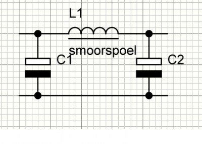

dan ben ik het even kwijt Peter, Wat is een CLC filter?
En moet ik dan een andere weerstand gebruiken of waar gaat het in Douwe zijn berekening fout.
En moet die DC nog worden afgevlakt voor de gloeispanning?
Berichten: 36749
Re: 2a3-40W SE met 6Z51P en ringkern ugt's
Ja, de DC moet je zeker afvlakken! Anders is het middel erger dan de kwaal. Een CLC fliter is condensator - spoel - condensator achter elkaar in serie voor de afvlakking. Maar eigenlijk is er zo op zijn JBF (Jan Boeren Fluitjes) niet goed wat over te zeggen. Dat gaat het beste met een Pspice simulatie. Alternatief is in elkaar solderen, kijken wat er gebeurd en a.d.h. daarvan aan passen. Je hoeft er voor het bepalen van de uiteindelijke spanning dan gen 2A3 in te stoppen. Die trekt meen ik 2,5A bij 2,5V. Is psies 1 ohm. en zou je daarvoor een dummy van 1 ohm @ 10 watt kunnen nemen.

Dus even compleet, ik neem mijn 4x 1n5822 in brug, daarachter op de 0 een weerstand van 0,16 ohm en verder 2 elco's(waarde?) en spoel(welke?). met parallel een meetweerstand van 1 ohm/10W.
Berichten: 36749
Elco's 10.000uF @ 6,3V - 10V, spoel ca. 5mH (oude LS spoel). 0.16 ohm zou ik in eerste instantie weglaten, is marginaal hier en bovendien heeft de spoel ook weerstand. C1 krijgt een forse rimpelstroom te verwerken en dan kun je daar beter 4x 2200uF parallel voor nemen. C2 is w.d.b veel minder kritisch. Dit als experiment ter lering en de vermaeck ;) Geen garanties. Zal eens even zoeken, volgens mij moet ik nog wel een oude I-kern spoel van 10 mH hebben liggen.

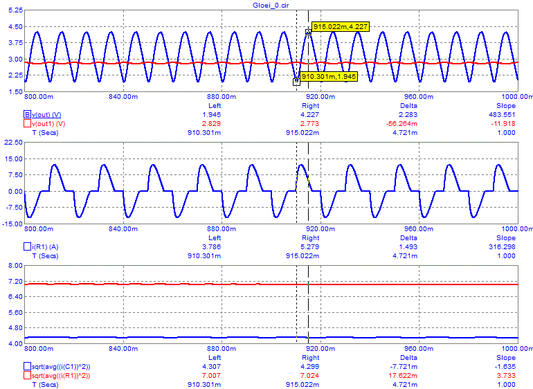

Gisteravond e.e.a. gesimuleerd a.d.h. van de gegevens van Peter.
Schema zonder CLC:
Dat levert het volgende op:
Bovenste plotje laat de gelijkgerichte spanning zien. Het onderste de diverse stromen. De trafostroom en de stroom door de condensator zijn de RMS waarden. Je ziet een forse rimpel die onder de 2V komt. Dat gaat dus met een regelaar er achter niet werken. De groene lijn is de gemiddelde waarde en dat zou je met een CLC krijgen: Net aan 2,5V!

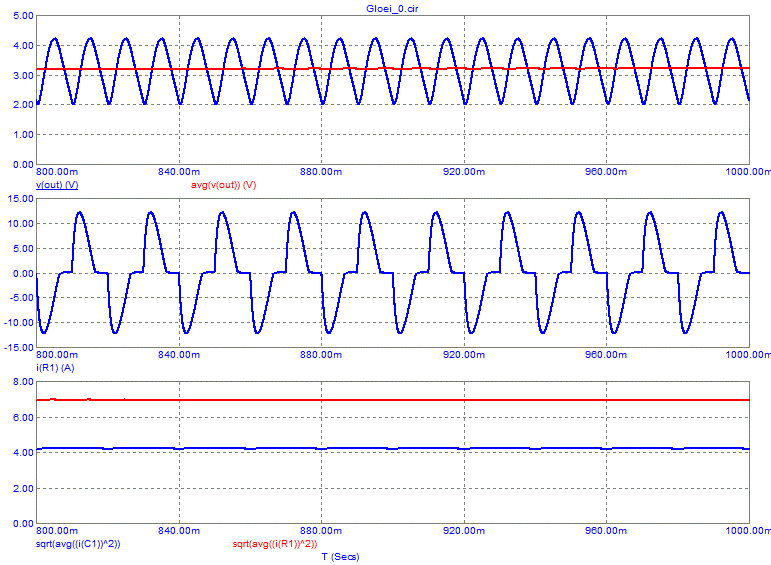

Met CLC:
Ik heb hier een Hammond EI choke gebruikt van 10mH @ 5A die ik ooit een voor een klasse-A SS-versterker had aangeschaft. Die heeft een erg lage spoelweerstand van 0,16 ohm.
Dat geeft het volgende resultaat:
De rode lijn is de uitgangsspanning. Maar ondanks de lage spoelweerstand zakt de uitgangsspanning toch te veel! De rimpel wordt wel netjes laag: 33mV_pp
Dat gaat het dus niet worden zo............!!!

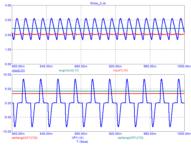

Wat dan met een verdubbelaar? Is dat een optie?
Schema:
Resultaat:
Dat levert wel wat meer uitgangsspanning maar de rimpel blijft fors en te groot voor een spanningsregelaar.

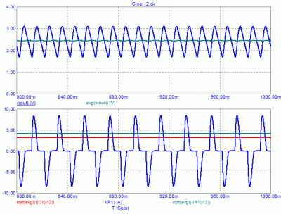

Met een CLC er bij:
Bingo! De uitgangsspanning is nu een nette 2,8V met een rimpel van 60mV_pp en dat is mooi! Ware het niet dat de trafostroom nu wel oploopt naar 7A_rms en de stroom door de 1e elco's naar ca 4,5A_rms. Dat moet de trafo wel kunnen leveren zonder te gaan roken en de elco's kunnen die stroom niet aan. Daar zul je er 5 - 6 kleinere van parallel moeten nemen anders hebben ze geen lang leven.
Al met al is het de vraag of dit wel de moeite waard is. Je gaat fors grotere verliezen krijgen op deze manier en heb je een forse dure choke nodig als je de 2,5V van de trafo wil gaan gebruiken. Je gaat nu bijna 3 x zoveel gloeivermogen verstoken t.o.v. directe AC gloei. Dit komt vooral door de vrij lage gloeispanning van 2,5V die op de trafo beschikbaar is. Zit er niet een 4V op de trafo? Dan wordt het allemaal een stuk relaxter. Mijn conclusie als je met DC zou willen gloeien: Pak i.p.v. een blok ijzer voor een choke een aparte trafo voor de gloei met een hogere spanning en neem een ss-spannigsregelaar. Alhoewel die ook weer koeling nodig heeft.
