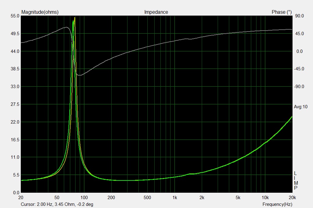

Ik heb even niet de added mass methode gedaan omdat ik dat weer moet gaan zitten pielen met plakkertjes en muntjes.
De estimate van Limp geeft dit:
Fs = 75.82 Hz
Re = 3.51 ohms[dc]
Le = 166.32 uH
L2 = 191.10 uH
R2 = 5.71 ohms
Qt = 0.77
Qes = 0.82
Qms = 12.03

Re: Calimero
Bericht door OWC »
Dit is prima.
Ik neem aan dat dit gewoon zo in de open lucht gemeten is, in de hand (of in een baffle)?
Of is dit gedaan op de tafel met speaker die naar plafond wijst?

One World Concepts schreef:
Dit is prima.
Ja, in de hand met de korf verticaal. Als je de unit op tafel legt, naar het plafond wijzend, dan sluit je het beluchtingsgat in de magneet af.

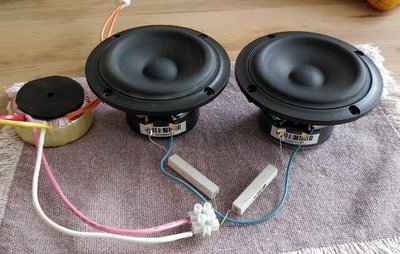

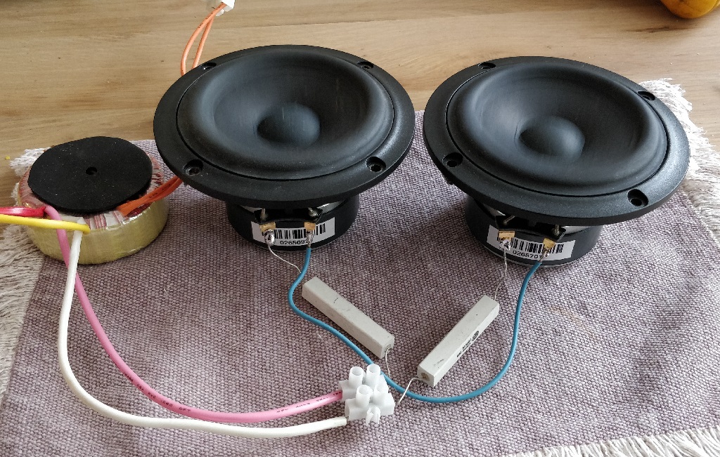

Re: Calimero
De units hebben overnacht in de schuur op een 6v trafootje met serieweerstand. De uitslag was wel 3mm,ze wapperden in ieder geval stevig.

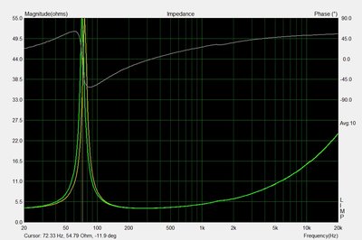

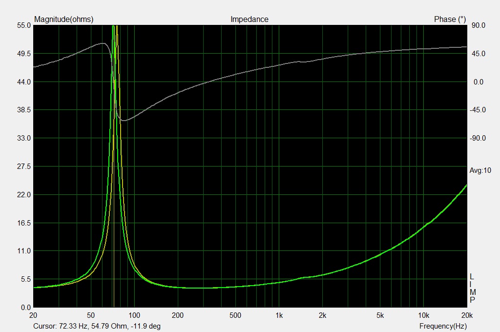

Het is 50Hz gebleven omdat ik dat zonder moeilijke vermogens toestanden kon doen en dat 50 Hz toch onder de oorspronkelijke Fr lag.
De resultaten waren volgens verwachting. Het maakt erg weinig uit. Bij beide units nog net geen 2,5 Hz.
Unit A
Unit A
Unit B
Unit B
Dat betekent dus dat deze units niet geschikt zijn voor mijn doel.
Ik ga eens een zoektocht opzetten naar een paar beter geschikte exemplaren.

btw, ervarings tipje, zet ze volgende keer in tegenfase, voorkeur tegenover elkaar.
Dan scheelt heel veel herrie :wink:
Re: Calimero
Let jij eens goed op de bedrading :wink:
Buiten dat, in de losstaande garage heeft niemand daar last van. Zoveel lawaai maakt een No-Baffle ontwerp van 4" niet bij 50Hz :mrgreen:
Puur persoonlijk zou ik dit trouwens normaliter bestempelen als defect en retour naar de fabrikant/winkel.
Ik weet niet waar je ze gekocht hebt, maar de ervaring leert dat die weg niet altijd even makkelijk is helaas :(
moet je bij de goede sjops kopen :mrgreen: in dit voorbeeld met zo'n forse afwijking van de spec zou je dit gewoon met de verkoper kunnen bespreken.
