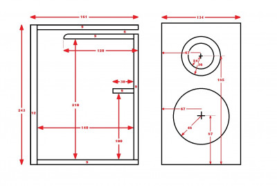

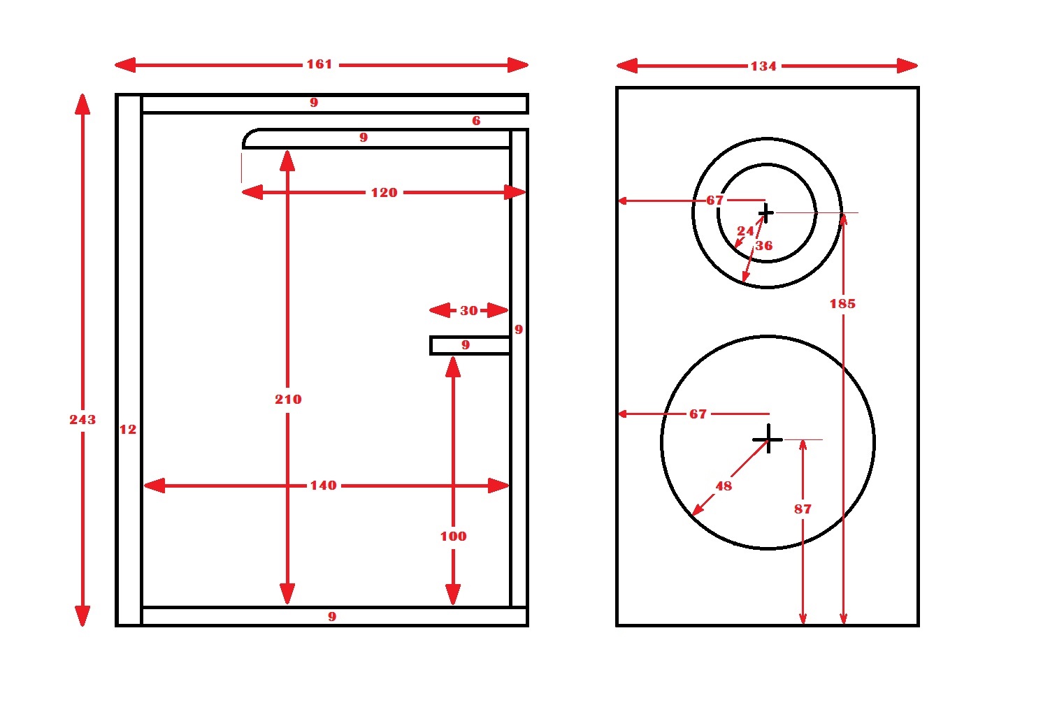

Voor de duidelijkheid nog maar een keer de afmetingen. De maten zijn gebaseerd op 9mm berken mpx, met uitzondering van de zijkanten, die zijn 12mm mpx. De interne breedte is 110mm.
De baffle is ook 12mm mpx, met daarop een plaatje triplex van 3,6mm waar de flens van woofer en tweeter in uitgefreesd zijn. De slotpoort zit aan de achterzijde bovenin.
De verticale baffleranden zijn afgerond met een 12mm radius afrondfrees

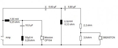

Het filter:
Ik heb het gemonteerd op een printje van 8 bij 10cm met gaten erin, zodat het direct over de aansluitingen heen geschoven kan worden.
De gebruikte onderdelen met de RumoH bestelnummers, zodat duidelijk is wat er in zit
1 mH 0R25 000-2086
50 uH 0R26 000-1106
0mH18 0R33 000-1072
5,6 uF MKP ClarityCap PWA
6,8 uF MKP ClarityCap PWA
10 uF MKT Wima 60v (zo'n klein rood blokje, op de foto zit een groene)
2R2 5W Keramisch
3R9 5W Keramisch
Voor het dempingsmateriaal is een stukje BAF gebruikt, de grootte daarvan is wel af te leiden uit de foto.

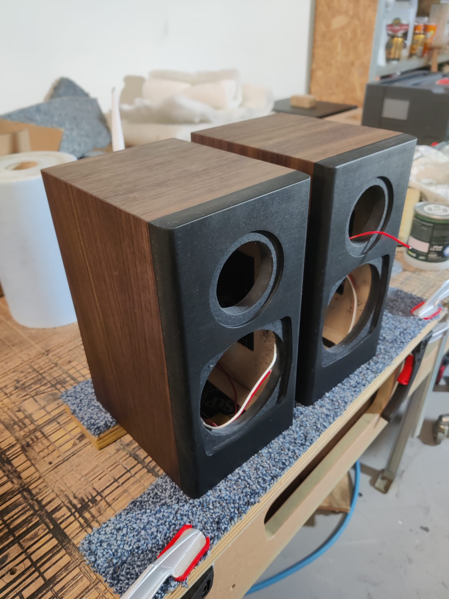

Leuk, ik ben inmiddels de tel kwijtgeraakt:
Van een kennis.
Van een kennis.
Re: Paaskuiken
Mahonie fineer ?
Mooie combi met dat zwarte MDF zo. :goedzo:
