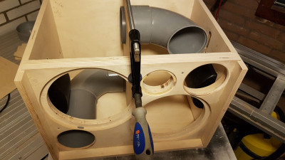

Met basgitaar is er vrijwel geen verhullende andere muziek als iemand een kastje test. Een beetje net als een subwoofer beoordelen, zonder dat de rest van het systeem meespeelt.
Ik kan me niet herinneren dat het ook maar 1x goed gegaan is, met bouwmarkt PVC noch met Intertechnik poorten of bijv. de Visaton BR25.50
Nou heb ik in mijn kasten totaal geen opties waar allemaal een poort kan, maar hoe zou de positie nog sterk uitmaken? Dat heb ik nog nooit gehoord... De kasten zijn trouwens te klein voor storingen uit de poort die noemenswaardig zijn, het gaat echt om puffen / chuffing.
Deze 125mm diameter poort wordt later nog wel een stuk gedraaid, waardoor het uiteinde meer vrij in de 30 liter kast hangt.
Hier nog meer van die ongein... het laatste stuk poort (2x) is later nog 15 cm lang geworden om de afstemfrequentie van 43Hz te halen.

Wouter, in die box die je laat zien zit toch ook PVC-pijp...? Wat is daaraan anders dan aan die bouwmarkt PVC? En wat is er zo speciaal aan die 88 graden bochten?

Mijn bochten zijn meer kwart rondjes dan knieën. Bij de bouwmarkt zie je vaak een knie bocht, inwendig heeft die een scherpe rand. Ze zijn aan de binnenkant haaks, ipv vloeiend de bocht om.
Die op de foto zijn dus anders. Bij Intertechnik Jet bochten, of visaton BR25.50 knikt het ook... wat bijgeluiden geeft bij hogere luchtsnelheden.

Bijgeluiden als in resonanties, of poortruis?
Ja het maskeringseffect is een stuk lager bij basgitaar.
Daarnaast kun je wel weer wat meer permitteren met vervorming.
Het hangt er dan wel weer vanaf hoe ver je van de kast staat en in wat voor band je speelt.
Is die slang geribbeld van binnen?
Dan is namelijk luchtweerstand sowieso hoger en turbulentie van binnen ook (significant) hoger.
Berichten: 9198
Re: ontwerp FAST - welke woofer
poortruis, dat is bij lange poorten al snel een probleem als je met plastic buizen bochten wil gaan maken met de middelen die je als zelfbouwer hebt. Alle overgangen van lijmmof naar buis kun je afronden, je introduceert toch gezeik. Bedrijven zoals Bose, Sonos en Logitech laten zien hoe het hoort, met hun prachtige geflarede lange poorten:
https://www.youtube.com/watch?v=-z--aeqVWOs&t=4m
https://www.youtube.com/watch?v=2DyMFLYPNys%20&t=5m48s
OWC
Berichten: 3854
Bericht door OWC »
Een goede flare is idd noodzaak, zeker op die niveaus.
