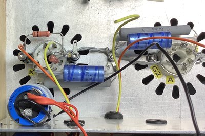

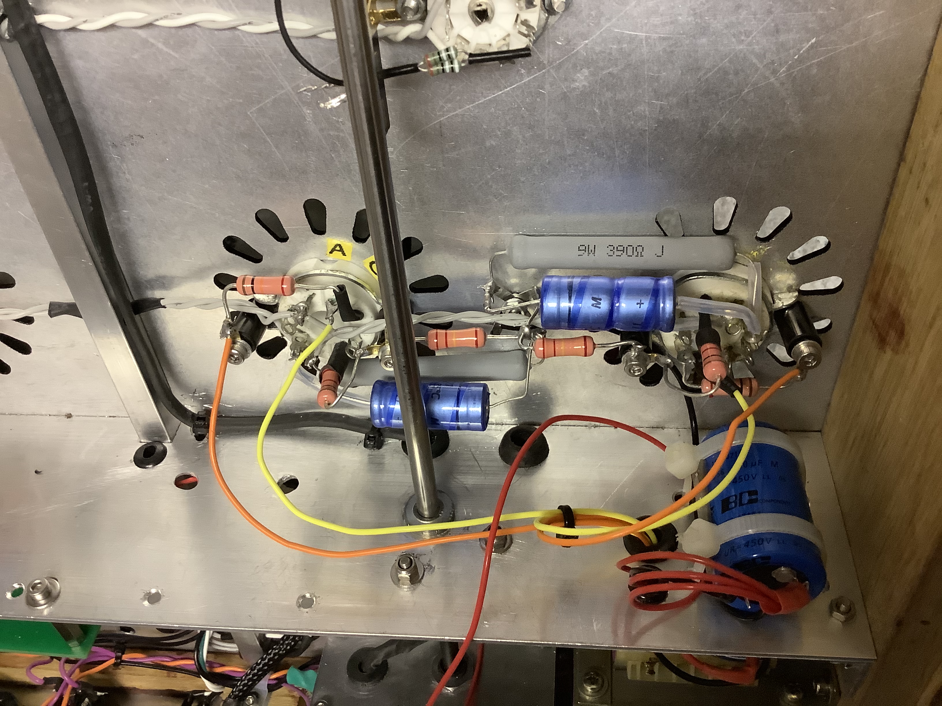

Als de 1k weerstand R5 uit het schema is, dan moet je die zo kort mogelijk op de buisvoet zetten. Echt tegen de buisvoet aan, dus niet via een draad. Dit is de stopweerstand die HF storing uit de buis moet weghouden, een draadje van enkele centimeters is alweer een antenne.
EDIT: Ik zie nu pas het buisvoetje onder die weerstanden. :shock:

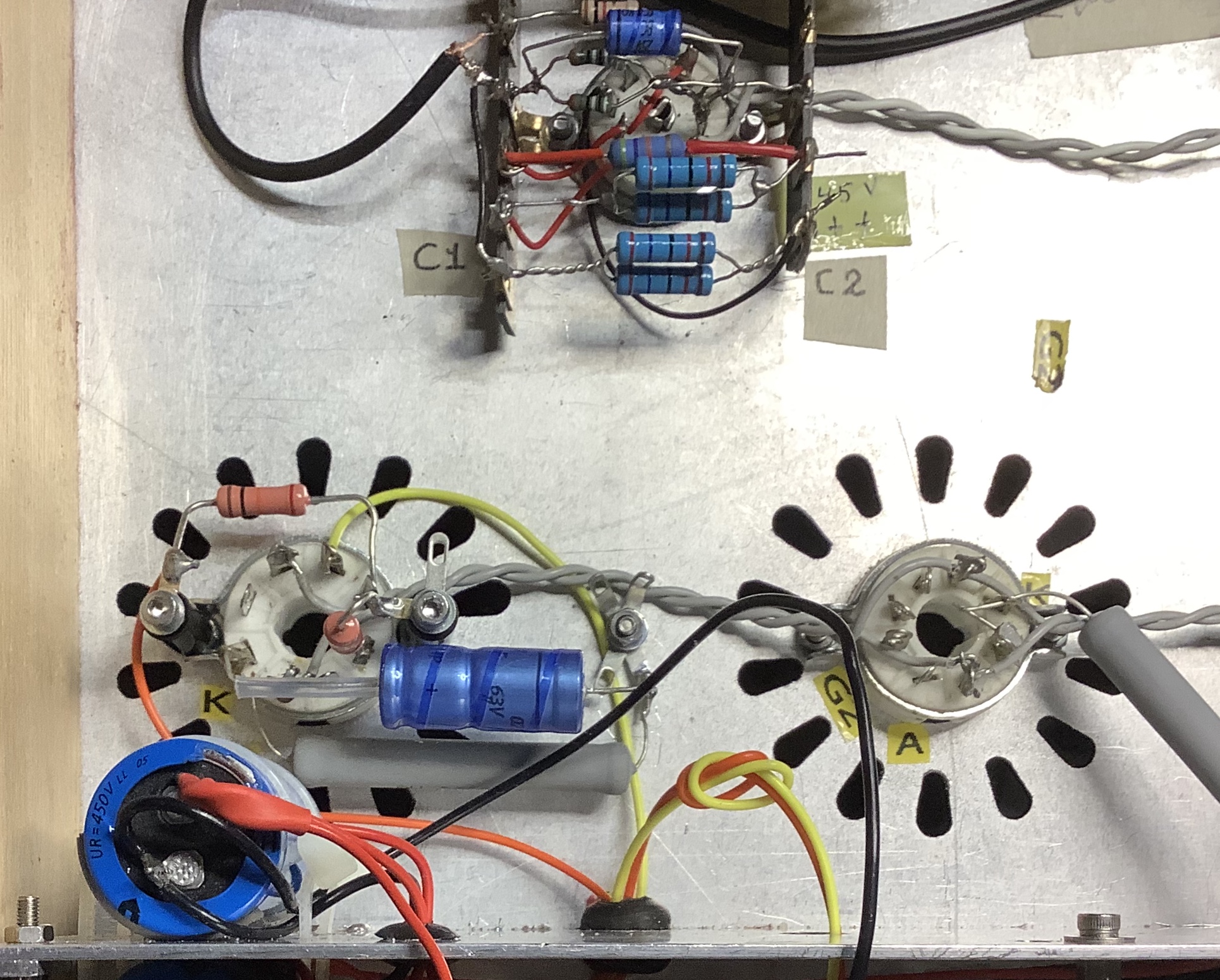

Nou de Kathode weerstanden zijn binnen
En er direkt mee aan de gang gegaan het zijn echt Knoepers :shock:
De 470 uF is 63 volt Nieuw !
Dus geen ouwe troep aan een kant wat teflon kous geschoven omdat het wel erg dicht langs andere draden loopt
De Rooster stop weerstand 1K zit aan een draadsteun rechts bij de buis
De G2 weerstand 10K zit links op een draadsteun daaraan een Oranje draad teflon
De Anode draad Geel is ook teflon en zit rechtstreeks op de buisvoet
Zou graag weten wat jullie er van denken O:) O:)
De twee draden welke in de knoop zitten zijn voor de andere 7027A
Berichten: 6146
Re: Annastasia Triode Dick
De Anode draad Geel ,aan de andere kant van de buisvoet leggen.
Dan is het uit de buurt van de gloei bedrading.

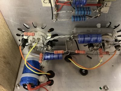

Ok doe ik Dankje Demo :dank:
Er zit wel die die knots van een kathode weerstand
Misschien bovenlangs een gat boren en tule erin in dat verstevigings schot een stukje onder die tule waar de Rode Plus B+ vandaan komt
Is dat beter Dan blijf ik ook weg van die gloei en Kathode weerstand :?: :?:
Heb er een pijltje blauw getekend Demo O:)

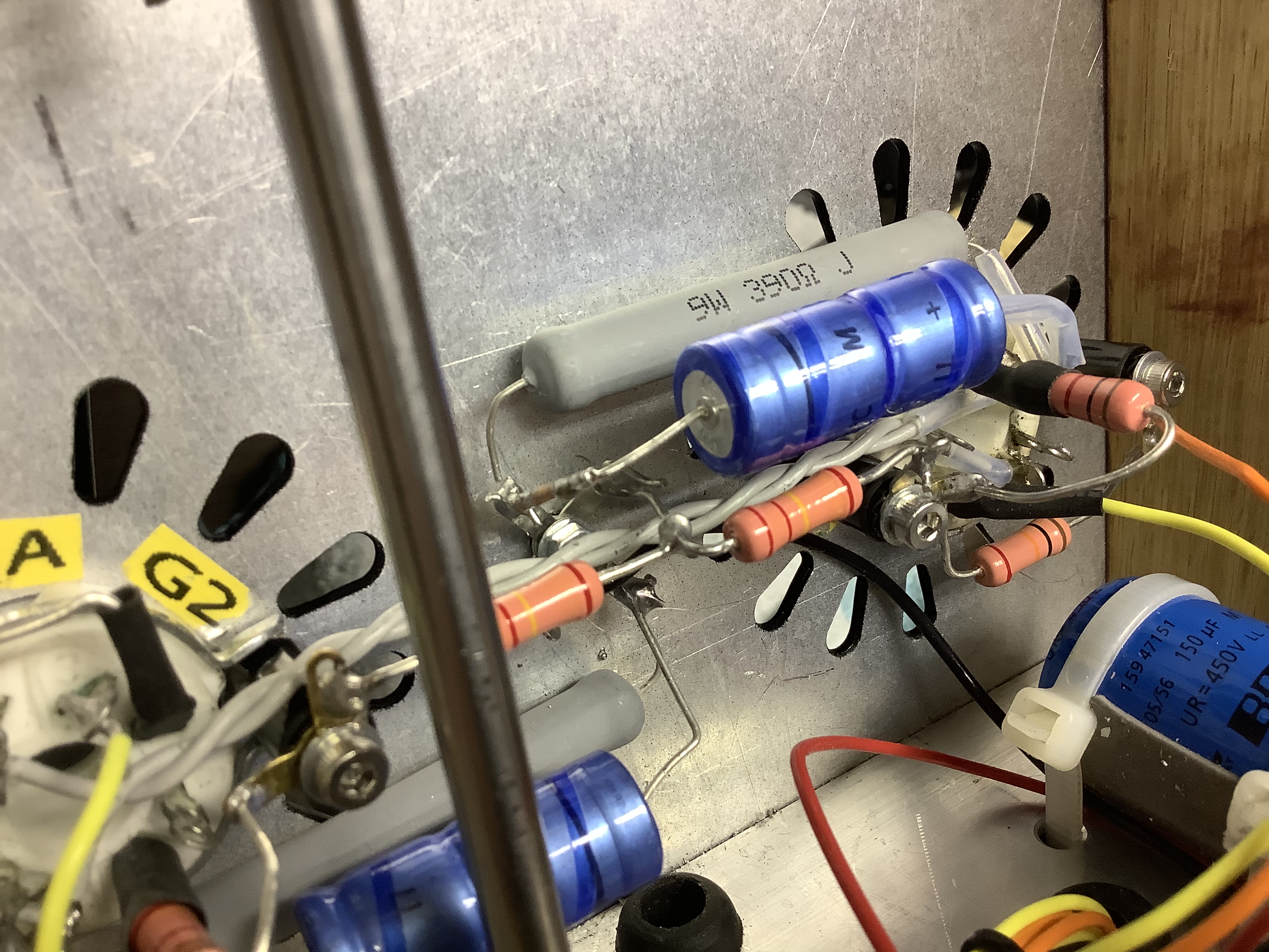

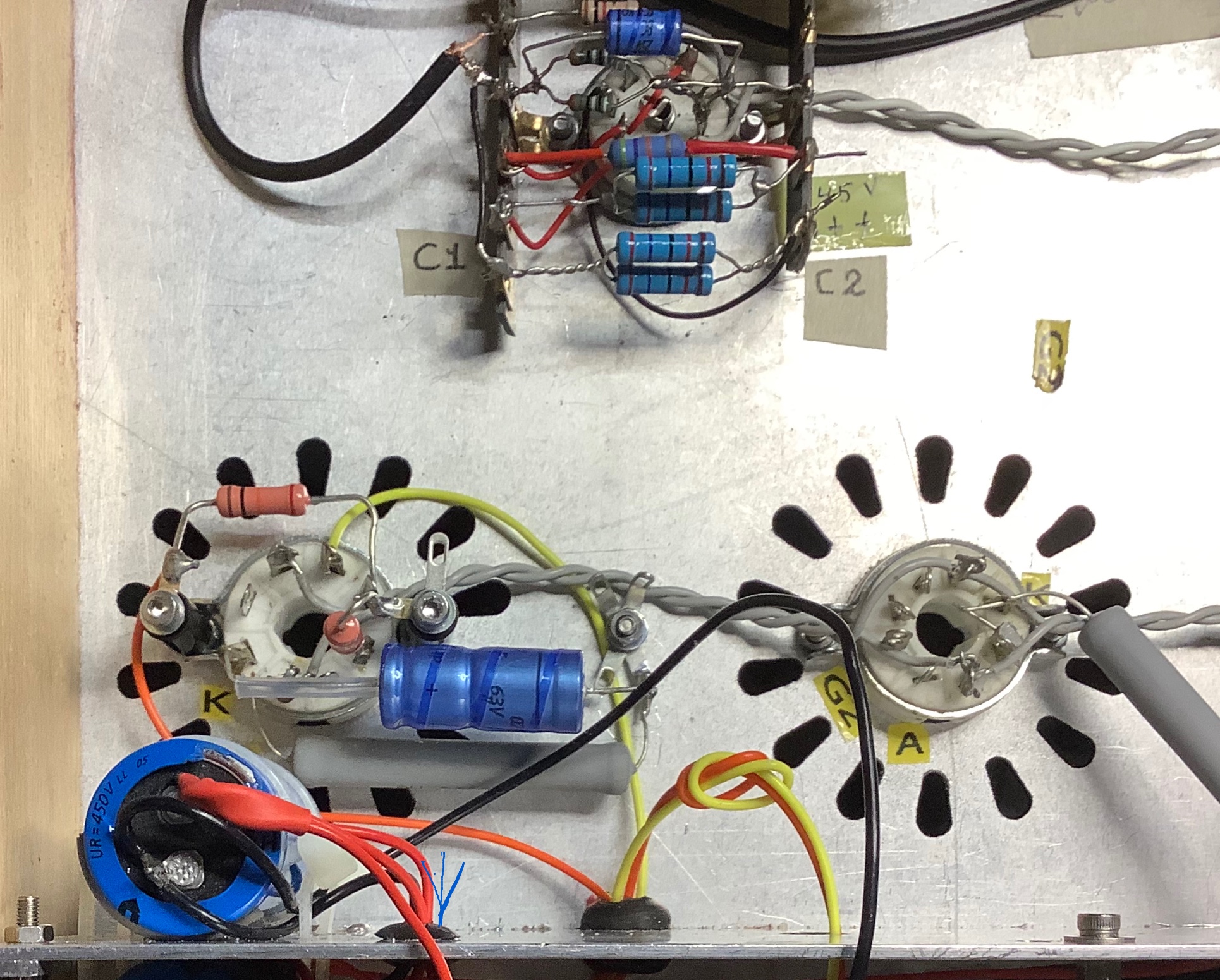

Led lampen uit
Zo moet het wel goed zijn denk ik Demo Anne ? O:)
Als je alles zo uit vergroot kloppen de rechte lijnen niet meer om dat ik mn toestel niet overal evenwijdig heb vast gehad tijdens de Foto
Ook de knikken in de draden Daar ga ik wat aan doen dat is geen gezicht Bovendien kunnen er electronen uit de bocht vliegen
En die ben je dan mooi kwijt ik hoop niet erg veel [-o<
Dat ziet er beter uit,of het wat uit gaat maken?
Misschien alleen tussen de oren,maar dat is ook mooi meegenomen :lol:

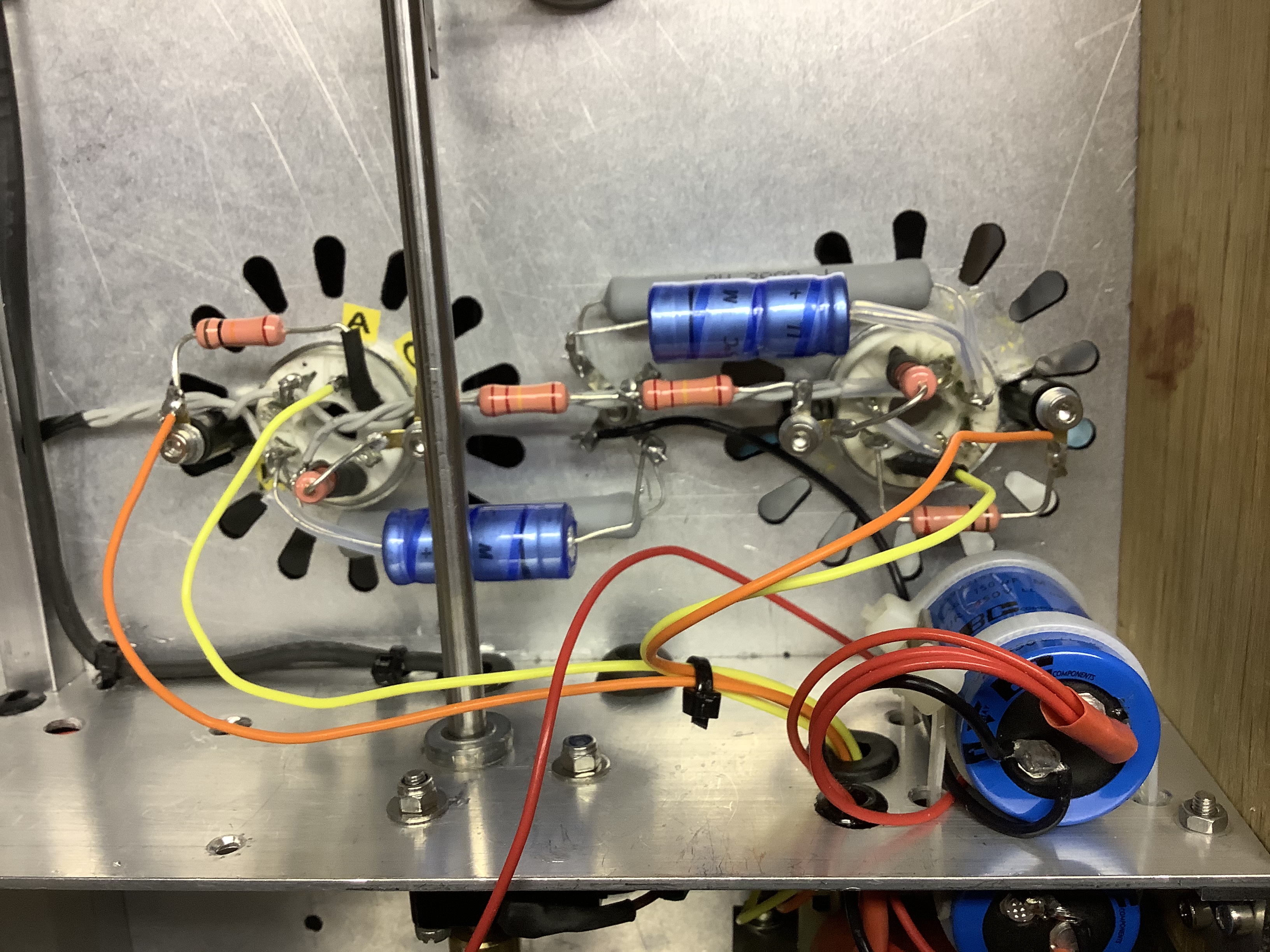

Ik zie dat de stikkertjes met G2 niet op de plaats zit waar ik G2 heb aangesloten heb :think:
Zou zeggen van wel :?
Och, het is de eindtrap, luistert niet zo nauw, weinig bromgevoelig.
Zolang je de anodeaansluiting een beetje uit de buurt van de ingang houdt, eigenlijk uit de buurt van alles wegens hoge spanning.
Is lekker ruim daar, komt 't wel goed.

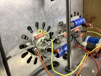

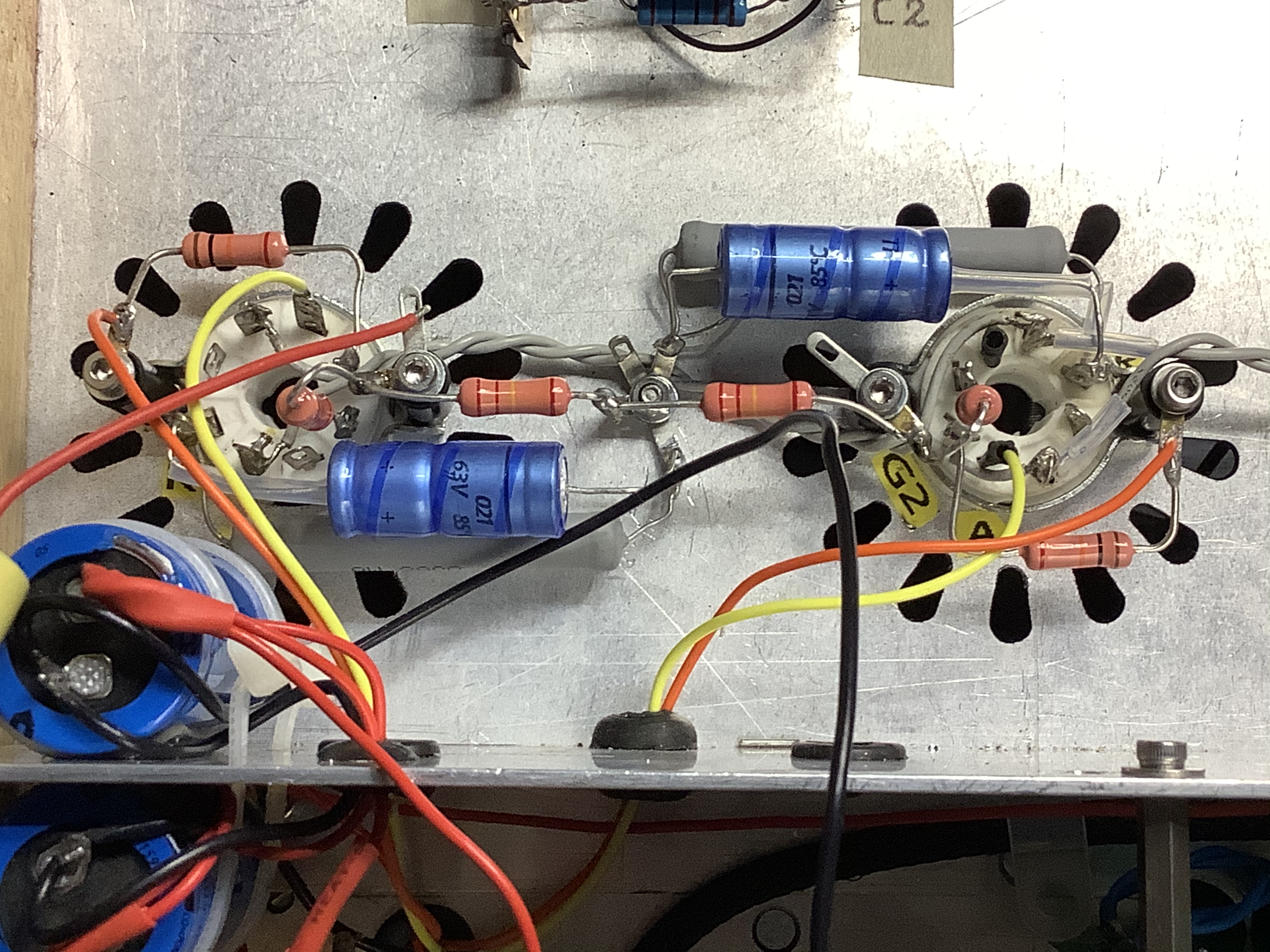

Weer wat draad en onderdelen vast gesoldeerd
UGT op G2 oranje aan Anode zit Geel
Zwart komt van de min elco
