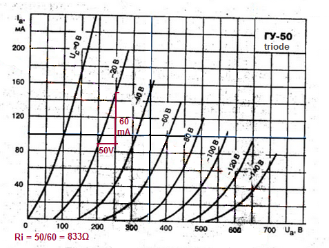

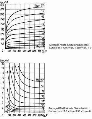

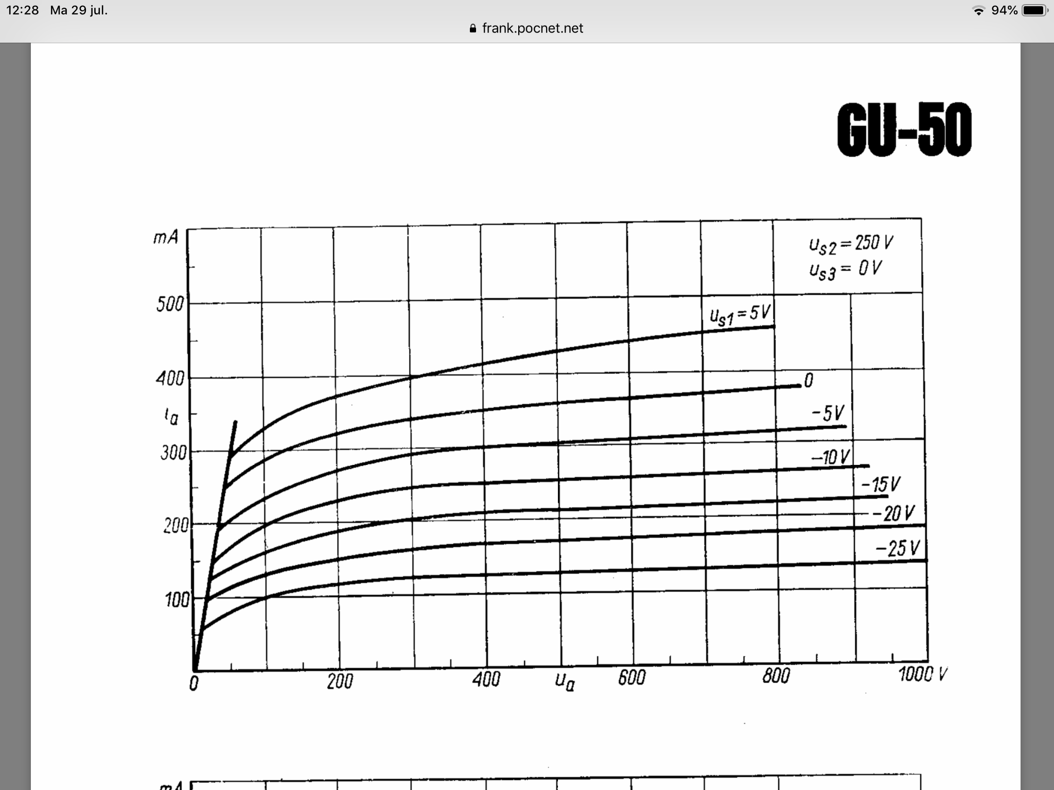

Anne ik probeer die GU50 als Penthode te meten
Zodat ik deze grafieken krijg komen hier vandaan
Die van die meneer O H Schade

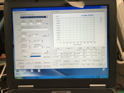

Op de uTracer moet ik moet een SFB (terugkoppel) waarde ingeven
Zie printscreen Zonder echt rekenwerk heb je niks aan deze meting immers die sfb waarde zal je eerst moeten berekenen uit die weerstanden en condensators
Dus is ook frequentie afh
Dus die blijft ongebruikt denk tot ik snap hoe dat berekend dient te worden
Dan verder met deze. I(Va, Vg) with Vs, Vh Constant
Measure Ia and Is as a function of anode voltage, stepping the grid voltage, with the screen voltage and heater voltage constant. This is a normal output curve measurement . ik blijf toch lagere waarden meten VA400 Volt VGs250 VG-0 350 mA in data sheet Gemeten hier 310mA

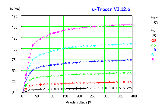

ik blijf toch lagere waarden meten VA400 Volt VGs150 VG-0 175 mA in data sheet Gemeten hier 165mA
From the plot the output or plate resistance can be extracted.
Dat is interesant Hoe doe je dat Anne ?

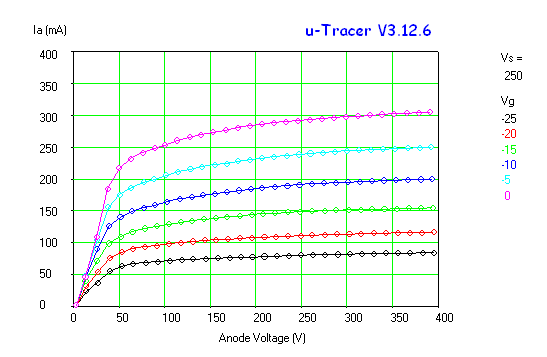

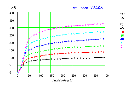

Anne ik ben er 100% overtuigd dat de lagere stroom niet aan de instellingen calibratie van de utracer ligt
Nu schiet mij iets in de kop Buizen Reformeren of is formeren , maakt me niks uit
Ze liggen al 45 jaar op stock en net als de pootjes uitwendig gecorrodeerd Zal dat inwendig ook zo zijn
Ik heb nu 1 buis op gloeispanning staan
Vanavond doe ik hem nogmaals testen en benieuwd of dit enig verschil gaat geven
Er zijn beschreven reformatie methodes voor iets met gas enzo
pas ergens gezien maar waar was dat
Ken jij die Anne
Dat is het enige wat ik nog kan verzinnen dat die meting kan beïnvloeden
Om bij 0 volt 50 mA meer anode stroom te krijgen zonder de Anodespanning van 400 naar
Een andere datasheet gevonden RY50
Dat lijkt al meer op wat ik meet
Net onder de 300 mA
Ken jij die Anne
Net onder de 300 mA

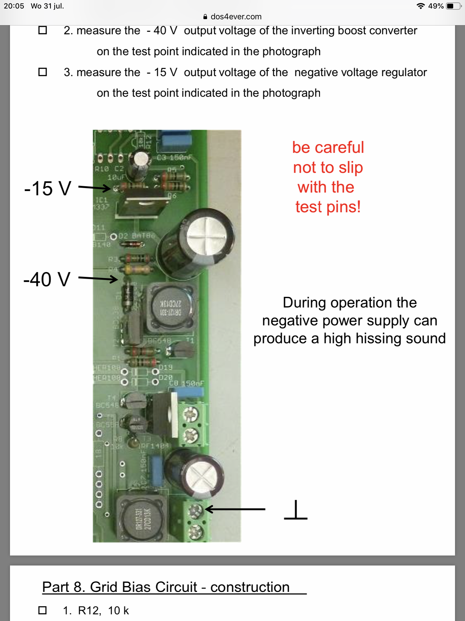

Ik meet met een digitale multimeter 58 volt negatief Dat zou hooguit 50 volt moeten zijn
Er klopt iets niet .

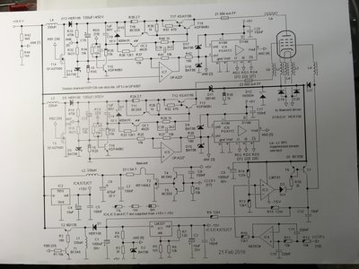

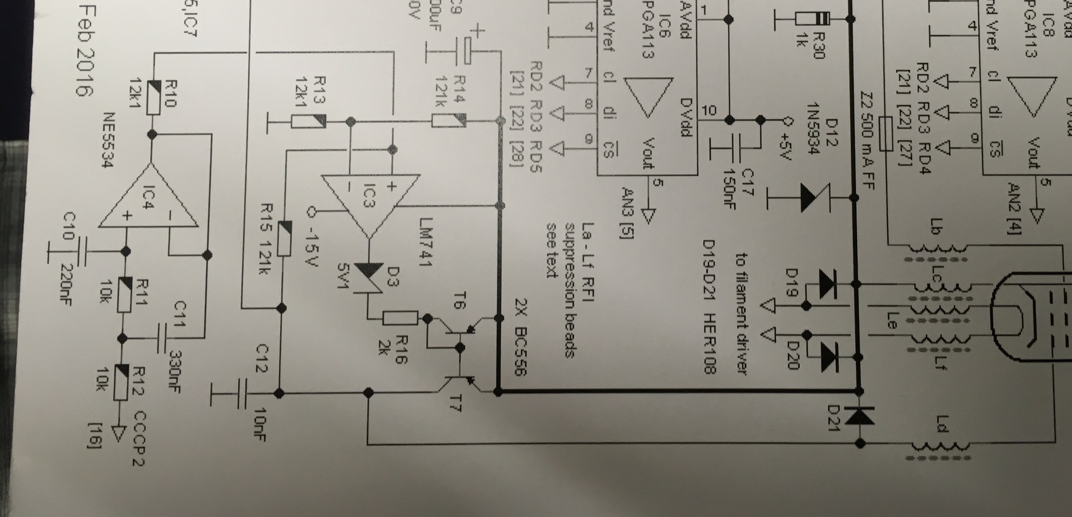

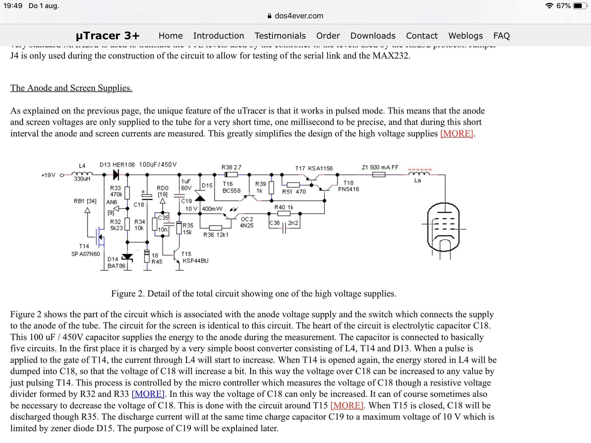

Re: UTracer 3,5

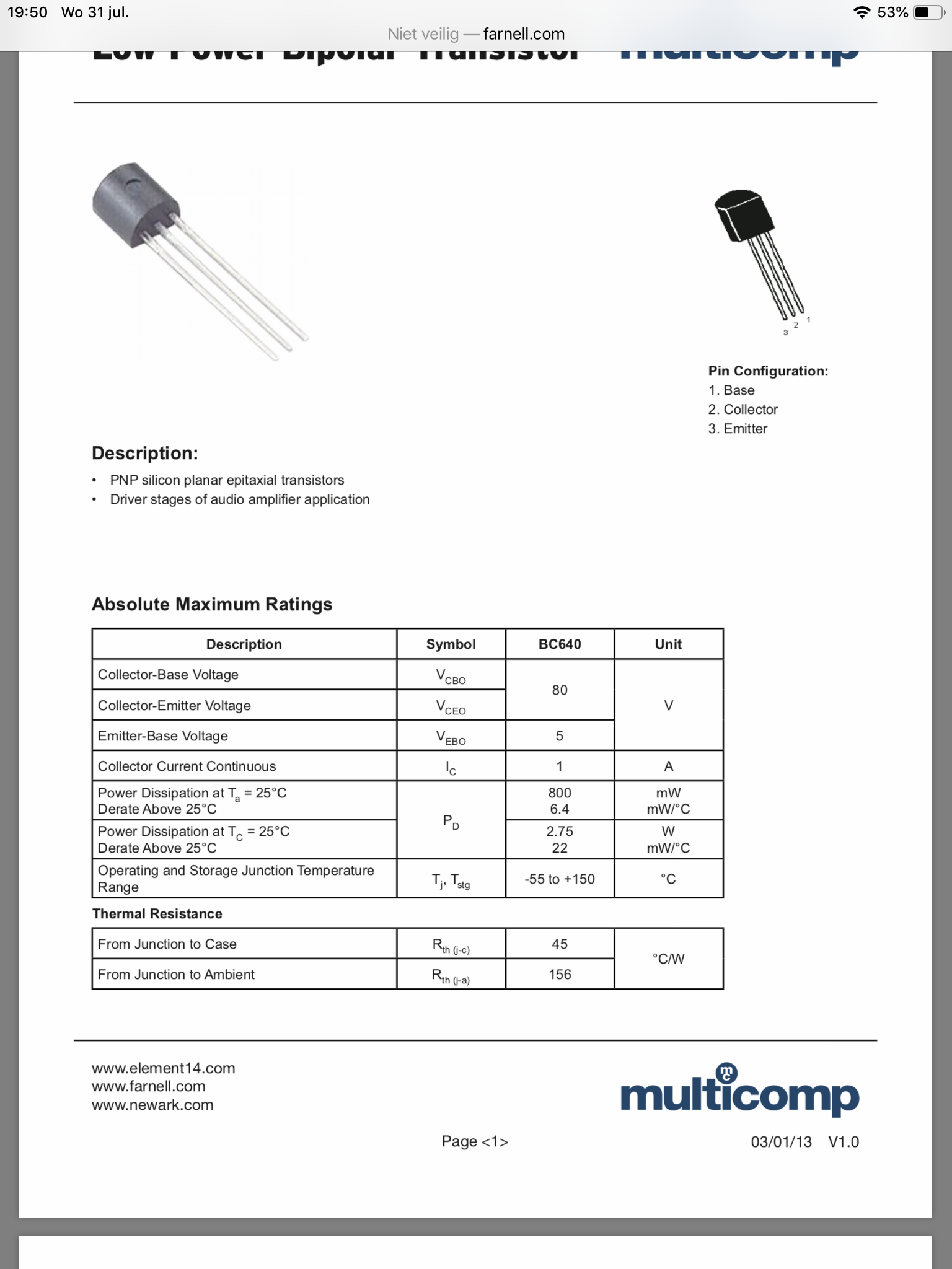

Ik heb toch ergens een keer sluiting of zo gemaakt T7 ( BC556 is een pnp) is kapot in het negatief welke nu -58 volt bedraagt
Ik heb wel een bc640 ook een PNP
Het voledige schema en beschrijving Staat hier
Anne kan ik die bc556 vervangen door bc640 ?
En wat zou er nog meer kapot zijn Er zal spanning stroom uitwendig toegevoegd zijn Banaan Stekkertje tegen elkaar aan of de Stekker in een verkeerd gastje geprikt Ik weet het niet
Zo iets zal er gebeurd zijn vermoed ik
Re: UTracer 3,5
In geval van nood wel, maar is niet goed.Bert61 schreef:Anne kan ik die bc556 vervangen door bc640 ?
De T6 en T7 horen gelijk te zijn, dus liefst beide vervangen. Evt vervangen door 2x 2N5401 moet wel kunnen.
Beter ook D21 nazien.

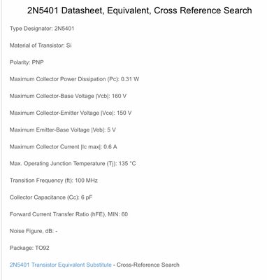

Ok Dankjewel Anne
Ik ga dan morgen maar op onderdelen jacht

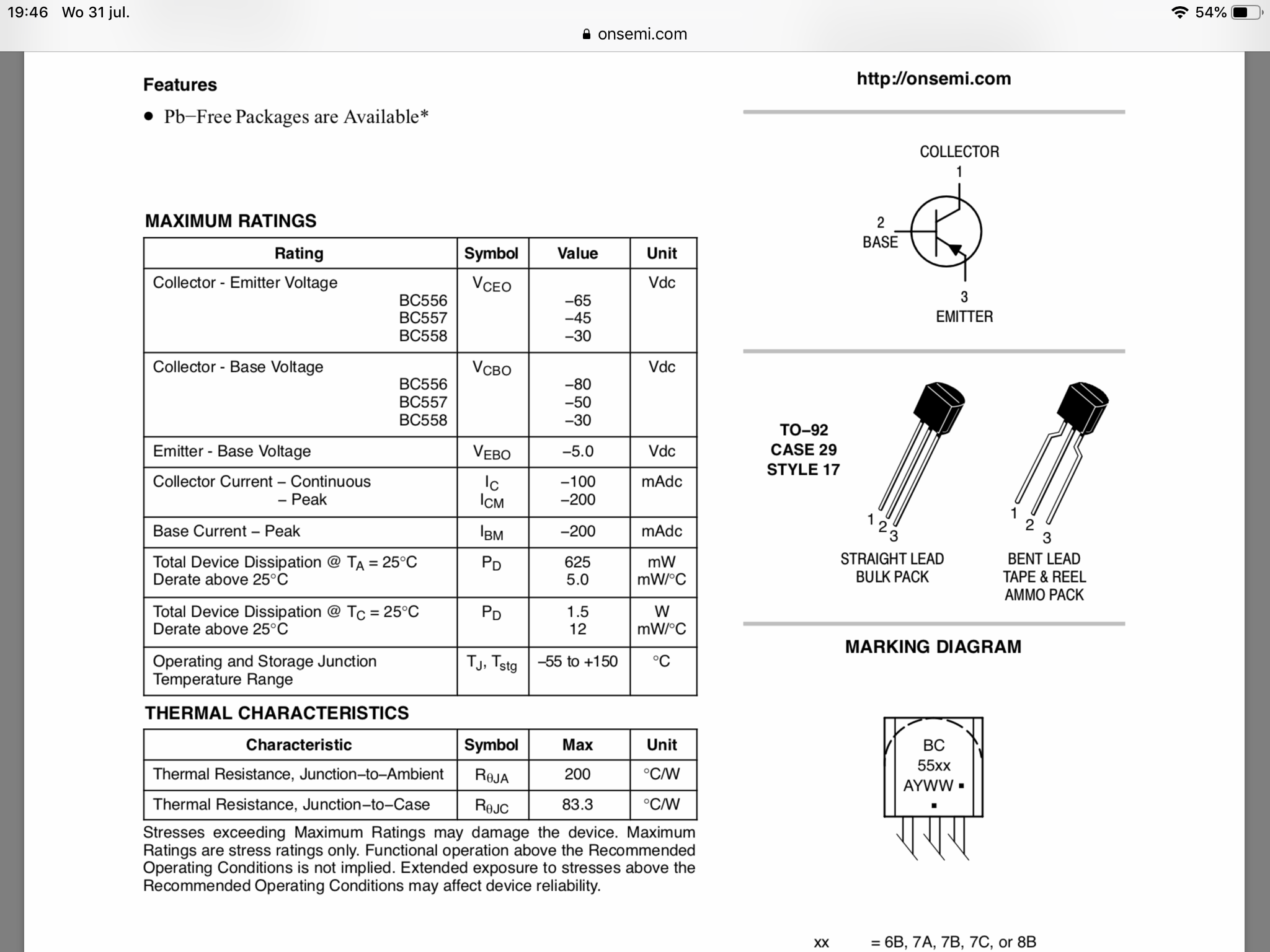

En vervang ik meteen beide bc556 maakt het nog uit B of C ?
Of beter door de 2N5401 die kan wel minder power dissiperen maar kan bijna de dubbele spanning verdragen
Heb ook een uf4007 als vervanger opgezocht van de HER108 ofwel de D21
De her108 heeft mijn lokale electronica winkel niet wel de de UF4007
Re: UTracer 3,5
Neem maar de B, de C hebben ze waarschijnlijk niet.Bert61 schreef:Ok Dankjewel Anne![]()

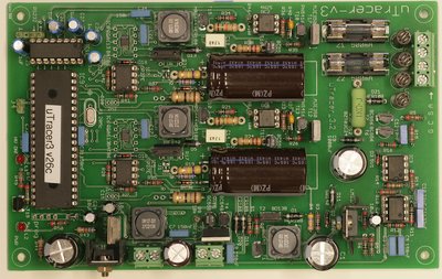

Ik heb alles Anne vanmiddag die T6 en T7 ik heb de type bc556c kunnen bemachtigen
Re: UTracer 3,5
Hijdoetut weer
Bedankt Anne
T6 en T7 beide waren kapot Diode D21 was heel

Ik heb niet genoeg stroom ofzo
Er moet door een 10 k weerstand bij 200 volt 20 mA lopen Maar ik kom maar net aan 6-7 mA ik wil me verstoppen

Doet ie dat bij Ia, Is of alle twee ?Bert61 schreef:![]()
en weer kapot
Ik snap er niks van Een probleem opgelost weer een ander erbij
Ik heb niet genoeg stroom ofzo![]()

Hiermee ijk ik die spanning stroom curve nu kom ik bij 200 volt net onder 8 mA
Terwijl op de Condendsator C13 en c18 alles normaal is

Er is niks mis met 19,4mA, de volgende stap zou voorbij 200V komen, dus stopt ut daar.

Dat is een voorbeeld plaatje hoe het moet zijn Anne en ik heb daar 6,7 mA om precies te zijnAh!buis schreef:Er is niks mis met 19,4mA, de volgende stap zou voorbij 200V komen, dus stopt ut daar.
Bedankt voor je hulp weer
