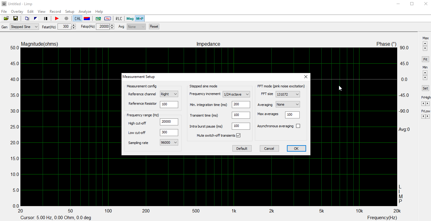

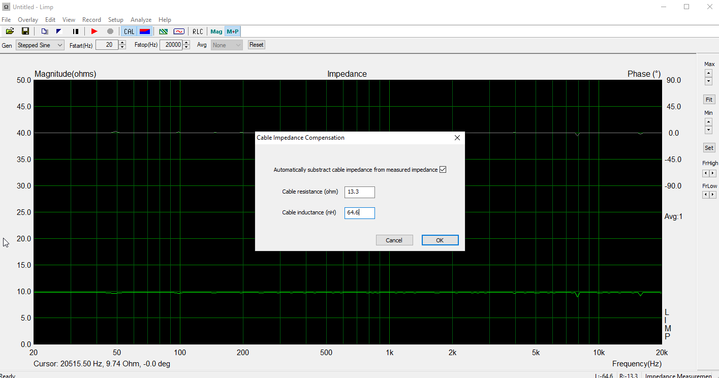

is dit zo goed ?
even later...

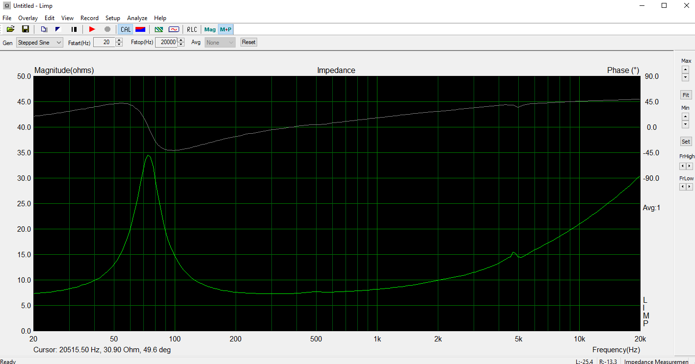

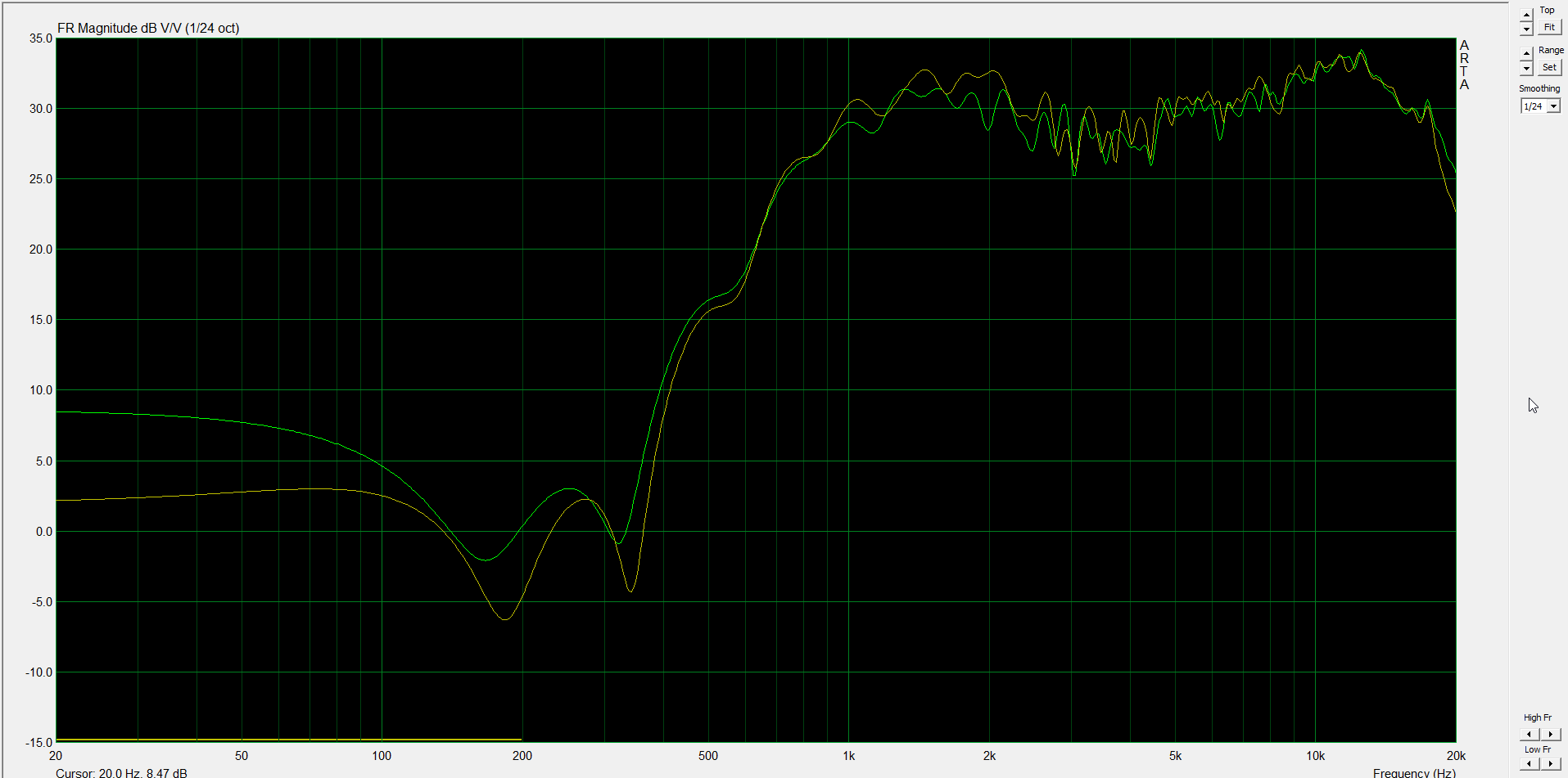

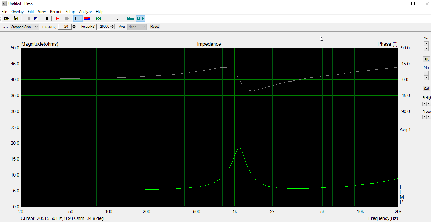

ik bleef maar etteren met de kabel compensatie dus ik heb het maar even zonder gedaan. dat lijkt toch erg op hetgeen de fabrikanten laten zien. de woofer zit in de behuizing, heeft dat nog meerwaarde of is het juist niet goed ?
kom nu hier op uit. komende week even tijd vinden om de metingen opnieuw te doen voor de zekerheid.

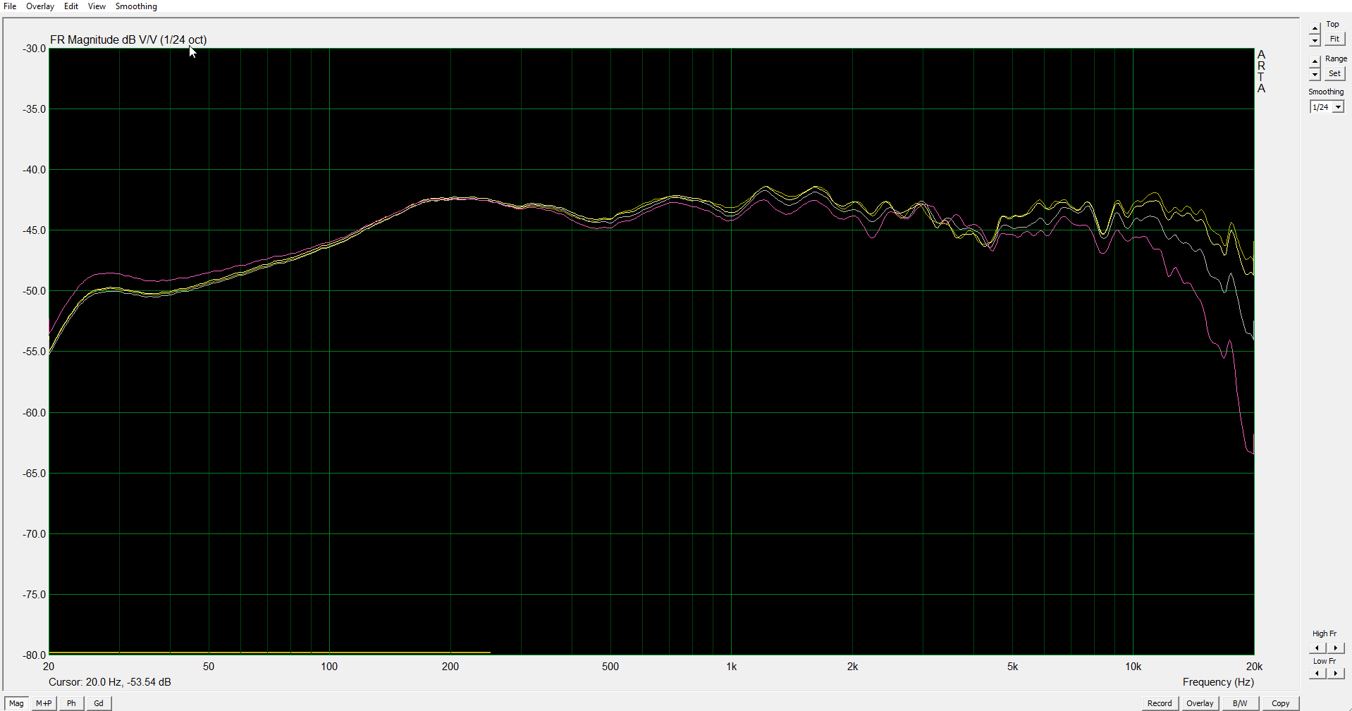

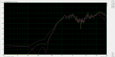

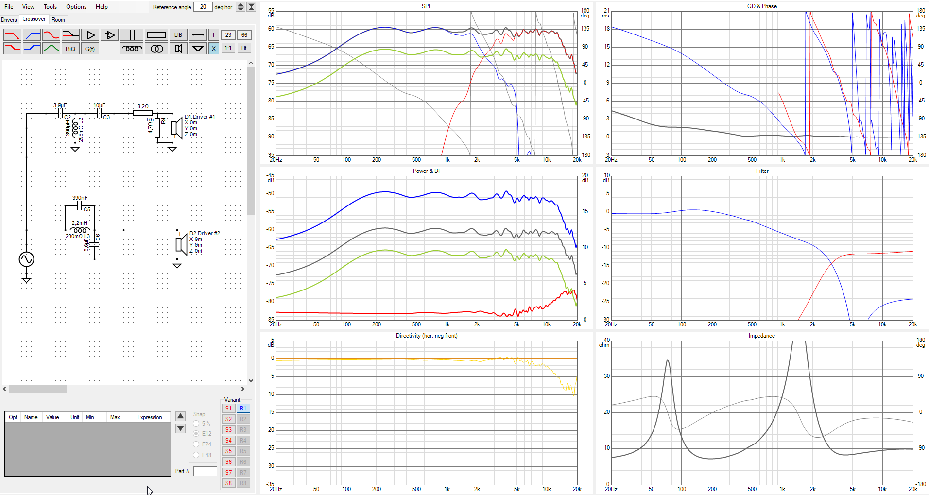

testfilter in elkaar voor de rears.
dat meet nu zo.

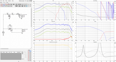

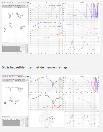

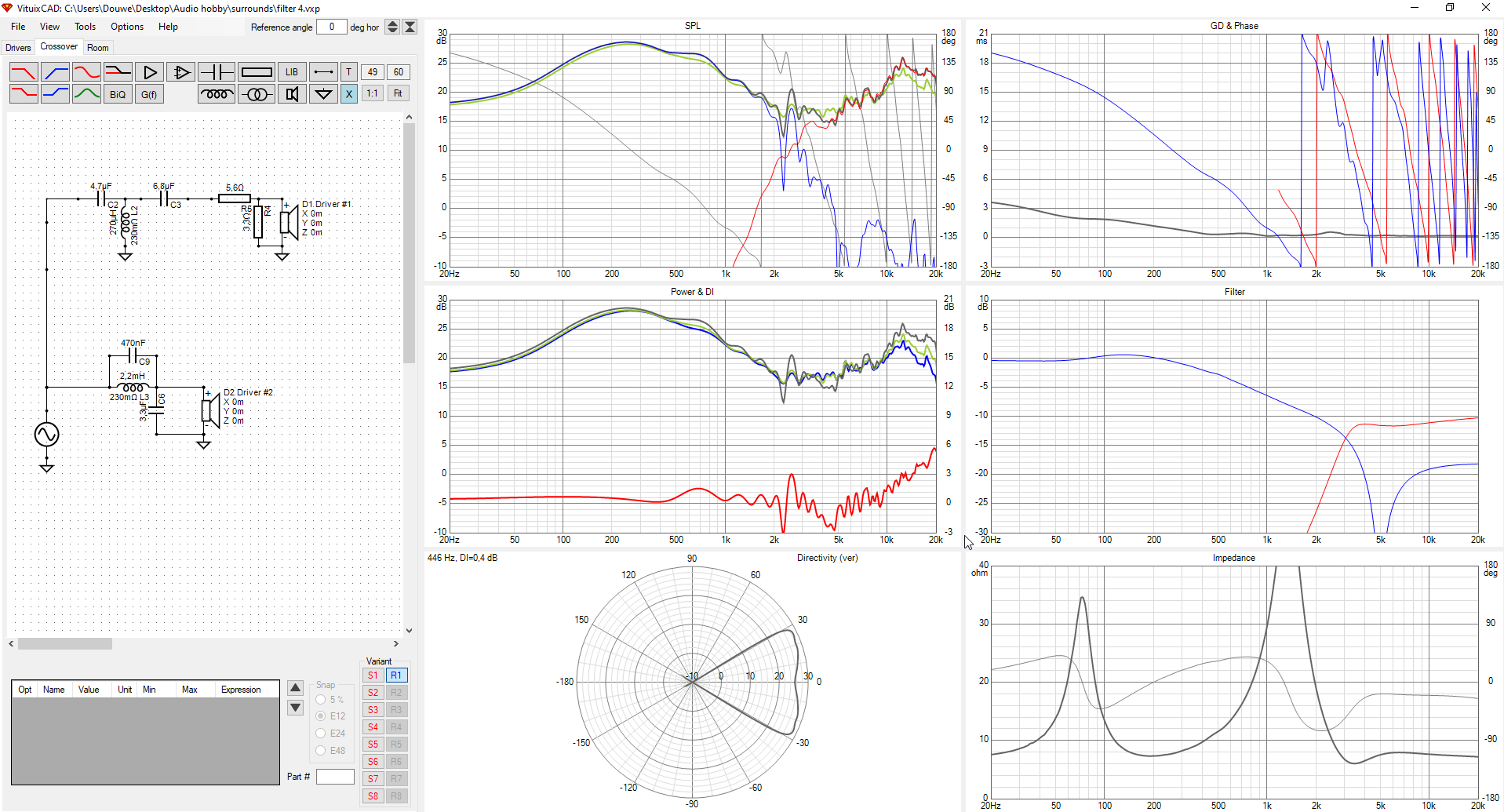

nou, ik had een kleine aanpassing in het filter gesimt. Dat zag er keurig uit, praktisch zoals hier een paar posts boven staat.
Van de week het filter in elkaar gezet en vond t niet fijn klinken, gemeten en dat is echt waardeloos...
Ik heb nu de woofer en tweeter opnieuw gemeten en die metingen geladen in vituixcad, net zo waardeloos.
Ik snap er echt geen klap meer van nu. Laatste keer gemeten, sim filter gemeten en dat kwam overeen. Met de zelfde metingen een aanpast filter gemaakt en dat ziet er niet uit. Waar kan het verkeerd gaan, de meetopstelling is hetzelfde...
Dit was het eerste testfilter: sim en meting dat klonk eigenlijk helemaal niet verkeerd.
Dit is het zelfde filter met de nieuwe metingen....
Ergens krijg ik het gevoel dat mn tweeter kapot is ofzo. Dit verschil kan toch gewoon niet zo groot zijn ? ik akn komende week de andere tweeter wel meten, eens zien wat dat oplevert...
Rob Dingen
Berichten: 618
Locatie: Gerwen
Re: Douwe's frankenstein set. Center en rears
Bericht door Rob Dingen »
Je moet even bij het meten de polariteit van je tweeter niet vergeten.
Draai bij de onderste simulatie de tweeter maar eens om.
Rob
Douwe84
Berichten: 4873
Locatie: Amersfoort
Bericht door Douwe84 »
Rob
in beide sims staat de polariteit vd tweeter omgekeerd, dat is dan toch prima ? ik heb ook geprobeerd met de polariteit anders maar dat kwam ook niet in de buurt van hetgeen het moest zijn
Rob Dingen
Berichten: 618
Locatie: Gerwen
Je zei dat je nieuwe metingen hebt gedaan.
Ik denk dat je vergeten bent de tweeter polariteit terug te zetten.
Als je kijkt naar de 2 metingen met fase dan zie je bij de onderste dat hij op 1Khz begint bij -45 en de bovenste als je het lijntje wat door trekt bij 135.
135 - 180 = -45 :wink:
Rob

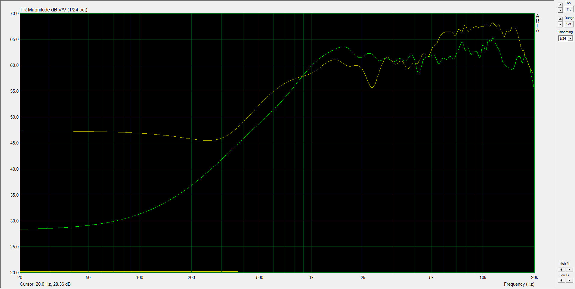

kon even wat metingen doen:
dit zijn de 2 tweeters nearfield, erg groot verschil lijkt me.
echter, dit zijn ze op 30gr en een meter afstand
dit is de 2e tweeter quick & dirty maar genoeg om te laten zien dat het in de verste verte niet lijkt op hetgeen ik verwacht, die dip zat eerst niet in de metingen. enig idee waar dat vandaan kan komen ?
Berichten: 20400
Reflectie van je microfoon standaard?
