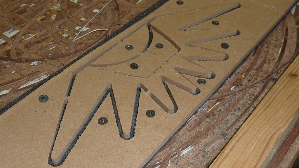

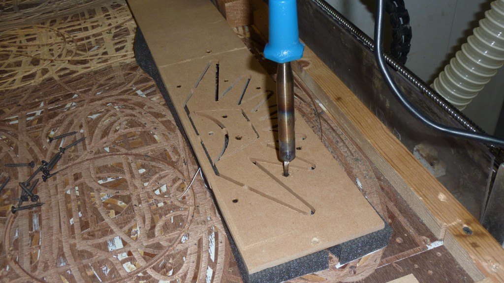

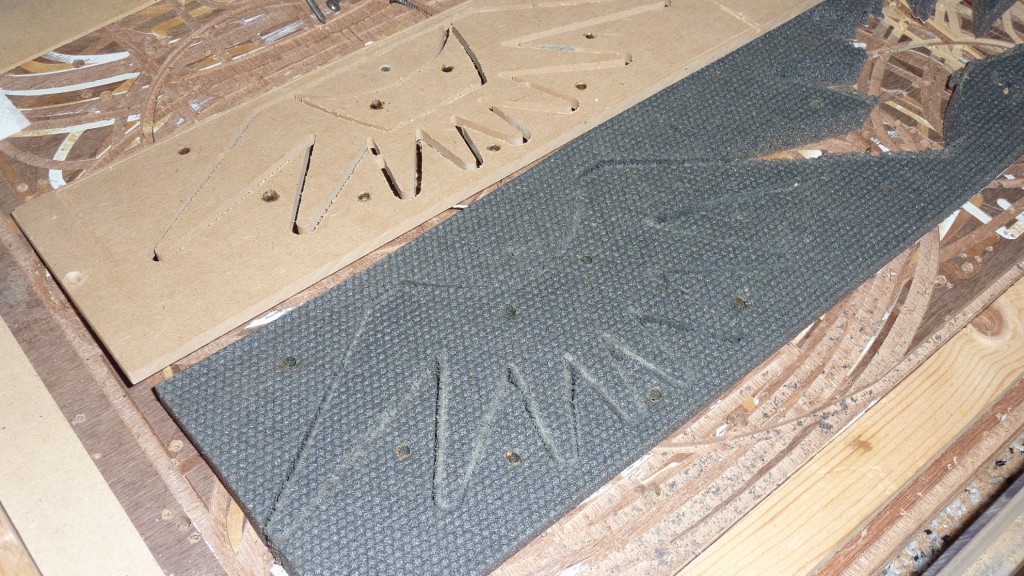

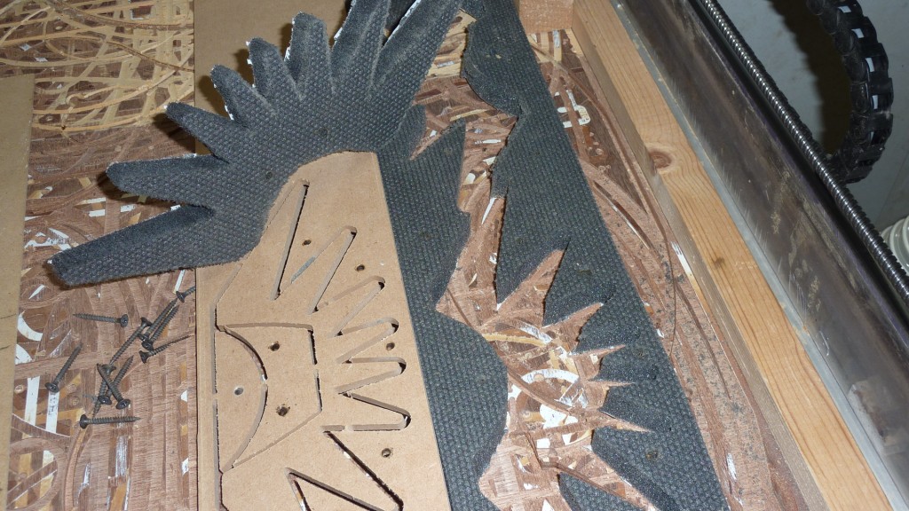

Maar zou het samengeperst niet beter te frezen zijn?
Precies, die test heb ik nu gedaan en geeft het beste resultaat tot nu toe.
Eerst heb ik een aandrukmal gefreesd. Er ontstaat een binnen en buitenmal die ik door kleine bruggen op gelijke afstand van elkaar houd.
Dan komt het schuim op de freestafel en de mal wordt precies terug op dezelfde plaats gelegd. De dikke maffieve balk dient als referentielijn.
De mal heeft een aantal gaten voor de aanspanschroeven.
Diezelfde gaten maak ik nu ook in het schuim dmv de soldeerbout (die heb ik dan niet voor niets gekocht :D )
Nu komen de schroeven er in. Als de gaten niet voorgebrandt zouden zijn trek je met de schroeven zo een stuk uit het schuim
De plaat schuim kan nu door de aanspanschroeven tot een dikte van enkele mm teruggebracht worden.
Dan gaat de frees erover. Ik heb een tweesnijder van 3 mm genomen en laat ze op hoge snelheid draaien. Aanvoersnelheid 30 tot 60mm / sec.
Na het freeswerk gaan de schroeven eruit en komt het schuim onmiddelijk in zijn bijna originele dikte terug. Bijna zeg ik, het scheelt een dikke mm.
Dit lijkt dus te werken en is zelfs nog niet echt omslachtig. Het werkt ook relatief snel, zeker in vergelijking met de smelten.
Nu nog finetunen, want perfect is het nog niet. De afmetingen van het gefreesde schuim zijn iets oversized omdat het schuim nog meegeeft, vooral in de bochten.
Ed.
