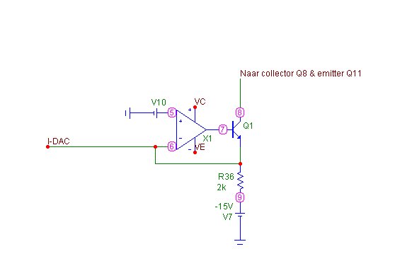

Jacco, het is precies zoals je zegt.dekkersj schreef:Volgens mij wordt er 4 mA toptop bedoeld. Dus je hebt een DC stroom van - 2 mA en daarop gesuperponeerd een signaal met een maximale amplitude van 2 mA. Dus de stroom die loopt van DAC naar IV converter is tussen de -4 mA en 0 mA. Maar ik kan er naast zitten, ik ben er wel altijd van uit gegaan.SSassen schreef:Jeroen,
Als de TDA1541A stroom trekt in rust, zeg 2mA, en hij levert maximaal 4mA dan is de feitelijke swing toch -2+4 = 2mA?Ook nog even voor de duidelijkheid. In rust levert de TDA geen stroom, hij onttrekt hem aan de schakeling. Maw het DC niveau daalt bij mijn IV-omzetter zodra je de TDA aansluit. In de datasheet staat dat de stroom maximaal 4 mA is. Als je het over stroom leveren hebt, dan betekent dat een swing van 0 tot -4mA.
Met vriendelijke groet,
Sander Sassen
Groet,
Jacco
Daar was ik al bang voor, het was te mooi om waar te zijn. Maar het is ook eenvoudig op te lossen. Gewoon de opamp erbij zetten zoals gedaan in het schema van Gerard.SSassen schreef:Stop! Ik heb de stroombron nu eens als een actieve gemodelleerd, en nu blijkt dat er toch wel wat meer speelt. Zoals Gerard aangeeft resulteert dit in een modulatie van Vbe van de ingangstransistor en stijgt de vervorming aanzienlijk, ik zie iets van een factor 10 a 20. We zijn dus echt hard toe aan bv. een ring current source om de ingangstransistor die de spanning op de emitter resoluut op 0V houdt. Ik heb al wat zitten proberen, maar ben erg druk deze week, dus mochten er suggesties zijn dan hoor ik 't graag.Ja, feitelijk dien ik een 1K weerstand parallel te zetten aan de stroombron, omdat de uitgangsimpedantie van de TDA1541A ongeveer die waarde heeft. Dat heb ik in 't begin al eens gesimuleerd en dat scheelt niet veel in de vervormingscijfers en is natuurlijk weer anders voor iedere current output DAC, ik wil de schakeling liefst zo universeel mogelijk houden.
Sander Sassen
Jeroen. je bent me net voor. Mijn suggestie is ook om te beginnen met R2, R5, Q2, Q6, Q4 en Q10 in de discrete schakeling te vervangen door bijgevoegde schakeling.We zijn dus echt hard toe aan bv. een ring current source om de ingangstransistor die de spanning op de emitter resoluut op 0V houdt. Ik heb al wat zitten proberen, maar ben erg druk deze week, dus mochten er suggesties zijn dan hoor ik 't graag.
Hierdoor wordt de DAC belast op de wijze zoals dat hoort (een zeer lage impedantie eventueel op de gewenste spanning gebracht via de +ingang van de opamp). Het zwakke punt van deze schakeling is wellicht nog om de DAC stroom netjes om te zetten in een spanning zonder ongewenste effecten te krijgen van Vce variaties. Maar hier lijkt de discrete schakeling juist sterk in te zijn.
Misschien kunnen zo de sterke punten van beide gecombineerd worden.
Groeten,
Gerard

Sander,
Wat bedoel jij met een actieve stroombron?
Door een stroombron te gebruiken neem je impliciet aan dat de uitgangsimpedantie oneindig is en dat deze de vereiste stroom in de schakeling perst ongeacht de spanning hiervoor nodig is. Dit krijgt een practische DAC niet voor elkaar.
Groeten,
Gerard
Groeten,
Gerard
