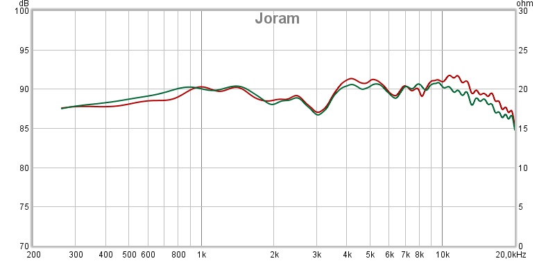

Nou daar gaan we dan;
Na een opmerking van molekuul op de luisterdag in Alphen a/d Rijn;
molekuul schreef:
Er is iets mis met het hoog, de Q-sound klopt niet!
Heb ik op de luisterdag in Hengelo de Coppers beide laten opmeten, naast de opmerking dat ze mooiste meetcurve van de dag opleverden kreeg ik dus de bevestiging dat één van de tweeters een andere response heeft dan de ander, ik had met Joris (molekuul) de filters al nageplozen van de fotoś, alles was nagemeten voor het erin ging dus eigenlijk blijven alleen de tweeters over, de nieuwprijs is dusdanig laag dat er gewoon 2 nieuwe in komen. Maar de noodzaak om zelf te leren meten is wel aangetoond zei m'n vrouw op de terugweg :yeah:

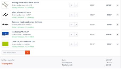

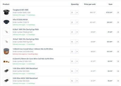

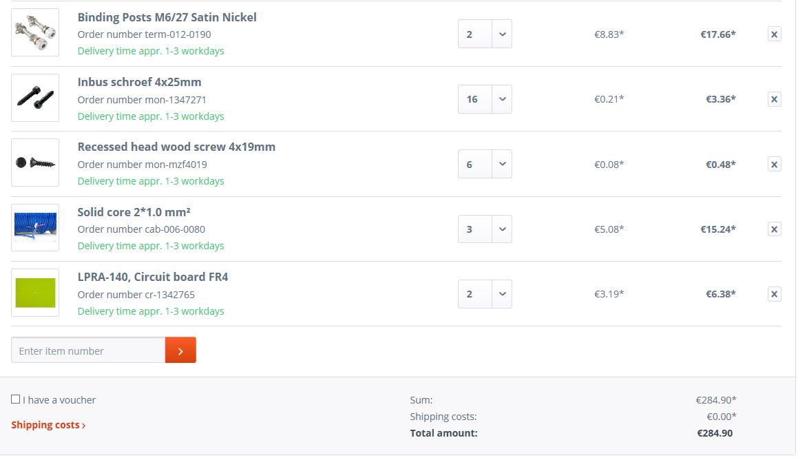

Kreeg op de luisterdag de vraag wat het kost deze set te bouwen, materiaalkosten. Moest het antwoord schuldig blijven, doorverwezen naar de bouwer. Weet jij dit nog Joram?

Hey Joram, zoals we daar al luisterend constateerden was dat ze redelijk "forward" geluidsbeeld te hebben met muziek wat werd afgespeeld.
Misschien verklaard de energie tussen de 3k5 en 6k in de tweeter dit beeld? Verder kon ik in de ruimte geen oordeel over het laag doen gezien dat per track erg wisselde (ook door zoemen van de ruimte). Wisselen van Dac naar Yamaha steamer/dac/voorversterker gaf in mij beleving mee rust en ruimte.. leuk ding en leuke set!

Berichten: 20418
Re: Copper project
Bij deze;
Dus als je het MDF erbij neemt zit je voor rond de 300 euro in goed geluid, ik heb MDF V313 genomen bij opmaatzagen.nl en dan wordt het wat duurder, net zoals de staanders en de sierringen natuurlijk, maar ik bleef binnen de 500 euro dacht ik.

Ik kan niet meer bij het filter, maar zit te denken om een weerstand van 1 ohm in serie te zetten met de tweeter om de boel wat te temmen idd. Dat kan toch gewoon?

Dat kan maar ik herinner me je zeggen dat er al twee in serie staan om de juiste waarde te maken?.. lijkt me niet wenselijk.

1 dB verschil klopt natuurlijk van geen kanten, foei [-( [-X Dat kan niet hoor. Menig commerciële speakerslet verschilt meer! Maar ik had in Alphen nou niet het idee dat het geluidsbeeld op zijn kant lag en zeker niet in het hoog. Ik heb ook niemand anders er toen over horen klagen. Sterker nog niemand hoorde het. Zou het vooralsnog lekker zo laten en vergeten tot een volgende meting O:) Vond overigens in Alphen het laag helemaal niet slecht. En zeker die ruimte is berucht om zijn beroerde rommelige laag. E.e.a. is toch ook ruimteafhankelijk.
Jeroen OD zei ook dat het normaal gezien lastig te horen is maar dat met q-sound het wel meer op zou vallen dan met 'normale' muziek.
Wat de ruimte betreft, de grote zaal van Alphen gaat later protesteren als ruimte 3 in Hengelo, dat is een echoput...
