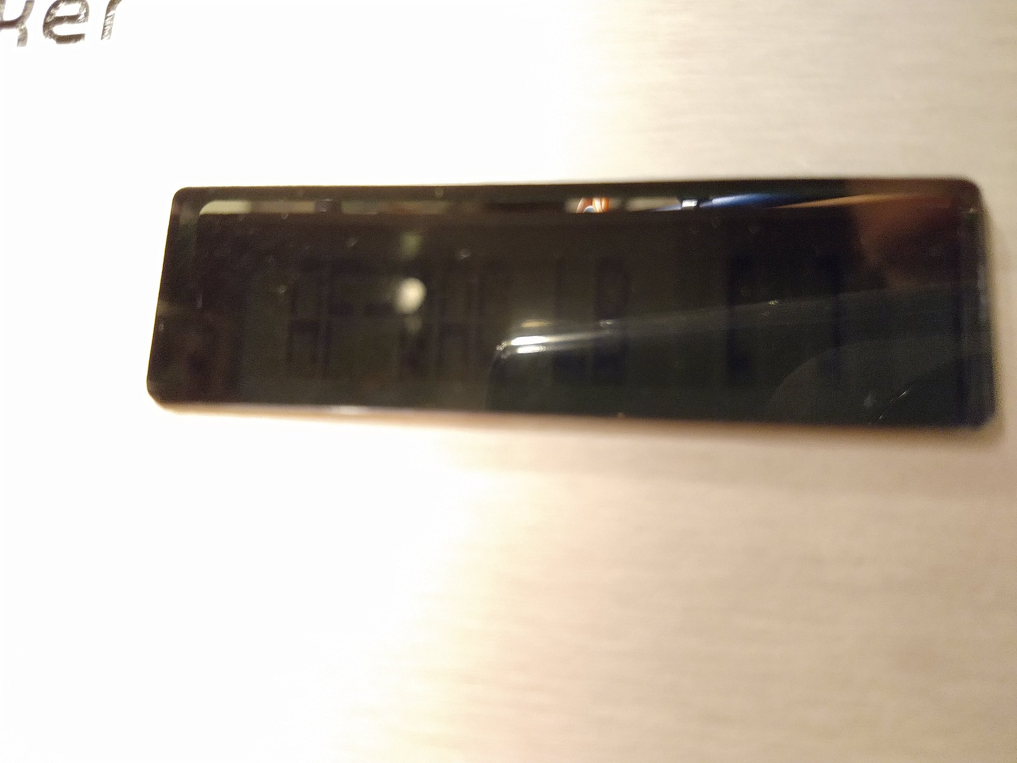

Soldeer hem er net in, bouw alles weer op z'n plekje en .......... de DAC start niet meer op, oeps draadje van de kaku vergeten, nogmaals klik en :boos: de DAC zegt dat ie DAC is maar meer ook niet, verlichting gaat niet aan, niks :cry: draadjes allemaal gecheckt maar helaas, hij wil niet meer in gang ](*,)

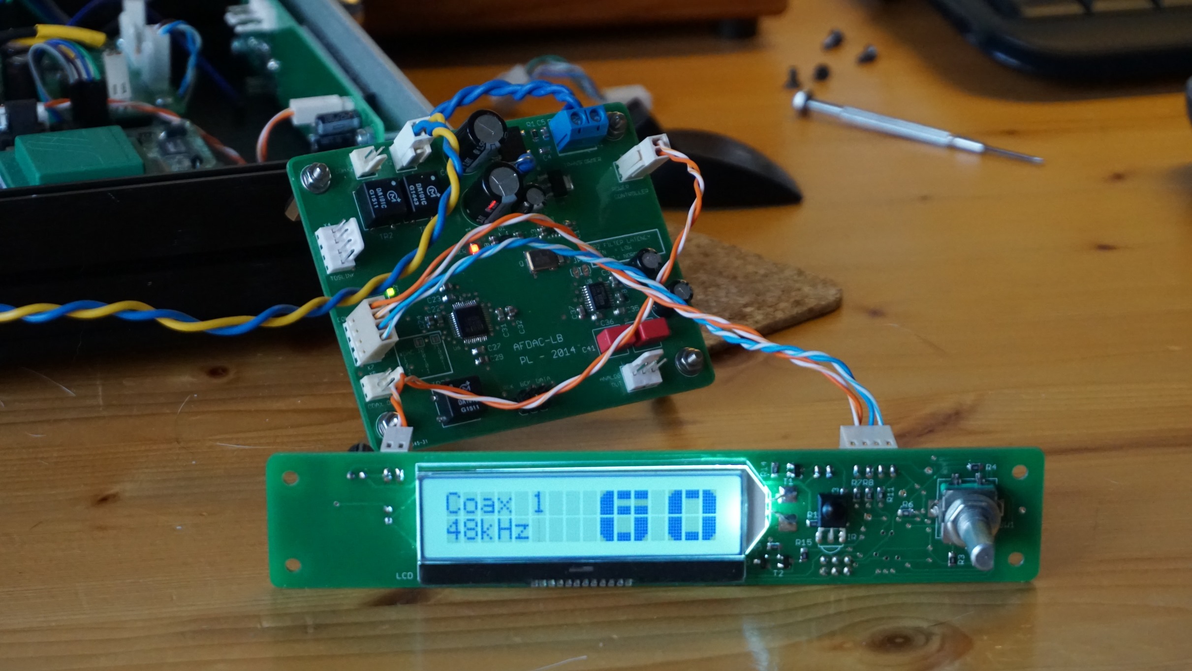

knuisje schreef:
Connectie tussen dac en controller al gecheckt? Over deze verbinding loopt de I2C connectie om de SRC aan te sturen.

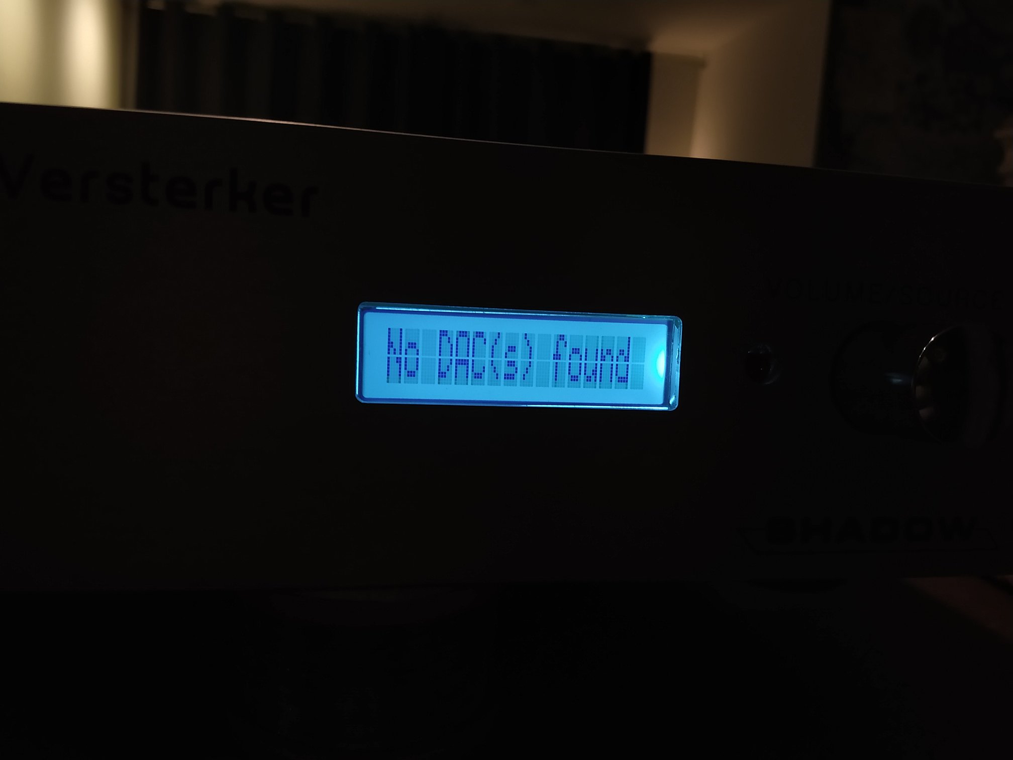

Die bedrading is in orde, maar ik krijg dus dit;
Dat zegt ie normaal ook, maar daarna gaat de verlichting aan en start ie op.
Als ik nou de bedrading los trek van de controller naar de dac;
De controller lijkt me dus in orde?

Ja, de controller werkt zo te zien goed. Normaliter krijg je de melding zoals het onderste plaatje als er een probleem is met de connectie. Bij jou blijft hij hangen in de detectie routine en komt hij niet tot deze melding. Dit verschijnsel heb ik nog niet eerder meegemaakt, moeilijk om op afstand te zeggen waar het misgaat.
