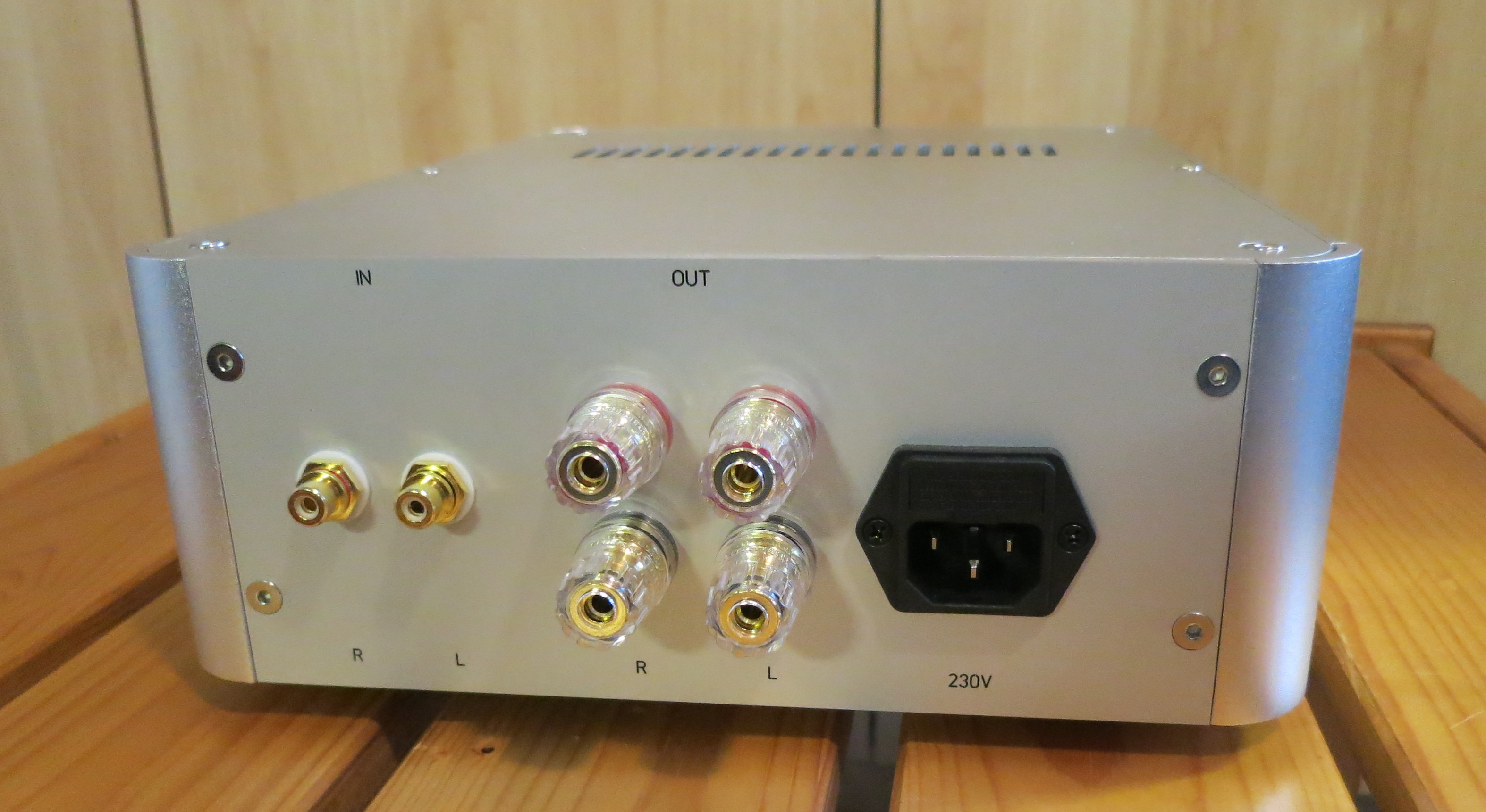

Hij is in het echie veel kleiner dan ik mij voorgesteld had. Het is toch een flinke klus geweest, nu mag je even rusten om er van te genieten.

Piepke pils als referentie vergeten zie ik nu :mrgreen: de trafo's zijn 120VA /st. Om precies te zijn deze RTE120/2X24 . De kast is 32x24x9cm.
Tja, zonder pint is 't niet echt af :lol:
Maar het is een heel mooi strak ding geworden :kwijl:
Toen ik die printjes zag met de leds boven elkaar dacht, oei zou het een toren worden, smal en hoog.
Is wel een andere verhouding geworden dan wat je meestal ziet, ook mooi.En een groot deel steekt naarachter, lijkt ie veel kleiner vooral als er wat op staat.

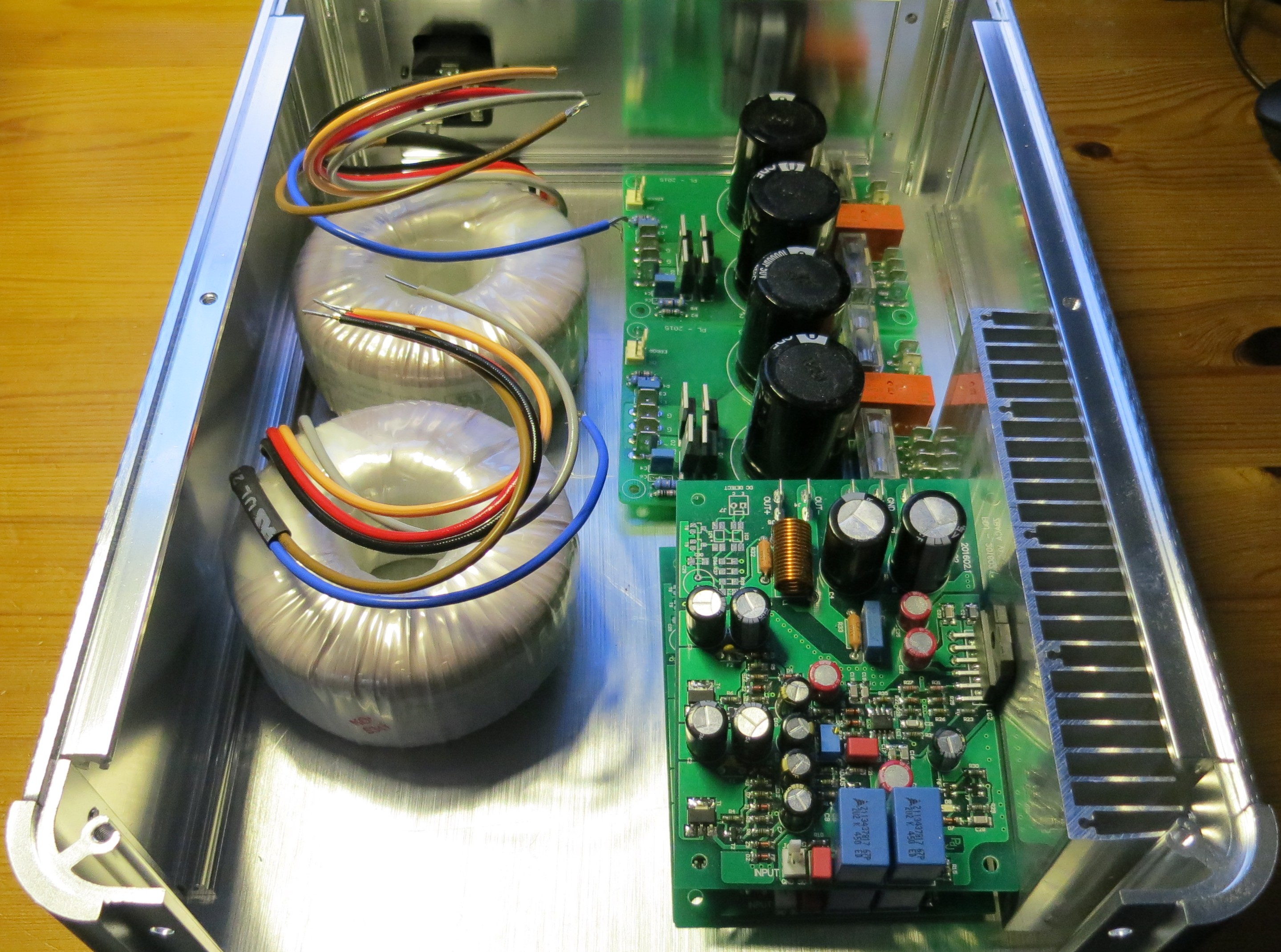

En de bi-amp versterker is af, natuurlijk wat minder werk dan de vorige. De basis in opbouw heb ik hetzelfde gehouden, het is ook dezelfde behuizing. Sinus op de ingang, dummy load en scoop op de uitgang, DC weggeregeld, ziet er allemaal goed uit.
Het bi-ampen zelf ga ik in m'n huidige setup niet meer doen, dus hij blijft eerst even op de plank staan, later daarover meer. De andere versterker staat ondertussen dagelijks z'n uren te maken, we zijn zeker nu in de vakantie lekker platen aan het draaien :rock:

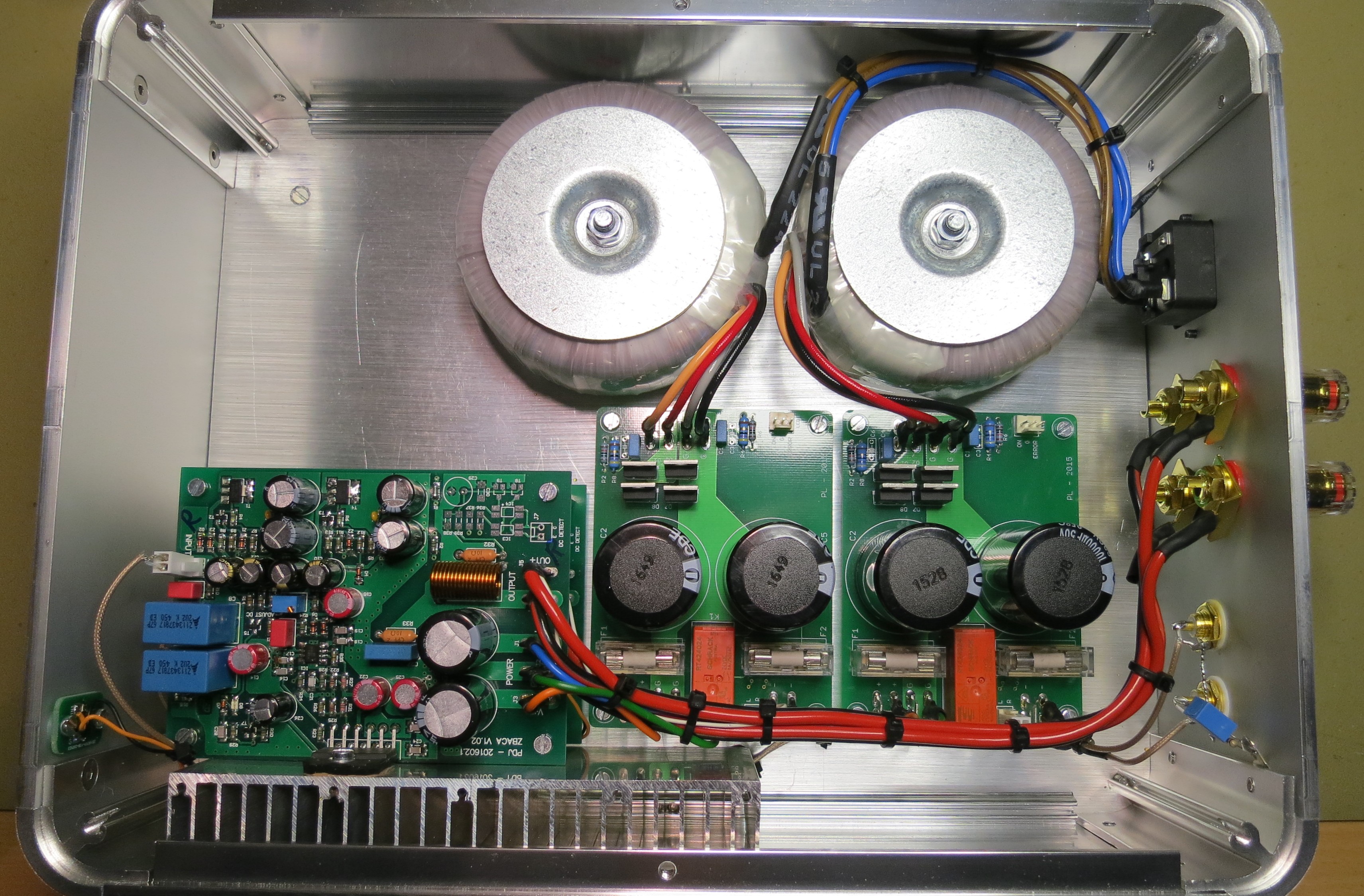

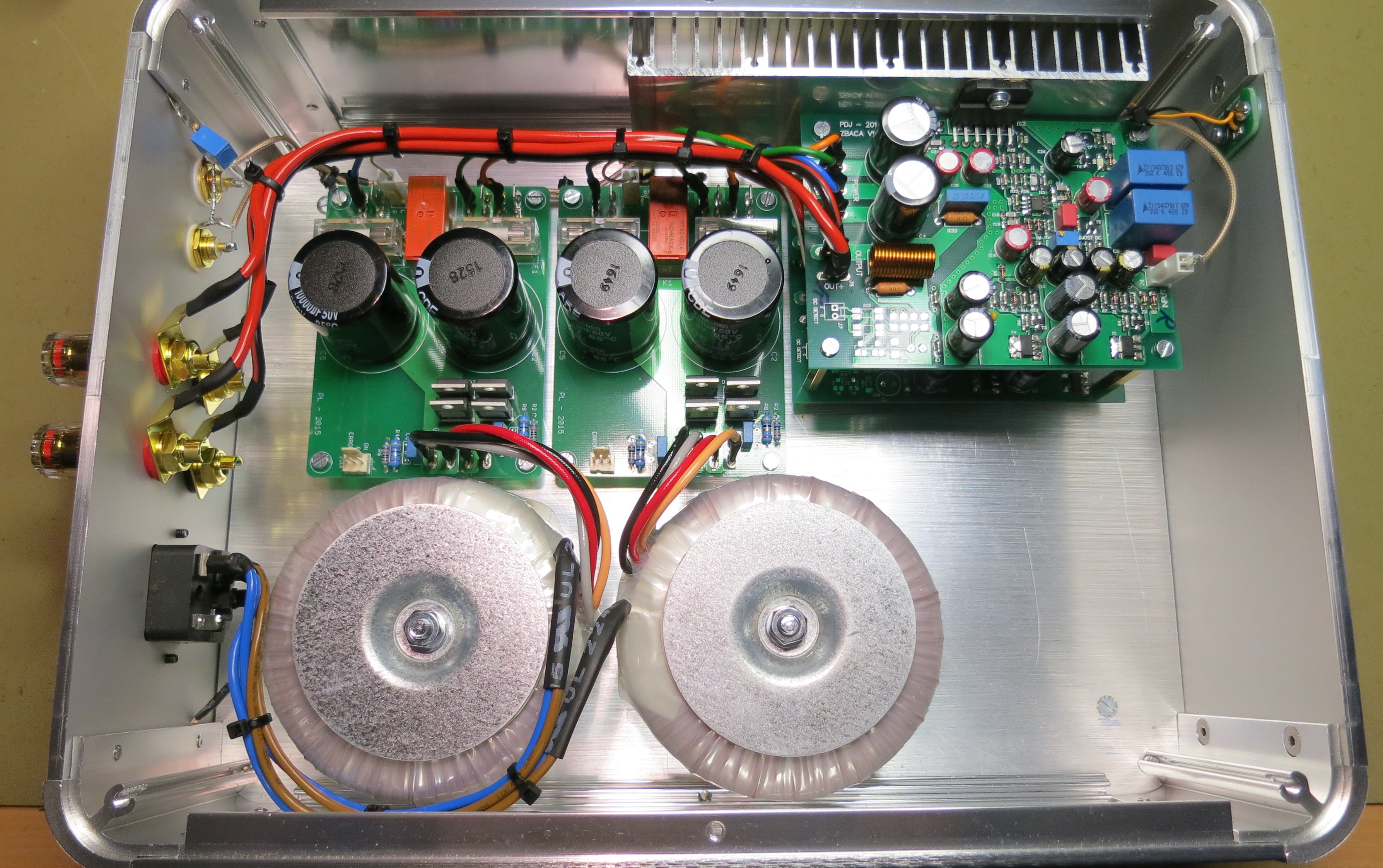

Netjes Barry :rock: Alleen is het bij elkaar knopen van de stroom voerende voedingsdraden en speakerdraden niet het goede voorbeeld... Niet dat het gehoormatig over zo'n klein stukje heel veel uitmaakt, het is principieel niet correct.
Re: Geintegreerde CA versterker (Lock Down)
Dat heeft hij toch gescheiden Peter of begrijp ik je verkeerd ?
Berichten: 36760
Bovenste foto bij de aansluitingen op de CA print zie je het goed Bert.
