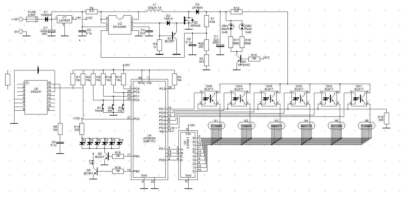

Dat, op het printje van Kees, de anodeweerstand overbrugd is wil zeggen dat het gebruikt wordt met stroombronnen per cijfer langs de min-kant.

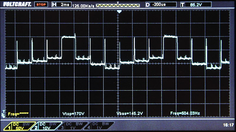

Nou, dat was hier dus niet zo: aan de kathodes zat gewoon een K155ID-1.. Op mijn scoop zag ik ook niets dat op iets als PWM leek.. De verkoper schreef me dat de stroom PWM geregeld zou zijn... Als dat zo was zouden de buisjes zelfs minder stroom krijgen.. De print was ontworpen voor IN-16 buisjes.. De IN8-2 die ik gebruik zouden prima met 2mA/170V moeten werken, maar al na een week of drie verschenen die oplichtende onderkanten.. De oorzaak werd me duidelijk toen iemand schreef dat hij dat verschijnsel ook had gekregen toen hij de stroom tijdelijk extra hoog had ingesteld om van de kathode-vervuiling (cathode-poisoning) af te komen..
Ik heb het schema bijna geheel getekend (alleen de componenten rondom de RealTimeClock moet ik er nog in tekenen) en dan zie je ook niets wat enigszins duidt op PWM..
een scoopplaatje van de anodespanning met een 3k3 weerstandje.. De derde buis is duidelijk slechter dan de andere:

Hmm, multiplexen met 817 opto couplers? Die zijn daar veel te sloom voor! Wat een draak van een schema. Die knul heeft het echt maar half begrepen. Je kunt de buisjes aansturen met de K155 met extra HS transistoren door deze op de emitters aan te sturen met een weerstand.

Da's een goeie! die had ik nog niet bedacht… Maar nu heb ik met evenveel componenten dus een 4028 en een paar torretjes met weerstanden in de maak..
Er was al iemand uit Rusland die me tipte om niet die 817 te gebruiken, maar de Toshiba TLC627.. Daar zijn er nu ook een stuk of 20 van onderweg..
Met het oog is er trouwens weinig tot niets te merken van die sloomheid… ik zie het ook niet echt terug op de scope..

Zal wel meevallen 0,2ms aktief en 1,2ms uit is niet zo snel.
De led wordt aangestuurd met iets van 10mA, als de coupler dan 1 op 1 werkt krijgt de neon ook 10mA, wel 1 tel op 7. Lijkt er toch op dat het zonder weerstand kan werken.

De spreiding van die 817's is erg groot Anne. Da's niet net ontwerpen. Zijn bovendien maar 80V. Is wel op het randje. Het zijn zo'n beetje de goedkoopste opto's die je vinden kunt :mrgreen: Zou zoiets toch netjes met een hs tor naar boven doen.

Als ik het scoopplaatje nog eens zo bekijk dan zie ik wel kleine piekjes die duiden op pwm. Qua snelheid van de optoos: Aan de grote pieken bij overschakelen tussen de cijfers lijkt het er wel op dat hij een dead time heeft ingebouwd om "ghosting" te voorkomen.

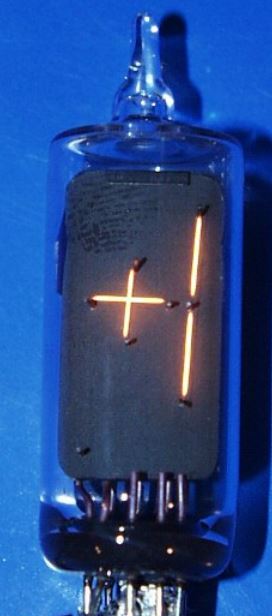

Heb de Numitrons bekeken. Het zijn 2 soorten, DR2110 en DR2120. DR2110 kan numeriek weergeven, DR2120 een '+' en een '1'. Even geprobeerd, ze geven wel een geinig effect. M'n fotoapparaat maakt er een beetje soep van, even een paar plaatjes van www gepakt, zo ziet het werkelijk uit.
Maar 2 numerieke dus, voor een klokje net te weinig :relax:

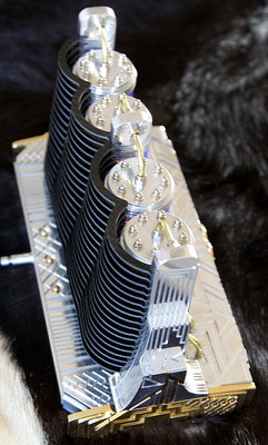

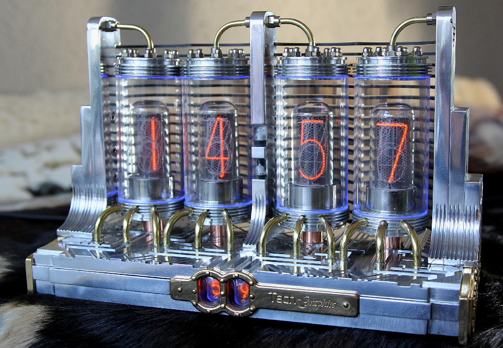

Nou, hij is klaar hoor:
Ook de Lamina heeft een paar nieuwe buisjes gekregen:
