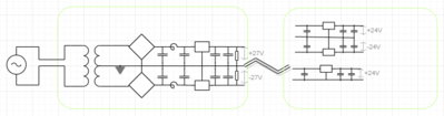

daar maar vast wat over nagedacht... de Pearl heeft 3 voedingen nodig, twee +24V en een -24V. De "standaard" voeding is een gewone +/-24V voeding die alle 3 voedt, de "luxere" hebben 3 compleet gescheiden voedingen. Ik had gedacht aan een tussenweg: wel 1 trafo, van daar iets van +/-27V maken (in kastje 1) en dan in t andere kastje (waar ook de Pearl in zit) met separate regelaars de +/-24V en -24V maken.
blokschema
blokschema
wat denken jullie hier van?

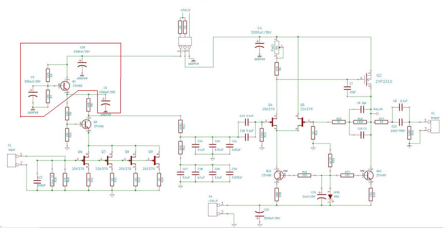

Er is enkel één plus en één min 24V nodig.De twee +24V op het pearlbord doorverbinden.

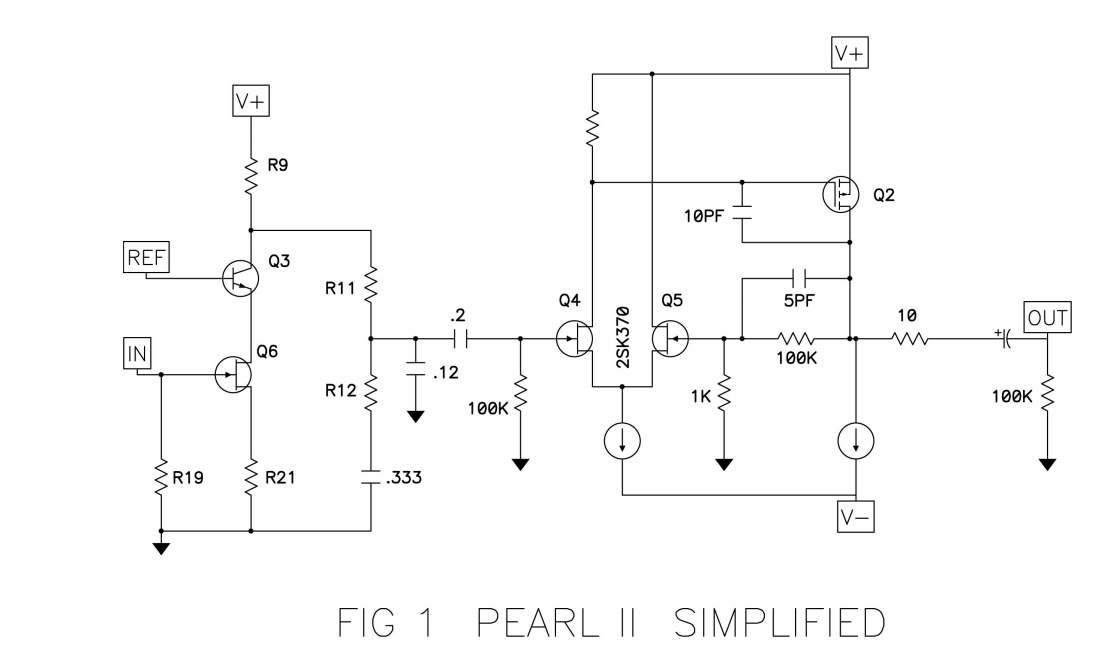

maar heeft t nog voordeel om de input stage voeding separaat te houden van de second stage?
Re: pass pearl 2 - de verbouwing begint
Dacht 't niet.Als je absoluut wil scheiden kunt evt de twee +24V elk via bijv. 10Ω aan de voeding hangen, er zitten op de print voor elk deel een ontkoppel-C meen ik.

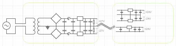

en dan vraag 2: heeft het zin (als in: zo "schoon" mogelijke voeding) om zoals in t blokschema in 2 stappen te regelen? waarbij de 2e dan een zo laag ruis mogelijke chip of schakeling is. of kan je het zelfde bereiken als je in 1 stap de regeling doet?
Er zit al een tweede regeling op de print voor het gevoeligste deel, het deel in het rooie kader.
.... er zitten op de print voor elk deel een ontkoppel-C meen ik.
Pass Pearl II Schema.JPGcorrect
Dan heeft het wel zin, die twee weerstanden.
Evt ook zo'n weerstand bij de -24V voor een beter nut van de elco.

Berichten: 33828
... Dan heeft het wel zin, die twee weerstanden.
maar dan heb je wel een ietwat spanningsval die afhankelijk is van de belasting. of is dat geen probleem?
of een smoorspoeltje?
