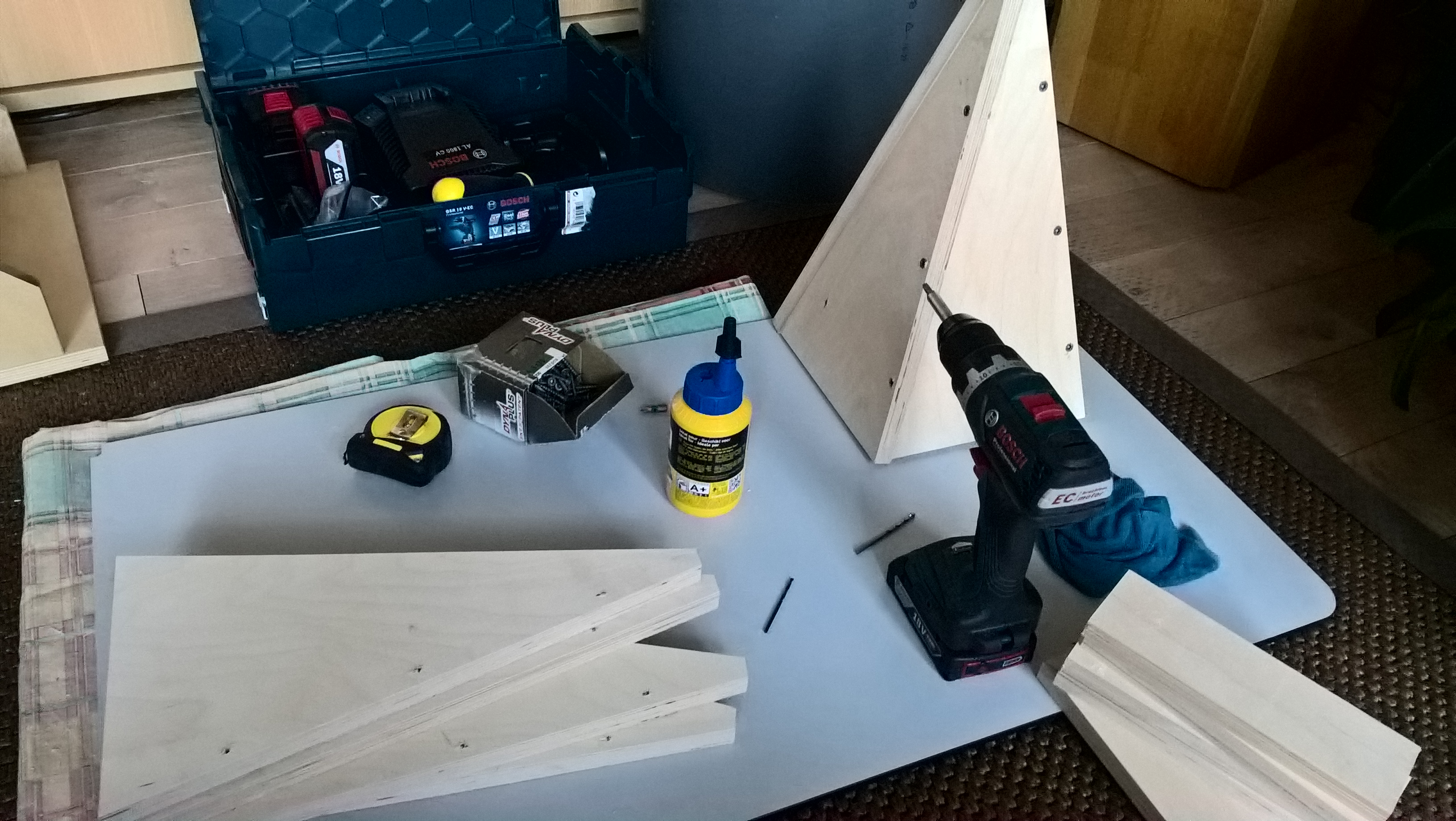

anonamemouse schreef:
Hij gaat lekker zo :goedzo: .
Je doet ook netjes voorboren.
Ook een lekkere tol zo te zien! 18V. :goedzo:
Welke lijm gebruik je?
Re: The Big Tube!
De nachtploeg is bezig? :mrgreen:
Lnsadnoh
Berichten: 6051
Re: The Big Tube!
Bericht door Lnsadnoh »
Join.
anonamemouse
Berichten: 1991
Re: The Big Tube!
Bericht door anonamemouse »
Yep, een Bosch. Ik had een Makita 18V te leen, maar deze bevalt me een stuk beter. Sterker, ligt lekkerder in de hand, gewoon een fijner ding.
Deze lijm.
Nee hoor, maar mijn telefoon had kuren en weigerde eerder foto's te sturen. :?

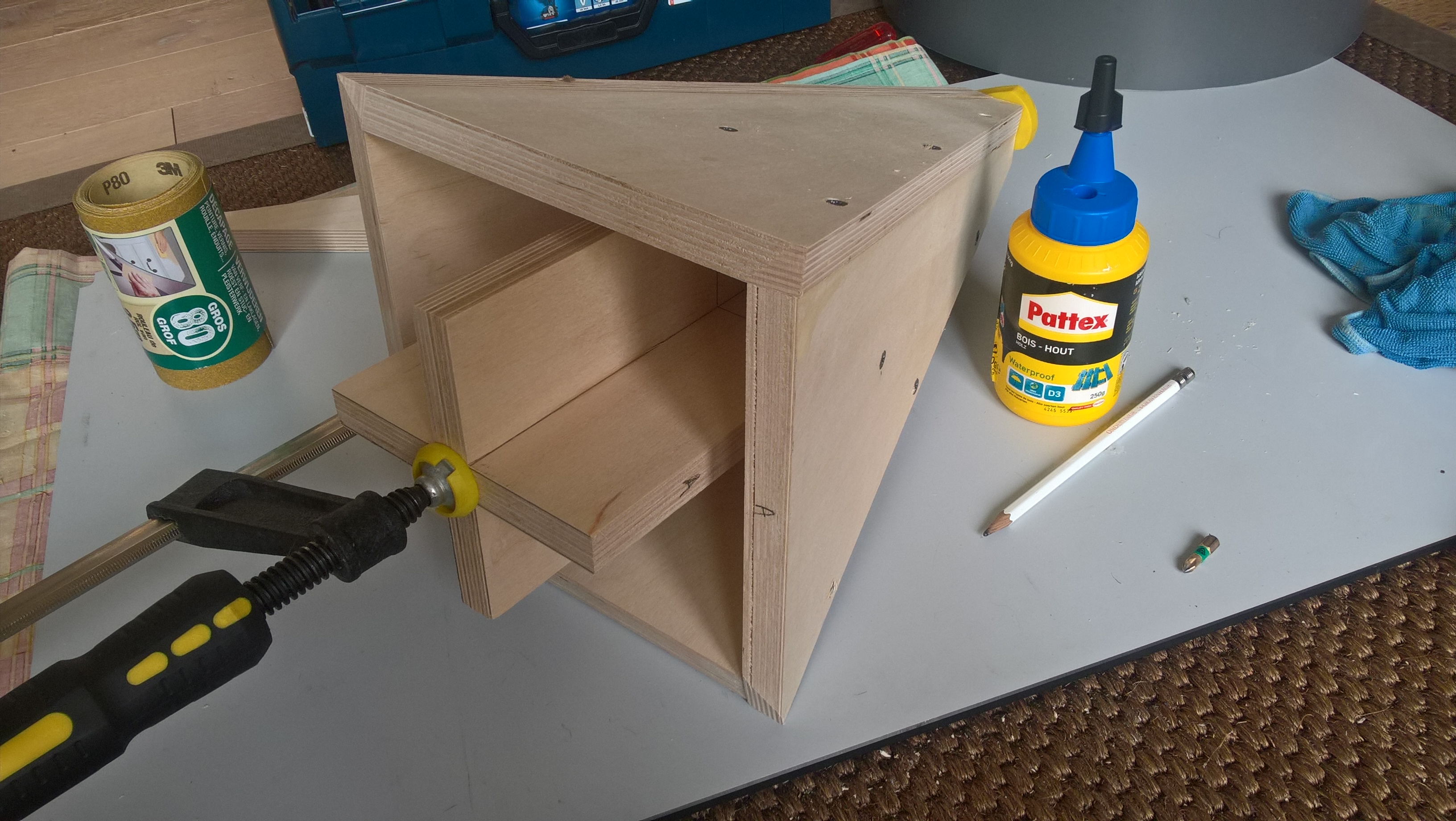

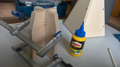

De voet van de piramide.
Uitdaging; als ik hem vastlijm kan ik er niet meer goed bij om wat dempingsmateriaal in de punt te stoppen.
Wat kan ik voor het laag het beste gebruiken, schapenwol of twaron of steenwol of... ?
Berichten: 33828
Re: The Big Tube!
Ik stem voor steenwol. Gaat ook niet uitzakken enzo, goed op maat snijden en op z'n plek lijmen

Speciaal geluiddempend steenwol spul in de top (niet te zien op de foto). De vakjes eronder kan ik bij en later nog vullen.
Ik heb de piramide even in een buis gezet om te luisteren of het scheelt, en zelfs gewoon op de vloer hoor je de holle klank van de buis meteen verdwijnen vergeleken met de buis zonder piramide.

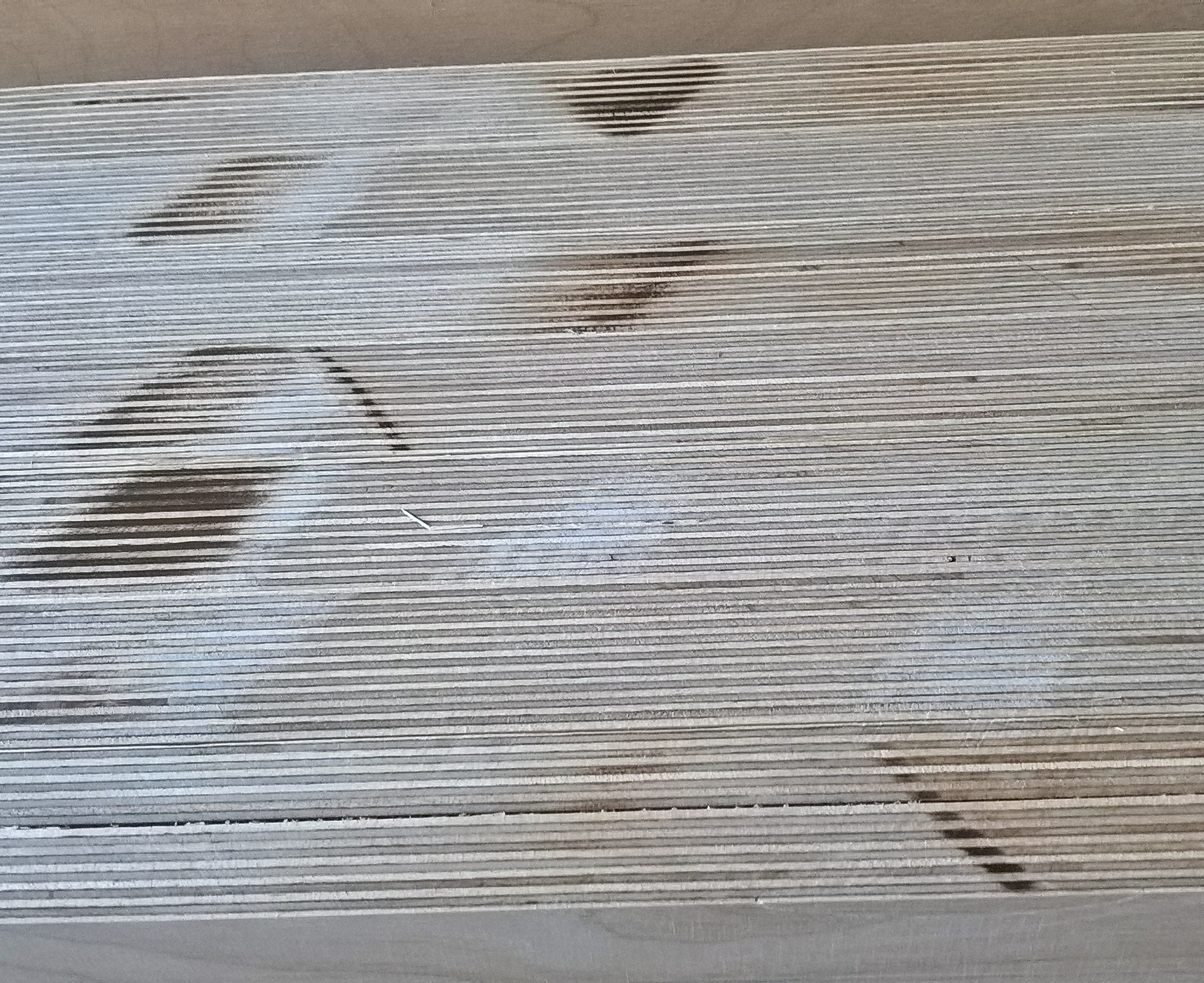

Multiplex voor mannen.

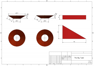

Nieuw stapje: de mids en tweeters zijn besteld. Binnenkort even freubelen aan de tekeningen, en dan richting de noordpool voor freeswerk.
Lnsadnoh
Berichten: 6051
Re: The Big Tube!

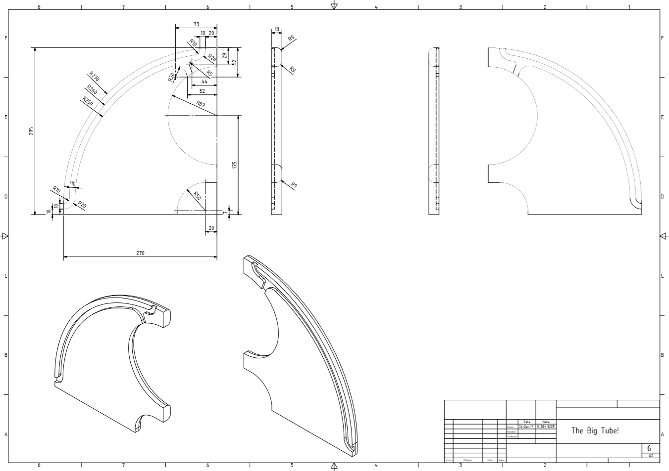

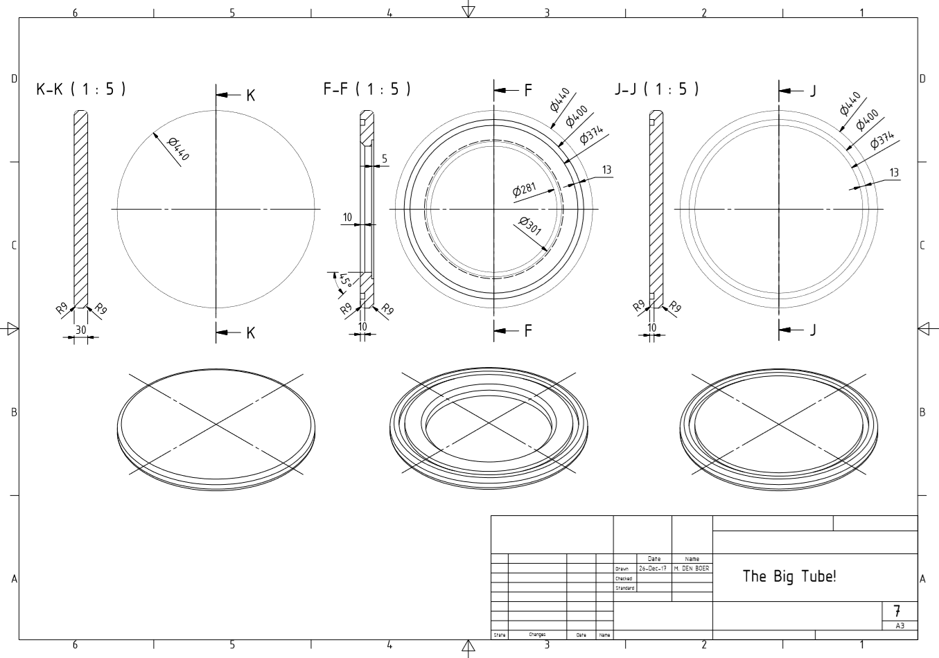

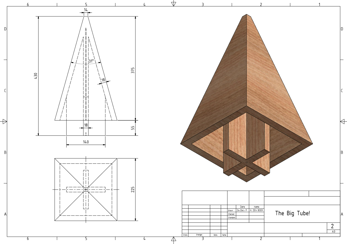

Hallo Menno.
Hierbij de aanpassingen van je ontwerp van afgelopen zaterdag.
Check het allemaal en dan kan ik de DXF-fen genereren.
Uitslagen van de conussen volgen.
Assembly.pdf
(1.05 MiB) 29 keer gedownload
Assembly_Sheet_1.dwg
(567.99 KiB) 45 keer gedownload
Assembly_Sheet_2.dwg
(334.56 KiB) 25 keer gedownload
Assembly_Sheet_3.dwg
(333.99 KiB) 52 keer gedownload
Assembly_Sheet_4.dwg
(563.29 KiB) 33 keer gedownload
Assembly_Sheet_5.dwg
(353.9 KiB) 30 keer gedownload
Assembly_Sheet_6.dwg
(365.09 KiB) 58 keer gedownload
Assembly_Sheet_7.dwg
(358.69 KiB) 59 keer gedownload
