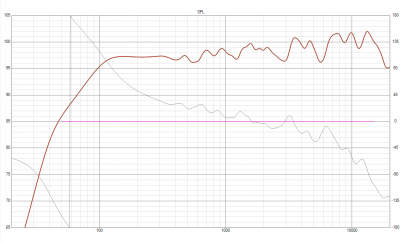

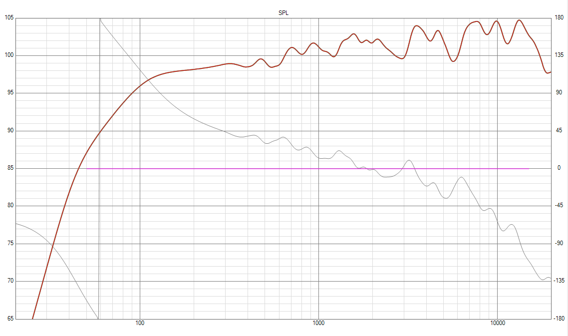

Niets aan instellingen gewijzigd tussen de twee metingen?
Dan is het wel duidelijk. Het begint bij 200Hz en boven zo'n 800Hz is alles 3dB minder. Dat lijkt me wel hoorbaar.
Nee niet gewijzigd, gewoon klemmetje omgezet en nog een keer gedaan. Meting is overigens op een meter uitgevoerd.
Het is ook absoluut hoorbaar, dat het in de meting niet zo opvallend is vind ik echter vreemd.
Dan interpreteer ik de reactie van pappaleo verkeerd denk ik en moet ik de metingen nog maar eens doen... En er eens goed naar kijken zoals wouter ook schreef, over elkaar heen...
Kijk nou eens naar het piekje op 3500Hz. Op de meting zonder correctie (de bovenste) ligt dat op het niveau 104dB. Bij de meting met correctie ligt dat op 101dB. Dat is een verschil van 3dB.
Bij 200Hz is het verschil maar 1dB. Die kanteling in het verloop van je frequentiecurve is echt goed hoorbaar.

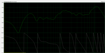

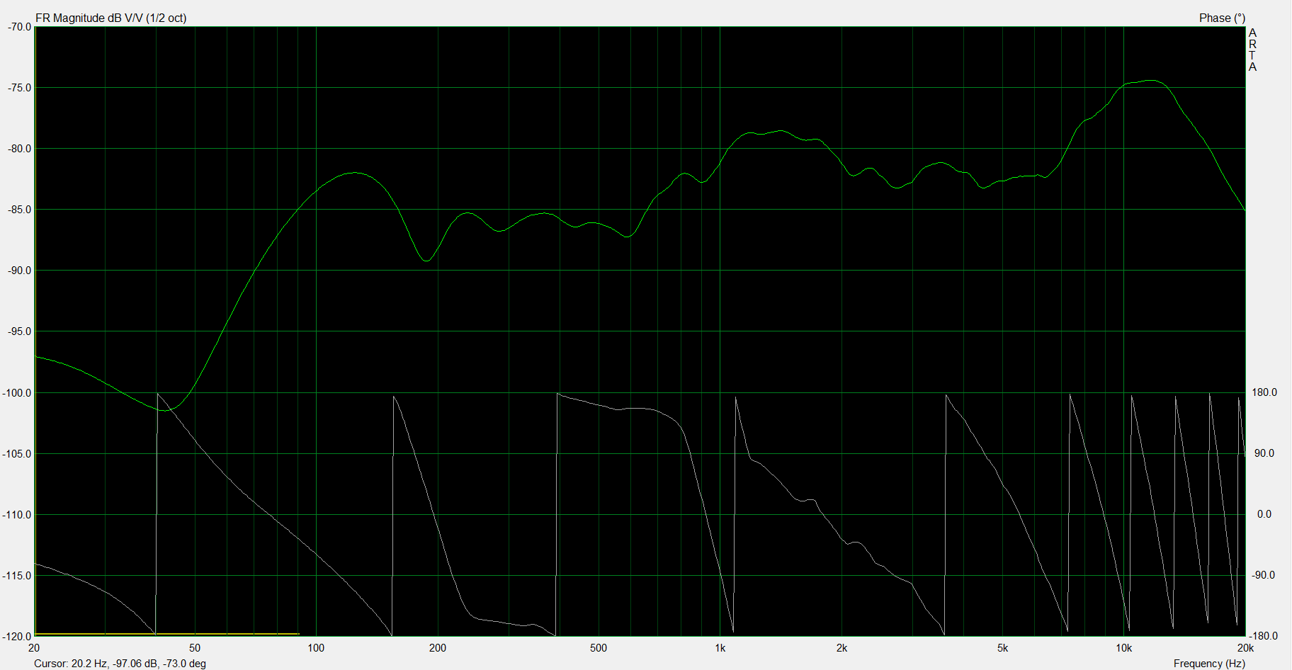

Klopt helemaal, maar dat zijn de sims in VituixCAD, juist een dergelijk verschil zie ik niet in deze 2 metingen:
