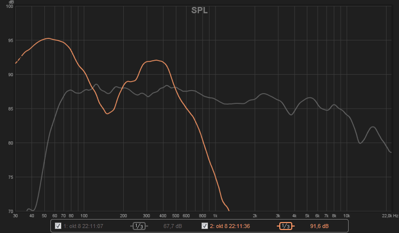

Bericht door architect »
bijgaand een meting van vlak voor de speaker en een meting van de baspoort
de poort heb ik verlengd van 19,5cm naar 40cm;
daardoor is de afstemming lager geworden, maar er blijft ook midrange leakage,
ook al is dat in volume minder geworden en qua frequentie wat hoger dan het was
is er nog iets te doen tegen die midfrequenties uit de baspoort?

Ik zou eerst eens het poortoppervlak verkleinen, je zet nu de deur wagenwijd open voor de mid frequenties. Je poortlengte wordt daardoor ook erg lang.

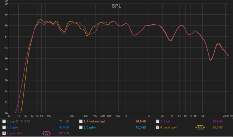

Zat nog even je renders na te kijken, als je de poorten inkort, blaast het laagmid zo naar buiten. Ik neem aan dat je meting van de poort vlak voor de uitgang is gedaan? Ik zou eens een meting 1 meter onaxis doen van de speaker met de pijpen op en dicht en dan eens kijken hoeveel invloed dat heeft.
ik meet inderdaad met de microfoon vlakbij de poort
wat bedoel je met on axis? die metingen zijn steeds mooi vlak, maar de poort zit bovenop-achter, die meet je niet goed mee in de kamer
maar ik denk dat ik het snap,
meting 1 onaxis, 1 meter voor speakerunit
meting 2 zelfde opstelling met poort dicht
ga ik doen! :mrgreen:
en de meting is klaar, tada! :yeah:
kleine verschillen maar de poort natuurlijk wijst ook niet echt in de richting van de microfoon
Berichten: 28473
Re: drummonitor
Dus totaal niet druk over maken.

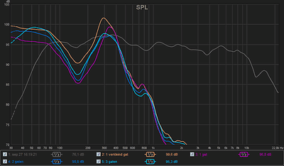

Bericht door Chocomel »
Kleine gaatjes boren halverwege de poort. De eerste poortresonantie heeft een drukmaximum op die plek. De gaatjes zorgen voor demping van die resonantie. Nadeel is dat de gaatjes de poortruis weer zouden kunnen versterken. http://www.audioheritage.org/vbulletin/ ... -Resonance
Ik heb het overigens nog nooit toegepast zien worden in commerciële speakers.

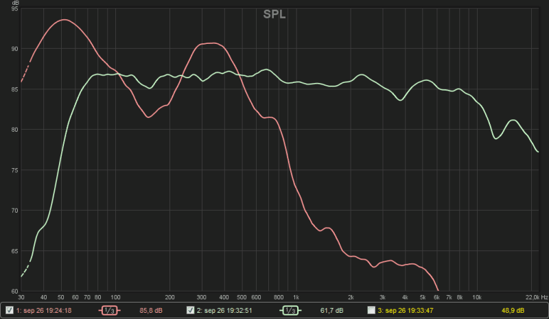

bijgaand een meting als de vorige maar dan zonder polyestervulling maar wel met steenwol in de kast op alle wanden behalve de zijpanelen; zoals je ziet is is de tweede piek maar minimaal lager dan in een eerdere meting met polyestervulling maar de verhouding is iets verbeterd; het lijkt ook wel alsof de eerste piek wat breder geworden is
