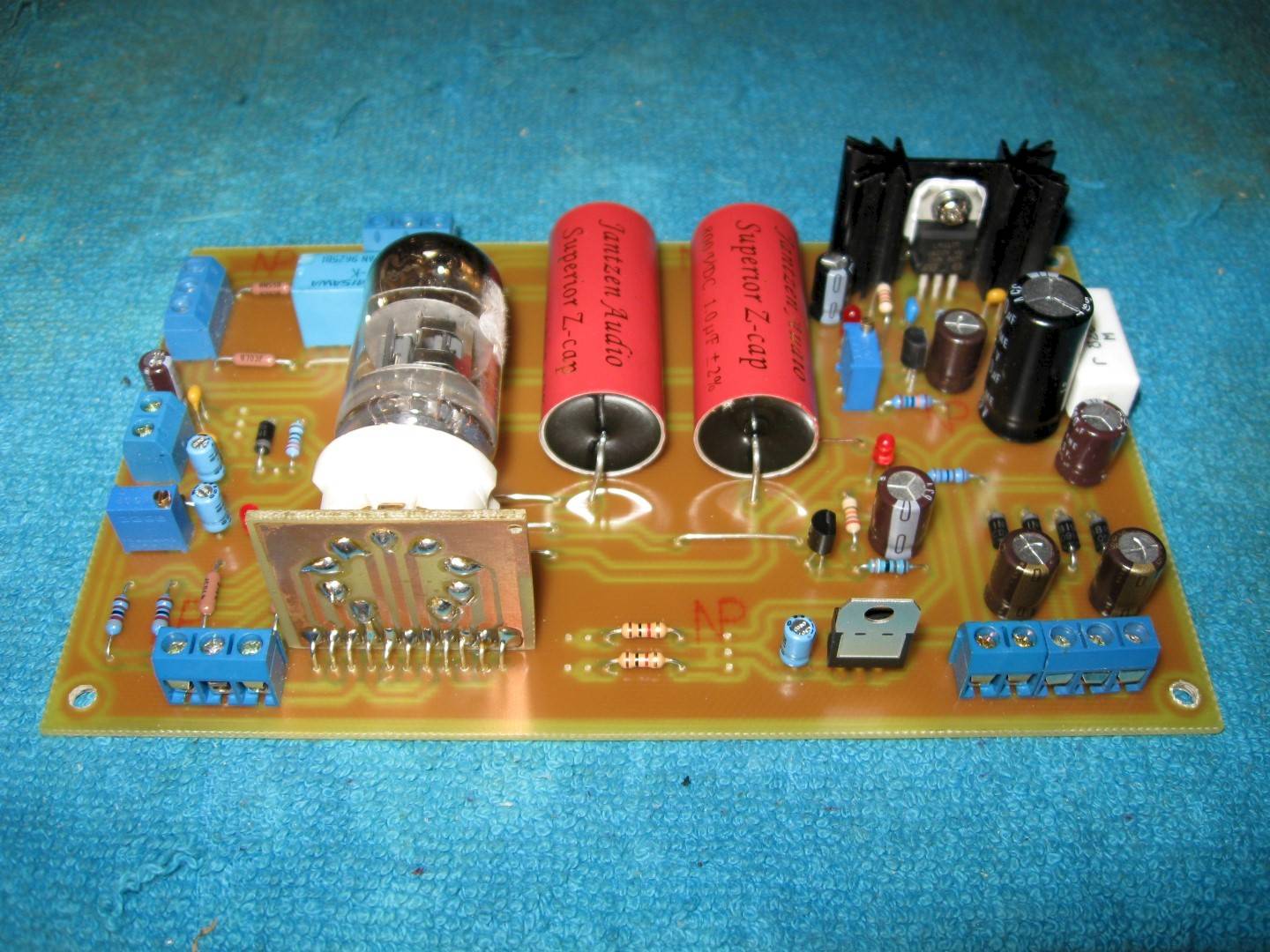

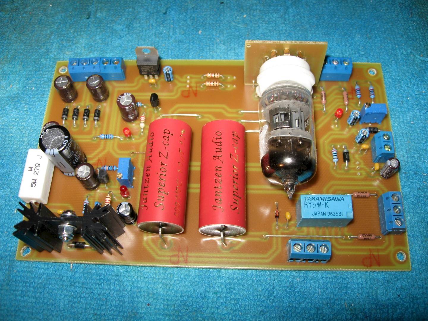

Ray gaat weer met een goedkope DAC aan de slag...
Re: Ray gaat weer met een goedkope DAC aan de slag...
Negatieve cathode spanning erbij gefrobeld...

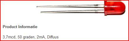

Overdrijf je niet een beetje (veel) :? ,een LM317 voor ... 3mA :lol:
Gebruikt toch gewoon de -15V met 10k kathodeweerstanden :sure: .
Je vergeet de LED, die trekt iets van 8 mA. :lol:
Hoeft niet hoor :o
Ja,ik snap 't al,goedkope LED dure voeding :rofl:

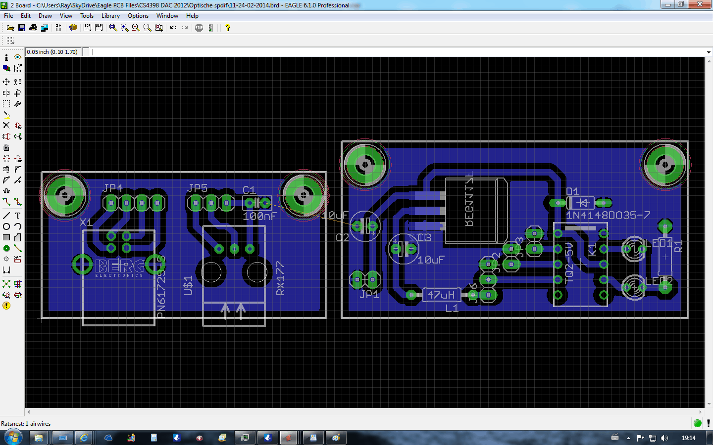

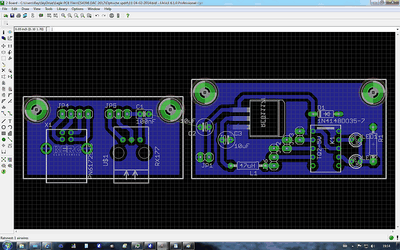

Gelukkig kan ik nog steeds tekenen... :lol:
Volgende hoofdstukje, ik had van de HK-Dac nog een optische ontvanger over.
omdat er in het kastje al een gat zat voor zo'n ding leek het mij een goed idee om die maar te benutten.

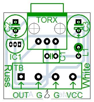

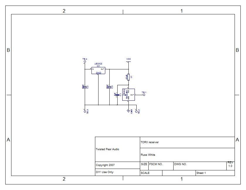

Schema erbij gezocht over hoe zo'n ding aan te sluiten, kon alleen iets van de verdraaide peer vinden, en nog slecht leesbaar ook.
Gelukkig niet zo heel ingewikkeld.

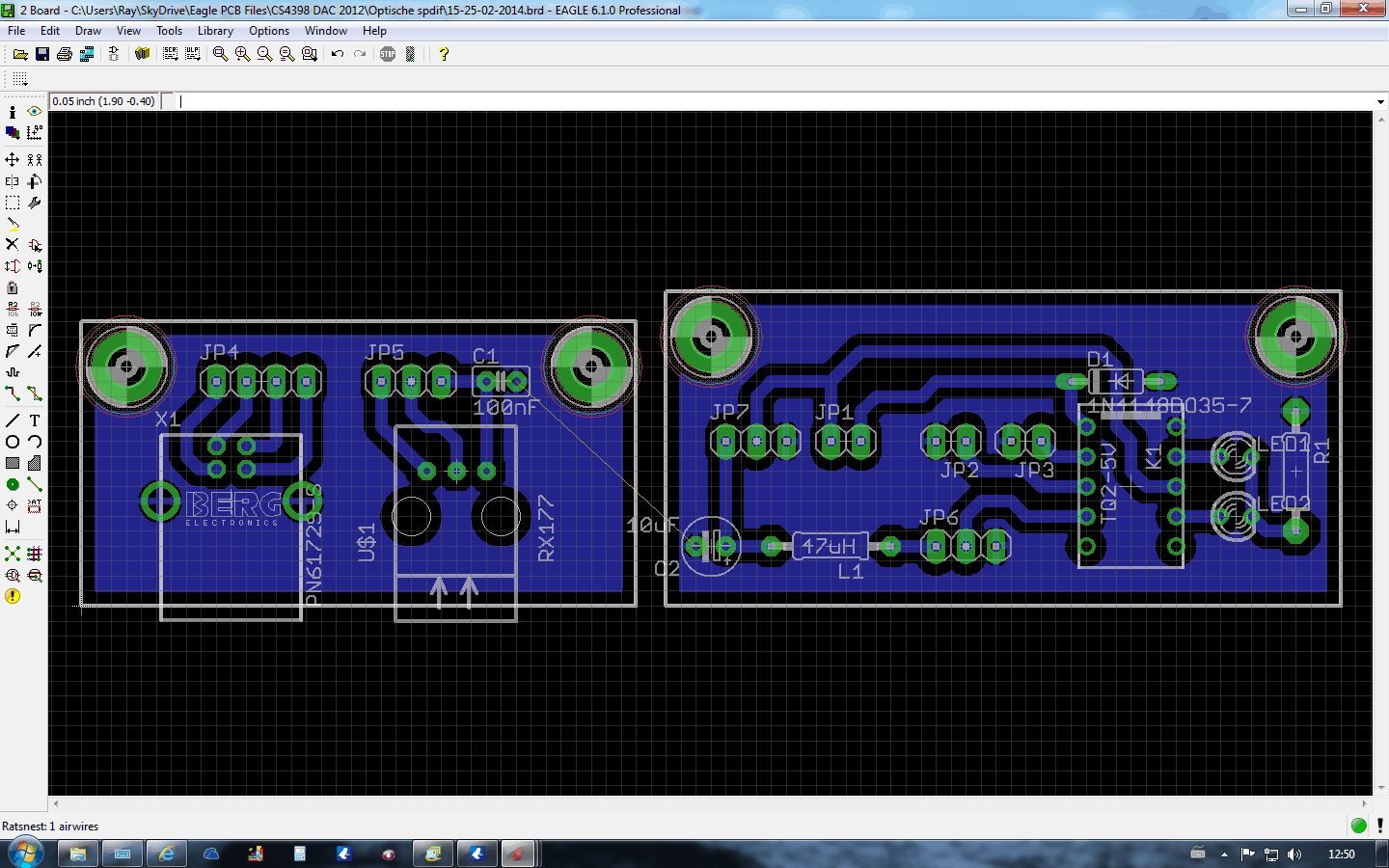

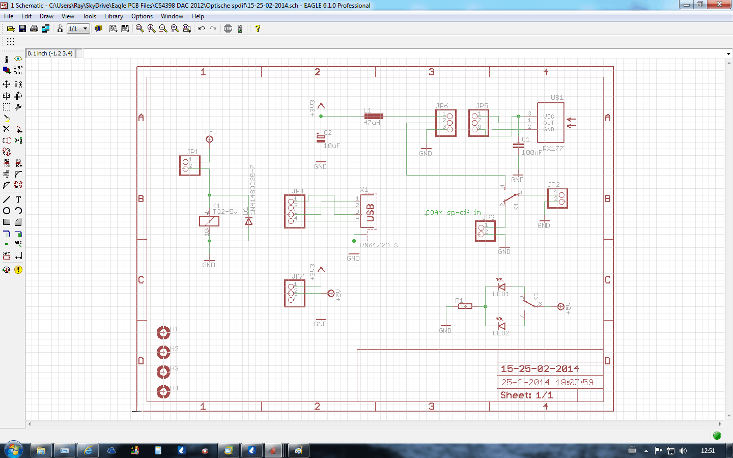

Dus dat omgezet naar een layout, in 2en gesplitst wegens te weinig montage ruimte.
relais toegevoegd om op het voorpaneel te kunnen omschakelen.
Dat met dat relais , LED1 en LED2 ontgaat met :o
Als er +5V is klapt 't relais in en brandt LED2 ,zonder +5V relais los en ook geen LED1 aan dus :?
Sterker nog, zie net dat ik de aansluiting voor het relais te schakelen ben vergeten...
En die 11117 kan er ook uit, die heb ik op de voeding al zitten.
Het is wel duidelijk dat je andere dingen aan je hoofd (pols) hebt :(
Rusten is een moeilijke oefening :lol:
Dit is juist ontspannend... :D
I'll sleep when i'm dead. :twisted:

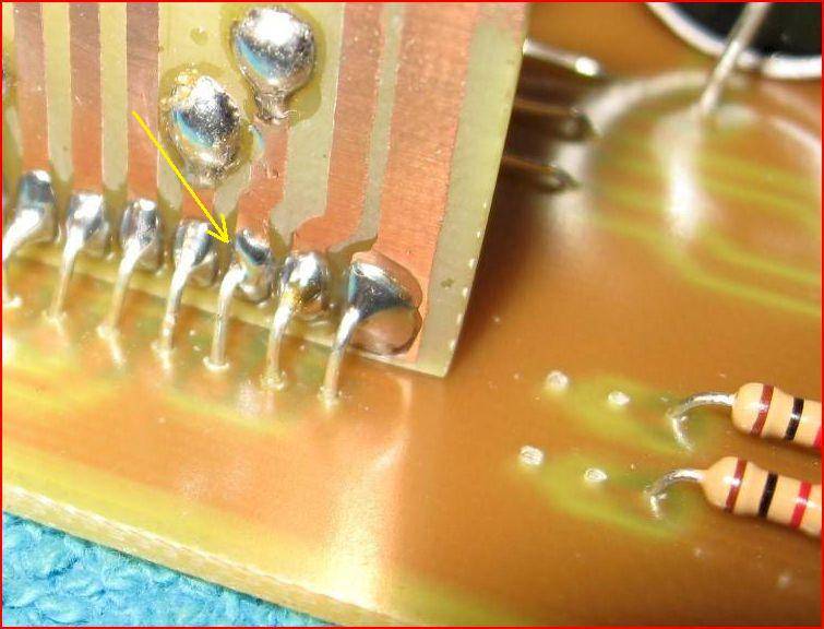

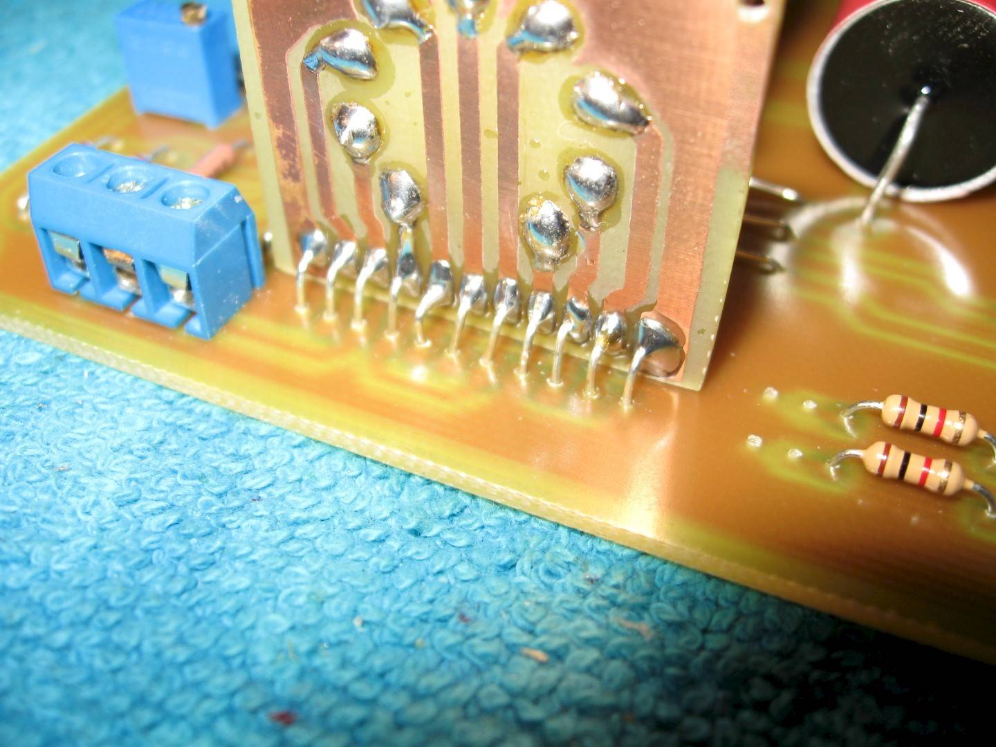

Zo zo,ijverig bezig geweest :D
Omdat ik graag lastig ben, dit ziet er verdacht uit :o .
sander1238
Berichten: 1762
Locatie: wanroij
Bericht door sander1238 »
Anne is misschien wat op leeftijd maar aan zijn ogen mankeert nog niets :D
Inderdaad, dat moet even worden bijgetipt worden met de bout.

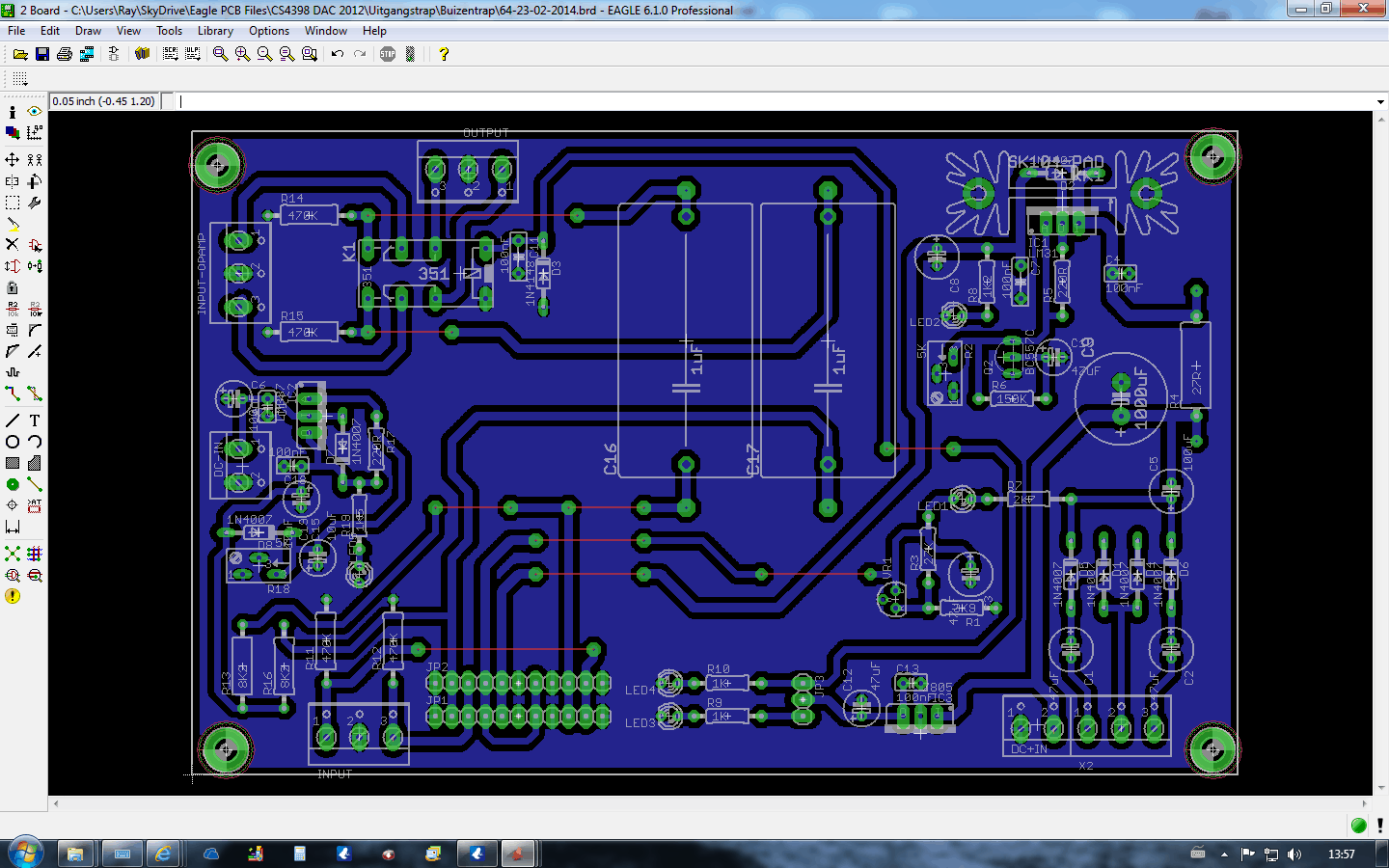

Voor wie ook met de voeding aan de slag wil, ik heb in dit bericht de Eagle files en een paar PDFjes toegevoegd.
Ik ben er nog niet aan toegekomen om een BOM te schrijven, dat is in principe ook niet nodig want er zitten allemaal standaard onderdelen in die bij een zaak als Dick Best te krijgen zijn.
