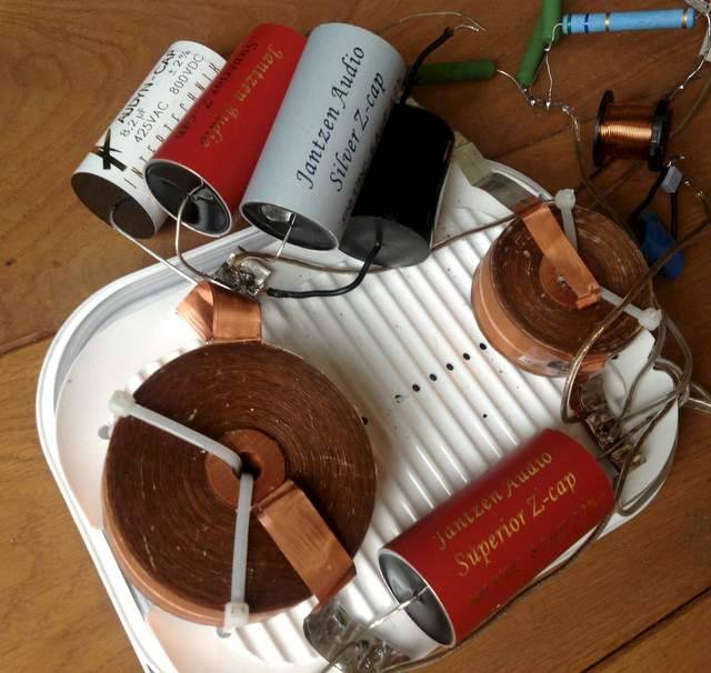

Vier condensatoren voor de AMT, een Audyn, Clarity Cap, en een Superior en een Silver Z-cap van Jantzen. Verschillen zijn er, ook al zijn ze maar klein. Iets meer body in de stem bij de ene, iets opener bij de andere, maar wat vind ik nu het mooist? Ik heb nu twee voorkeuren. Vanavond nog maar een uurtje testen.

Daudio schreef:
Nu bezig met een luistertest, huiswerk van Jeroen :D
Hierbij een plaatje van mijn huiswerk!
Re: Daudio gaat 'live'
ik zie de mooiste er niet bij zitten! :shock:
audyn pure copper en audyn refrence.......
reference kun je van me lenen als je wil. :wink:
