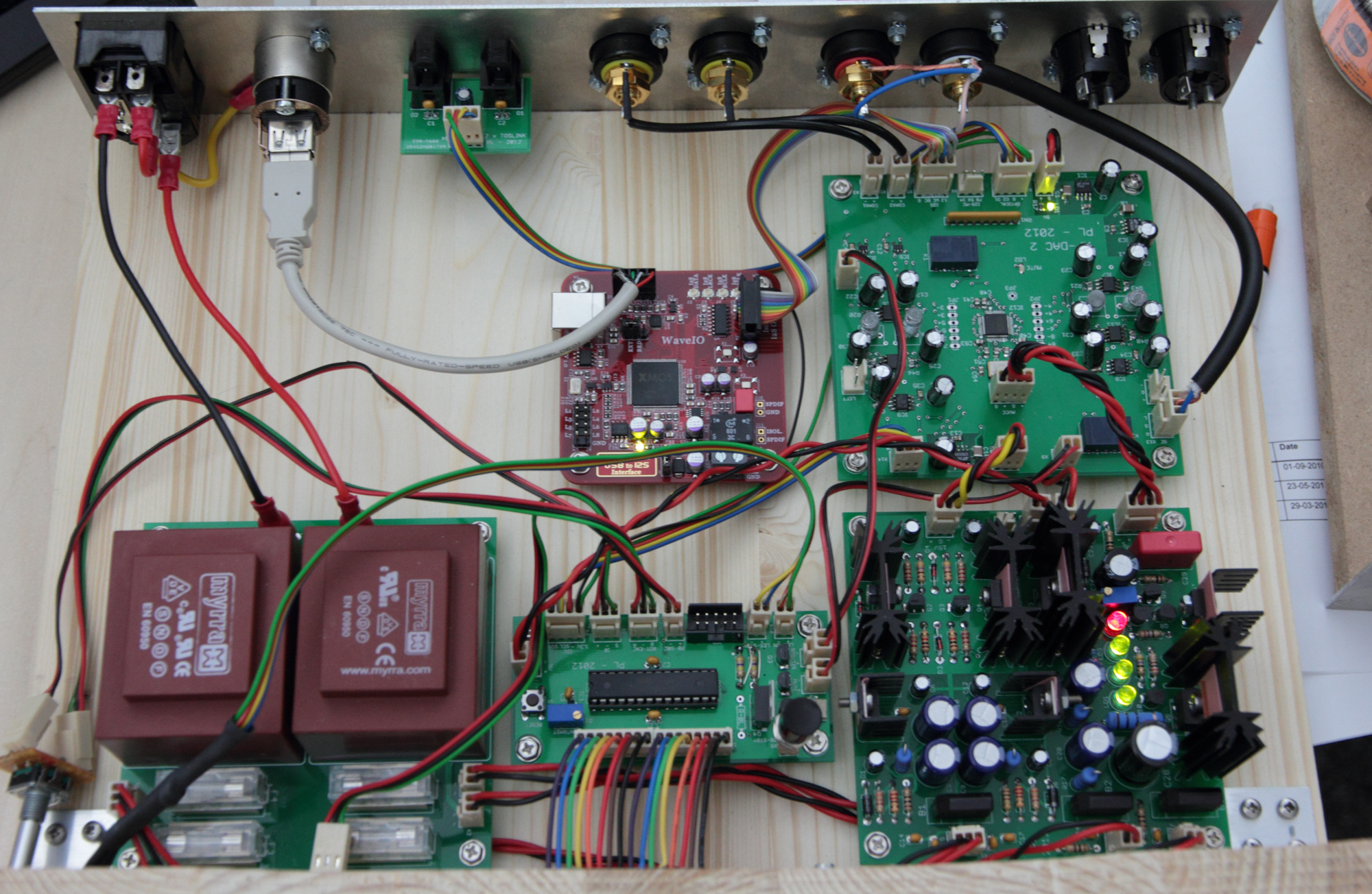

voorlopig houten verpakking totdat alle onderdelen er inzitten (WaveIO, SPDIFF isolator, standby alleen op AtMega, misschien ooit nog een analoge volume control, digitaal aangestuurd)

Gisteravond nog wat kabels kunnen maken. Pff zijn er toch wel een hoop hoor.
Nog 1 voedingskabeltje en dan is alles qua voeding klaar. Dan op naar de extra's en audio aansluitingen.
Heb ook de spullen besteld voor het filterprintje dus die kan er ook gelijk in. Ik wilde nog een stukje gaatjesprint maken voor de zekeringhouder (heb er geen in de netentree) maar daar was Superr met zijn mooie zekeringprint! Als ik die binnen heb kan ik ook voor het eerst gaan testen. Spannend! Hopelijk na het weekend meer.

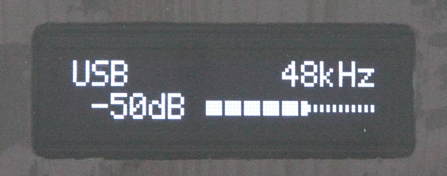

En we zijn weer een stap verder.
De WaveIO is ingebouwd en werkt.
Display iets aangepast, staat nu 'USB' ipv 'I2S'
Morgen eens uitgebreid testen

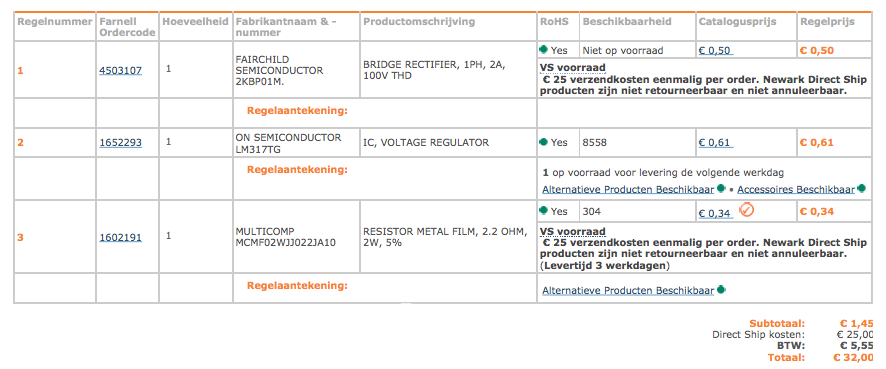

Volgens mij moet het bij Farnell dit zijn. Knuisje, kun jij het verifieren voor ik het naar Henkjan stuur?
Re: Bouwtopic AFDAC 2 - ESS Sabre ES9016
De gelijkrichter is zo te zien niet op voorraad maar ik kan de componenten wel naar je opsturen. Test echter eerst de Salas-voeding want wellicht zijn daar ook componenten defect geraakt.

let even op dat je bij farnell geen spullen uit de VS besteld, je zit direct aan die 25 euro extra! (wat je nu dus hebt gedaan)
zoek liever door naar equivalenten uit europese magazijnen!

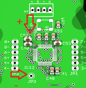

Het meten en afregelen van de AVCC spanning met aangesloten dac is wat makkelijker met onderstaand plaatje. Op de via naast de "2" van C52 staat de positieve AVCC spanning. Als massapunt kan JP3 worden genomen. De spanning tussen deze twee punten moet 3.3V zijn.
