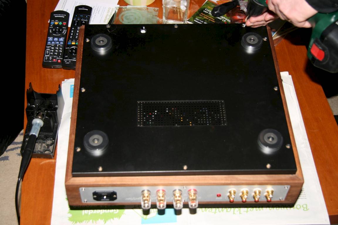

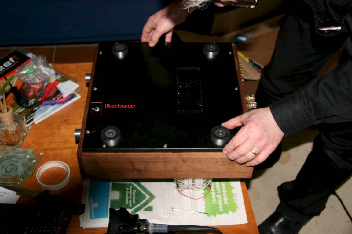

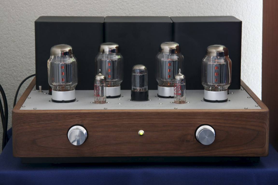

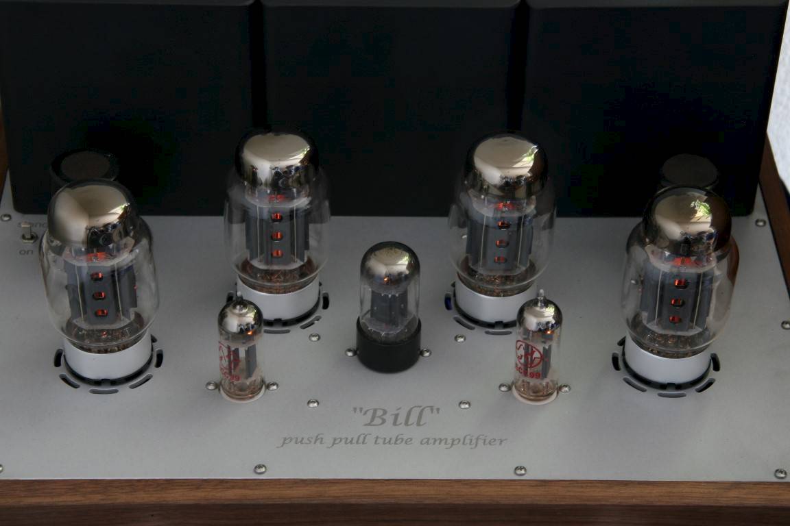

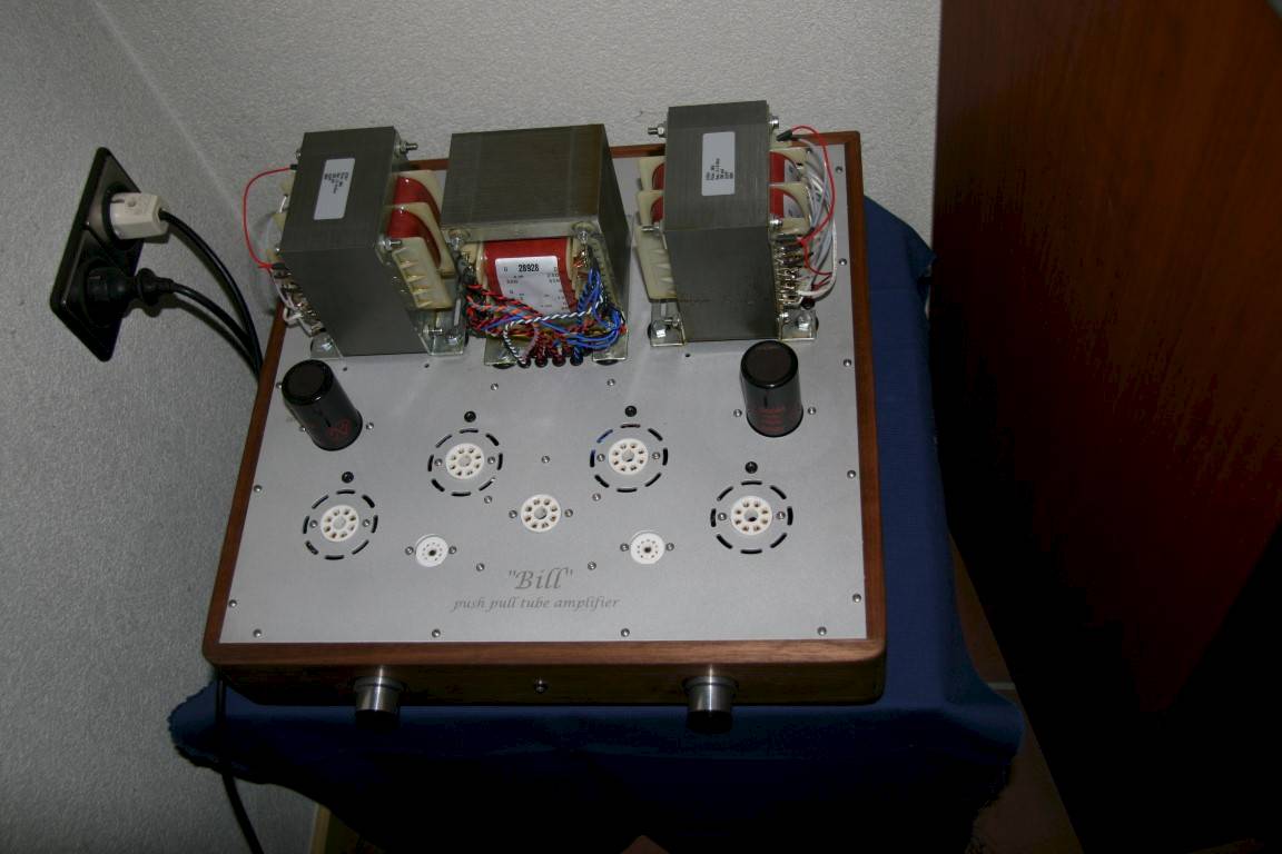

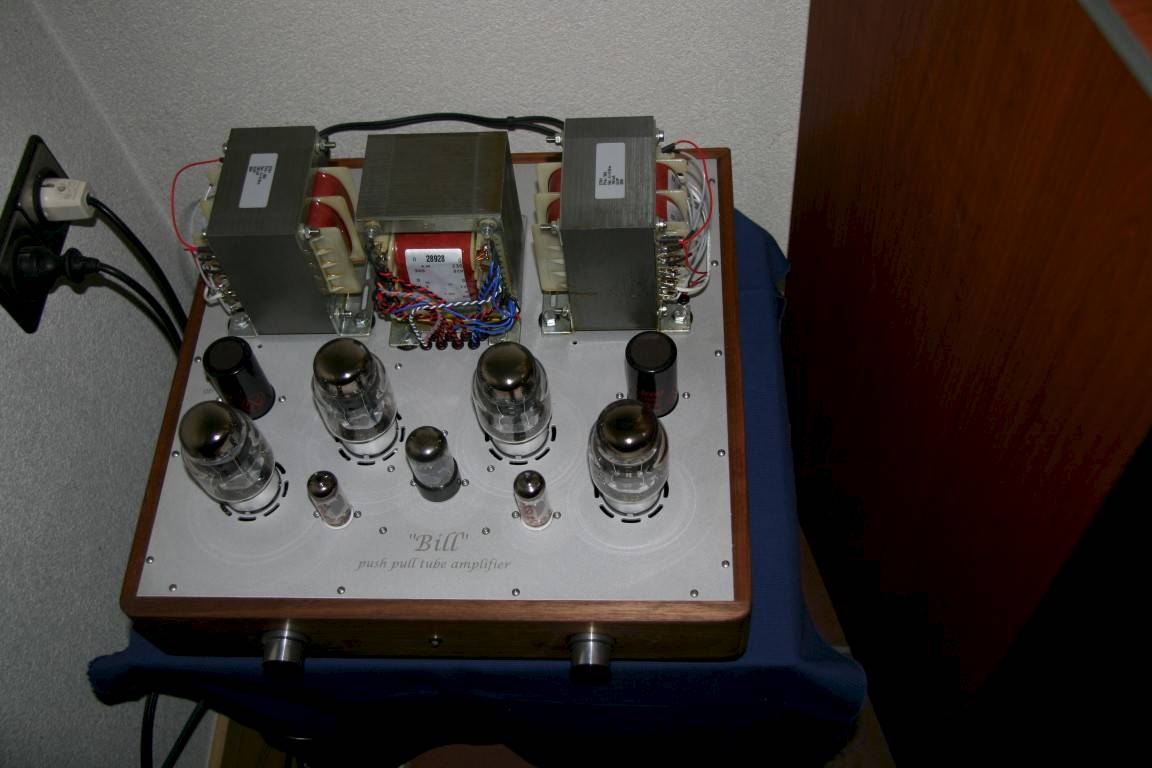

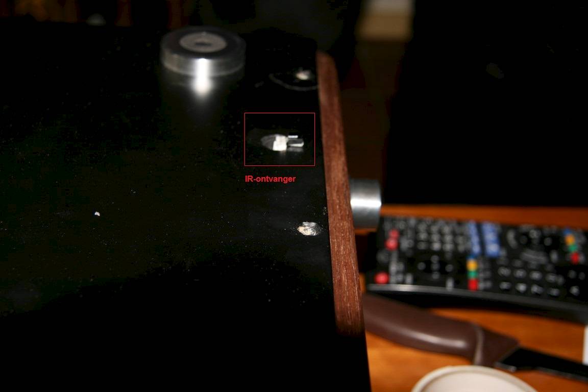

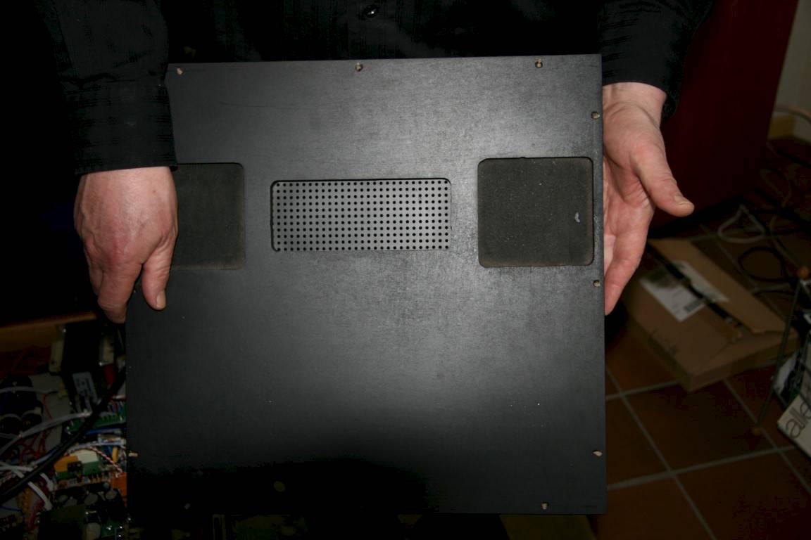

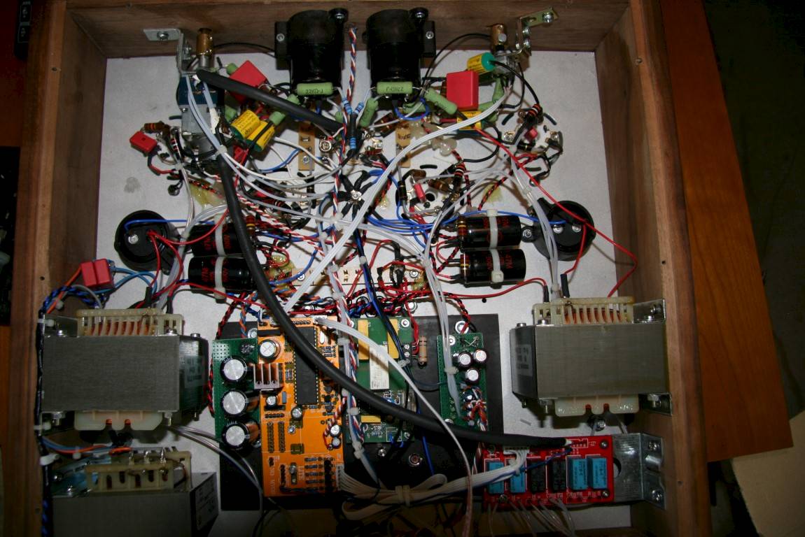

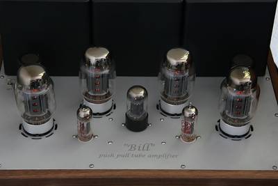

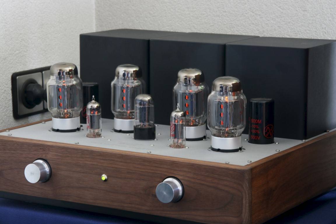

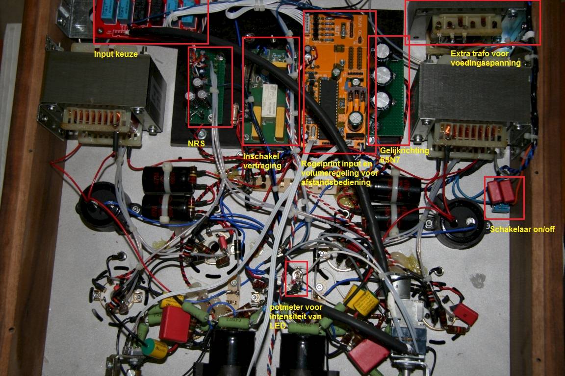

bijgevoegd zijn nog een paar foto's. Nog even over de binnenkant, en natuurlijk het eindresultaat... Het rooster voor ventilatie heb ik nog wel meer liggen, als iemand een stukje wil stuur maar een PBtje. 1mm dik geperforeerde verzinkte plaat.

Let ook even op deze aanpassing. Om het potentiaal op de gloeispanning te verhogen van de ECC's. Wij hadden er 1 kapot. Dit kan de rede zijn geweest.
@beireke: de notenhouten rand is 80mm. Daar gaat inwendig dan nog dikte van de onder en bovenplaat af. En dan hebben we in de onderplaat (15mm MDF) extra ruimte moeten maken voor de chokes. Zoals op de foto is te zien. Deze zitten bij ons boven ook echt helemaal tegen de plaat aan haast. Wij waren blij dat we het hout op 80mm hadden, anders had het niet gepast, of had de boden plaat veel dikker moeten worden, dat was niet mooi geweest. Dit is voor ons perfect zo. Als je de chokes boven op zo plaatsen, kan hij een heel stuk dunner. Dan moet er wel 20mm af kunnen.
En let ook even op de kappen die je bij AE besteld. Want die zijn best breed. 130x130mm. Dat paste bij ons per toeval op de mm. Als we de trafos dichter bij elkaar hadden gezet, paste de middelste kap er niet tussen. Deze zit nu klem tussen de buitenste trafokappen. Dus heel veel smaller als de onze gaat je niet lukken als je de trafokappen van AE besteld. De tekeningen van de bovenplaat en achterplaat staan in de eerste post. Maar dan als PDF, als je ze als autocad tek wil kun je altijd ff een PBtje sturen...
