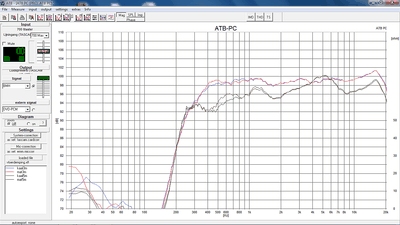

Grappig trouwens, iedereen vraagt om uitgebreide metingen en maak ik ze, waarna het helemaal stil is...........
Re: ULTRAZOOOM......
Iedereen zit nu met een kop koffie zich af te vragen waarom dit plaatje er zo uit ziet;

Gemeten op een gasbetonvloer, mooi akoestisch open....... Dat kun je trouwens mooi zien als je metingen van de woofer op 1 en 3 meter vergelijkt.......SuperR schreef:Iedereen zit nu met een kop koffie zich af te vragen waarom dit plaatje er zo uit ziet;
http://forum.zelfbouwaudio.nl/download/ ... &mode=view

En dat strookt niet helemaal met deze meting:Martijn M schreef:Bij nader inzien denk ik dat SuperR een punt heeft. Op 4 meter zou je best een interferentiedip rond die frequentie kunnen zien (afhankelijk van hoogte van de lijn en hoogte van de microfoon). Dat lijkt dan min of meer toevallig samen te vallen met de grotere propagatieverliezen van de lijn bij die frequenties. Dat zou ook beter kunnen verklaren waarom het laag - dat ook 6 dB per verdubbeling van de afstand zou moeten afvallen - in verhouding een stuk minder in niveau afneemt.
Hier zie je duidelijk dat per verdubbeling van de afstand boven de 1khz 3db afneemt en daaronder langzaam aflopend naar 6db. En daar moet je nou rekening mee houden. Zal vanavond voor de gein eens op een andere plek in de schuur meten.

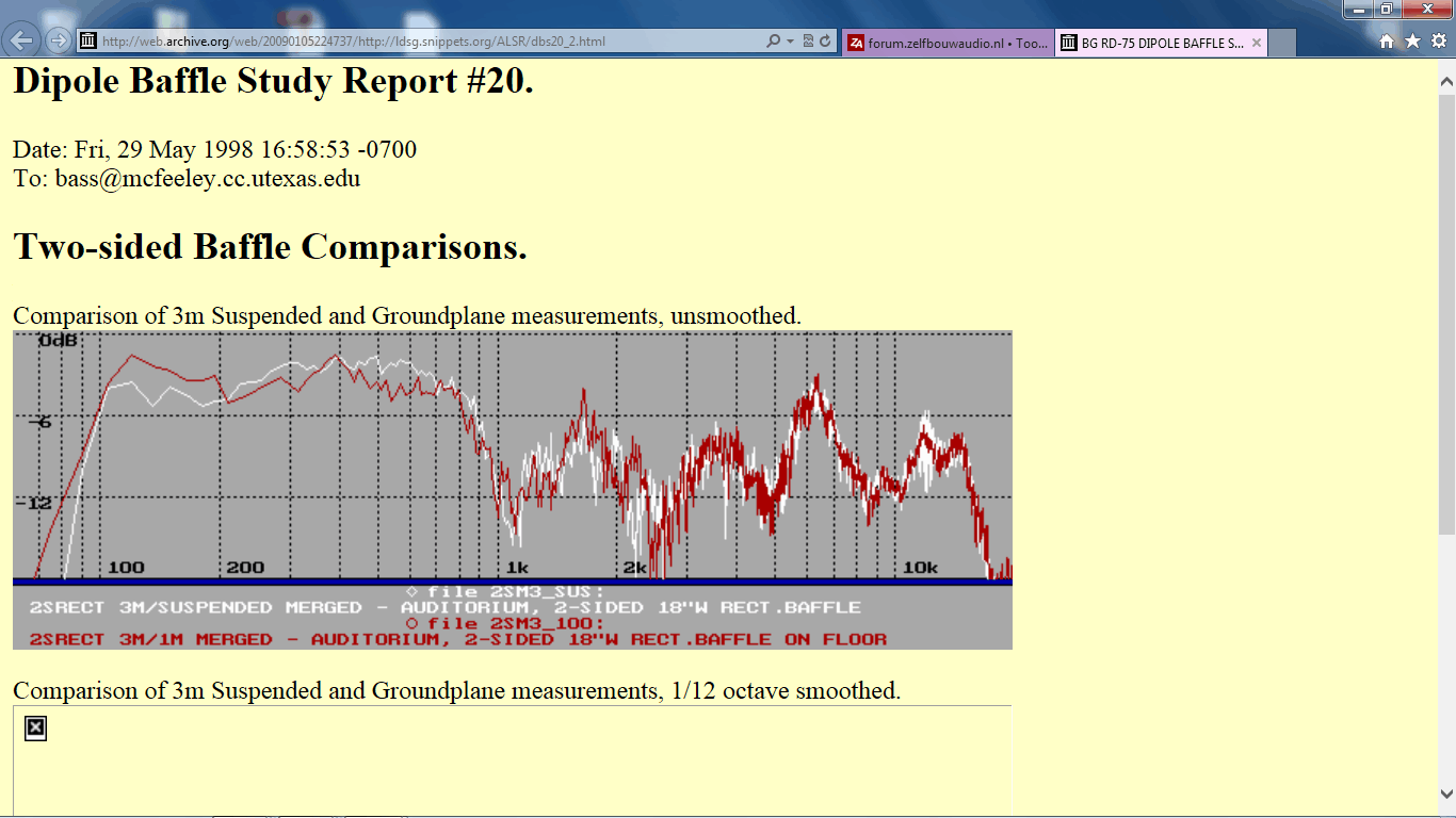

Ik ga het niet eens meer meten of het vloerinvloeden of line aray invloeden zijn, dat heeft iemand anders al gedaan:
http://web.archive.org/web/200808200137 ... arfld.html
Heeft gewoon met de line array werking te maken... zoals ik al zij.

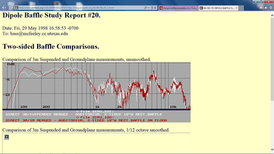

Hier nog een meting van John Whittaker:
Verschil plaatsing op de grond of 3 meter in de lucht:
http://web.archive.org/web/200901052247 ... s20_2.html
Maakt dus niet uit. Vloerreflecties kunnen we dus wel uitsluiten!

Wat betreft de eerste link: raar dat de meetcurves van zijn metingen nagenoeg parallel blijven lopen op verschillende afstanden. Ik snap die niet goed. Daarin lijkt het op een langere lijn.
De metingen van de tweede link kan ik nu niet zien. Het is niet gek als je geen reflectiedip ziet bij de ground-plane meting: de lijn maak je simpelweg virtueel dubbel zo lang. Wat dan hooguit zal gebeuren, is dat de lijn tot een dubbel zo lage frequentie als lijnbron blijft afstralen.

Hier de tweede link als screenshot:
Hier zie je dat het geen verschil maakt of de driver op de grond staat of 3 meter hoog in de lucht hangt, meting op 1 meter afstand.

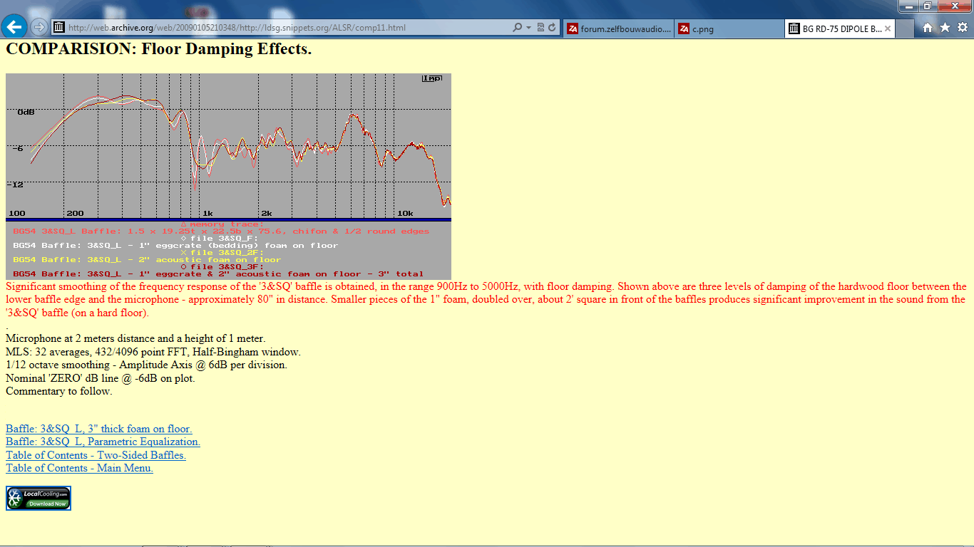

Invloed demping op de vloer, hier zie je dat dat vnl invloed heeft op het gebied tussen 1 en 5 KHZ.

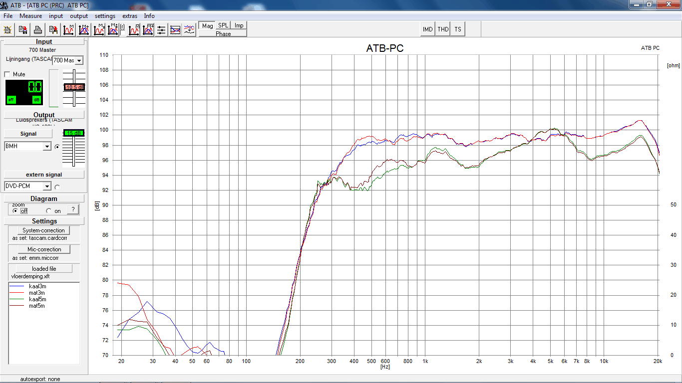

Zelf wat controlemetingen gedaan.
Invloed van wel of geen demping op de vloer op 3 en 5 meter meetafstand.
Geen tot weinig invloed
