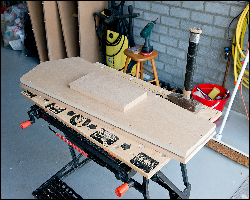

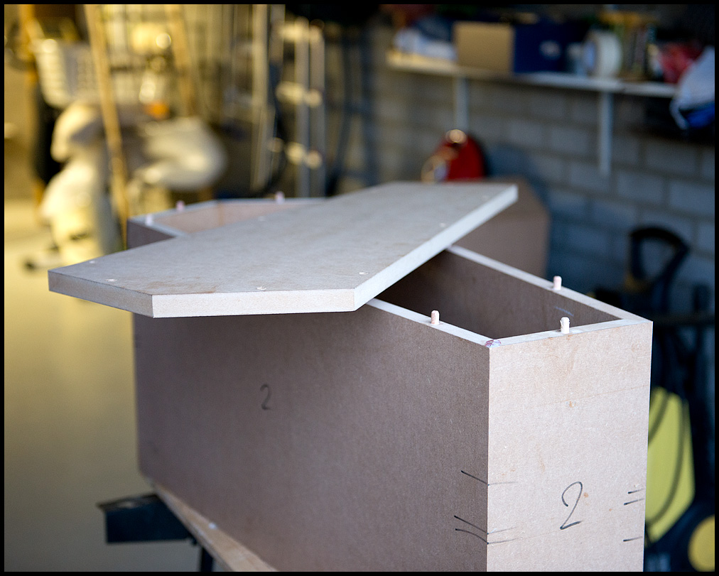

Zo, na vanmorgen wat andere dingen gedaan te hebben rondom huis en huishouden vanmiddag een paar uurtjes gewerkt. Eerst alle duvels geplaatst in beide kasten en de binnenste plaat MDF van het klankbord. Vervolgens met de frees de iets grotere plank naar de kastmaat getrimd op beide kasten.
Vervolgens ook de 2de plaat van het klankbord op maat gemaakt, hiervoor met duvels eerst 'register' punten gemaakt tussen beide platen.
Daarna net als met de eerste plank de frees gehanteerd om de overstekende rand weg te frezen.
Laatste wapenfeit voor vandaag zijn de gaten in de binnenste planken van het klankbord, een simpel recht toe recht aan gat waar straks de woofer zit.
Genoeg MDF stof in mijn neus om het potje met GUPA weer aan te vullen :shock:

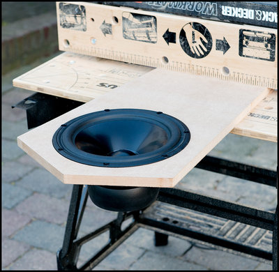

En de boer freesde voort.
2x woofer in het voorste paneel van het klankbord. Het was maar goed dat ik niet op de tekening vertrouwd heb om de freesdiepte te bepalen, daar staat 7mm nl maar 8mm is beter: rond de bevestigingsgaten zit nog een verdikking van 1mm. Iets dat ik ook wel min of meer toevallig zag eigenlijk.

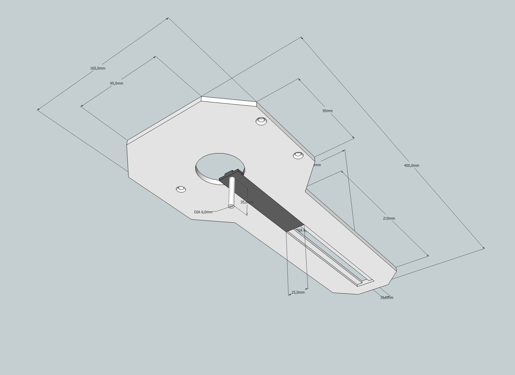

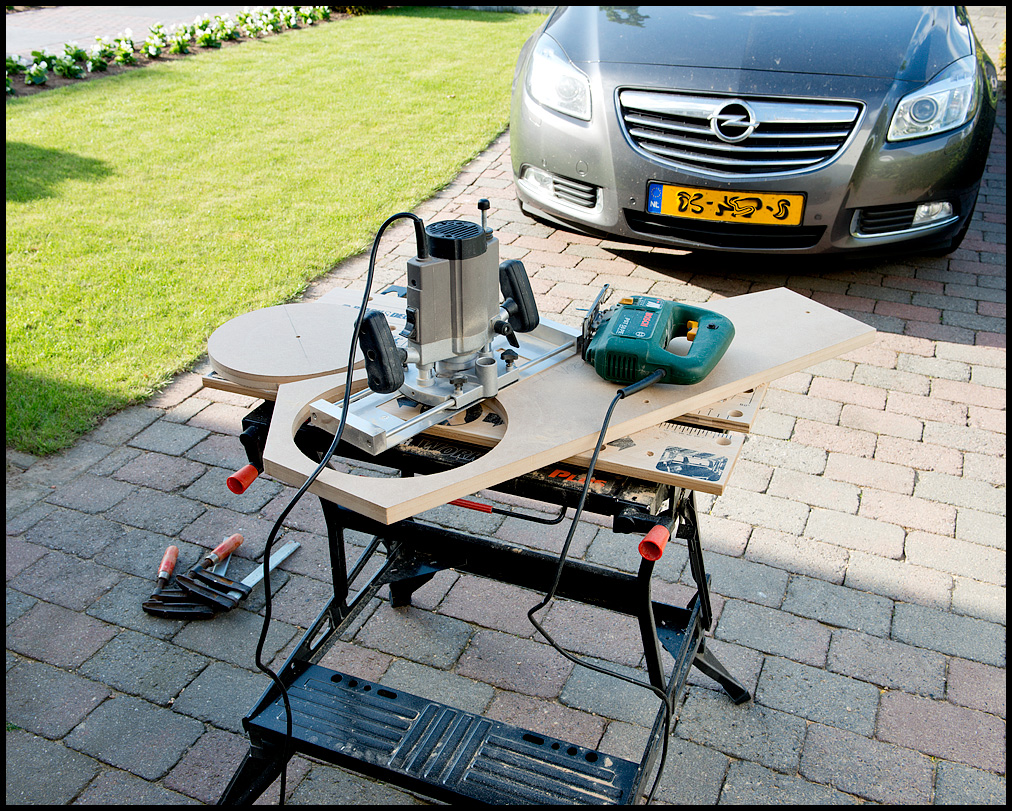

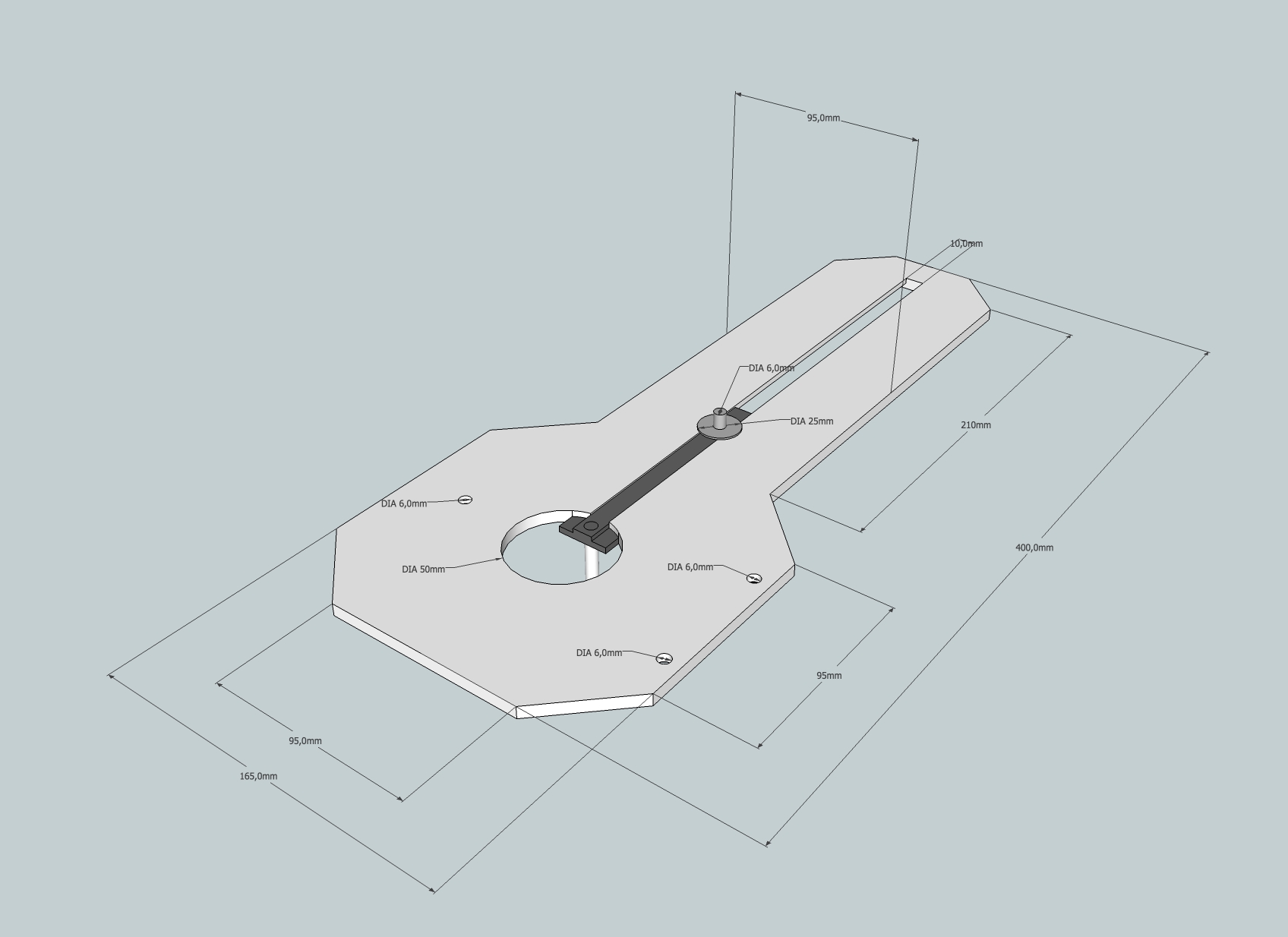

Dat frezen van cirkels blijft een kwestie van check en double-check. Je kunt het met de schuifmaat naukeurig instellen maar je weet nooit hoe maatvast het blijft als de frees eenmaal aan het tollen is. Ik probeer eerst altijd even op een restje hout of de diameter en diepte goed is/blijft.
Vanavond de montage punten voor de woofers maken (gaten boren en de slagmoeren intrekken) en dan komt de montage/constructie van de mid en tweet in zicht. Over hoe ik dat uiteindelijk ga doen zit ik nog te dubben. Zeker de 10F heeft wat extra aandacht nodig gezien hoe die driver geconstrueerd is.
Hiervoor moet ik ook nog even wachten op de nieuwe cirkelgeleider, met de geleider die ik nu heb kan ik niet zo'n kleine diameters mee frezen. 'N schets van de nieuwe (schaamteloze kopie van Lautsprechershop/Anton's) is gisteren de deur uitgegaan voor een kostenindicatie.

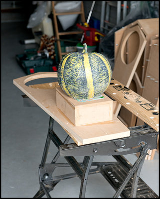

Behuizing voor de middentoner gemaakt. Bij gebrek aan nog meer lijmklemmen even de betonnen pompoem uit de tuin geleend.
Met de frees de voorkant van de middenkast opengemaakt. Het voorste klankbord is in drie delen gezaagd. het middelste dat over de midkast valt wordt straks met boutjes vastgezet zodat ik er later nog altijd aan/in kan. Het monteren van de 10F vraagt nog wat freeskunst dus op deze manier kan ik bij een misser de schade beperkt houden.
De mid kast is iets over gedimensioneerd. Die maak ik nog iets kleiner voor de 10F. Mocht de 10F niet zo lekker spelen en ik zou toch nog voor een 12 of 15cm middentoner kiezen later dan is deze kast altijd nog voldoende groot en door het los te maken deel van het klankbord is een vervanging ook nog te doen.
Voor het resterende freeswerk aan tweeter en middentoner moet ik nu wachten op de nieuwe cirkel geleider. Dat zal nog wel 1,5 a 2 weken gaan duren. Maar er zijn genoeg andere dingen waarmee ik verder kan. Om te beginnen een doorvoer voor 4 aders in de midkast. Koperen boutjes met soldeer lipjes dan maar?

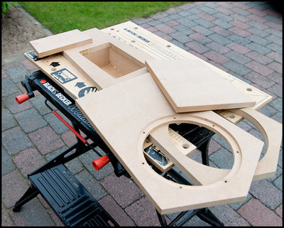

Zaterdag niks gedaan maar wel vanmiddag even wat stof gemaakt met het infrezen van de middentoner. Na even opmeten bleek dat ik dat nog net aankon met de huidige cirkelgeleider.
Aan de voorkant gewoon klassiek ingefreesd en aan de achterkant heb ik met een ruime radius veel materiaal weggehaald om de speaker ademruimte te geven. Daar waar de boutjes doorheen moeten is het MDF nu nog maar net 3mm dik. Gezien het materiaal hier zo dun is bevestig ik de driver met gewone moertjes en niet met slagmoeren en schroef dan het hele paneel wederom vast tegen het binnenste paneel van het klankbord.
Na het opruimen van het stof:
