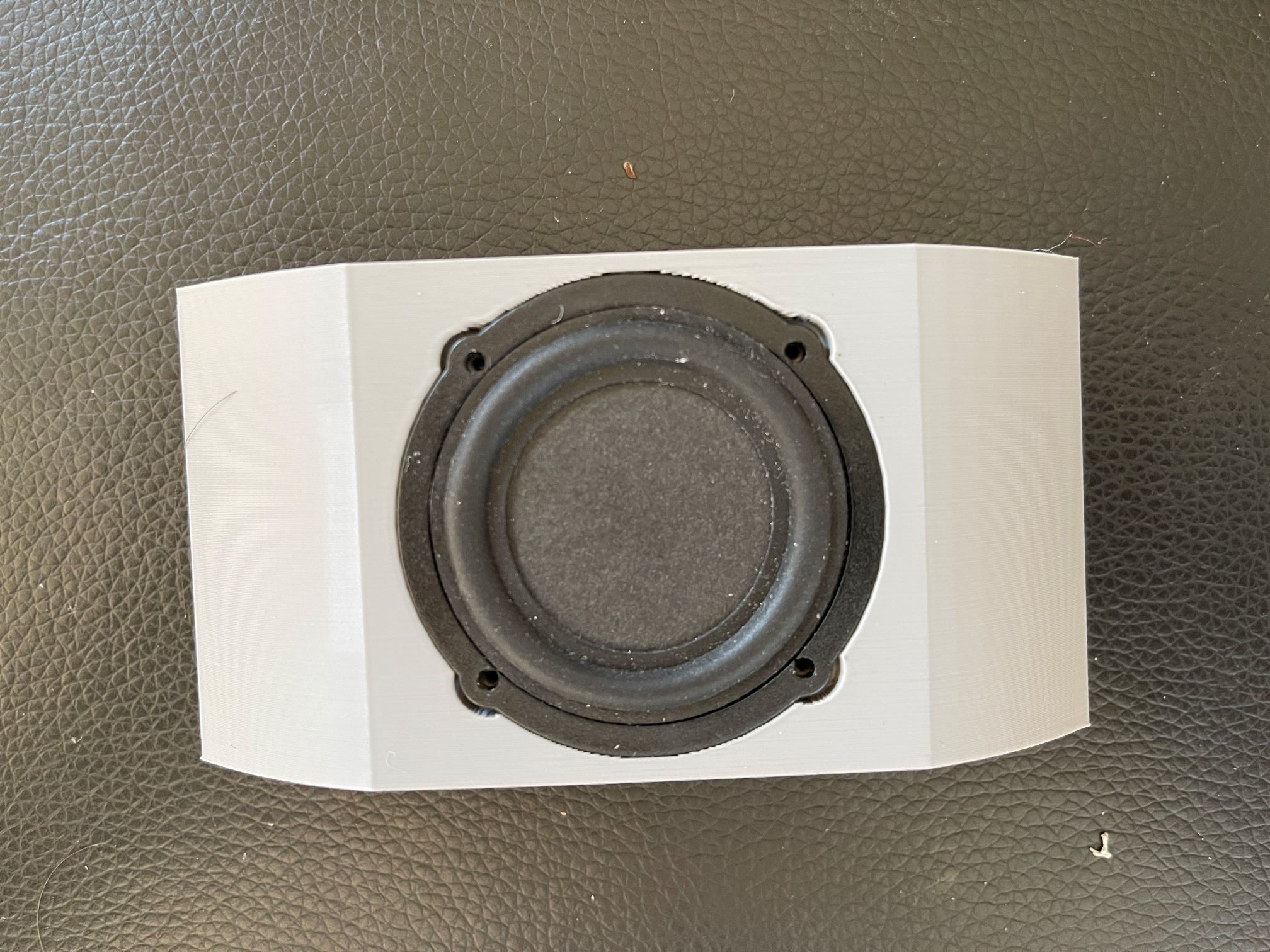

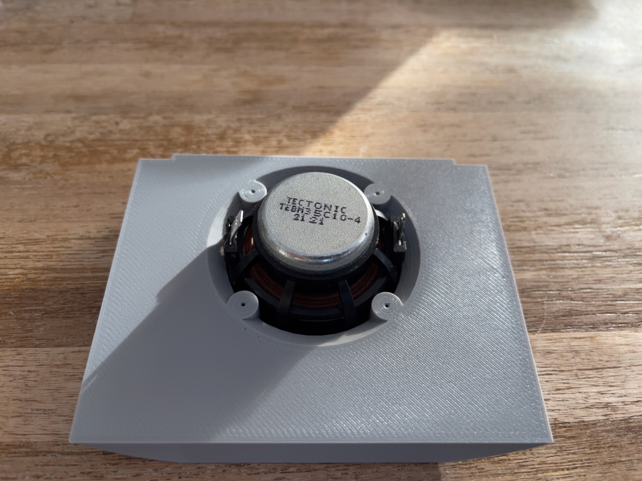

Thanks, die had ik al en staat er idd. niet bij.
Het testprintje is klaar, maar helaas heb ik die te dun geprint, morgen even een nieuwe van maken.
Zo op het oog lijkt het te kloppen, maar morgen weten we het zeker.

Dat is met printen toch niet een probleem om die contour te volgen? Je moet daar toch "vlees" creëren voor de schroeven. Of beter, inserts.
Inserts zijn inderdaad beter, maar ik heb altijd moeite om die dingen er recht in te krijgen.
Voor wat grotere objecten gaat het nog wel, maar 128x zie ik mezelf dat niet doen...
128 schroefjes er eerst indraaien (want ik wil absoluut niet in het membraan uitschieten) en er weer uit en er wéér in, is ook geen pretje hoor :shock:
Ik ga denk ik zo'n elektrische potloodschroevendraaier kopen.

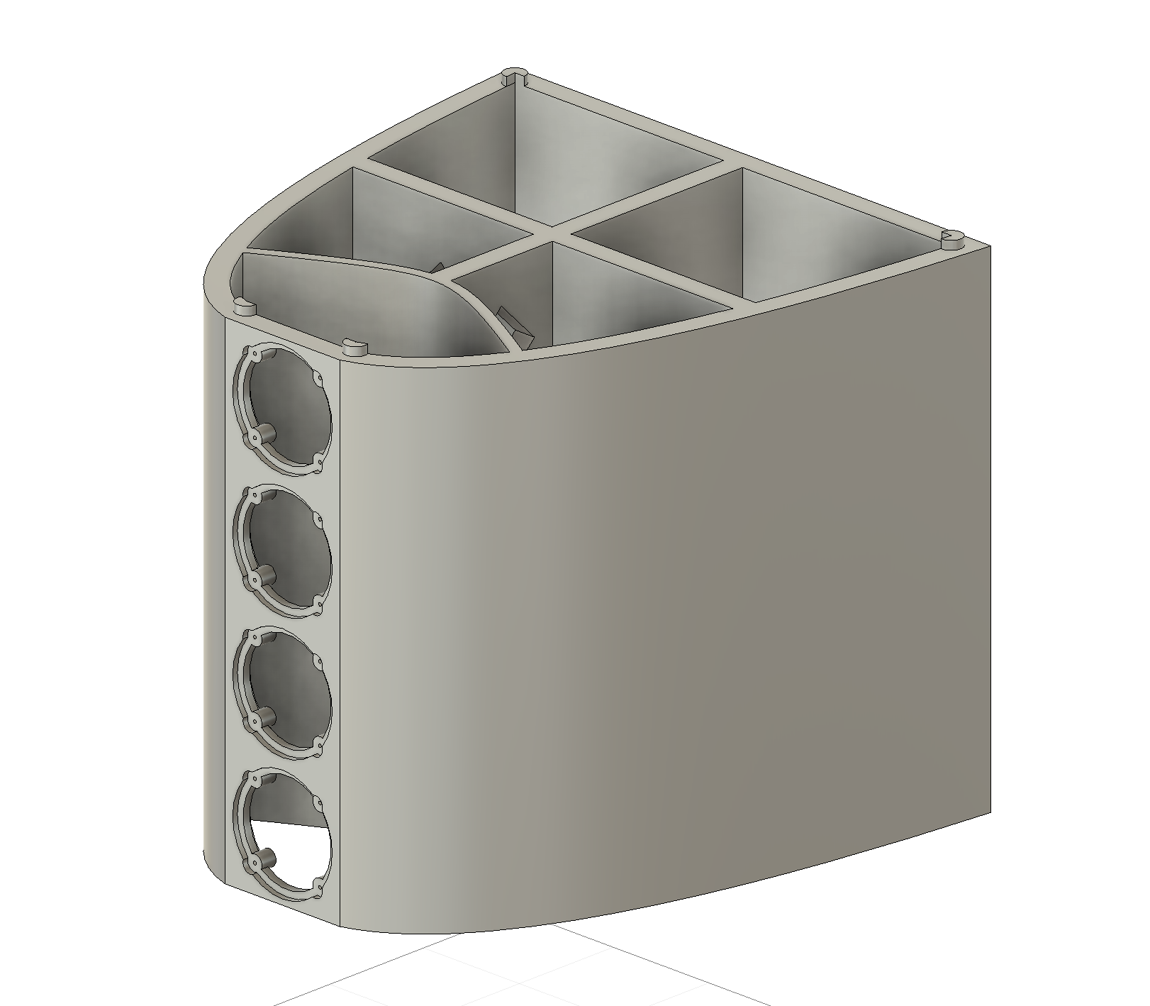

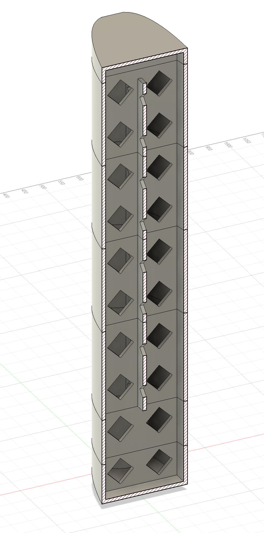

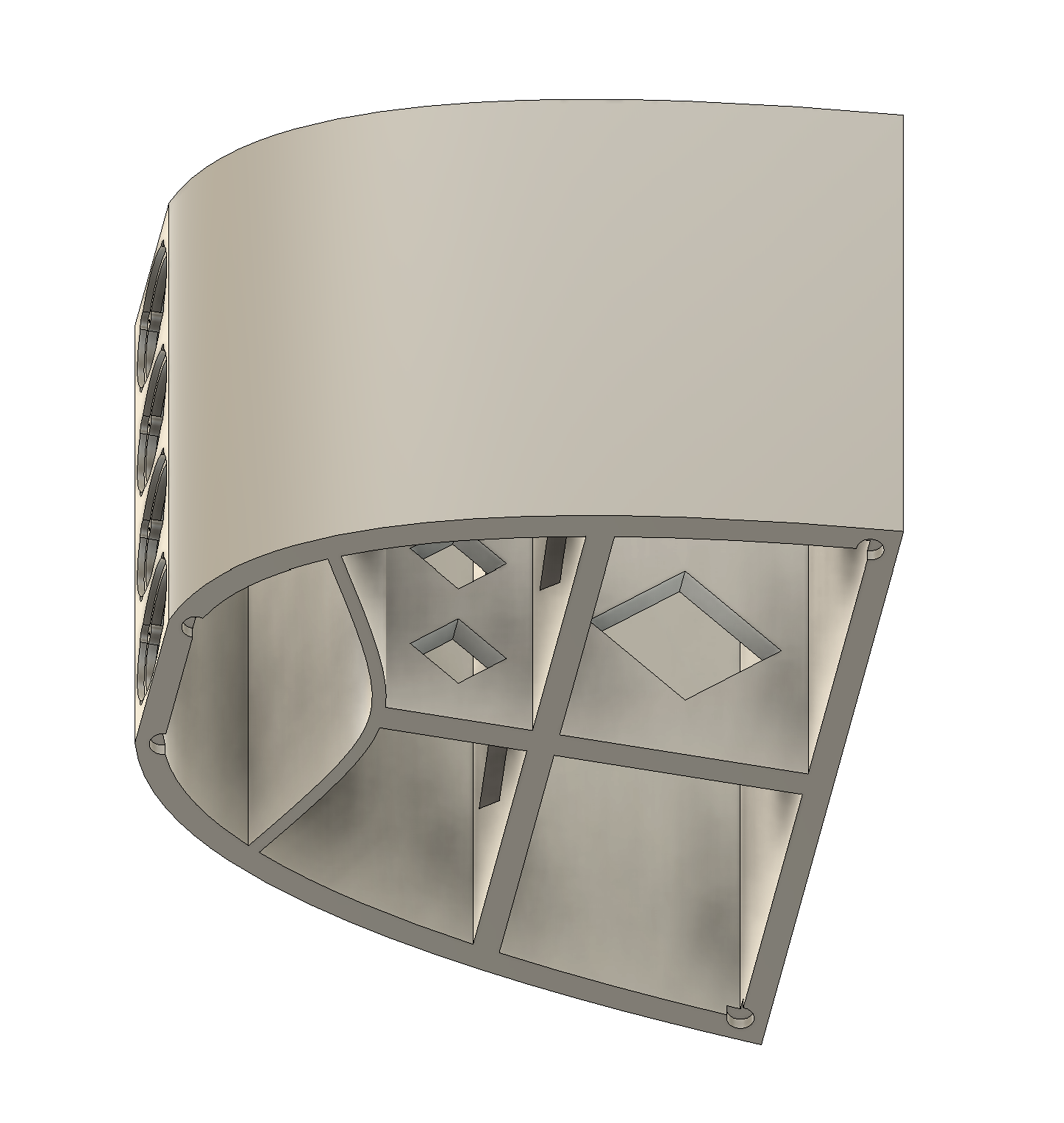

Gisteren wat zitten pielen met de bracing, want rondjes als openingen betekende heel veel extra support.
Een vriend opperde: "maak er dan 45 graden hoeken van". Duh, totaal niet aan gedacht.
Zo geschiedde:
Zo hebben de uitsparingen van de braching geen enkele support meer nodig :goedzo:

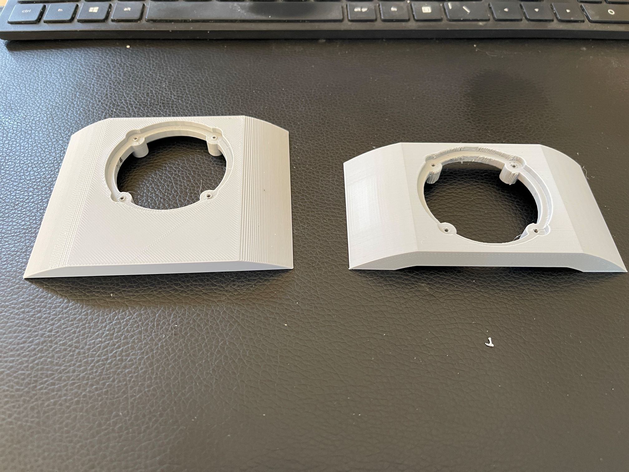

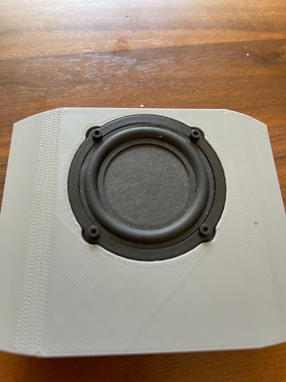

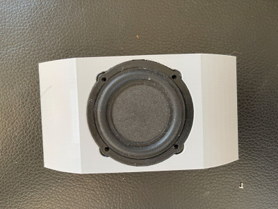

Verder ben ik nog steeds aan het finetunen v.w.b. verdeling van de te printen onderdelen en oriëntatie (dit kan enorm veel tijd en materiaal besparen).
Ook zorgt een andere oriëntatie er voor dat het onderdeel er anders uit komt te zien.
Links is liggend geprint, rechts staand.
Je ziet bij de linker een duidelijke trapvorm. Dat is niet veel mooier te maken, tenzij ik de laaghoogte verminder tot de helft, maar dat verhoogd de printtijd met 110%.
Rechts is al erg goed, bijna geen trapvorm aanwezig en ik kan dit nog beter maken, m.b.v. infill en walls. Dit heeft wel impact op de tijd, maar lang niet zoveel als de laaghoogte verminderen.

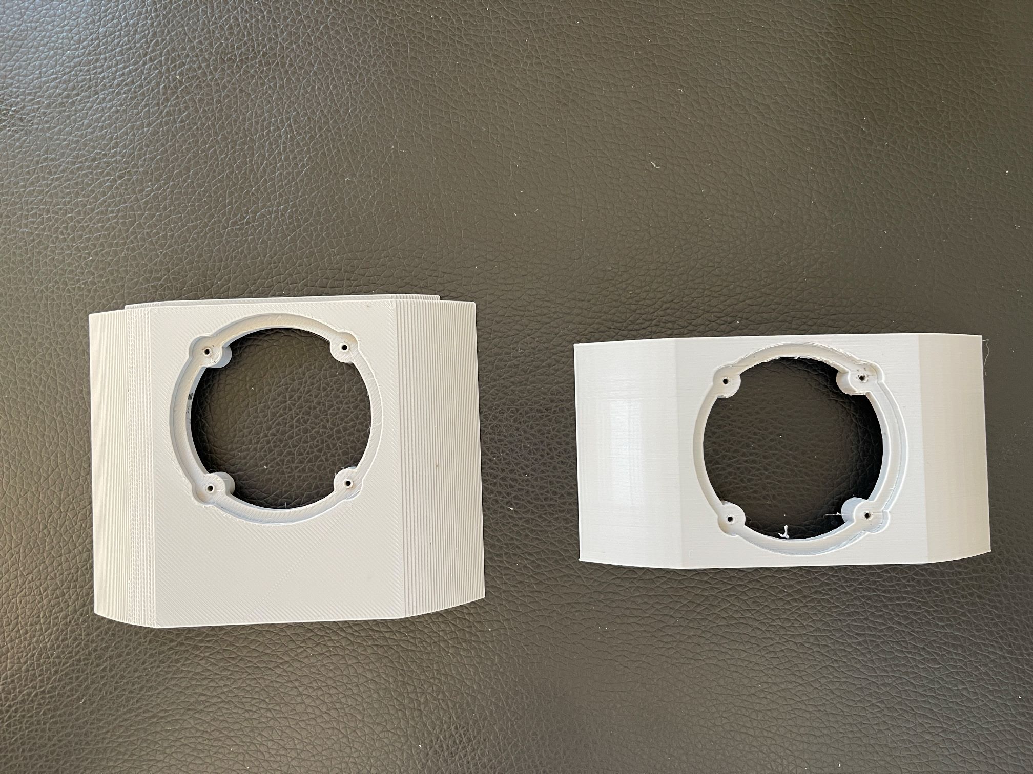

Kijkende naar de speakeruitsnede dan is liggend juist weer mooier:
Met een speaker erin valt het nog wel mee en ook als er in zwart geprint wordt, zal het nog minder opvallen.
Daarom print ik mijn proeven altijd in grijs, dat laat de imperfecties mooi zien.

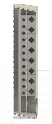

Vanavond het design dus licht aangepakt, maar vooral het interne.
De plaatsing van de sub is ook hoger geplaatst. Dit komt printtechnisch beter uit. Voor het geluid zal het niet veel uitmaken, aangezien deze toch <200Hz zal spelen. Daarbij was ik vergeten dat er een aansluiting aan de achterzijde moeten komen, waarschijnlijk een vier-polige Neutrik, alhoewel ik dan wel minder flexibel ben vwb bekabeling. Nog even over nadenken.
Tevens de bevestiging van de onderlinge delen verandert zodat ik ook deze zoveel mogelijk zonder supports kan printen.

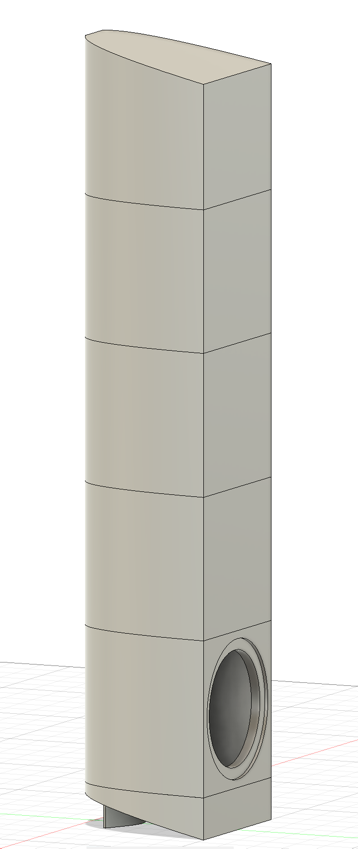

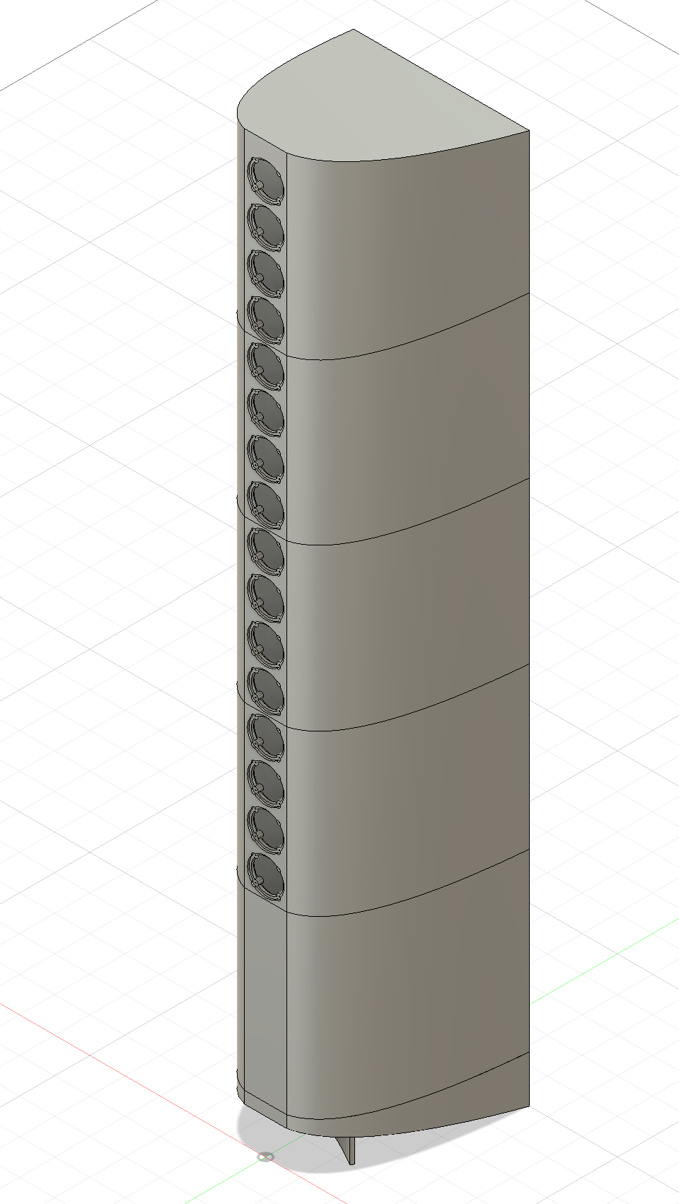

De onderlinge verdeling is nu als volgt geworden, van boven naar beneden: 49,5cm, 22,8cm x3, 49,5cm en het voetje.
Totale hoogte 125cm
Ik moet er ook nog een ei over leggen of ik de naad tussen de delen een bedoelde naad maak, een echte v-groef of dat ze toch afgewerkt (gespoten) gaan worden.

Ik vind een kast in segmenten opgedeeld door een sierstrip in wat voor vorm dan ook in de regel erg sjiek staan.
Zie de hier gebouwde paranello of een zsonus faber amati oid.
Zwarte bies afstekend tegen hout (zoals vaak op die luxe ski sloepjes) of gewoonweg een v groef die meegespoten wordt.
Geeft toch iets van luxe IMHO

Je kunt toch een V groef maken op de las.
Dan ben je gelijk eventuele kleine verspringing kwijt die je bijna altijd wel hebt.
Je ka er dan voor kiezen om de v groef nog wat te benadrukken met een wat donkerdere kleur.

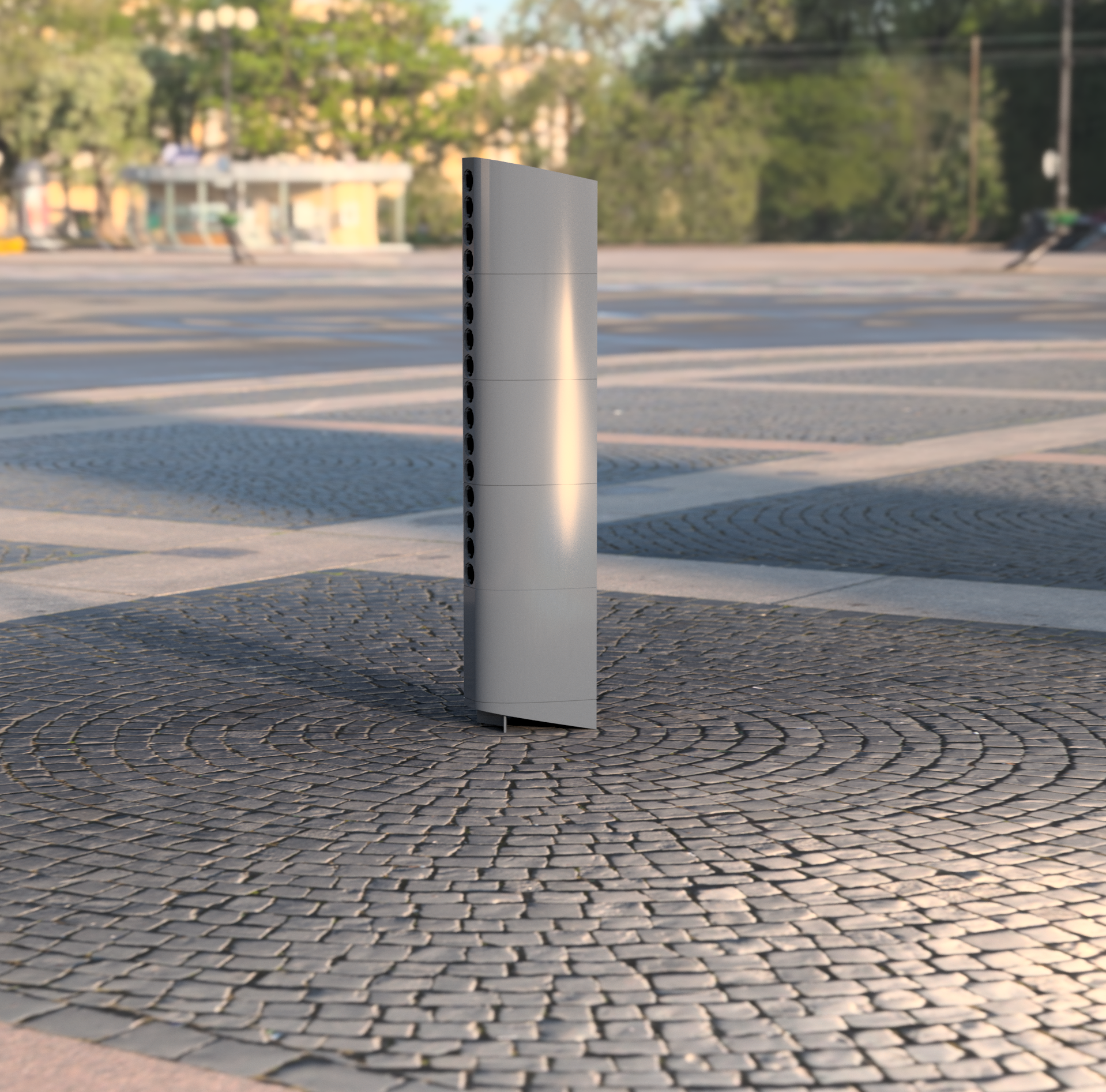

Mezelf even lekker maken:
Helaas kan ik geen van drieën en zal ik dat aan een professional moeten overlaten.

pwoh.....die notenhout is wel gaaf hoor.
ik weet niet hoe nep dit spul eruit ziet in het echt, maar allicht kun je kijken naar folie:
