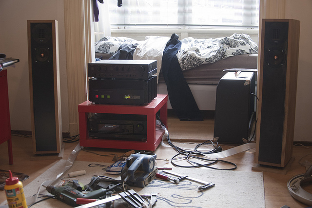

@ DragoSz: Er komen inderdaad twee SDX10-subwoofers bij. Ik zie er tegenop omdat ik nu al geruime tijd in de puinzooi zit en daar een beetje gedeprimeerd van raak
Gelukkig word ik ook wel weer blij van de vooruitgang.

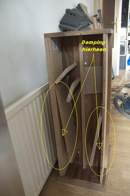

en flink in die uiteinden van de punten:in een ander topic, Koen K schreef:Ik heb per speaker 60 gram genomen en dat lekker uitgespreid, dus het valt ook wel weer mee hoe vol ze zitten. Dank voor je linkje trouwens. Ik ga eens even een beetje rommelen en het spul wat meer achter de driver concentreren.Pjotr schreef:Pas daar toch maar me op, anders gaat de fut er wel behoorlijk uit. Afijn dat merk je wel. Wat ze er hier over schrijven klopt wel aardig.Koen K schreef:........Zodat ik zeker te weten genoeg heb. Ik stop de kasten lekker vol om Qtc zo laag mogelijk uit te laten komen.
Re: Fullrange 3-weg systeem met CSS-drivers
OK, zal ik doen
Leuk om alle backwaves af te voeren maar dan moet het natuurlijk ook in de "killzone" terechtkomen

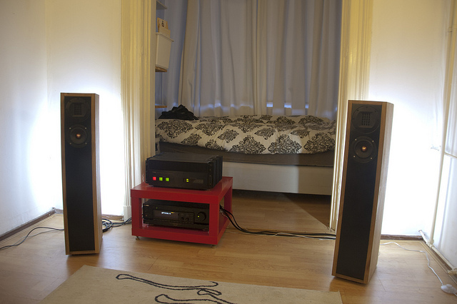

Fotootje erbij:
Ze staan lekker te spelen. Ik heb met de parametrische equalizer van de voorversterker de correctie waarvan ik verwacht dat die nodig zal zijn toegepast (in feite alles boven de 5 kHz 2 dB zachter gemaakt) en het laag ietsje opgekrikt (+3 dB @ 50 Hz, Q=1.4). Het klinkt best uitnodigend, erg open en vooral ook veel schoner dan ik van de kleine Kefjes gewend ben. Qua laag kunnen ze er niet echt mee wedijveren, maar met twee 10" subs erbij zal dat straks vast geen probleem meer zijn...

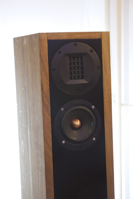

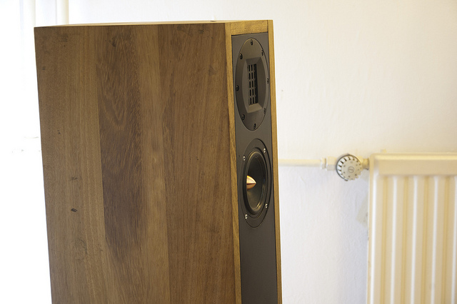

Vandaag zijn de speakers dan toch "af" geraakt.
Ik heb de baffles nogmaals geschuurd (een paar oneffenheden niet 100% weggekregen, maar OK) en vervolgens met Dupli-Color matzwart gespoten. Uitstekende verf. De eerder gebruikte spuitverf was dus blijkbaar toch gewoon bocht. Het resultaat is nu naar tevredenheid. Niet helemaal perfect, maar goed genoeg wat mij betreft en ik laat het er lekker bij.
Vanmiddag heb ik zelfs nog tijd gehad om de kamer weer een beetje op te ruimen en lekker te luisteren, wat echt genieten was. Het geluid is gewoon prima in orde, ook al heb ik momenteel nog geen beschikking over metingen, laat staan uitgebreide DSP-opties. Ik ben er hartstikke blij mee!
Hier een paar fotootjes van het resultaat:
De enige dingen die er nu nog aan deze speakers moeten gebeuren zijn het naschuren en in de olie zetten van het hout, plamuren rondom de Neutrik-connector en de achterkant zwart spuiten. Oh ja, en zwarte schroefjes voor de CSS'en.
En nog steeds heb ik geen naam voor de creatie
