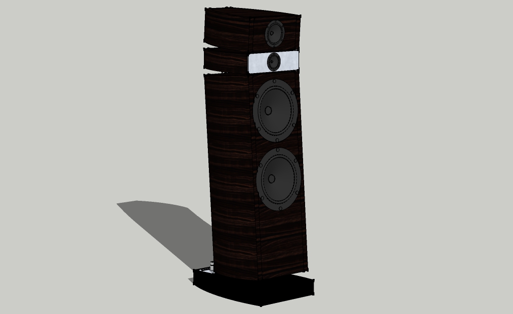

Dit weekend heb ik ook goed nagedacht over de afwerking. Origineel idee was om alleen de zijkanten te fineren en de top/bodem/front in bijv zwart te spuiten. Nu neig ik alleen heel sterk om de hele kast te fineren. Misschien dat ik dan alleen een designplaatje maak voor de tweeter zoals de Utopia om het front te breken.

Om nog even terug te komen over de afwerking. Zo had ik het dan in gedachten. Afwerking met Coromandel fineer. De units lijken hier erg grijs maar dat is alleen om het toonbaar te houden, anders zie je alleen een zwart gat. Istwat?

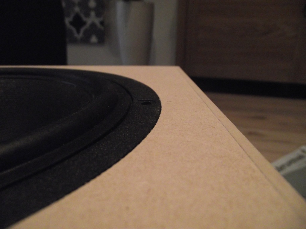

Helaas ben ik de afgelopen week veel afwezig geweest. Mijn vrouw is vandaag gecuretteerd na een zwangerschap van ruim 8 weken. Het was een pittige week maar het gaat nu goed.
Als afleiding heb ik me af en toe kunnen uitleven op wat MDF en powertools. Ik kan je zeggen dat dit heel therapeutisch werkt!
Ik zal dit weekend even wat foto's plaatsen maar hier alvast een teaser.
