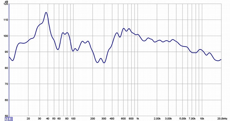

Om maar een cliché te gebruiken die: de belangrijkste component van een hifi-installatie is de ruimte waarin het speelt. Dit is niet overdreven, ik doe regelmatig metingen bij klanten thuis en je komt soms hele dure systemen tegen in van die modern ingerichte nieuwbouw woningen die gewoon slecht klinken en vrij standaard systemen maar waarbij veel aandacht aan de ruimte is besteedt, die gewoon lekker klinken.
Hierbij een voorbeeld van Room Averaged Response van een paar commerciele speakers van rond de de EUR. 10.000,- in een woning met betonnen wanden, vloer en plafond. De inrichting was zelfs redelijk gedempt (wat terug te zien is in een rustig aflopend hoog) en de verstaanbaarheid van de ruimte was goed. Maar als je ziet wat er gebeurt in het laag en het midden! De uitsterftijd in het midden en hoog was prima (circa 0,3 - 0,4 seconden) maar in het laag bedroeg het 1,5 tot 2 seconden. Het geluidsbeeld werd dus gemaskeerd door het rommelige one-note bass. Bovendien was door de grote dip in het gebied van 200-400Hz geen punch of drive meer.
Nu is het zo dat het verkrijgen van een liniaal vlak respons op de luisterplek in een woonkamer bijna onmogelijk is, maar het diffusors, absorbers en bass-traps kun je een heel eind komen.
Laatst gewijzigd door Geenius op ma 18 okt 2010, 9:29, 1 keer totaal gewijzigd.
Re: Humble Statement
Kan je dat elektronisch oplossen?
(Edit: ik zie dat je er nog een stukje bijschrijft over absorbers e.d.
Ik kan me voorstellen dat dat op WAF-bezwaren stuit...)
Geenius
Berichten: 1810
Bericht door Geenius »
Pieken in het laag zijn (in de meeste gevallen) met een flexibele parametrische EQ aan te pakken - frequentie opzoeken, bandbreedte instellen en het aantal dB's reductie bepalen. Grote dalen in het laag zijn bijna niet "op te vullen", dat zijn een soort "zwarte gaten" in de ruimte, je kunt vaak boosten wat je wilt en dan wordt een -20dB dip misschien -18dB maar je belast je speakers wel enorm daarmee. Het midden en hoog is veel makkelijker aan te pakken d.m.v. diffusors en / of absorbers, ook omdat je daarmee de uitsterftijd terug brengt, met een EQ pas je alleen de amplitude aan.
