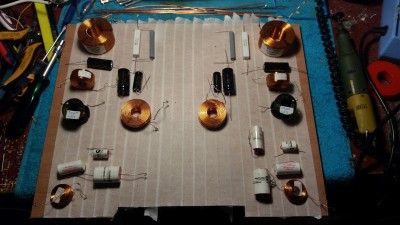

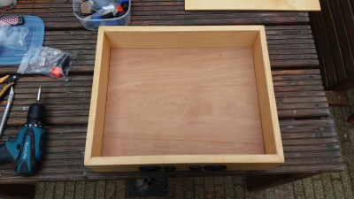

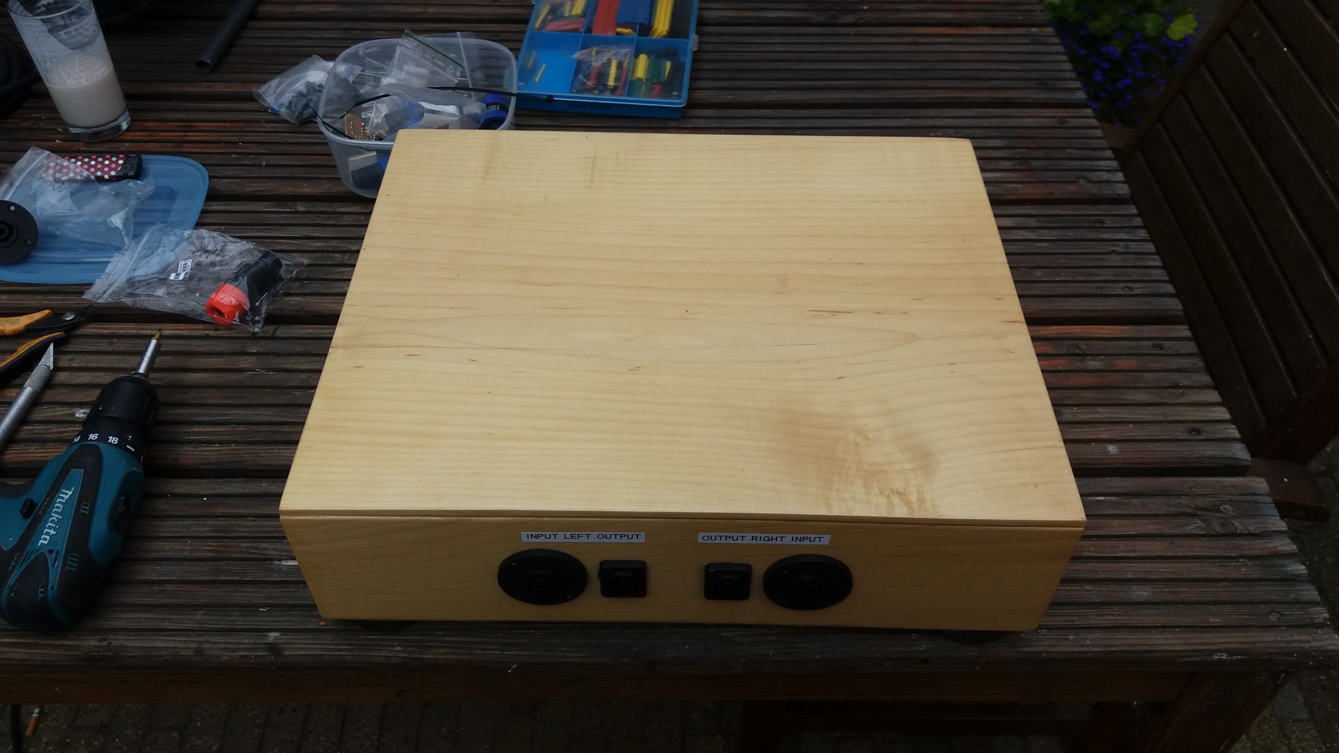

Inmiddels is het filterkastje geheel af nu. :yeah: :yeah:
Er zit een losse plaat in die uitneembaar is. hierop gaan de filters opgebouwd worden.
Ook de tweede luidsprekerkast is nu omgebouwd naar de Speakon aansluiting, en ik heb in het filter 1 weerstand veranderd : de 1R2 in het tweeter gedeelte is nu 2R2 geworden.
Ik wacht nog even met het ombouwen van de filter in de nieuwe kast, het doorvoeren van eventuele wijzigingen is waarschijnlijk iets makkelijker te doen op de losse plankjes. eerst maar eens luisteren hoe het nu klinkt.

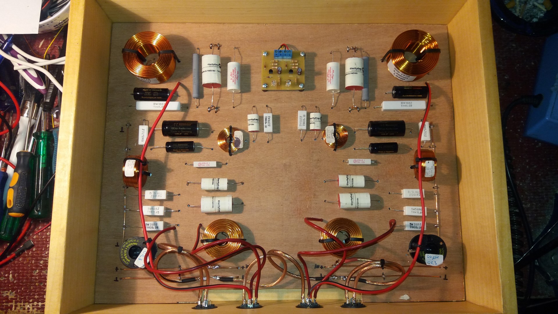

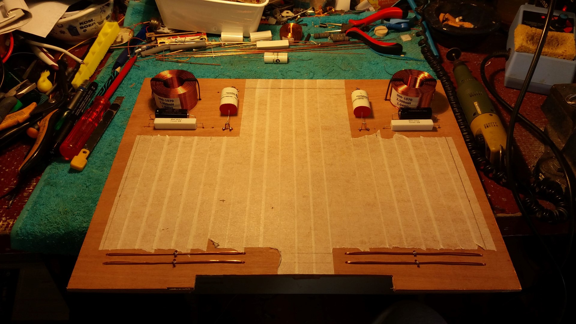

Ik had ook een paas projectje : nieuw filter opbouwen. O:) (het duurde uiteindelijk anderhalve week, maar dat terzijde.)

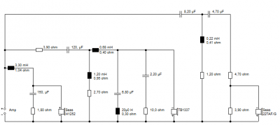

Dit is het oude schema :
En hier het nieuwe, de getallen in het rood zijn aangepast tov het oude schema :

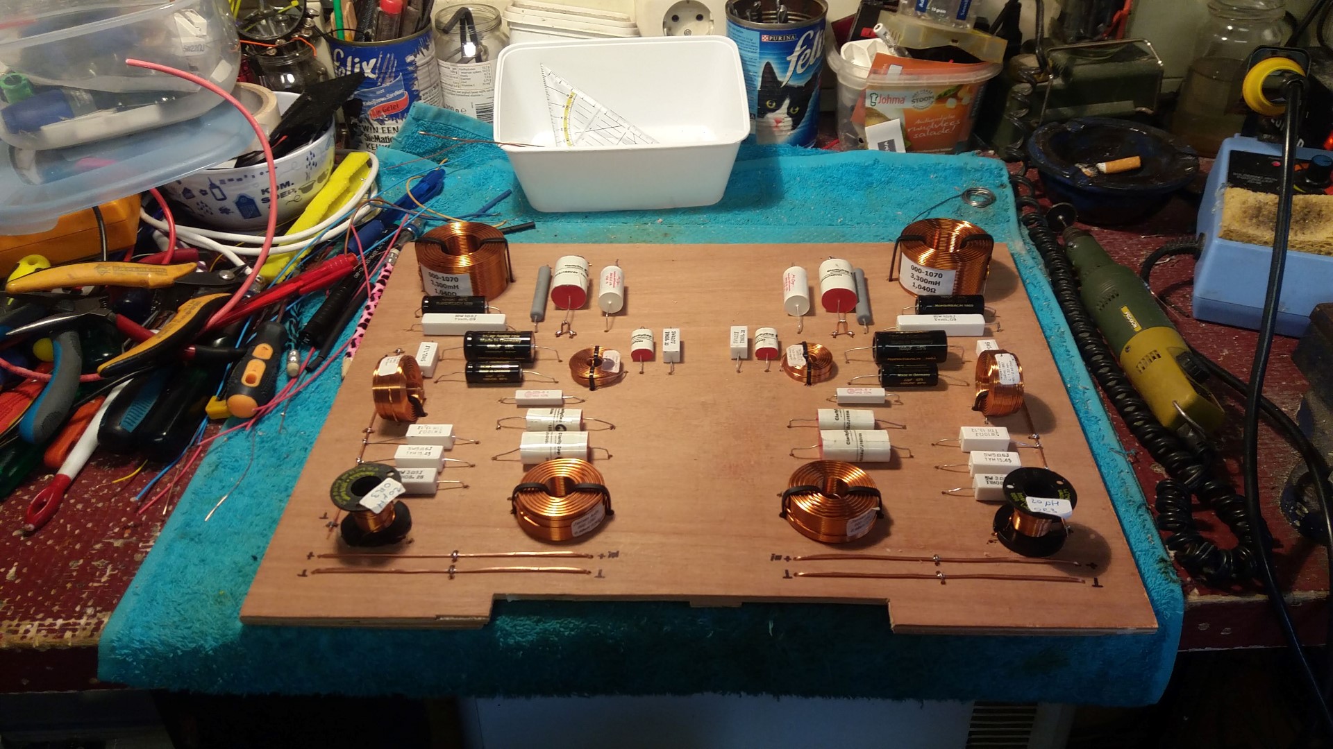

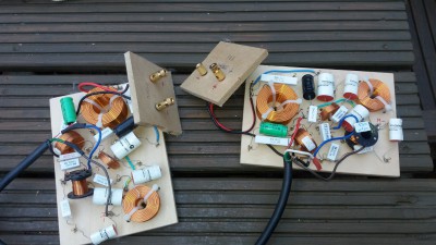

Dit zijn de oude filterplankjes :
Eerst alles verwijderd, er vervolgens eens gaan kijken hoe ik dat zou gaan uitvoeren :

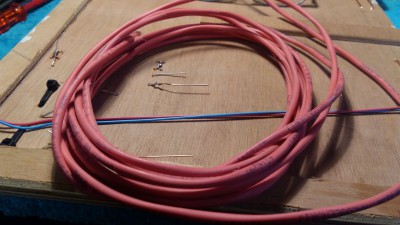

De plank fungeer als een soort PCB, de verbindingen lopen voor het merendeel aan de onderkant, en sommige aan de bovenkant.
Daar waar de aansluitdraden elkaar niet direct raken worden die opgelengd met koperdraad. daarvoor gebruik ik zogeheten brandmeldkabel, dit is 2 x 0.8 mm², die word natuurlijk gestript. ook lopen er een aantal verbinden voor input en GND aan de bovenzijde, dit is gestript 1.5 mm² bedoeld voor de woningbouw. (zwart VD draad)
Laagfilter opgebouwd :
en stukje bij beetje :
En het geheel in het eerder gebouwde kastje gemonteerd :
Daar gaan we de komende tijd eens lekker naar luisteren. 8)
