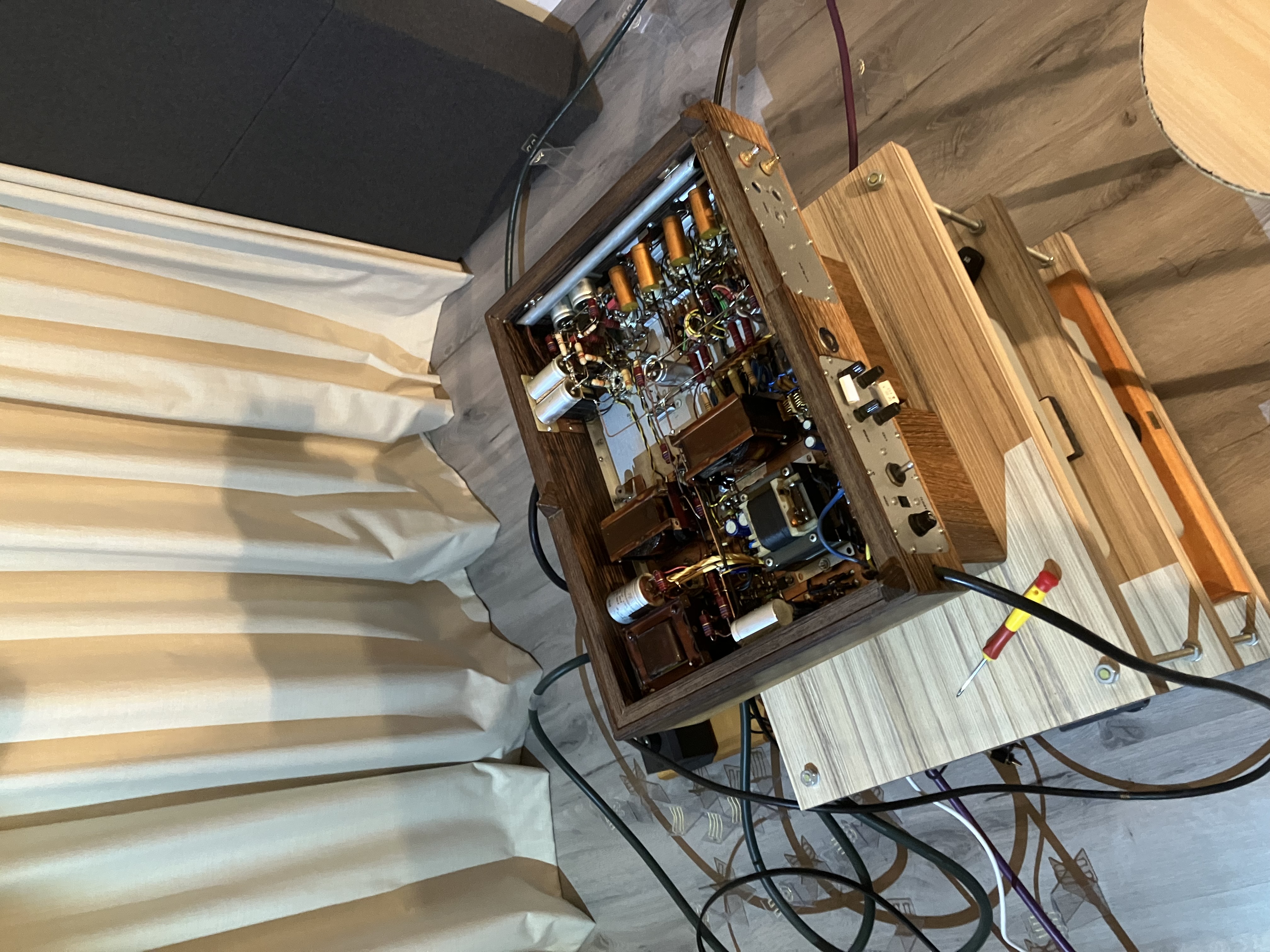

Bezig met de bias van de Chaos 3, meten en bijregelen lukt, nu nog snappen wat ongeveer de juiste reststroom dan is.
Berichten: 11061
Je vermoert dat ding toch niet?
Berichten: 14143
Geen idee wat vermoeren is, maar als je verzieken bedoelt, dat is nu juist niet de bedoeling.
Ik ga er niet in solderen of iets dergelijks maar er komt een nieuw quad 6v6 in, dus de bias moeten worden bijgesteld. Maar ik kom er nu dus achter dat de vorige eigenaar de bias op 21ma heeft gezet, wat mogelijk wel aan de lage kant is…

Die zegt afregelen op circa 9 watt per buis, maar geen verdere concrete setting voor de bias stroom, ik gebruik nu deze calculator, tussen pin 3 en 8 meet ik 335v. Voor 9 watt geeft de calculator 26 ma. Eerder gaf TvW wel 25-30mA aan dus 26 klinkt mij niet raar, maar waarom heeft de vorig eigenaar hem op 21 ma gezet, hem gebeld maar wist ook niet meer hoe en wat, beetje een mysterie dus.

Denk zelf ook dat het niet zo nauw komt, advies van de bouwer is instellen op 9 watt maar waarom precies geen idee, waarschijnlijk een vuistregel als 75% van de dissipatie. Maar sommigen geven aan dat 70% of 60% beter is, meningen dus weer, weinig echte wetenschap. Ik ga de versterker vandaag weer in de set zetten met de nieuwe buizen erin, ik ga de bias van 21 mA naar 24 mA verhogen, uitgaande van 335 v dc tussen pin 3 en 8 kom je dan op 8 watt per buis, circa 2/3 van de maximale dissipatie, eens kijken hoe dat dan klinkt.

Ik heb nu pas 1 referentie punt, 21mA dus vrij laag. Met de 24mA ga ik wat hoger ben benieuwd of ik verschil hoor. Dan eens besluiten nog hoger zetten of niet.

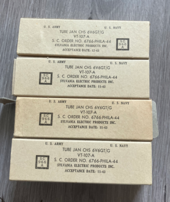

De versterker staat weer netjes op zijn plek, nu de 4 stuks 6v6 Sylvania wat laten inspelen, ze lagen al even klaar: 1943 op het doosje…
rikpost
Berichten: 2487
Locatie: Heinenoord
Bericht door rikpost »
1943 meen je dat nu ?
Berichten: 17867
Volgens het doosje, kan je zo namaken hoor. :hide:
Berichten: 14143
Alles is na te maken, maar komt bij een betrouwbaar bedrijf vandaan dus ik ga ervan uit dat ze echt zijn.
