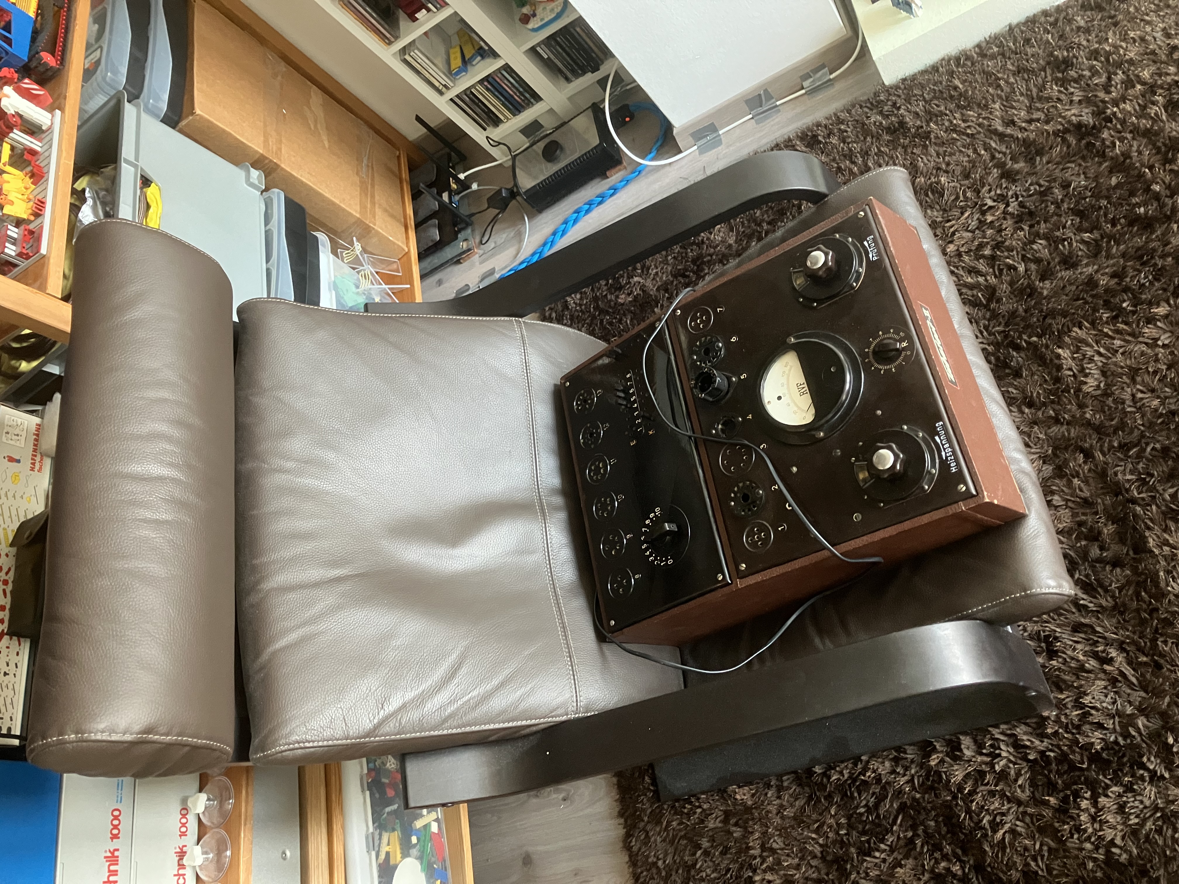

Ik moet ook wel zeggen, de gebruikte knoppen en de meter, dit ziet eruit als kwaliteits spul, en de bekabeling ziet er ook nog goed uit. Het ding is bijna 80 jaar oud en werkt gewoon nog, eigenlijk onvoorstelbaar naar huidige maatstaven. Ik heb er twee nieuwe 6v6 buizen op getest en die zaten met de aanbevolen instellingen op 100% en 102%, denk dus dat het apparaat echt nog nauwkeurig zijn werk doet.
Volgende stap is de 4 stuks 6v6 buizen uit de Chaos 3 opmeten, ik heb geen idee van de staat van deze buizen, zeg maar hoeveel branduur ze al gemaakt hebben, ben benieuwd welk percentage de meter zal geven, hopelijk boven de 85% dan kunnen ze nog wel even spelen. Ik weet ook wel dat de emissie meting niet heel veel zegt. Meestal is het advies als de versterker nog goed klinkt en werkt, zijn de buizen nog goed, dus niet vervangen. Het nieuwe gematched quad Sylvania JAN 6v6 die ik al als reserve had gekocht moet je aan 250 euro voor het quad denken, best prijzig dus even de 4 eindbuizen vervangen.

Ik heb zojuist de 4 Chaos 3 buizen gemeten, ze zitten 4 stuks boven elkaar, de bovenste twee meten beide 98%, de onderste twee meten beide 85%.
De buizen zijn dus nog 'goed' vuistregel is dacht ik boven de 75-80% met dit type tester. Ik verwacht dat de bovenste 2 en onderste 2 een paartje vormen, dit weet ik niet zeker.

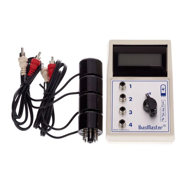

Ik denk dat ik me ook eens meer moet gaan verdiepen in het biasen van de Chaos 3. Ik vind de volgende tool wel handig:
https://www.thomann.de/nl/tube_ampdocto ... gKZavD_BwE
Door met tussen sockets te werken, kan deze meter alle 4 de buizen tegelijk uitlezen, beetje prijzig deze maar ik zag dat er goedkopere gelijksoortige varianten zijn.
Ik moet dan de Chaos 3 ook eens van onderen gaan bekijken, ik verwacht ergens 4 regelpots aan te treffen, om de stroom in de buis mee af te stellen.

Zojuist deze besteld, de biasmaster:

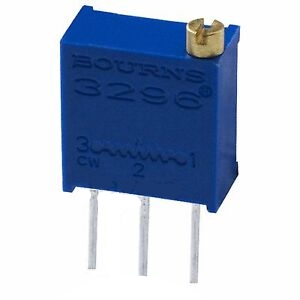

Ik moet de versterker nog nader bekijken, maar TvW kennende zitten deze blauwe rakkers erin:
Berichten: 11061
Walt schreef: di 04 feb 2025, 18:47
Hij lijkt me eerder een man voor koolbaan in plaats van cermet.
Berichten: 14140
In zijn latere versterkers zitten die blauwe dingen, dat kon ik zien op foto’s. Maar ik moet de Chaos 3 nog gaan bekijken.

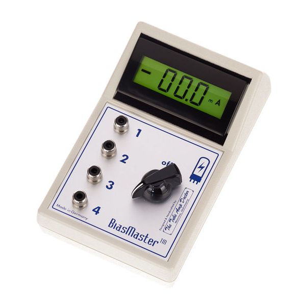

Maar hij kan nu wel vier buizen tegelijk één voor één meten!
Berichten: 14140
Haha, maar wel met een draai aan de knop, ipv steeds met de multimeter omprikken.
Ik werd al bijna moe bij de gedachte dat te moeten doen...

Even een beter idee van de afmetingen van de Tubatest:
Berichten: 33823
zo dan. da's nog groter dan de voeding van je router :mrgreen:
