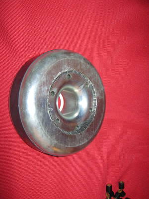

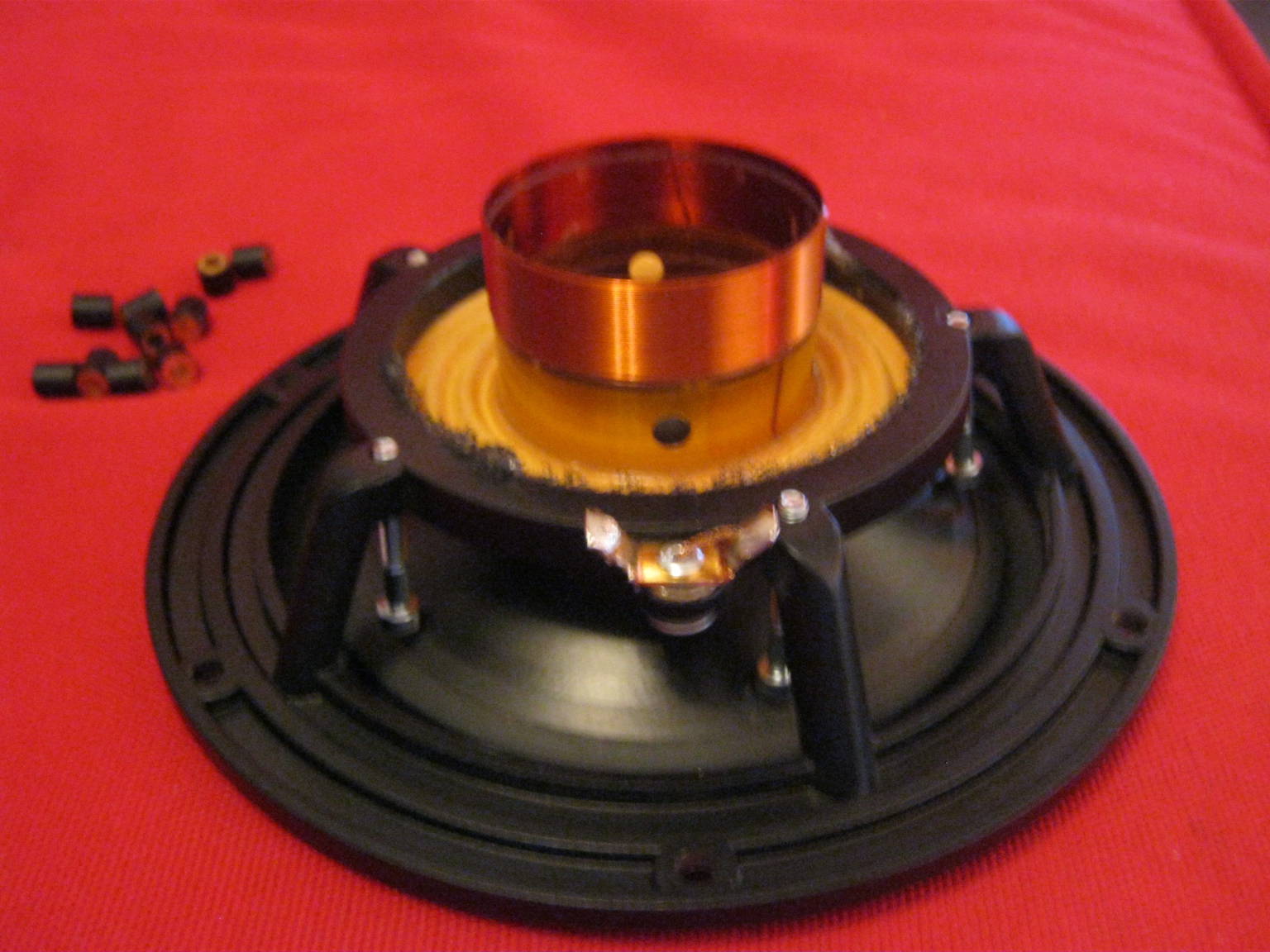

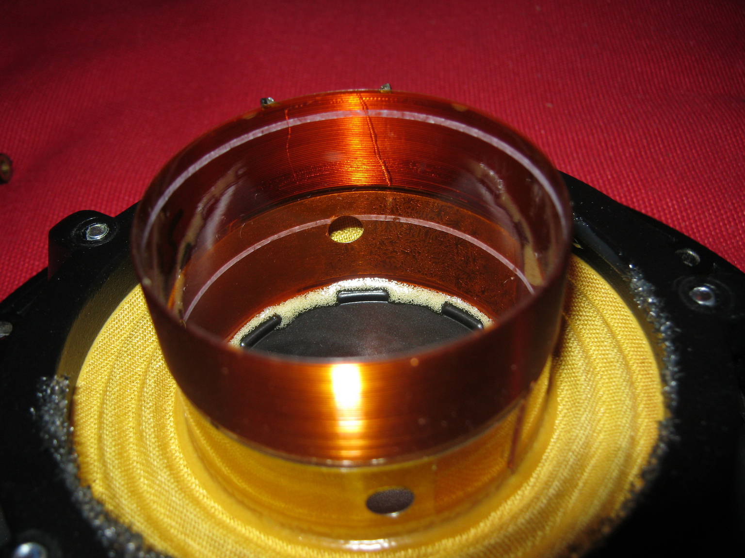

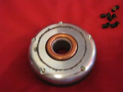

1 van mijn oude AT's liep aan, daarom deze vandaag eens uit elkaar geschroeft, zo ziet een AT er van binnen uit:
Waarom deze AT nou precies aanloopt is mij niet echt duidelijk, de luchtspleet is schoon en de spoel ziet er nog goed uit. Ik zal eens proberen de spoel opnieuw te centeren.
Berichten: 14143
Goed nieuws, na het reinigen van de luchtspleet en het opnieuw plaatsen van de membraan voelt het geheel weer goed aan. Volgende week zal ik de gerepareerde unit eens gaan beluisteren.
