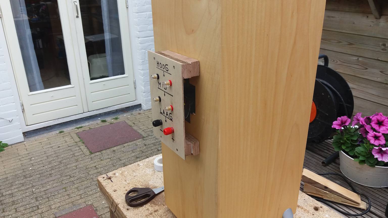

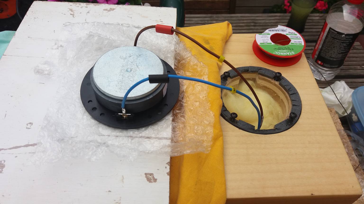

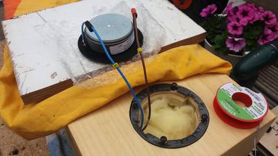

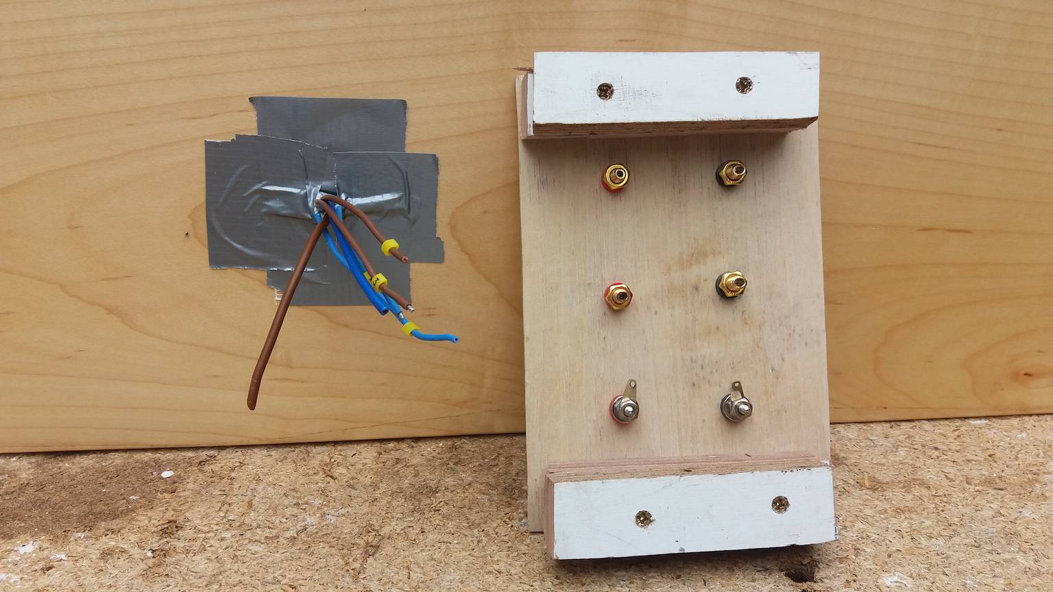

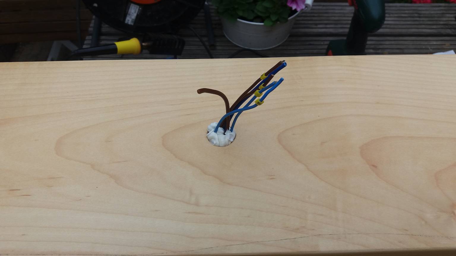

Goed, voor de volledigheid hadden jullie nog een foto van de tweeter montage tegoed, bij deze.

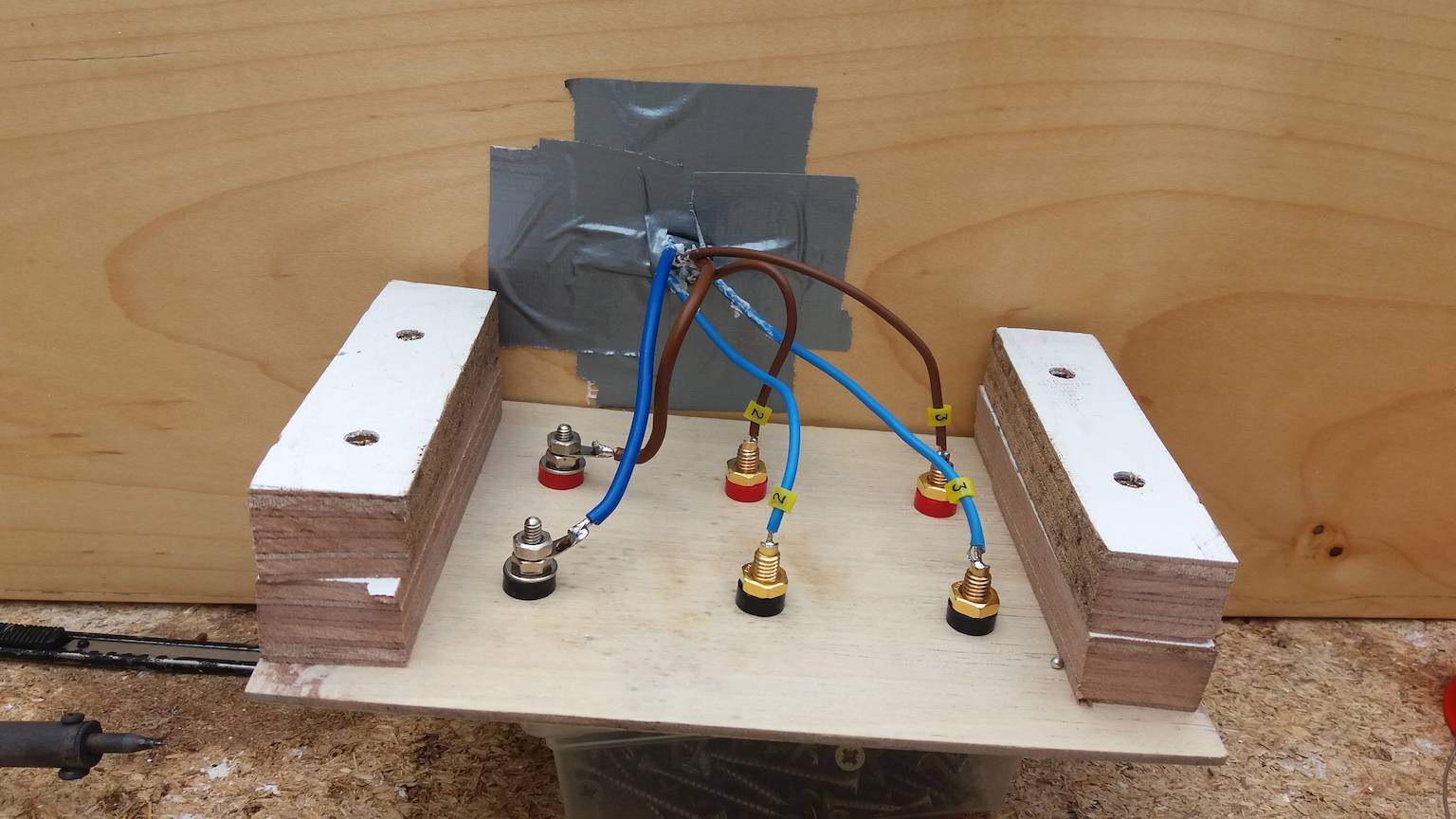

Omdat we nu de testfase ingaan moet het afmonteren van de Neutrik Speakon's nog even wachten.
In plaats daar van komt achterop iedere kast een tijdelijk plankje met daarin ieder 6 banaan stekkerbussen.
Op deze wijze kan er heel makkelijk worden geëxperimenteerd met het eventueel ompolen van drivers, en het doen van metingen.
Als eerste worden de 6 verschillende kabels naar buiten gehaald, en de gaten worden afgesloten met een prop krantenpapier met een kwak kit.
Om de boel niet te bevuilen met kit plak ik er ook nog wat stukjes gaffatape over.
De draadjes (na alles gecheckt te hebben) worden aan de chassisdelen gesoldeerd.
En de plankjes op hun beurt worden met een stukje dubbelzijdig plaktape aan de kasten vastgezet.
En zo staan de kasten er nu bij.
Een dezer dagen maar eens aansluiten om de te horen hoe het klinkt...

Re: [Longterm] The X-Ray Speaker Project.
Had je niet beter de kabel wat langer kunnen laten en dan het plankje op de grond erachter leggen. Dan had je voorkomen dat er Plak resten op de kast achterblijven. (Of de lak/fineer kapottrekt).
Ziet er verder supergoed uit!!!
Ben benieuwd volgende week
Dat had gekund, maar het is PU (polyurethane) lak, dat kan wel wat hebben.sander1238 schreef:Had je niet beter de kabel wat langer kunnen laten en dan het plankje op de grond erachter leggen.
Plakresten zijn eenvoudig met een lapje met wasbenzine af te nemen.

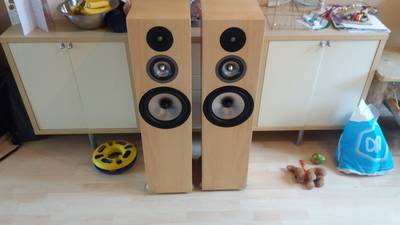

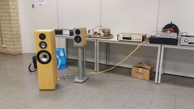

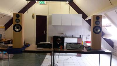

Zoals een aantal van jullie hebben gezien (en gehoord) zijn de luidsprekers gisteren mee geweest naar de Luisterdag in Breda om daar eens grondig te door de aanwezige forumleden te laten beluisteren.
Zelf was ik daar niet echt aan te gekomen thuis, afgezien van een uurtje op de HT set. dit omdat op dat moment de buizenvoorversterker nog niet bedrijfsklaar was om in de stereo set te gebruiken.
In de ochtend hebben we geluisterd in de grote kamer op de eerste etage. Henkjan waarschuwde al dat de acoustiek bepaald niet ideaal was. dat klopte.
Het verspreiden van kleding en yoga matjes in de ruimte verbeterde dit enigszins. de aanwezigheid van mensen in de ruimte scheelt natuurlijk ook.
In avond alles weer de trap afgelopen om op te stellen in de grote zaal. dat was een heel stuk beter.
Mijn indruk is dat het "eerlijke" luidsprekers zijn. als de opname of mix niet zo goed komt is dat er ook uit.
Ze verbloemen niks. of ik dat als een voordeel of een nadeel moet zien ben ik nog niet over uit.
AatV had een paar CD's bij zich met hele diverse muziek die wel allen heel goed opgenomen waren. klonken dus ook navenant goed.
De indrukken die ik van forumgenoten te horen kreeg waren over het algemeen positief te noemen. gelet op het feit dat er een "theoretisch" filter gebruikt is. ontworpen op basis van metingen aan een half afgebouwde kast.
Een andere indruk is dat het midden een stapje minder mag. dit is een kwestie van een weerstand wijzigen van 3R9 naar 4R7. geen grote ingreep dus. naar mijn idee is het wel van de afgespeelde muziek afhankelijk. bij de ene opname valt het wat meer op dan bij een andere.
Wat dat betreft wil ik ook graag de indrukken van de andere forumleden vernemen.
Ook lijkt het me verstandig al eens kijken of er mogelijkheid is om nog wat metingen te doen, en de resultaten daarvan naast de oorspronkelijke te leggen.
Wat de WAF betreft, ze zijn met vlag en wimpel door de schoonheidscomissie aangenomen.
Ik heb ze niet op de zolderkamer gehoord maar van wat ik in de grote ruimte hoorde is het een prima speaker, zoals je zelf al aangeeft wellicht nog wat tweaken maar dat moet je thuis doen waar ze gebruikt worden.
- pappaleo
- Berichten: 12406
Ik vind het middengebied nog wat aan de agressieve kant. Of het voldoende is om de serieweerstand te vergroten weet ik niet. Ik heb het er even met Peter (pjotr) over gehad en die was van mening dat dat een bekend minpuntje is van een metalen middentoner. Schijnt moeilijk tot niet te temmen te zijn. Ik heb daar te weinig ervaring mee, dus ik kan daar nog niet veel over zeggen.
Maar misschien valt het in jouw meer gedempte huiskamer wel mee. Bij de eerstvolgende controlemetingen zal ik eerst even kijken of het gedrag van de kast nu een beetje overeenkomt met de voorspelling.
Klopt wel. Alhoewel het ook erg van de mid zelf afhangt. Metal cones breken nogal agressief op en dat is moeilijk te temmen. Dat moet minstens een octaaf boven het weergavegebied liggen. De Dayton RS100 bv loopt moeiteloos tot 20 kHz en die heeft geen vervelende break up in het hoorbare gebied. Misschien eerst wat watervalplotjes maken.
Heb het er ook even over gehad met Ray. Dat "pittige" is ook wel wat hij zelf graag hoort.
