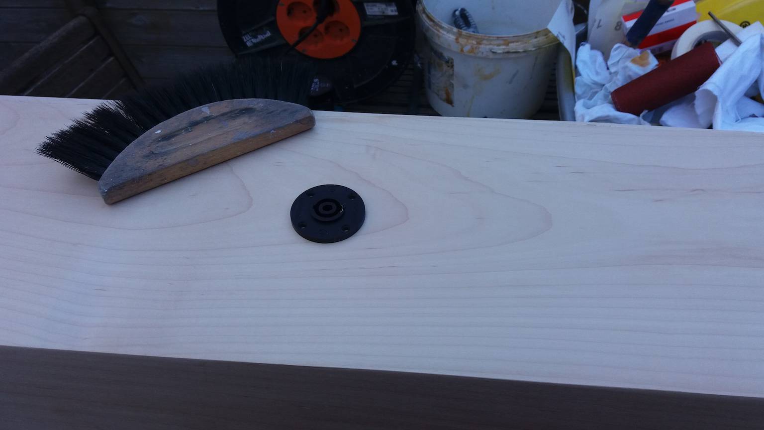

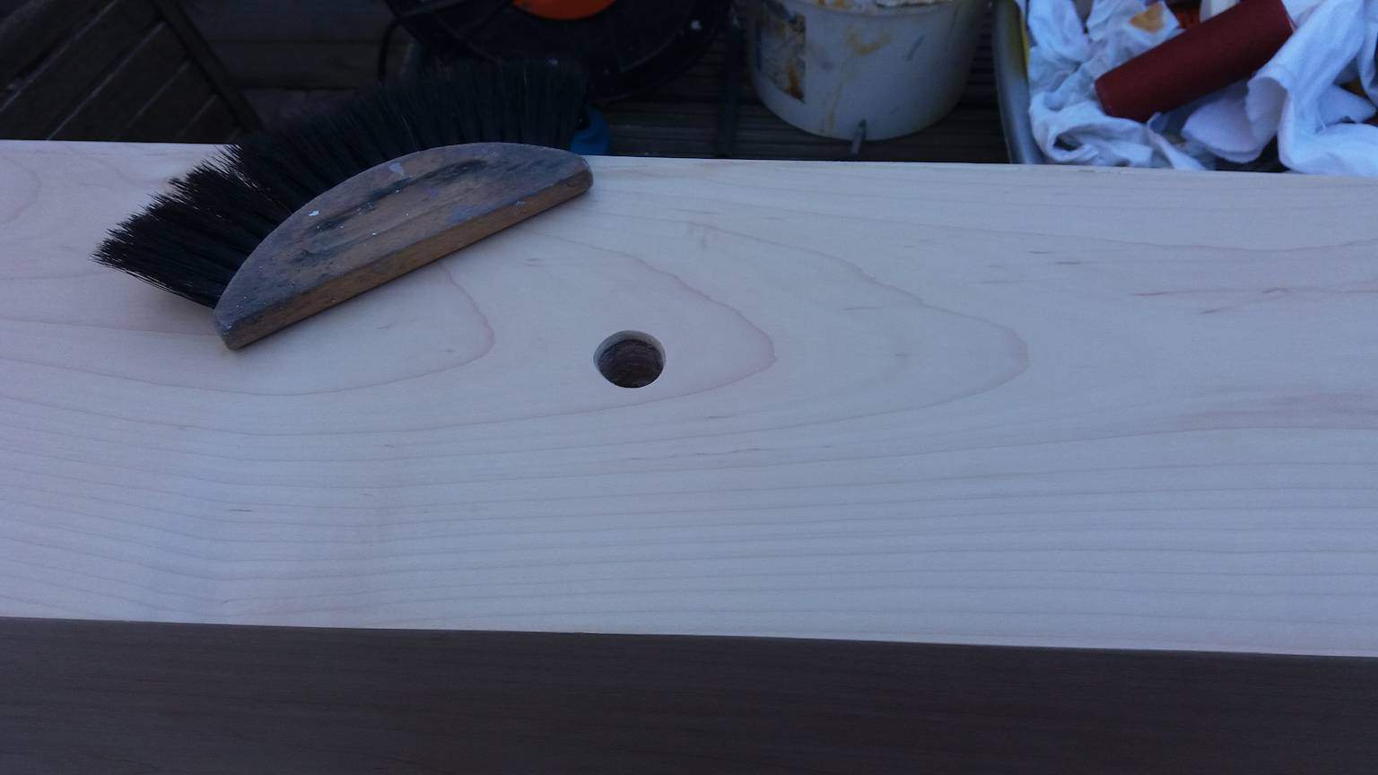

Toch wel een productief weekendje gehad zo.
Maar wat een monnikenwerk om die gaten netjes uit te snijden... :shock:
En dan moet daarna ook nog eens de randen van het fineer in de verzonken gaten van de drivers netjes worden strakgeschuurd.
Toch maar eens kijken of daar geen gereedschapje voor te vinden is, zo'n roterende dinges voor op een schroefmachine ofzo.
Berichten: 12407
Re: [Longterm] The X-Ray Speaker Project.
Met de MI heb ik dat 2 keer moeten doen omdat de eerste keer het fineer onacceptabel barstte. Übermonnik :mrgreen:
Wees voorzichtig met die dingen, Het MDF is erg zacht en je schuurt het zo weg. Dan is er van je rond gefreesde opening ineens weinig over.
Bij mij ziet het er door meerdere malen snijden en schuren ook niet echt strak meer uit. Voornamelijk gewerkt met de hand met een stukje schuurpapier 80.
Voor de hoekjes (mijn units zijn niet rond) had ik wel zo'n schuurcylindertje op een Proxxon Dremel gebruikt. Maar met de grootste omzichtigheid.

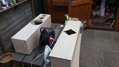

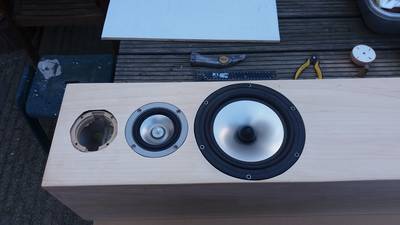

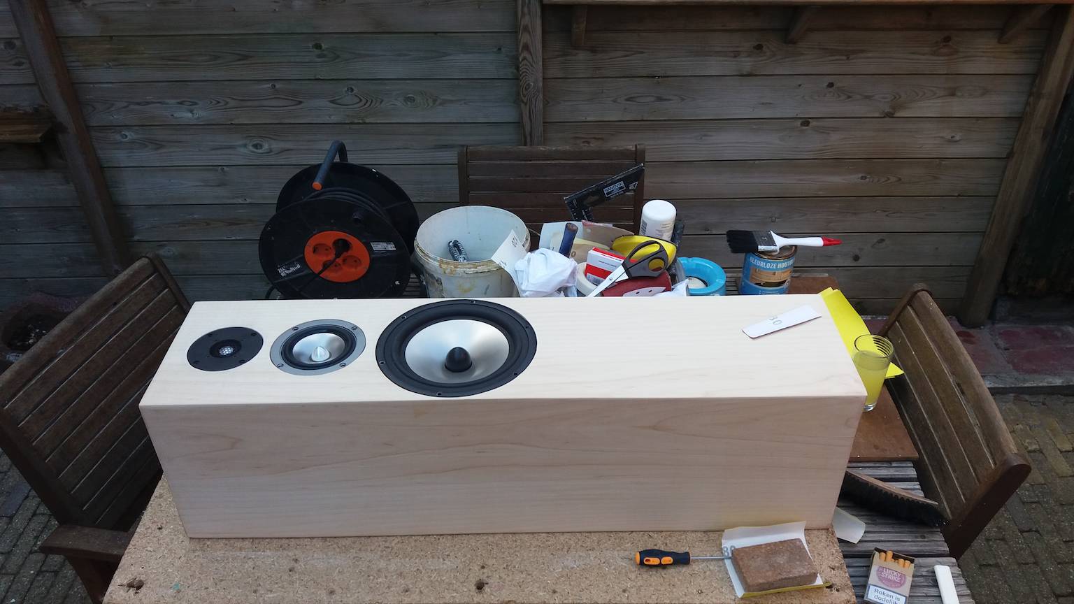

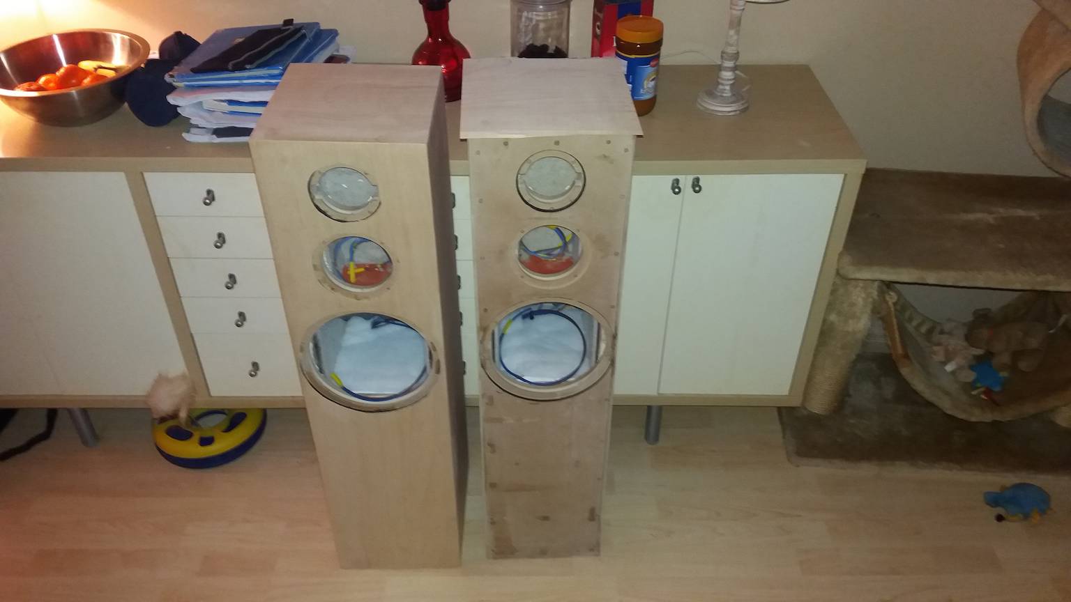

Het front van de tweede kast is nu ook met fineer afgewerkt, exact op dezelfde manier als de eerste.
Al het fineer werk zit er nu op, de komende tijd zal besteed worden aan het afwerken van hoekjes, randjes en dergelijke.

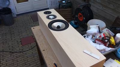

Om te beginnen de fineer randjes bij de gaten van de drivers. eerst geprobeerd met schuurpapier rondom een stukje rondhout zoal door Sark voorgesteld, maar dit leverde zware kramp in de vingers op...
Dus maar gewoon een aantal strookjes korrel 80 geknipt van 10 x 2 centimeter, deze opgevouwen tot een stukje van 2 x 2 cm en daarmee aan de gang gegaan, ziehier het resultaat daarvan :
Ik kon het niet laten om te kijken hoe de units erin zouden staan dusss...
En daarna ook maar even de tweeter gedaan, anders voelt de donor zich weer achtergesteld ... :mrgreen:

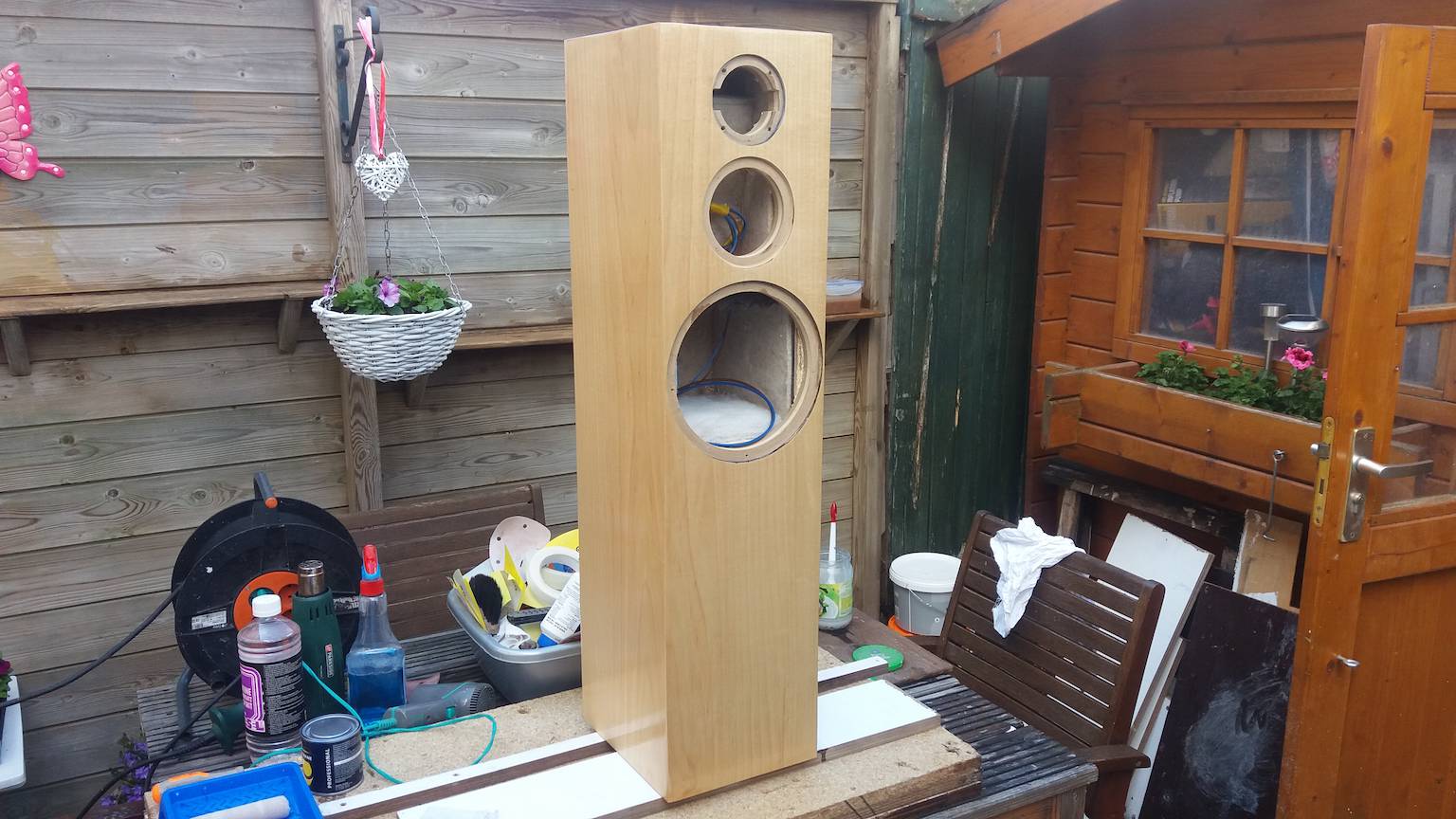

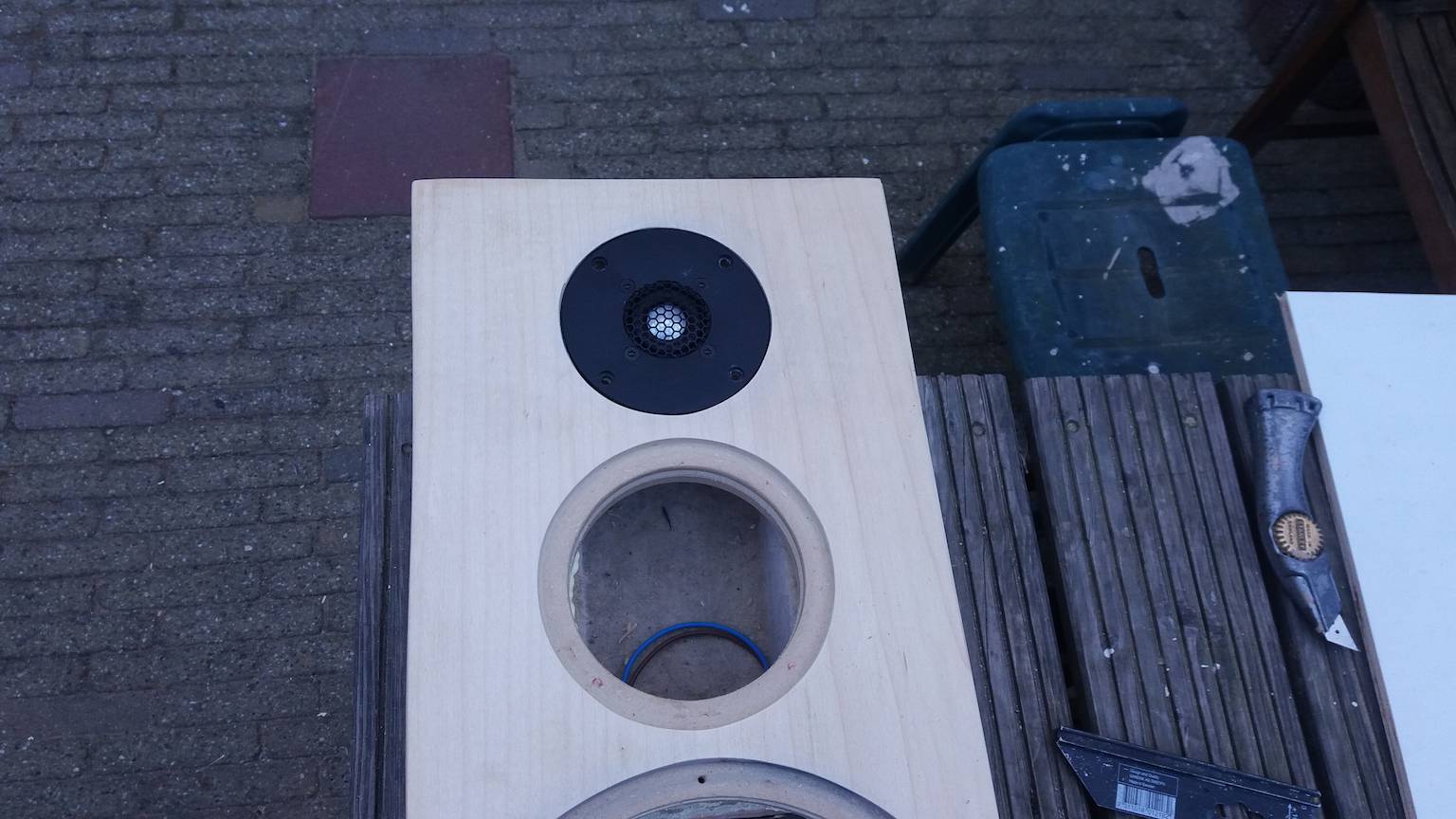

Bij de tweede kast ook het fineer bij de gaten voor de drivers netjes strakgeschuurd.
Natuurlijk de drivers even passen om te kijken hoe het staat.
De gaten voor de Neutrik Speakon aan de achterzijde erin gesneden, en de chassisdelen gepast.
Hier en daar wat plekjes op de hoeken bijgewerkt.
En na een flinke schuurbeurt rondom met korrel 180 vanmiddag op 1 kast de eerste laklaag aangebracht.
