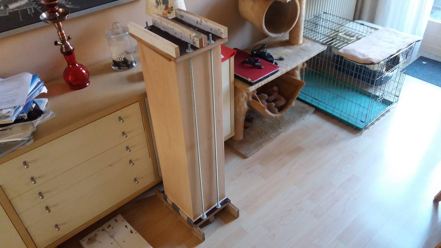

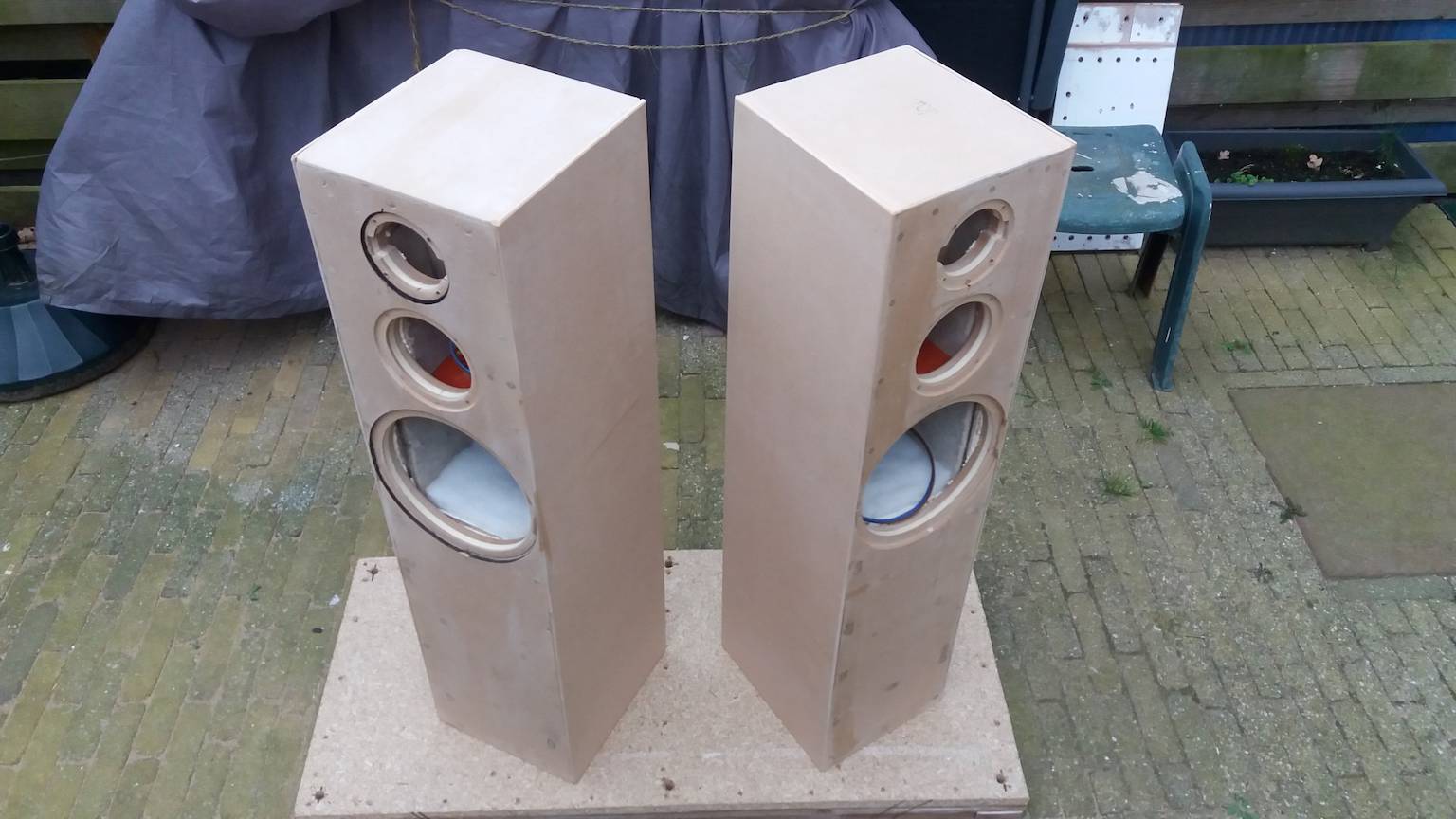

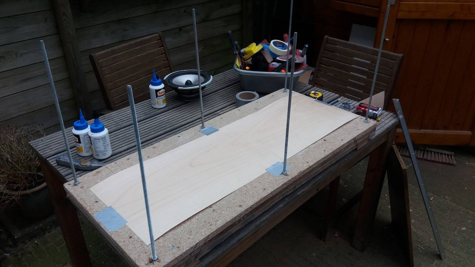

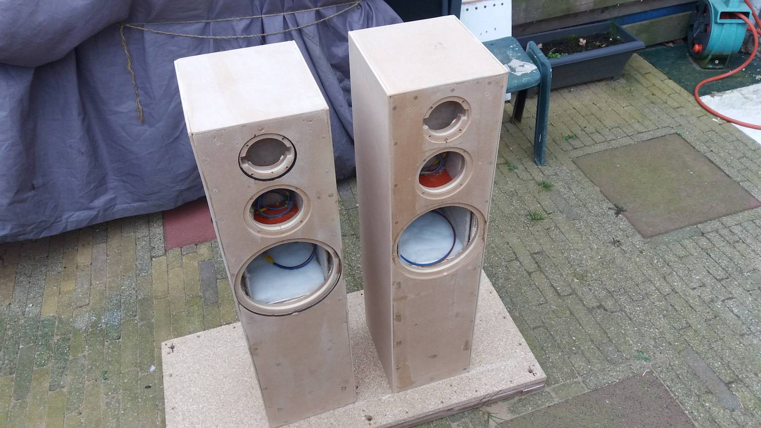

We gaan weer vrolijk verder met ons wekelijks feuilleton... 8)
De kasten zijn rondom voorzien van 4 mm. MDF.
De randen daarvan zijn allemaal netjes strakgeschaafd, en geschuurd.
Gelijk een heel ander gezicht zo.
En ik ben inmiddels gestart met fineer persen :

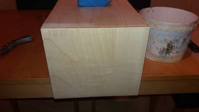

Berichten: 4595
Re: [Longterm] The X-Ray Speaker Project.
Bericht door Zweitse »
Gaat dat fineren wel goed bij de hoeken :think:
Berichten: 12407
Mooi, dat gaat goed zo. :goedzo:
Wat doet jou denken dat dat niet goed zou gaan ?
En anders gaat morgen alsnog de strijkbout erlangs.
Berichten: 12407

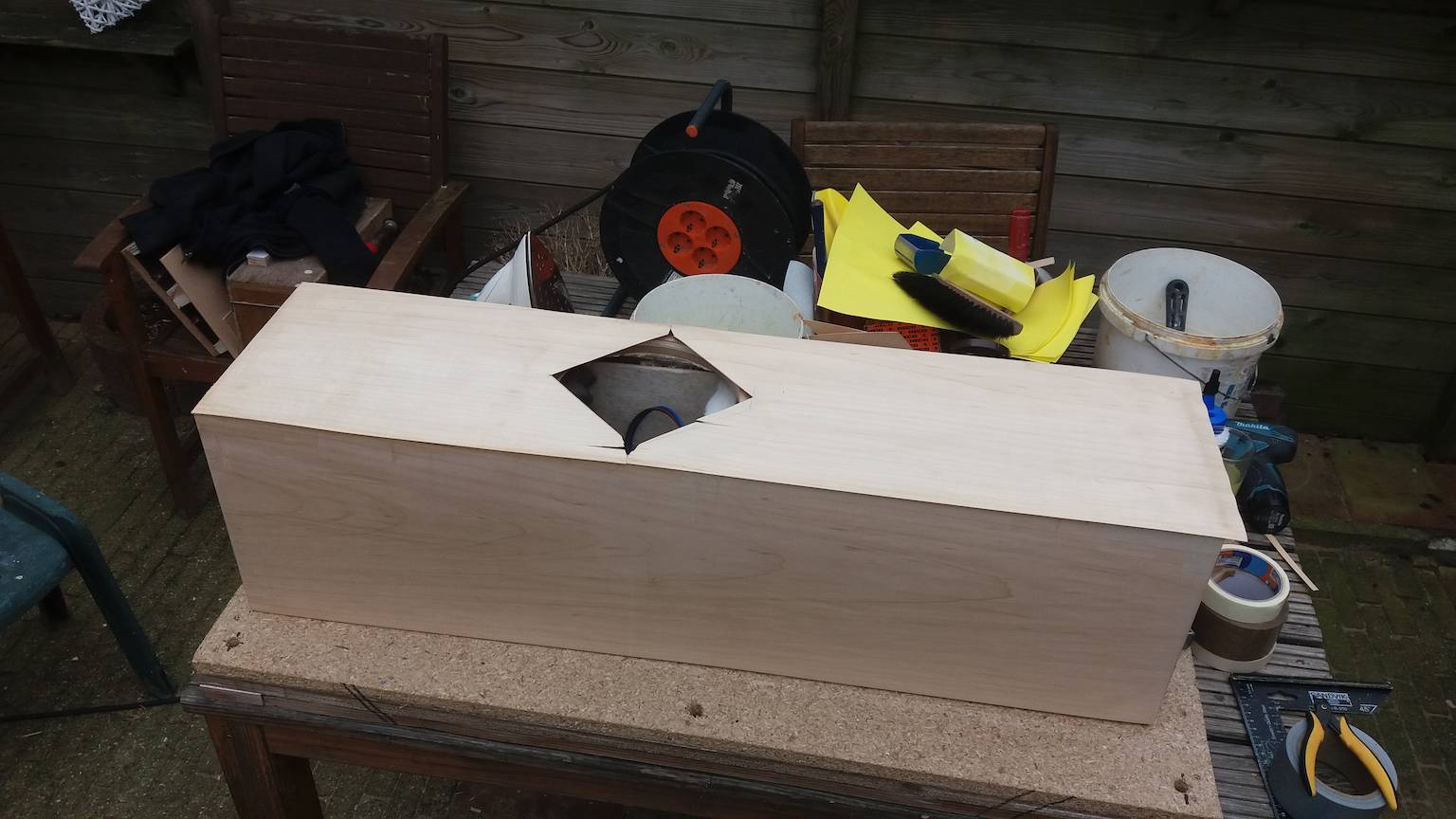

Op de foto lijkt het te wijken. Verder lijkt de hoek behoorlijk afgerond. Dat kan lichtval/gezichtsbedrog zijn.
Aan de randen van het MDF zitten 45 graden hoeken geschaafd. (milimeter of 2 breed.)
Deze vullen zich met lijm, waardoor de hoek ietsjes sterker is dan dat het fineer koud tegen elkaar zit.
(tenminste, dat doet het in mijn beleving, zou Erik van Voorst zeggen... :relax: )
Berichten: 4595
pappaleo schreef:
Op de foto lijkt de hoek behoorlijk afgerond.
Met name bij de hoeken voorzie ik problemen met het fineren.
Berichten: 9198
Bij deze methode wordt ook wel eens een vlakke piepschuimen plaat gebruikt, of iets anders dan ietwat in te drukken is maar flink vormvast is. Zodoende is er ook op de hoeken een constante druk. Maar hier is het idee waarschijnlijk om de hoeken te versterken vanwege de redenatie dat uitgehard lijm harder is dan het MDF. Dat is wel een mooie gedachte.

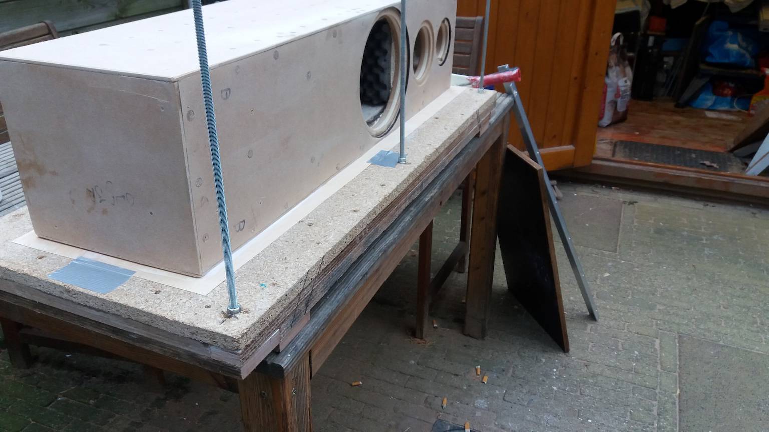

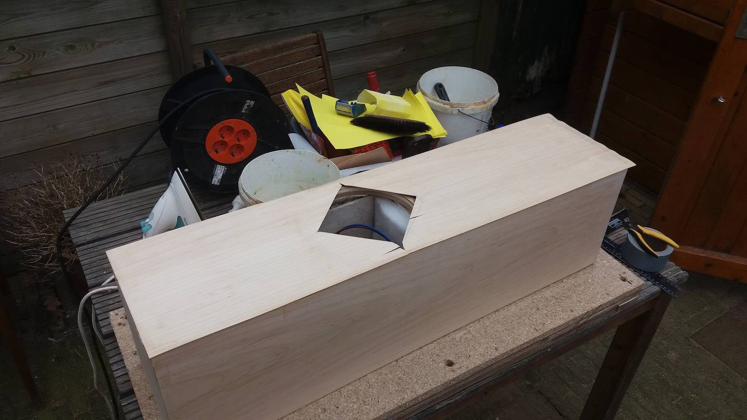

Nee, dat ging niet helemaal goed...
De hoeken en langskanten waren lekker strak, dat was het probleem niet.
Het middenstuk bleek een grote ramp toen het uit de pers kwam. :shock: leken de Alpen wel...
Niet te lang getreurd, flink vlakschuren met een aantal stukken korrel 80 maakt de boel alweer een stuk vlakker.
Dus toch maar weer overgestapt op de strijkbout, wat een stuk beter gaat.
Inmiddels zijn alle zijwanden, en achterkanten gereed.
De voorzijdes zijn als laatste aan de beurt.
Om de boven en onderkanten toch met een pers te kunnen doen, heb ik een aantal wijzigingen uitgevoerd.
Heb nu om te proberen alleen een onderkant in de pers zitten, als dat goed gaat draai ik de kast ondersteboven om en doe de bovenkant.
Ook heb ik op advies van Leo een paar blikken PU lak aangeschaft.

Berichten: 14141

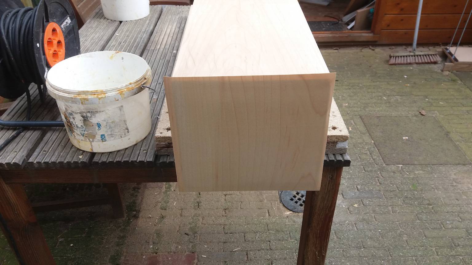

Ik zie op bovenstaande foto butsen in het fineer, of is dat optisch bedrog?
Nee, dat is meer de lichtval.
Maar je gaat er toch niet veel meer van zien, dit is namelijk de onderzijde. :relax:
Berichten: 28472
Je bedoeld de plek waar geen zon schijnt?
Ik zou durven stellen dat zich dat op een iets andere plaats bevind... :-"
En de eerste bovenkant komt retestrak uit de pers. :yeah: :yeah:

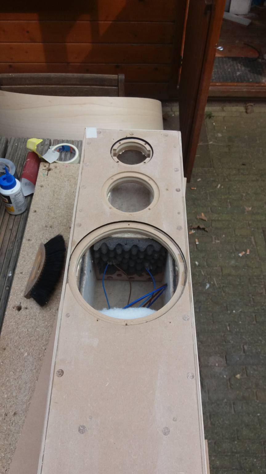

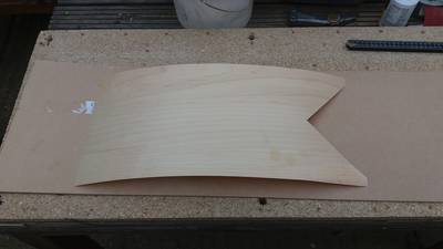

Krijgen we het fineren van de baffle, daar voorzag ik een probleem aankomen.
Zoals te zien is op onderstaande foto, is de opdekking naast de woofer slechts een millimeter of 5.
Nu weet ik uit ervaring dat het naast zo'n groot gat moeilijk met de strijkbout fineren is.
Door het opwarmen en afkoelen komen er allerhande krachten op het fineer te staan,
en met zo'n gat heb je geen dracht omdat er niks onder zit.
Ik kwam tot de volgende oplossing. ik besloot om het stuk fineer horizontaal door te snijden ter hoogte van het smalle gedeelte.
Vervolgens het ik bij beide stukken alvast een stuk eruit gesneden voor het woofergat.
Voor mijn gevoel heeft dit als voordeel dat de stukken die op het smalle randje komen een stuk flexibeler zijn.
En dat pakte dus goed uit, want het zit er mooi strak op. :bounce: :bounce:
