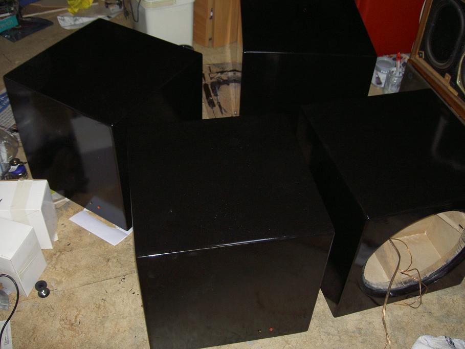

jeetje, 4 van deze jongens.
Even snel simuleren levert dat iets van 116dB op, en dan zonder de nodige roomgain.
die arme woofers krijgen dadelijk hun leve lang niks te doen. Staan letterlijk uit hun neus te eten, met hooguit 1mm xmax :lol: :lol: :lol: :lol:
Ik vind het maar zielig voor de woofertjes.

Mooie compacte kastjes! Plantje erop en klaar :)
Ik ben benieuwd hoe het gaat klinken!

Mja, vier woofers van dit formaat is wel ontzettend overkill he? Ik vraag me af waarom ik 't ook alweer doe. Van de andere kant, de kasten zijn best compact. Als ik vier stuks 12" woofers zou hebben genomen, had ik niet veel kleinere kasten gehad. En met film is 't wel heel macho om veel lucht (en alle meubels in de kamer) te kunnen bewegen :twisted: !

Niet alle subs moeten straks even hard werken, de achterste sub staat misschien -10dB en een andere weer op -3dB. De output van 4 subs die random in de kamer komen te staan is volgens mij in praktijk niet veel (6dB) hoger dan van 2 subs.
De overkill valt dus best mee. Als je harder wil gaan zou ik voor meer xmax gaan ipv extra subs. SPL is echter een bijzaak in ons geval.

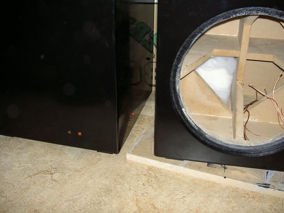

Nog maar eens een fotootje!
Elke sub heeft 2 aansluitingen. 1 achter en 1 aan de zijkant voor banaanstekkers. De sub kan dan tegen de muur aanstaan zonder dat kabels in de weg zitten. De poten zouden te hoog worden als ik een enkele aansluiting aan de onderkant zou maken.
In de kast komt waarschijnlijk geen dempingsmateriaal.
De woofers monteer ik pas als de subs in de luisterkamer staan, omdat de subs anders niet meer te tillen zijn.

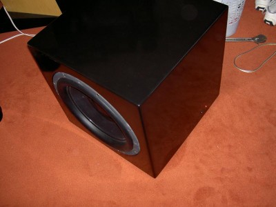

Een van de subs heb ik een béétje gepolijst en de woofer is aangesloten!
Op een UcD180 geeft dit al een enorme druk. Meer dan genoeg voor muziek. ..... :twisted: .....
Ik heb nu wel zin gekregen om dit onzinnige project af te maken!

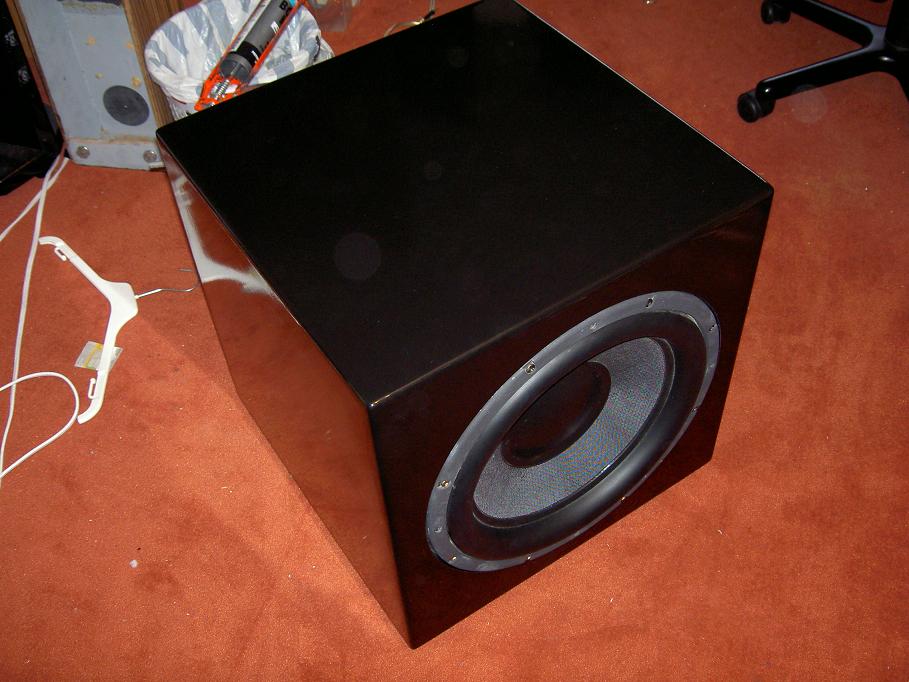

Heb jij nog iets aparts gedaan met polijsten, of hoe heb je het aangepakt?
Martijn H
Berichten: 3210
Bericht door Martijn H »
Eerst kort met commandant 4 en daarna met iets(industrieels) fijner polijsten. Met een machine. De kleur zit tussen zijde en hoogglans in. Geen pianolak afwerking dus.

Een beetje pritex tegen de achterwand, voor de rest niks. Ik cross ze ver en steil genoeg onder de frequentie waar staande golven in de kast optreden.
Ik wacht op het dsp systeem van hypex om de subs en dipools te filteren. Als de volumeregeling daar een beetje oké van is en wanneer met 1 volumeregeling 12 kanalen te regelen zijn, neem ik die.
